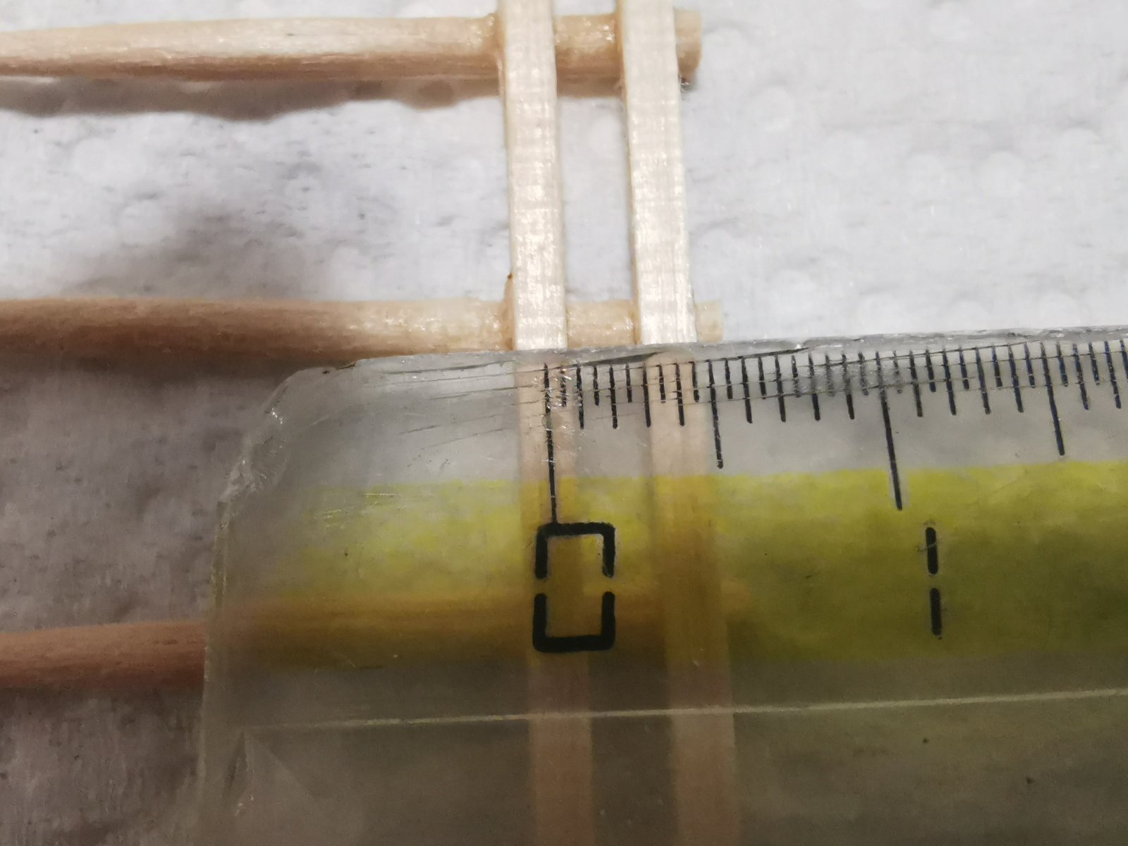

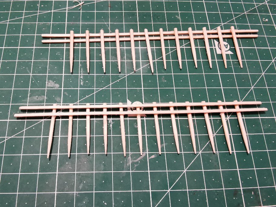

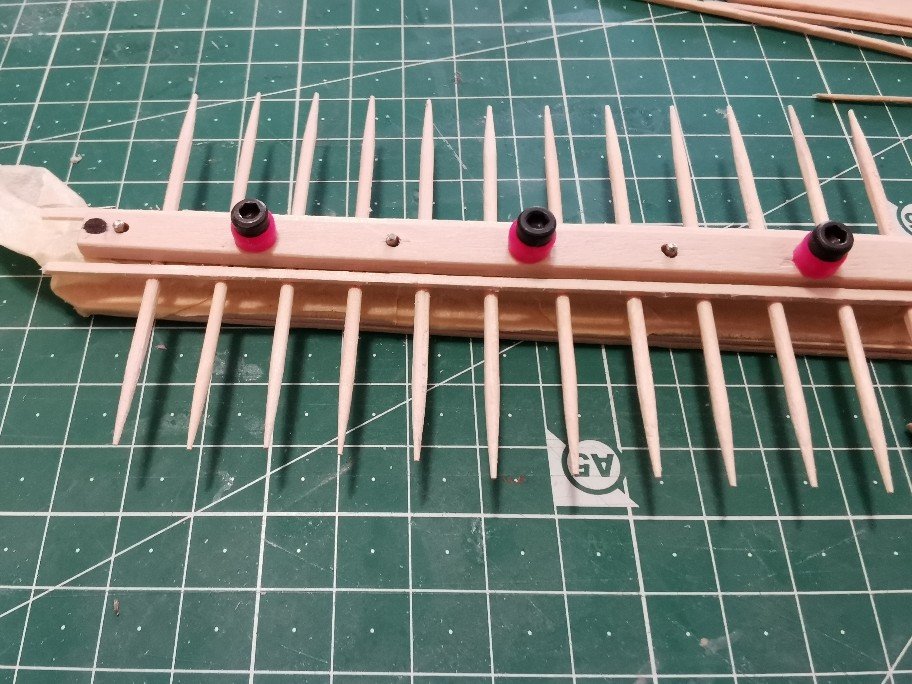

Salve a tutti!! Ogni tanto ci si risente [102]
In questo periodo di segregazione ho pensato di creare qualcosa per costruire delle staccionate in legno e d è venuto fuori questo prototipo, c'è ancora da lavorare per limare qualche difetto ma come prima esperienza non è andata male

Naturalmente la parte lunga del palo sará affondata fino alla traversa o poco più in basso

Bell'idea, che interasse hai dato alle due traverse ad occhio mi sembra un 6 mm.

Sergio Trucco ha scritto: martedì 14 aprile 2020, 15:29 Bell'idea, che interasse hai dato alle due traverse ad occhio mi sembra un 6 mm.
4mm di interasse e 5,5mm totale

Buona l'idea ma temo che gli spessori siano sovradimensionati per la scala N.
3mm*160 = 480mm ....troppo grosso...

MrPatato76 ha scritto: mercoledì 15 aprile 2020, 11:15
Sì in effetti gli spessori sono un po' sovradimensionati ma lavorare il legno con spessori inferiori é molto complicato
In ogni caso non si tratta di 3mm ma di 1,9mm per i pali e 1,6 per la traverse, ho usato materiale che ho trovato in casa e non ho trovato stuzzicadenti più sottili [102]

Immaginavo che fosse materiale di "recupero".
Hai provato a ridurlo di diametro montandolo in un trapanino?

Ciao Francesco
per ridurre gli stuzzicadenti puoi inserirli nel mandrino del trapano, lo fai girare e con la carte seppia riduci il diametro ancora un pochino occhio a non romperlo, lo faccio spesso basta essere mooolto delicati.
