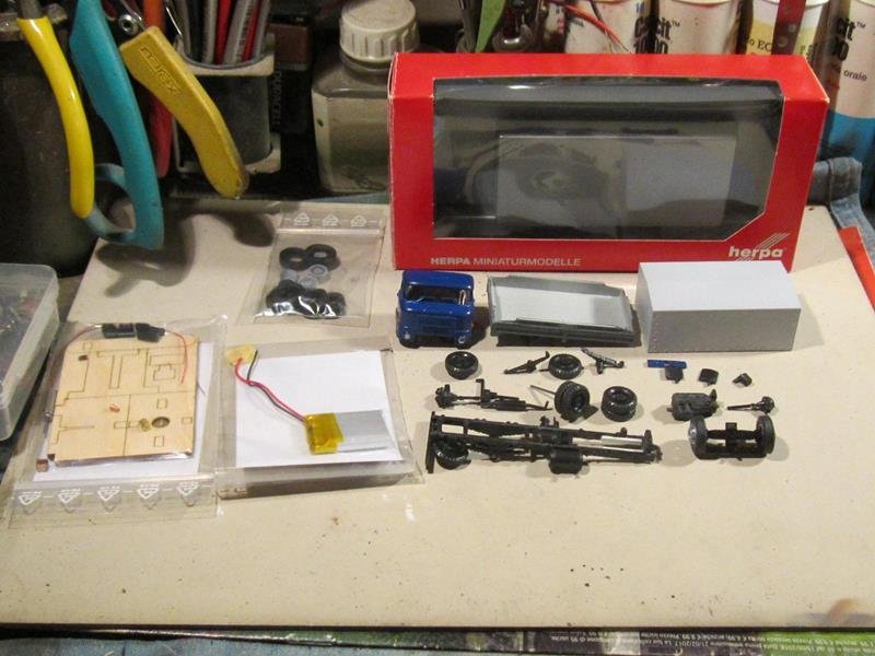

Dopo l'esperienza del UNIMOG Carson RC la voglia di costruirmi un camion in 1/87 RC è esplosa in pieno [101]
fatto una lunga ricerca in rete sia per trovare tutorials che i materiali ho iniziato la ricerca di un camion che soddisfacesse la mia passione per il fuori strada. Non volendo come prima esperienza utilizzare una variante del UNIMOG molto compatta ho preferito qualcosina un po più grande per avere dei margini di lavoro .
La scelta è ricaduta sul IFA L60 LKW un camion cassonato con telone nato per le esigenze del esercito tedesco del EST a trazione integrale negli anni 60/70 prodotto in svariate configurazioni ( utile per altezza telaio è angoli di attacco )
Il primo step è stato disassemblarlo completamente, questo modellino Herpa molto ben dettagliato è completamente incollato il che è stato un po difficoltoso separarne le varie parti
Una volta smontato ho potuto accedere al telaio per rilevarne le varie misure, in modo da ordinare le parti meccaniche sterzo assemblato , motore e batteria LIPO
I componenti più difficili da installare.

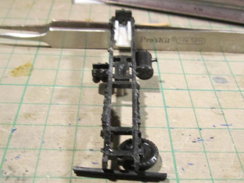

Oltre ad asportare cabina, cassone e telo vanno rimosse le balestre, simulacro differenziali, alberi di trasmissione, simulacro motore, marmitte, ruote e tutti i componenti che intralcerebbero l'installazione dei componenti dinamici

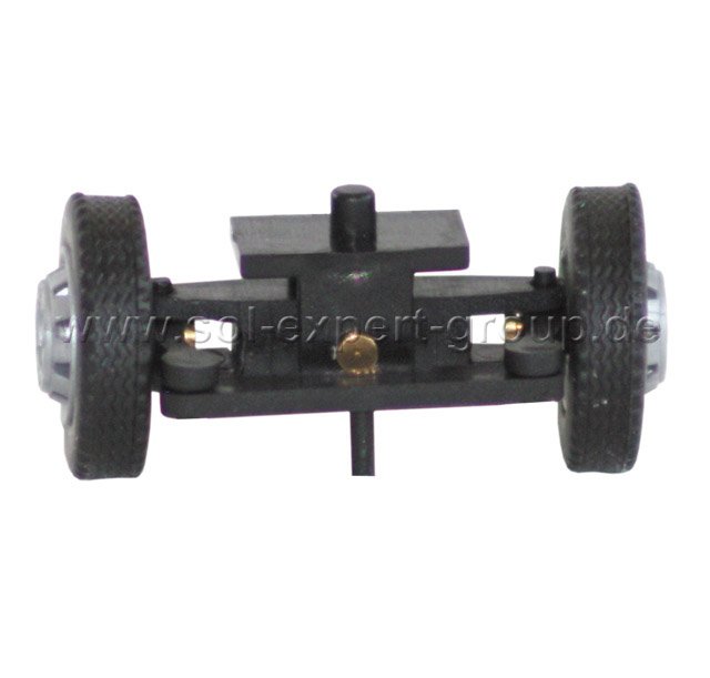

La prima ricostruzione che interessa il telaio è la realizzazione dei supporti per lo sterzo , che saranno rifatti in plasticard
Sterzo
Motore
Link
https://www.sol-expert-group.de/1-87-mo ... ring-for-C

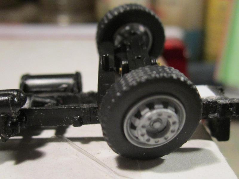

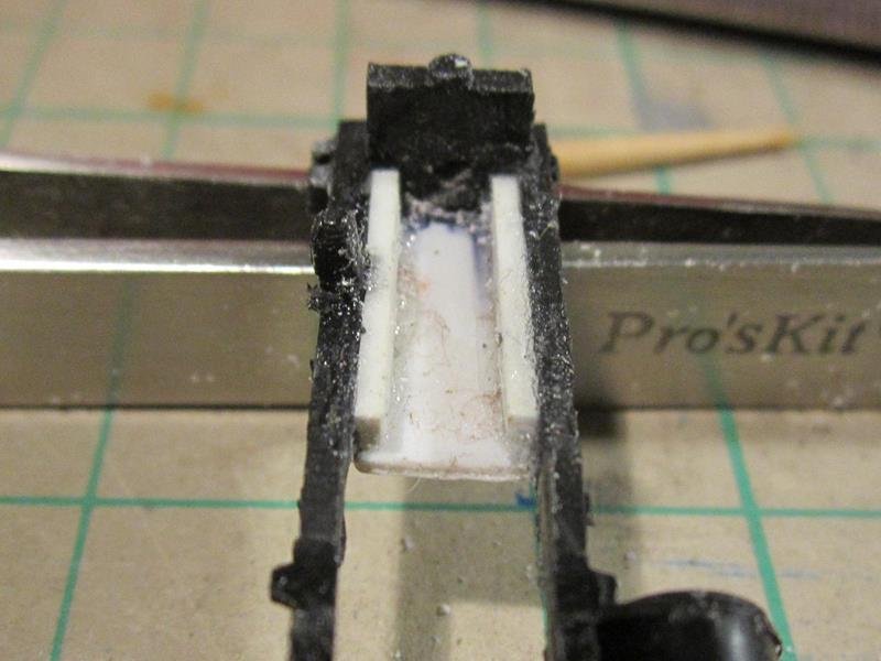

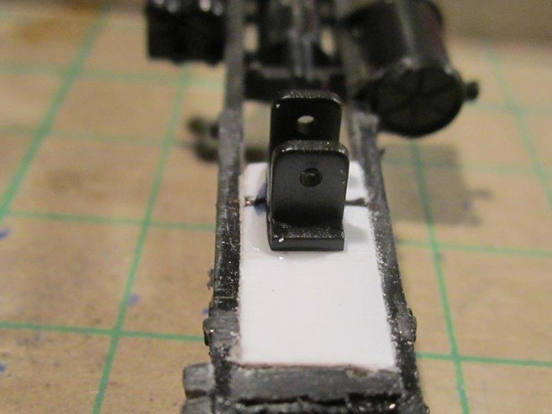

Dopo aver costruito i nuovi supporti tocca alla piastra porta sterzo. Per aiutarmi ho rilevato varie misurazioni come altezza assale, distanza assale dal longherone anteriore , mezzaria tra i longheroni telaio.
Per la piastra ho utilizzato plasticard da 1 mm con abbondante incollaggio di colla ciano acrilica in modo da irrobustire la nuova struttura.
Con i riferimenti ricavati dalle misurazioni sono state create tacche sui longheroni per posizionare il supporto sterzo.
Tracciata la linea di riferimento sulla piastra e cercato la mezzaria è stato creato il foro ( punta da 1,5 mm ) dove il supporto sarà incollato con la solita ciano acrilica.
Re: Il mio primo camion RC in 1:87

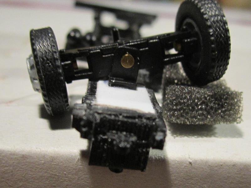

#7 Messaggio da v200 »

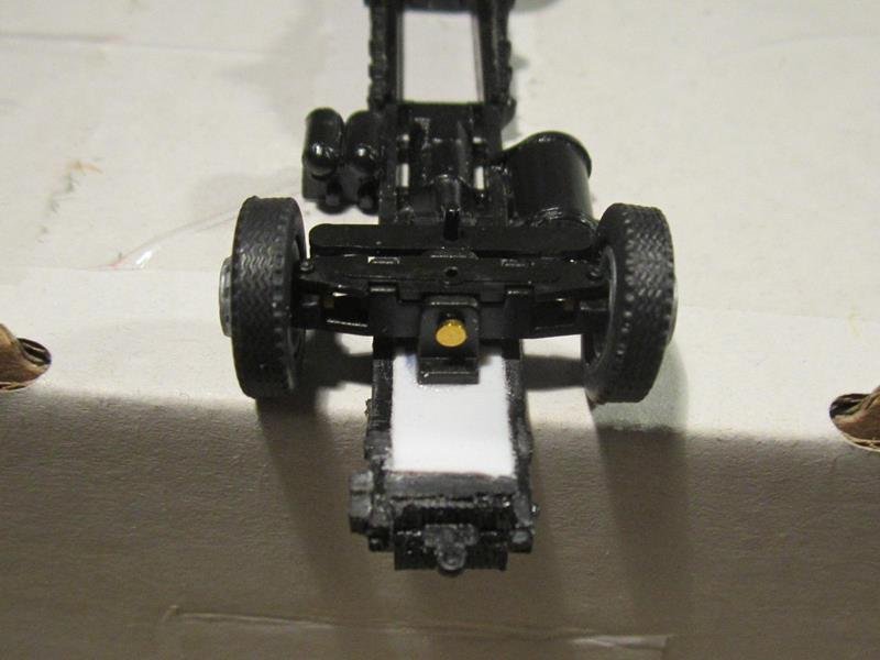

Una volta ben incollato il supporto dello sterzo ho potuto rimontarlo in posizione, il prossimo passo sarà montare il mini servo è il gruppo motore trasmissione ( questo ultimo pezzo è da assemblare :roll: :oops: ).
Ma prima del servo , per via degli spazi devo montare il gruppo motore.
A vista con la prova cabina a secco le ruote mi sembrano ben posizionate.

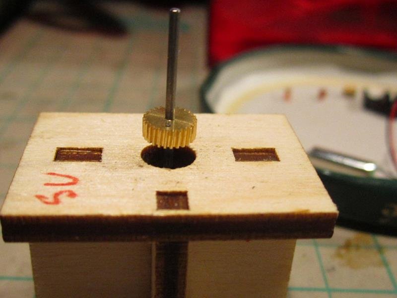

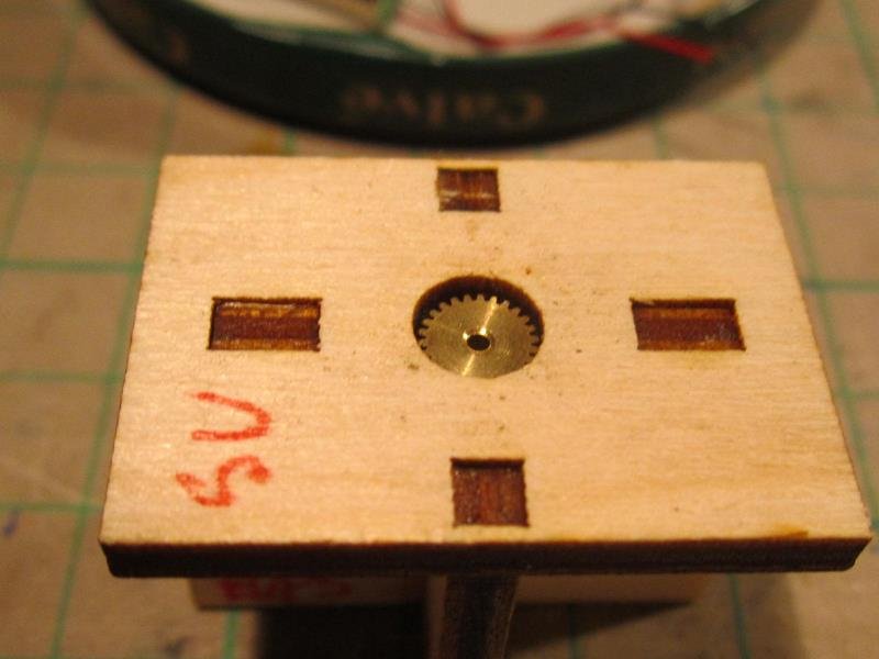

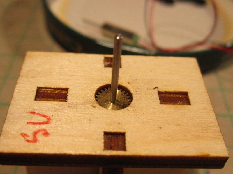

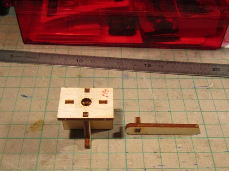

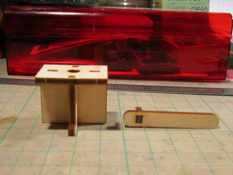

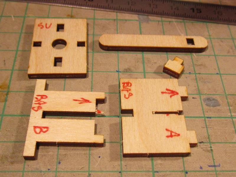

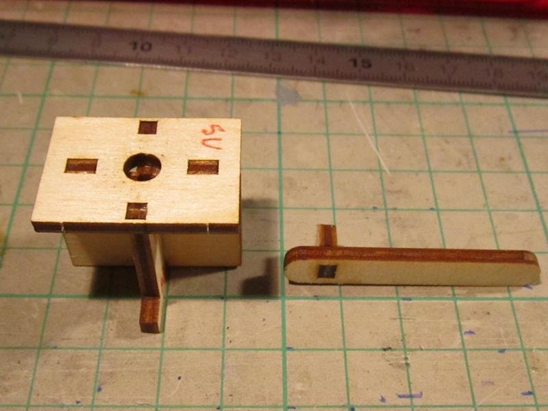

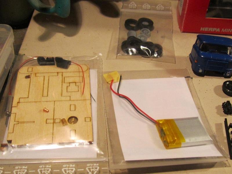

Oggi per montare il gruppo motore trasmissione devo montare l'utilissima dima in laser cut fornita dalla Sol expert nella confezione. Serve per assemblare l'ingranaggio sul albero motore in posizione corretta una soluzione utilissima.
https://www.sol-expert-group.de/96445_G ... 20G426.pdf
Ecco le foto,

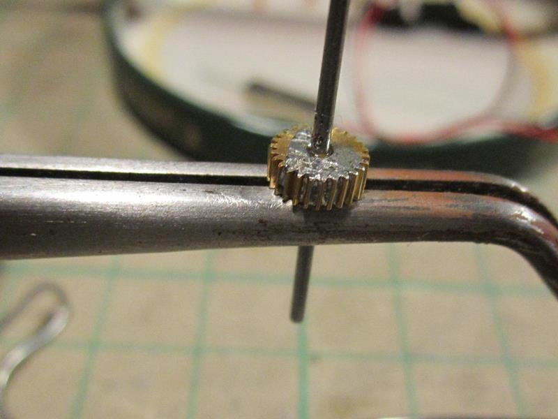

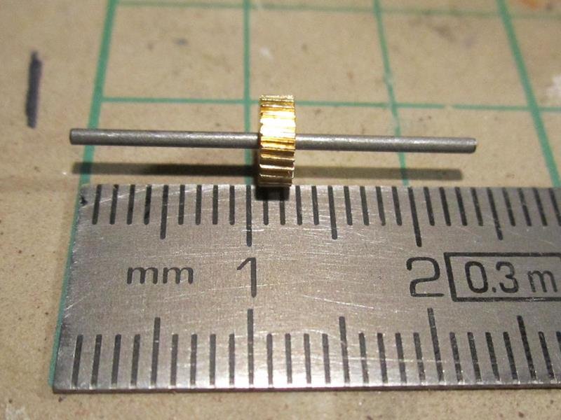

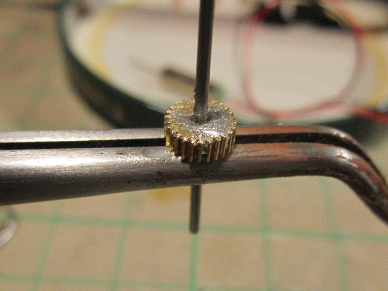

Dopo aver assemblato la dima per montare la ruota dentata sul asse ho iniziato a montare i componenti meccanici.
Per l'ingranaggio principale oltre la colla ciano acrilica come consigliato dalle istruzioni ho dato un colpo di saldatura a stagno. Prima da un lato la colla ciano per fermare l'ingranaggio , poi sul lato opposto la saldatura a stagno.
Per la vite senza fine ho solo faticato a mantenere le misure dove posizionarla 2 mm dal motore circa come descritto nelle istruzioni fermata dal punto di colla ciano.
Ora aspetto che la colla asciughi bene per assemblare tutto nei due carterini.

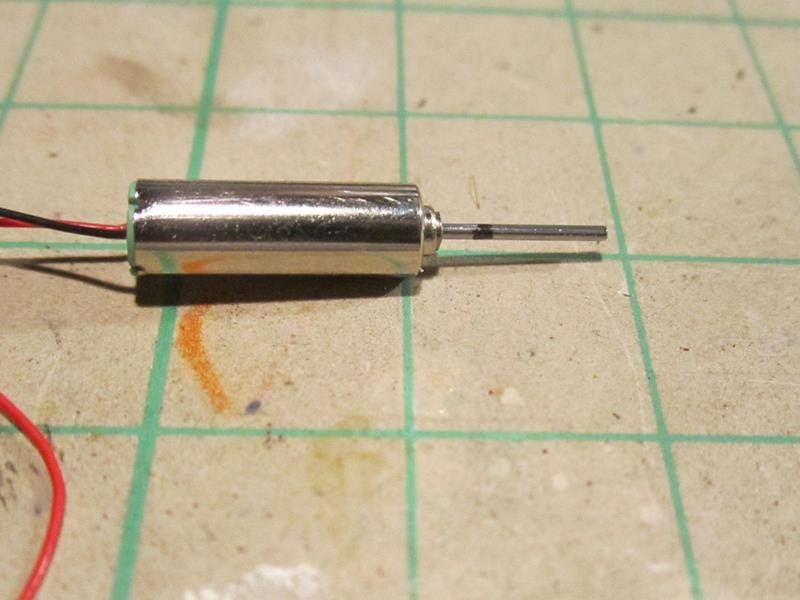

Siete troppo buoni, oggi a conferma che tutti possono sbagliare nel assemblare il gruppo motore/ asse mi è caduto :oops:
il micro motore senza più riuscirlo a trovare [108] . Già ordinato assieme ad altri componenti :roll:

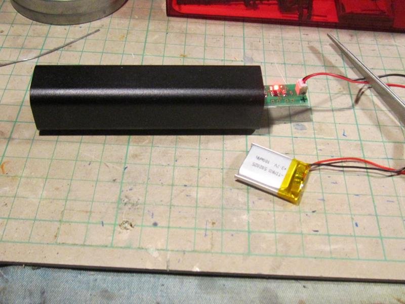

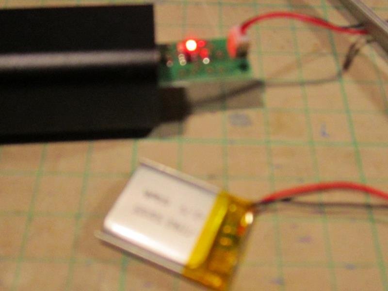

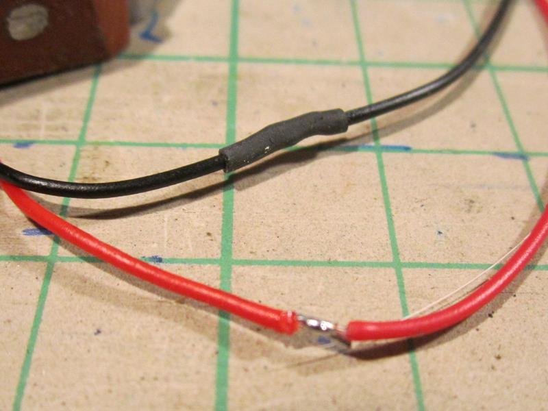

#21 Messaggio da v200 »
Finalmente sono arrivati alcuni componenti tra cui il carica batterie Li.Po USB . Solo qualche momento di difficoltà per saldare i micro fili molto sottili della spinetta . Per ora utilizzata temporaneamente , più avanti nel cablaggio definitivo utilizzerò un altro modello.
