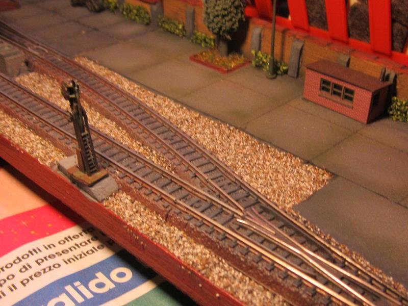

Avvenuto l'incollaggio del ballast ho passato un filtro a olio grigio Davys molto diluito per eliminare il chiarore del ballast nuovo, domani se ancora chiaro passerò una seconda mano fino alla tonalità voluta.

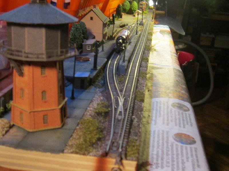

Purtroppo per lavorare i moduli stazione in contemporanea in modo da mantenere una uniformità estetica dei colori sono obbligato a lavorare in una postazione che non permette di fare molto nitide. A lavoro finito poi le riproporrò in modo più consono.

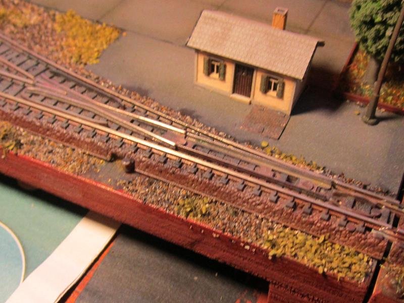

Messa un po di erba sulla massicciata del piazzale binari. Anche lei avrà bisogno di un ritocco colore per spegnere il verde intenso

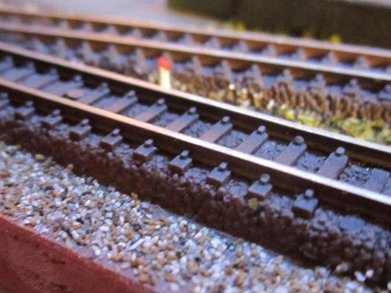

Passato il filtro ocra ad olio sul erba per dargli un idea di erbaccia, passato una tonalità scura di filtro attorno alle rotaie insistendo attorno ai deviatoi.
Molto probabile che il filtro scuro si veda meglio una volta essiccato.
Passata questa fase , mi rimmarrà solo dare una leggera velatura a polvere tramite i pigmenti.

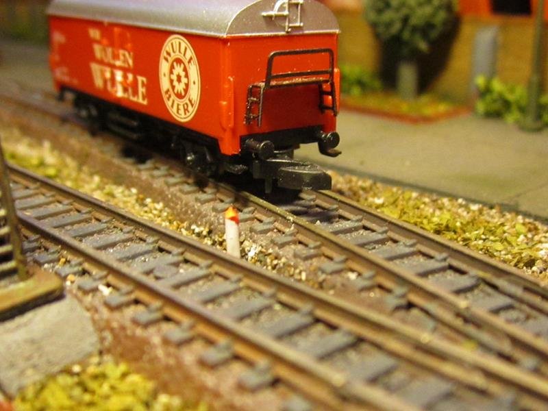

anche i picchetti limite sono stati posizionati, pensavo peggio. Vorrei lasciarli belli puliti senza troppo invecchiamento visto che venivano riverniciati spesso
Visto le misure molto ridotte dei picchetti non ho fatto la classica colorazione rossa della testa una specie di doppia freccia ma mi sono limitato a dare una mano di rosso

... ma non sono troppo vicini al binario?
GraNde!
#789 Messaggio da v200 »
Ciao Mario
No la distanza è corretta. Solo che l'interbinario Rokuhan è molto più stretto che gli omologhi europei dando l'idea in foto di una vicinanza maggiore al binario.
Devo mettere ancora i picchetti di pre avviso prima dei segnali a dx delle rotaie esternamente

Ciao Roby guardando le stupende foto mi è venuto un dubbio, potresti mettere un omino vicino al picchetto e postare una foto?? Ho paura che l'obiettivo tragga in inganno ......

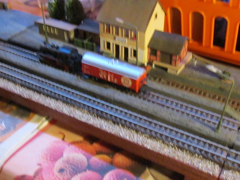

Ecco le foto con un omino di riferimento, la prima è stata presa da 25 cm di distanza oltre il picchetto non si vede più

Grazie Roby, era proprio come temevo....... l'obiettivo falsa le proporzioni [264]

Potevi metterlo prima l'omino .... [102] :roll: [100] !

Il picchetto oltre alla funzione estetica sul modulare diventa utile per fermare nella posizione corretta i convogli più lunghi, quindi deve essere anche visibile.
In Z è facile sovradimensionare i particolari
