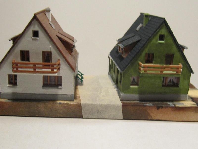

Dopo aver preso il set Kibri in plastica n° 86729 ho iniziato a montare le due casette che ben si adattano alla tipologia delle villette a schiera.
Purtroppo la Kibri anche se ha un costo minore confronto alle omologhe villette Faller e Vollmer ha sempre qualche piccola imperfezione nulla di che , con un po di carta vetro è limette si aggiusta. Per variare la monotonia di un modulo piatto ho creato un piccolo rilievo su un lato, che sarà comodo da accostare ai moduli per le curve leggermente più alti.

Comunque le due villette sono riuscito ad assemblarle ( era ora )appena riesco via con la colorazione

Con lentezza ho iniziato a dare i colori di base alle villette ( la bianca è terminata come imprimitura )

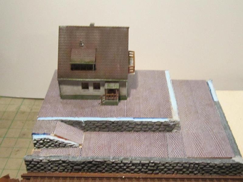

questa volta ho voluto provare la tecnica dei gessetti spolverando le falde del tetto, devo dire che rende bene
- v200
- Messaggi: 10389
- Nome: roberto
- Regione: Piemonte
- Città: Torino
oggi avendo un po di calma ho posizionato su una parte del modulo un finto pavè ricavato dai cartoncini fotografici Faller, purtroppo in scala N visto che in Z non si trovano facilmente.
Il lavoro più noioso è ritagliare i vari pezzi nel medesimo senso per poi posizionarli nelle opportune sedi, qualche imprecisione di taglio sarà colmata con i futuri lavori di finitura.
