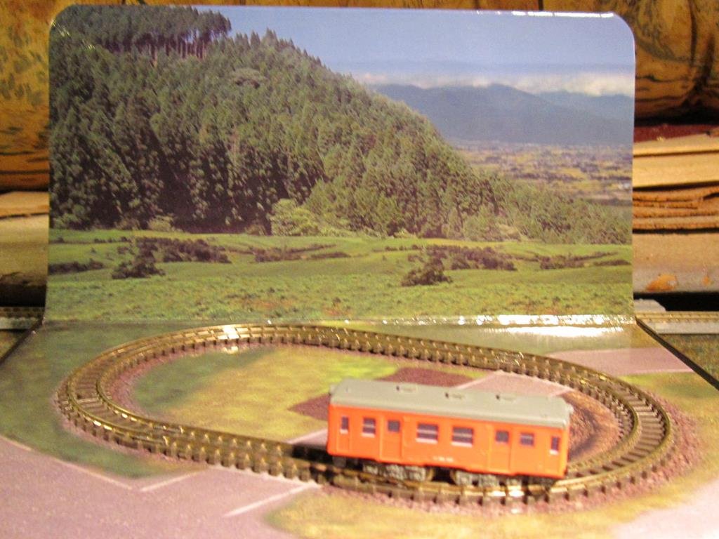

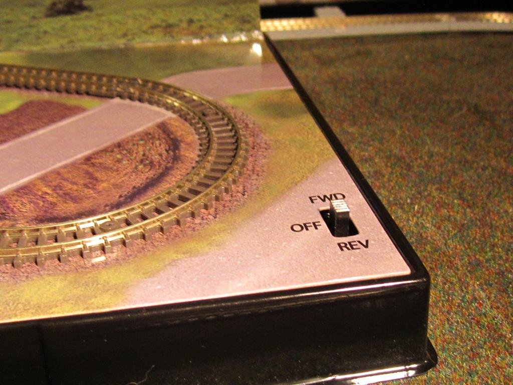

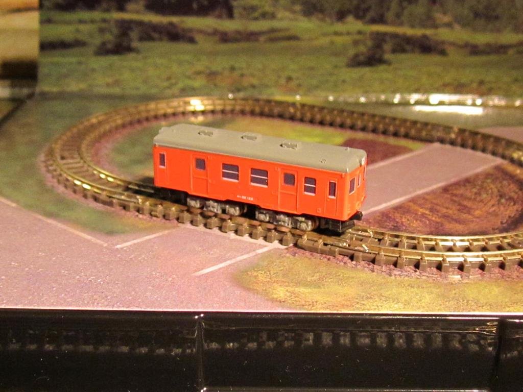

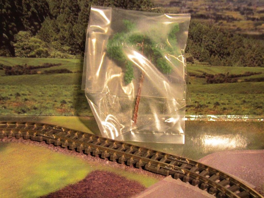

Si tratta di una base in plastica termo formata , con già posizionate le rotaie senza massicciata, piccolo circuito elettrico alimentato tramite una pila da 1,5 stilo AA, uno scenario fotografico applicato sia sulla superficie dove si trovano le rotaie che sul piccolo fondale. Nella confezione troviamo una KIHA 52 con colorazione monocromatica rossa ( differente prefettura )che quella bicolore venduta nel blister, ma già dotata del telaio motore SA001-1 senza i ganci, in ultimo un piccolo alberello. Il tutto posto nel retro della base in pratiche buste contenute in un cartoncino Sul retro della confezione poi troverete un fienile da ritagliare, se cercate questo prodotto lo trovate qui https://www.1zu220-shop.de/ROKUHAN/Shor ... 36195.html
Una volta sbustato i pochi pezzi posizioniamo il fondale ripiegandolo è inserendolo negli appositi incastri sul bordo posteriore ( consiglio di incollarlo per una maggiore robustezza ) inseriamo la nostra pila stilo nel porta pile è possiamo iniziare a fare girare la nostra automotrice. Se l'ambientazione la trovate un po troppo scarsa la Rokuhan mette in vendita un apposito kit di miglioramento il SS001-2 che comprende alberi, erba, Casetta rurale giapponese col tetto in paglia o metallo passaggio a livello, barriere due mucche è copertura in plastica trasparente reperibile qui https://www.1zu220-shop.de/ROKUHAN/Shor ... 36196.html

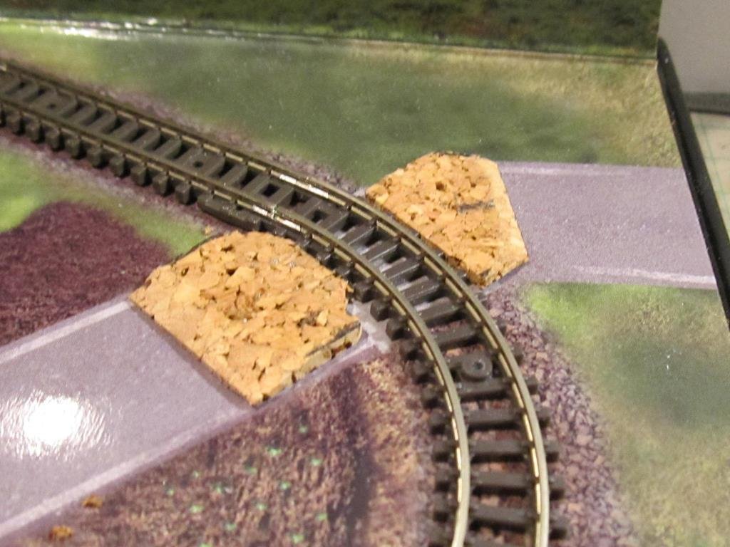

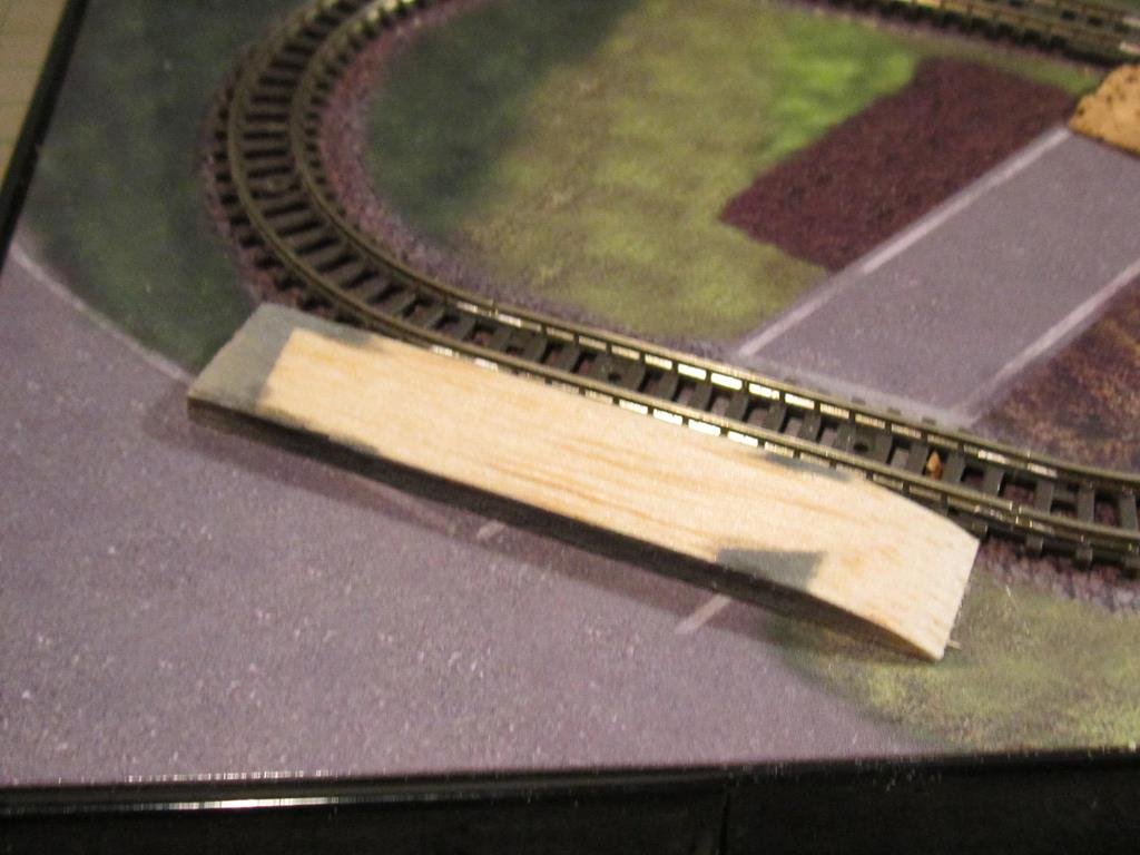

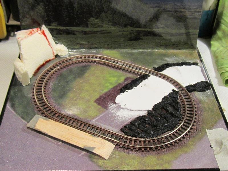

Ho creato la banchina per la fermata è il rilevato del passaggio a livello. Al confronto delle classiche rotaie Rokuhan queste sono senza massicciata, il che mi ha creato qualche difficoltà nel iniziare questi due elementi attinenti alla linea. Un po per il supporto fotografico che non permette l'incollaggio con il vinavil dei materiali utilizzati ( balsa e sughero ) è il più importante come posizionare i due elementi per via del tracciato molto compatto, non tanto per la fermata ma per il passaggio a livello che posizionato in curva per creare la base delle rampe di accesso mi ha fatto fare vari tentativi. Una volta che il sughero sarà ben incollato verrà rifinito con dello stucco , mentre per il centro delle rotaie utilizzerò del cartoncino.
Con la banchina non ho potuto farla a livello delle porte riportate sulla cassa, poichè i carrelli non potevano girare comodamente al uscita della curva .

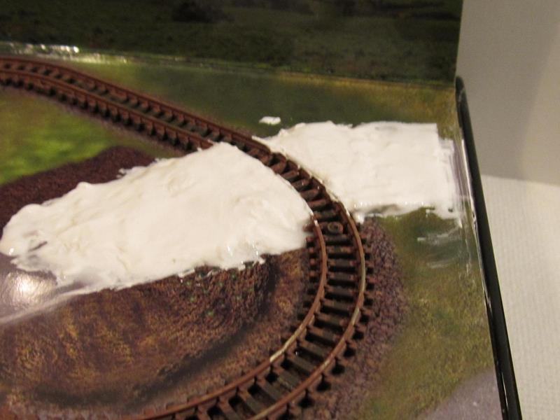

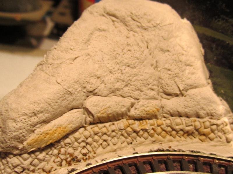

Steso alcuni colori di fondo è costruito la piccola porzione di collinetta utilizzando il solito DAS testurizzato in vario modo. Ho anche dovuto creare il rilievo a rombi dei tipici muraglioni di contenimento giapponesi. La trama di questi muraglioni varia moltissimo in base al posizionamento e scopo un particolare talmente tipico che non può mancare. Per fare questo motivo ho utilizzato un profilato in ottone a sezione quadra.

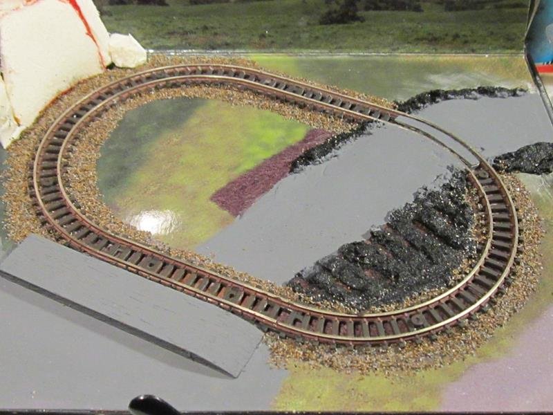

Cosa dite per la massicciata? Non mi sembra male costruita in questo modo
