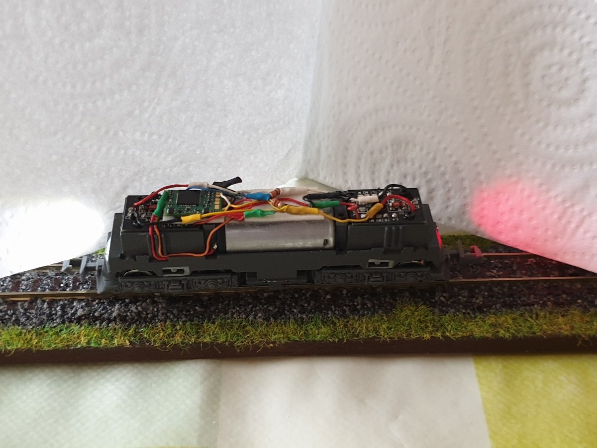

Prima loco con cablaggio sistemato e chiusa.
Forse adesso lo noti meglio... spero [246]

Mi ripeto, ottimi lavoro di digitalizzazione, bravo!!!

"DENGHIU" [253]

Effettivamente ora il tutto è molto più chiaro, complimenti, sei un ottimo "intrallazzatore". :mrgreen:
