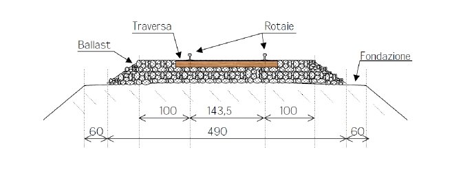

FraPis
Messaggi: 1691
Città: Quartu Sant'Elena
#1720 Messaggio da FraPis »
Tutto sotto controllo, le misure sono state accuratamente verificate e rapportate con le misure reali in situazioni analoghe :mrgreen:
FraPis
Messaggi: 1691
#1721 Messaggio da FraPis »
La larghezza della base del trapezio (quella che si vede nella foto dall'alto) è di circa 4,9 metri e rapportato in scala N circa 31mm considerando che la plancia è di circa 35mm devono restare al massimo 2mm per parte

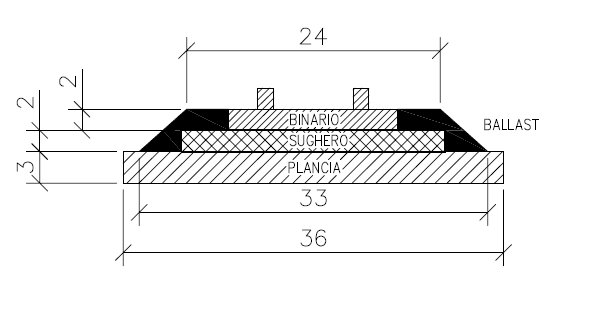

Questa è la sezione (con misure reali quotate in millimetri) dei binari del mio plastico
Charlie63
Messaggi: 262
#1723 Messaggio da Charlie63 »
Si, in effetti sei più largo di solo 2.5mm
4.9/160= 30.5
Quindi 3.5 per lato
FraPis
Messaggi: 1691
#1724 Messaggio da FraPis »
Charlie63 ha scritto: giovedì 31 gennaio 2019, 11:11 Quindi 3.5 per lato
A quale misura ti riferisci?
In parole povere in totale sono più lungo di 38 cm sul totale, pari a 19 cm per lato, tradotto in scala 1,18 mm per lato
C'è da dire che anche la dimensione del pietrisco fornito da DeA non è proprio in scala per cui è abbastanza facile sforare di 1÷1,5 mm
Come puoi vedere dalla sezione, la massicciata incorpora il sughero e questo determina uno spessore della massicciata di circa 4 mm (2 mm sughero + 2 mm traversina binario) e nelle foto si vede esclusivamente la base maggiore del trapezio mentre la base minore si percepisce appena ma dal vivo si nota molto meglio la quota di elevazione della massicciata.
Volevo inoltre far notare che le misure delle quote di posa dei binari reali che ho postato precedentemente si riferiscono sempre a distanze minime per garantire la conformità dell'opera
