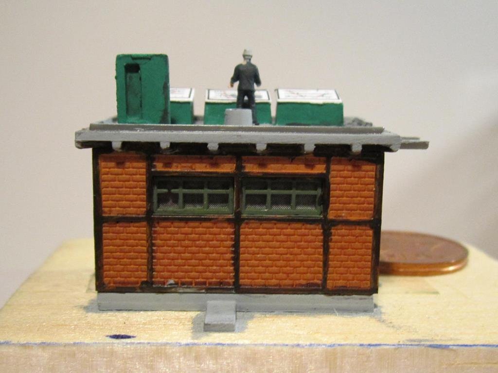

Iniziato a dare i colori base alla parte inferiore della cabina, oltre a montare i particolari interni per la cabina .
Poi toccherà essere assemblata la parte superiore e di conseguenza colorata, infine invecchiamento con tutte le parti assemblate.
Per la grandezza del modello in base alla scala la parte pittorica richiede un notevole dispendio di tempo per i particolari minuti, ma non posso lasciare il modello con i colori base delle plastiche tendenti al lucido irreali , poi non si potrebbe nemmeno fare un po di invecchiamento

Terminato la parte interna sono passato alle pareti del piano superiore, per meglio far aderire i vetri ( ritagliati da foglio di plastica trasparente ) al graticcio delle finestre e finestroni ho dovuto limare il graticcio troppo spesso che non permetteva una posa ben in piano. Con questo lavoro di finitura si ha una buona visione della parte interna visibile. Inoltre come foto tratte dal web sono state posizionate dei simulacri in carta per simulare le tende su alcune finestre. Una volta che le pareti saranno ben incollate passerò a dare i colori base sulla parte esterna visto che internamente non sono visibili.
Incredibilmente un piccolo edificio come questo in lavorazione porta via molto tempo nelle rifiniture, MHA forse sono troppo pignolo :roll:

Causa le festività natalizie, impegni vari ed uno stop forzato per problemi di salute finalmente ho potuto riprendere i lavori sulla cabina, sono stati montati tutti i particolari, dipinti nei colori base con alcune leggere lumeggiature per poi ricevere i filtri di invecchiamento.
Spero in questi giorni di finirla per poi passare al terreno.

Finalmente con l'invecchiamento anche questo piccolo edificio è terminato, pronto per essere posizionato sul modulo.
Anche se di ridotte dimensioni questo kit mi ha portato via un bel po di tempo ma ne è valsa la pena visto la collocazione sul modulo.
