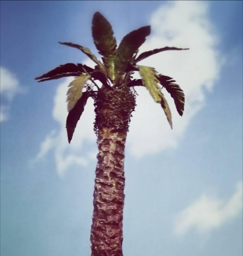

#1 Messaggio da AXEL »
Palme scala N.

#2 Messaggio da NinoLamezia »
bellissima....a queste il punteruolo rosso gli fà un baffo :mrgreen: :mrgreen:

#3 Messaggio da Bigliettaio »
Belle, tenica utilizzata?

#4 Messaggio da MrMassy86 »
Davvero belle, anch'io sono curioso della tecnica utilizzata :wink:

#5 Messaggio da AXEL »
Grazie a tutti!
Ecco la tecnica:
Le foglie sono fatte con nastro di carta doppio per carrozziere tagliuzzate una per una con delle forbicette.Internamente c'è un anima in sottile filo di rame.
Il tronco è fatto con una pastella di silicone e gesso applicato su di un anima in metallo e modellato con l'aiuto di una spatolina.
Vernice a spruzzo e ritocchi con pennello a secco.

#6 Messaggio da AXEL »
Il tronco in silicone permette di essere sagomato a piacimento.

#7 Messaggio da robiravasi62 »
Ne sai una più del diavolo, altro che foglie fotoincise
