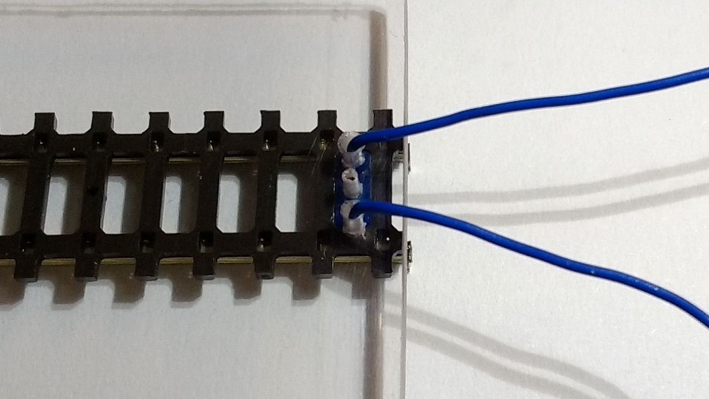

Qui sotto potete vedere la sequenza della realizzazione del prototipo della mia versione per le testate dei binari sulle giunzioni. Penso che le foto parlino da sé.

P.s.: Credo che invece devo chiarire un punto. La piastrina è incollata con una goccia di cianocrilato solo per bloccarla per il montaggio, le rotaie sono rese solidali con la piastrina tramite le saldature sui lati interni.

Effettivamente ci vuole pazienza e vista acuta per sagomare la piastrina (nel frattempo ho ordinato una postazione con lenti...).
Per la saldatura, come da regola, ci vuole una punta sottile e ben calda, e anche un pochino di pasta salda nel posto giusto. Poi, siccome lo stagno fuso è "risucchiato" dalla piazzola e dal cavetto, sulla rotaia non ce ne rimane troppo.
Comunque, anche se la goccia di stagno dovesse venire troppo grande, si può rifilare facilmente con un taglierino.

Con le mie testate, i binari sono molto stabili e anche la giunzione tra le piastrelle è buona, avendo le cerniere pochissimo lasco.
Ho fatto una prova di circolazione "a mano" e mi è sembrata buona.
