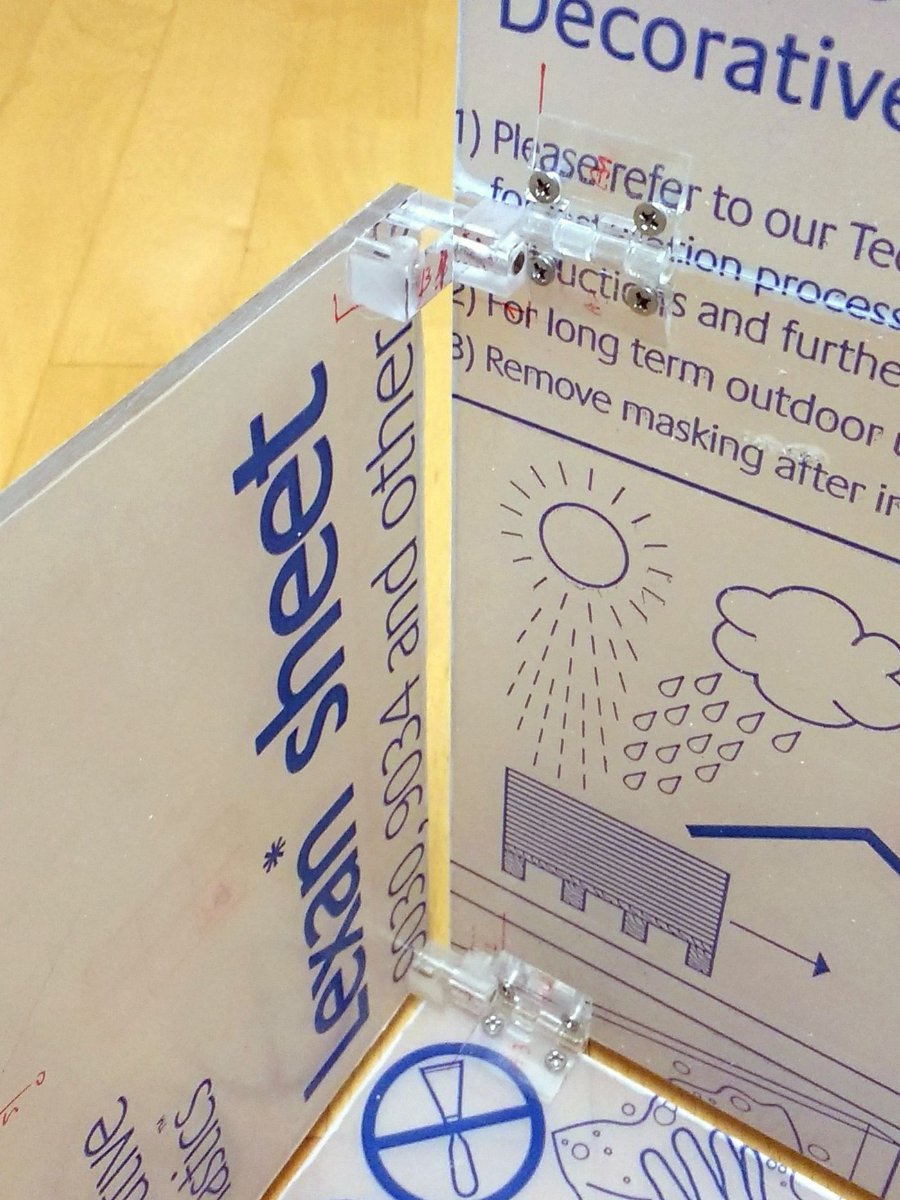

Con l'arrivo del maltempo, ho dovuto abbandonare l'altro mio "hobby" [104] e ho iniziato a lavorare al nuovo progetto.
Questo è un piccolo modulare che, invece di smontare e riporre in un armadio, si può ripiegare e mettere in bella mostra. Deriva dal mio vecchio progetto Puzzle Magnetico (viewtopic.php?f=146&t=15680&p=248459&hi ... le#p247646) e si compone di sei piastrelle unite da cerniere e magneti.

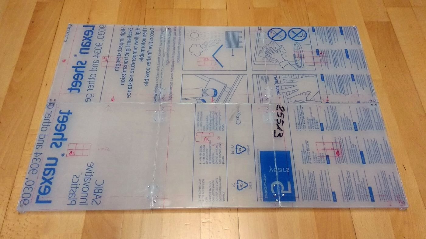

Questa è la struttura come si presenta da ripiegata:

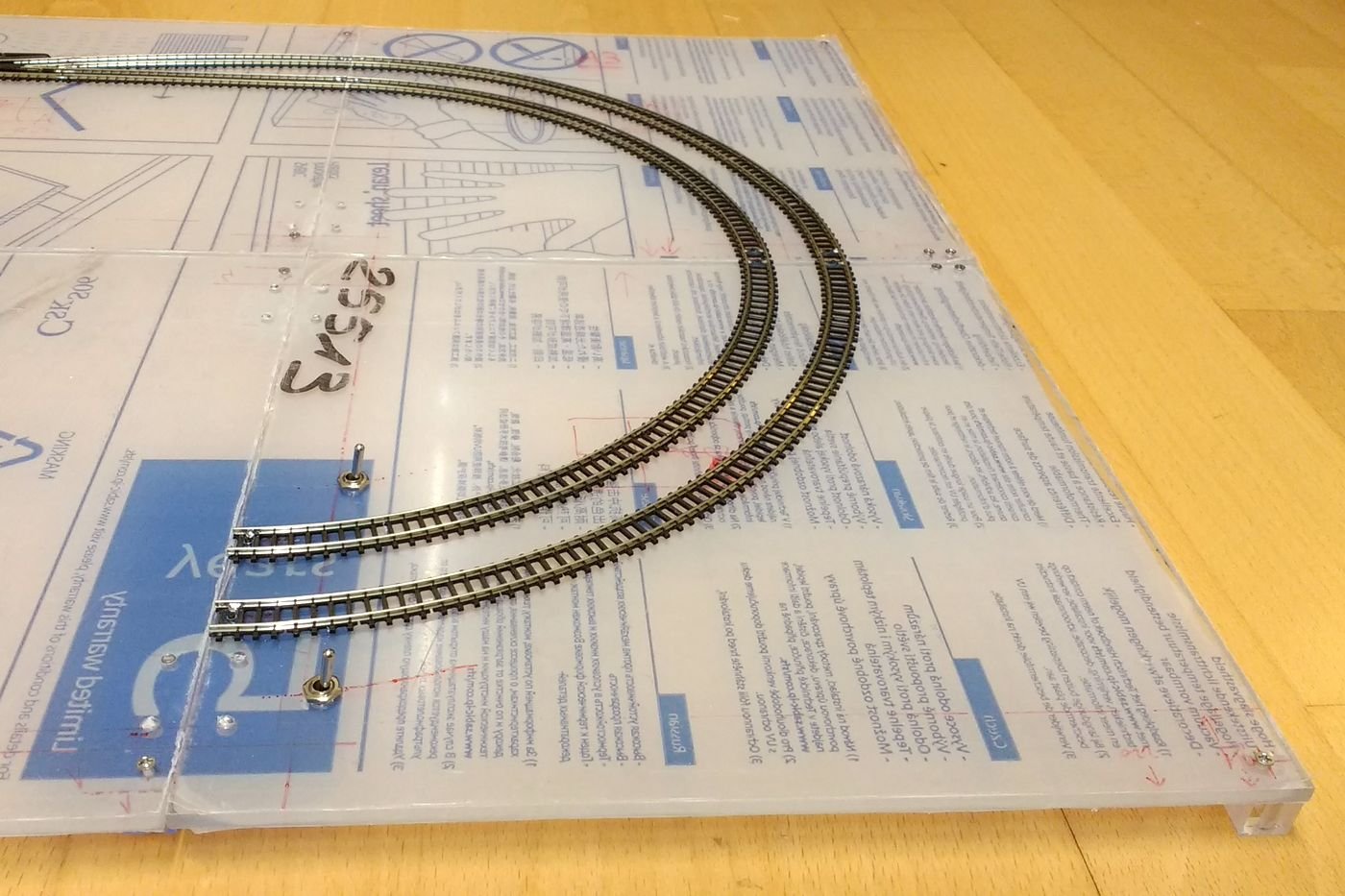

Si apre così:

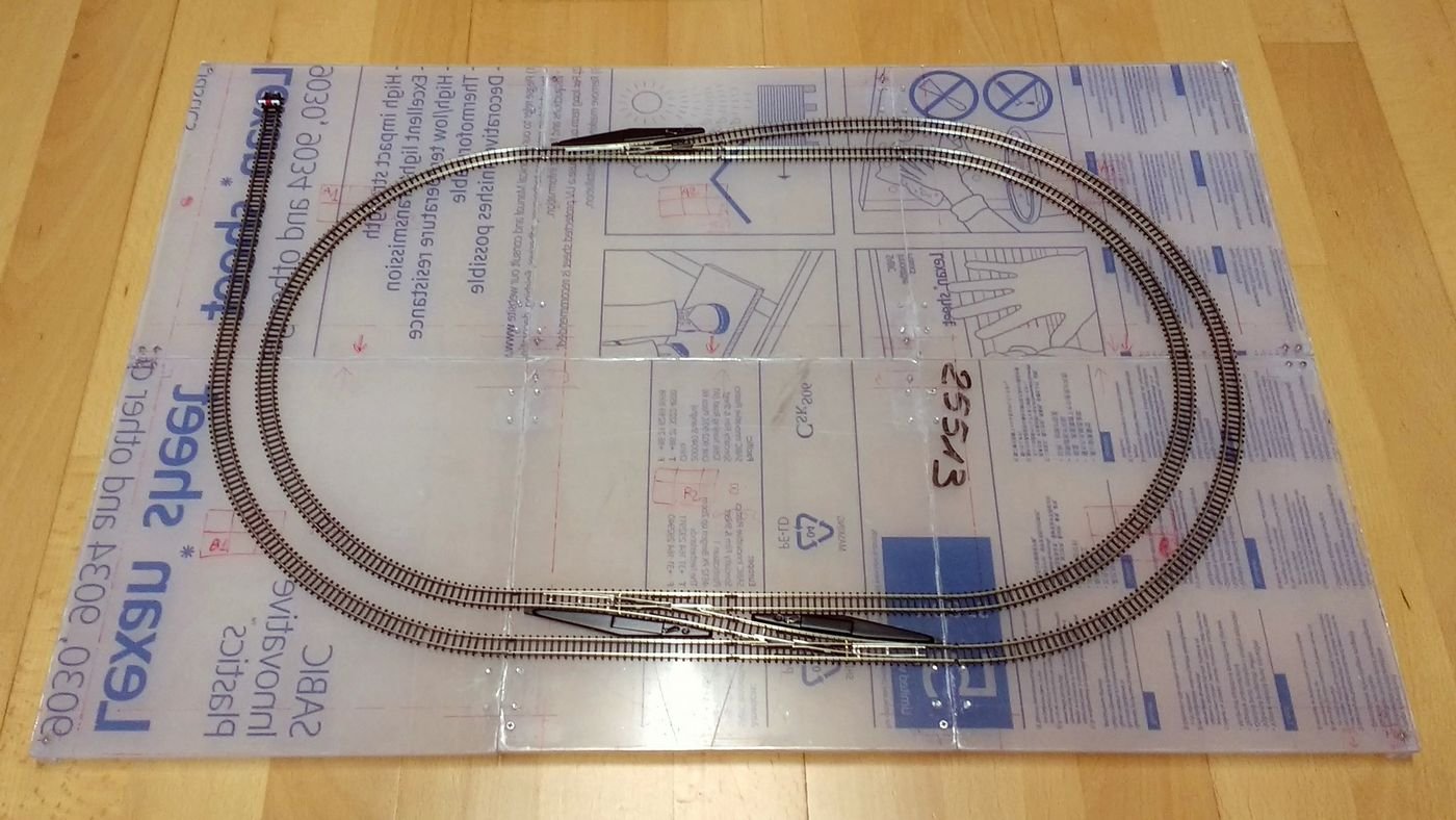

Vista con i binari appoggiati sopra:
Le piastrelle hanno il lato da 220 mm.

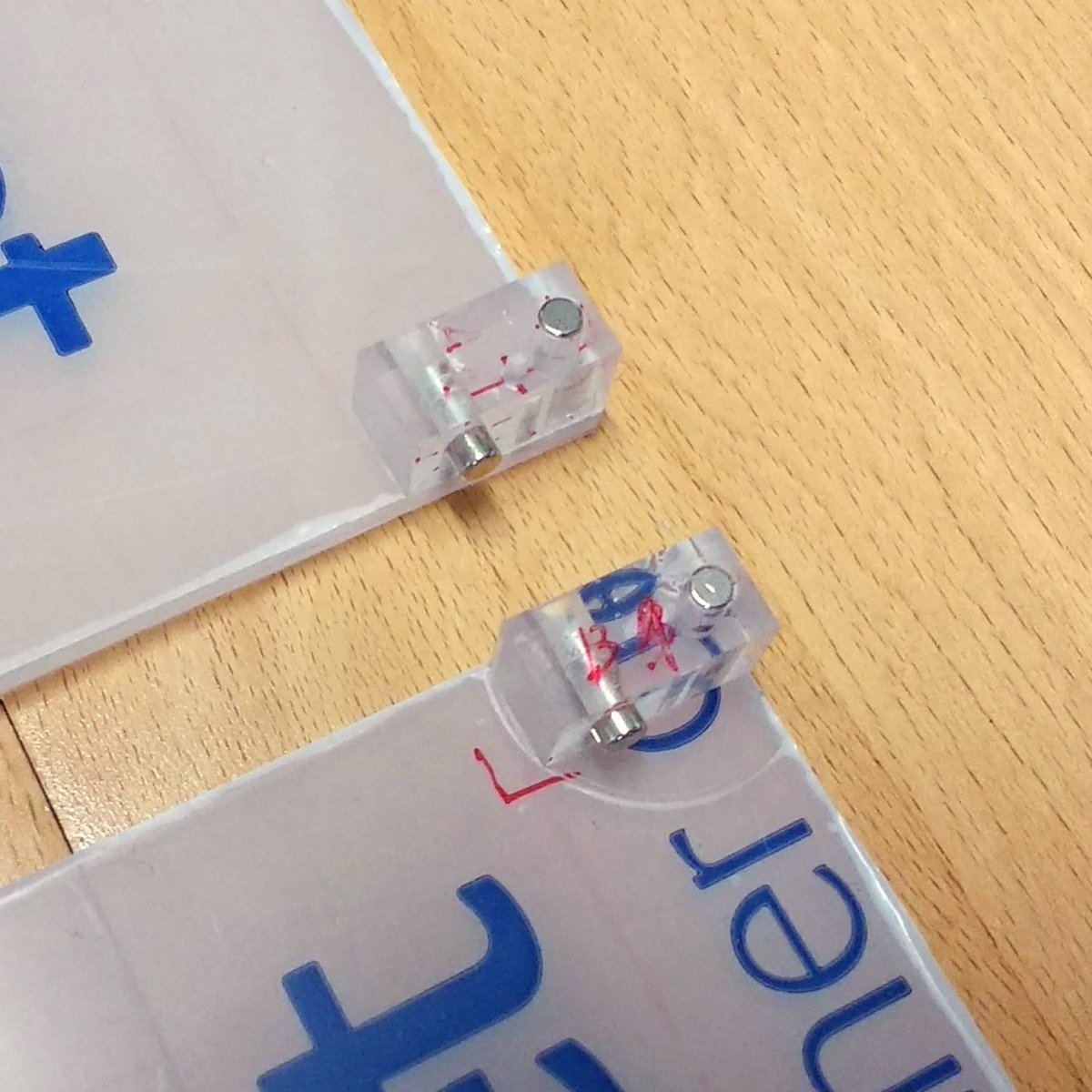

La particolarità meccanica di questo cubo è che non ha nessun incastro: il tutto è tenuto da coppie di magneti a barretta, sfruttando la loro caratteristica di allinearsi lungo l'asse:

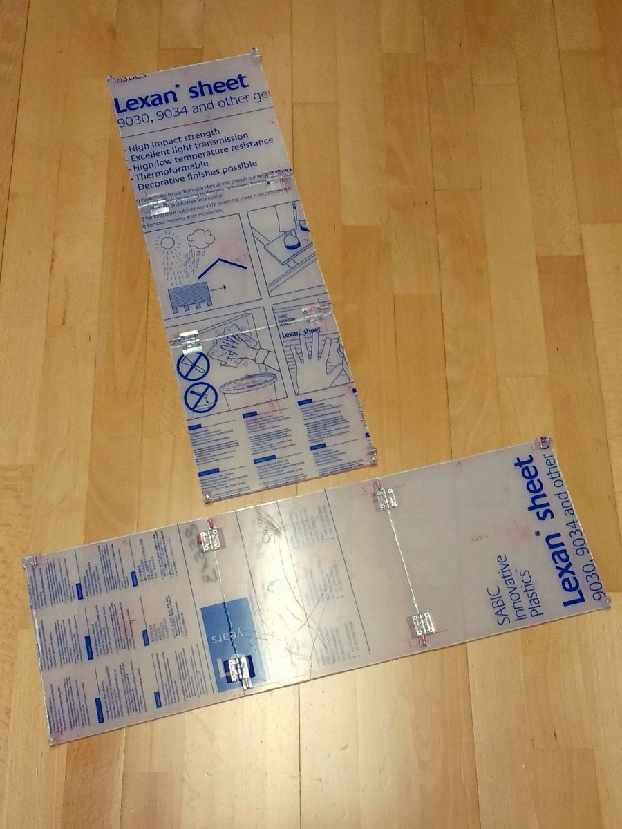

Esistono solo due incastri per allineare perfettamente le due terne di piastrelle quando sono distese e affiancate su un piano:

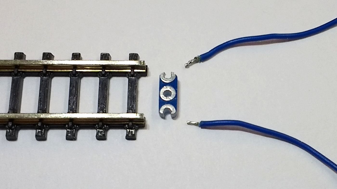

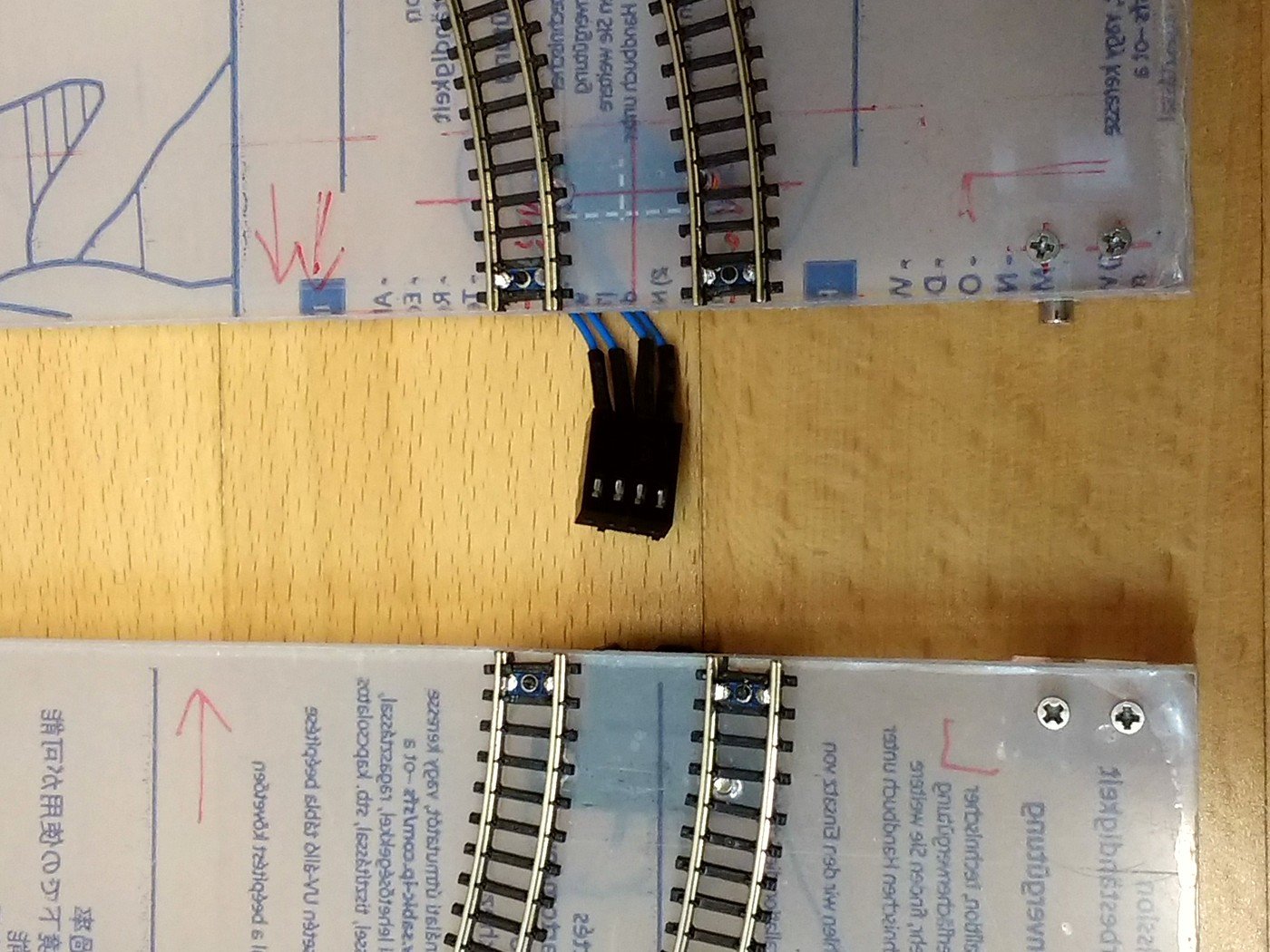

Qui sotto potete vedere la sequenza della realizzazione del prototipo della mia versione per le testate dei binari sulle giunzioni. Penso che le foto parlino da sé.

P.s.: Credo che invece devo chiarire un punto. La piastrina è incollata con una goccia di cianocrilato solo per bloccarla per il montaggio, le rotaie sono rese solidali con la piastrina tramite le saldature sui lati interni.

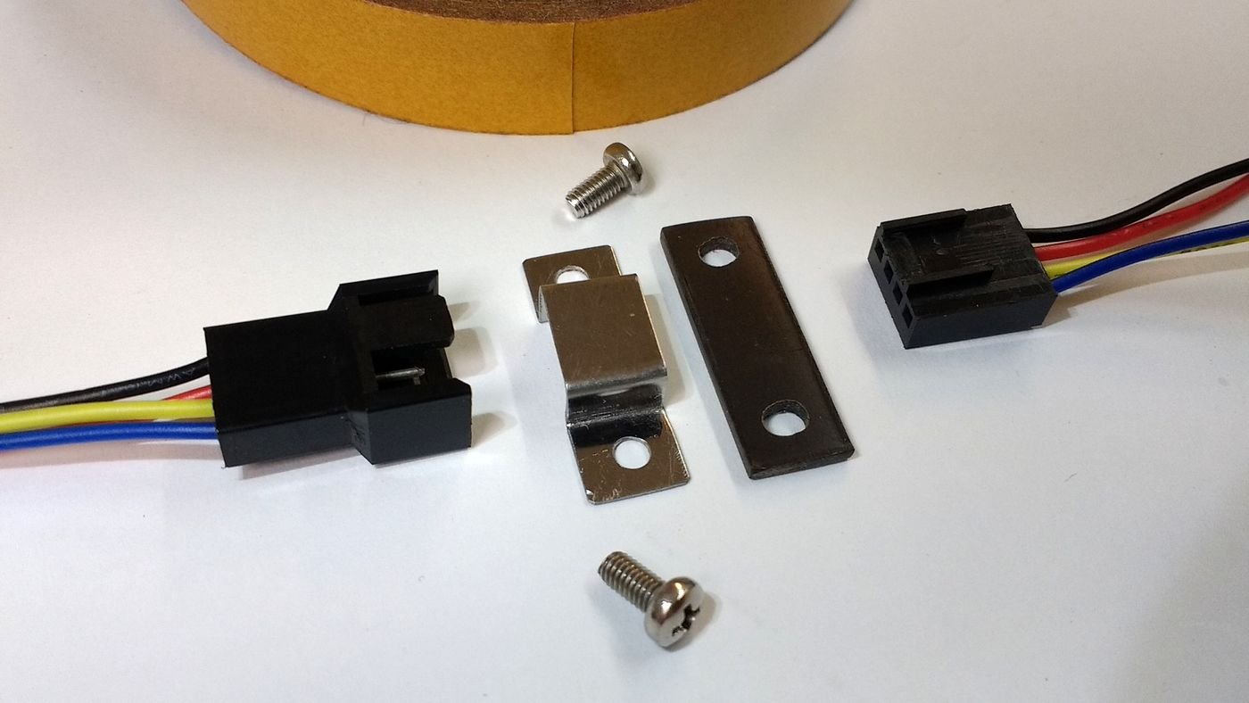

Nel frattempo ho costruito una delle due giunzioni elettriche che mi servono. Usano dei connettori per le ventole dei pc.

Bella faticaccia posizionare la piastrina al interno delle rotaie, occorre molta attenzione per poi non interferire con i bordini delle ruote. Complimenti

Effettivamente ci vuole pazienza e vista acuta per sagomare la piastrina (nel frattempo ho ordinato una postazione con lenti...).
Per la saldatura, come da regola, ci vuole una punta sottile e ben calda, e anche un pochino di pasta salda nel posto giusto. Poi, siccome lo stagno fuso è "risucchiato" dalla piazzola e dal cavetto, sulla rotaia non ce ne rimane troppo.
Comunque, anche se la goccia di stagno dovesse venire troppo grande, si può rifilare facilmente con un taglierino.

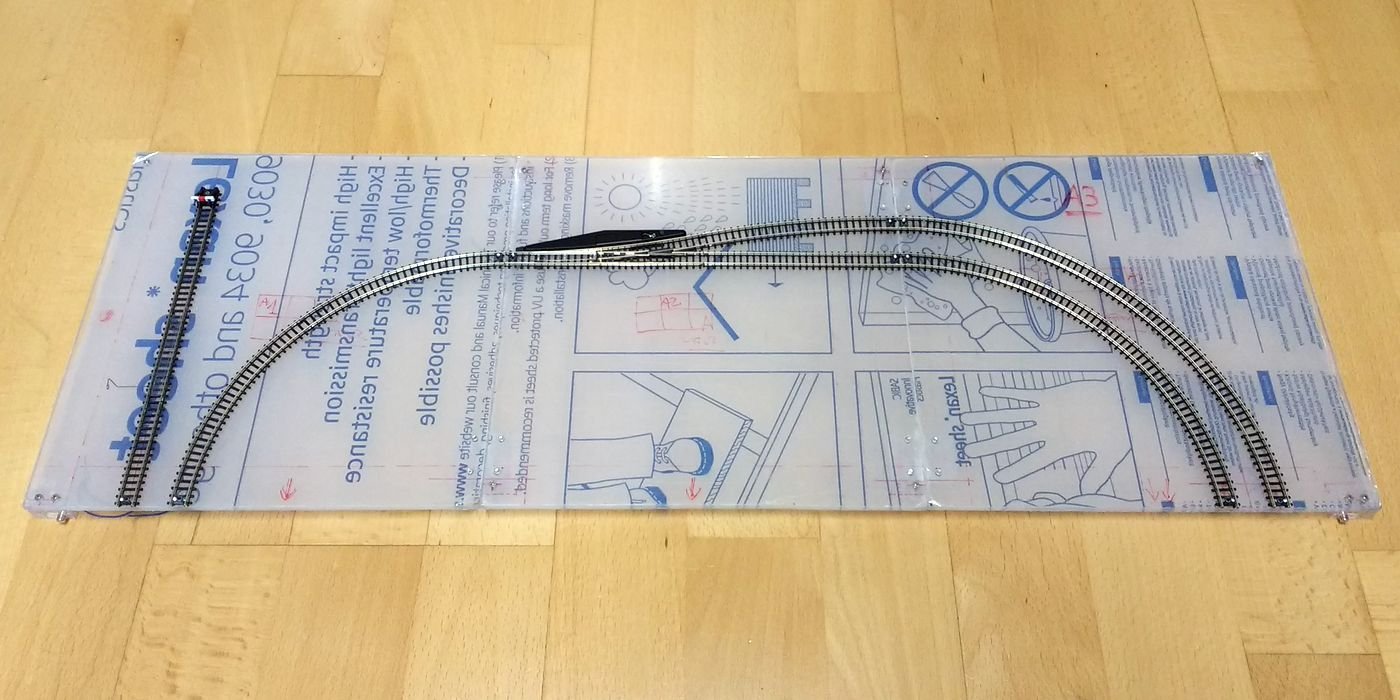

Ecco due facce del cubo allestite e montate:

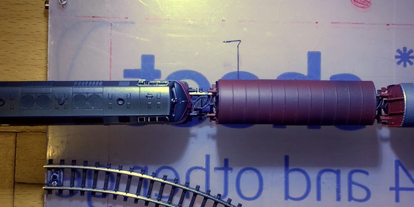

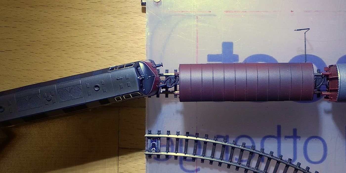

Allestita la terza piastrella. Qui c'è un binario morto con uno sganciavagoni:
Volevo farvi notare che la mia versione dello sganciavagoni richiede la presenza di un pezzo di binario dritto di almeno 55 mm (8503) per funzionare, altrimenti, quando si alza il carro, il gancio interferisce con un respingente del locomotore:
