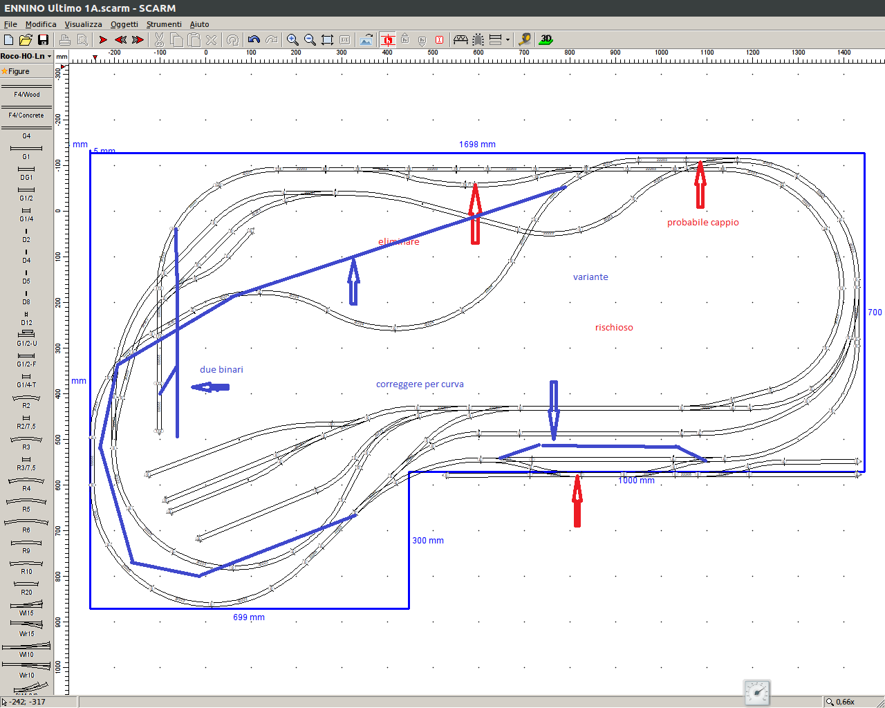

#8 Messaggio da v200 »
In alto a dx si trova una deviazione che potrebbe creare un cappio.
In alto al centro il raddoppio per la linea di montagna lo eliminerei mi sembra molto corto, meglio fare un doppio binario nella stazione di testa
Al centro per il binario che serpeggi raddrizzandolo riesci a impostare una curva migliore che non arrivi a filo, facendo il plastico richiudibile meglio evitare . utilizzando carrozze lunghe quando si disassano dalla mezzaria potrebbero toccare le pareti. idem con il binario a filo in basso ti posto alcune varianti
Re: progetto ennino mk2
#9 Messaggio da v200 »
Molto importante, i livelli a che altezza li prevedi?
Che tipo di tema utilizzerai ? Tedesco, Italiano, Svizzero ?
Epoca ?

#10 Messaggio da Archimede573 »
per l'altezza.. contiamo che la profondità della libreria è 36cm toglimone 10 per la base ce ne rimangono 26 di buono da sfruttare come voglio. Se posso rimango in tema italiano fine vapore / inizio diesel.
la stazioncina terminale in montagna che tu hai raddoppiato in cima, è una cremagliera, quindi un convoglio cortissimo.

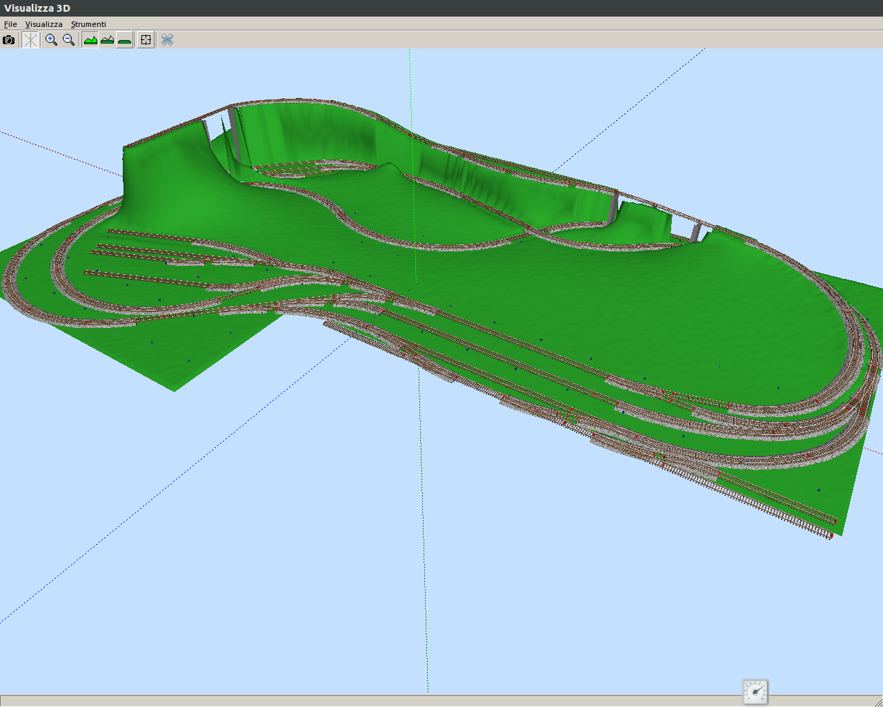

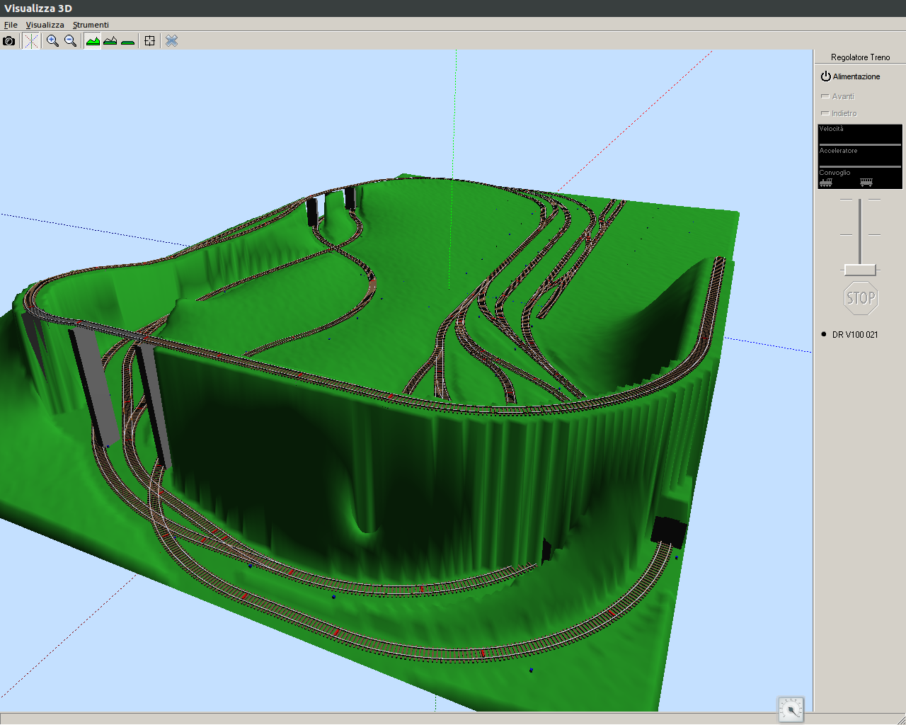

Ed ecco la prima sfida....... Ho preso il vecchio progetto e ho disegnato il nuovo piano base ed ecco il risultato
Domani provo a stampare il vecchio tracciato nelle misure del nuovo facendo riscalare l'immagine dal grafico e vediamo cosa succede ai raggi di curvatura. :roll:
Se così non funziona allora mi metto di santissima pazienza e lo ridisegno da zero [105]
Andrea Mazzucco - Se cerchi qualcosa che non esiste...... inventala!

Appena tornato dal grafico, devo dire che mi sembra più grande di come me lo immaginavo
ragionando bene, dato che ho 25 cm di altezza a disposizione, potrei tentare due livelli
e inventare qualcosa per riempire lo spazio vuoto, magari con uno scalo merci, o una piccola zona industriale
oppure proseguo con la crimagliera e faccio un laghetto di montagna
Aiuto... mi sta fumando il cervello.
