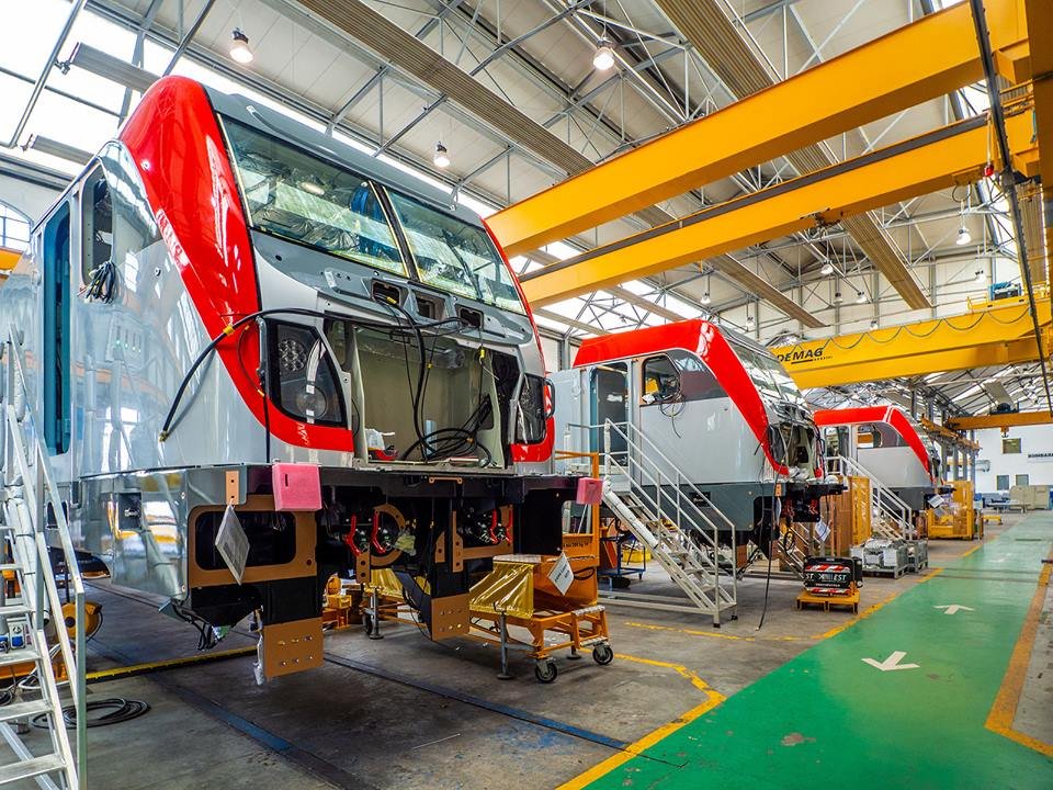

Locomotive E 494 in allestimento presso lo stabilimento Bombardier di Vado Ligure

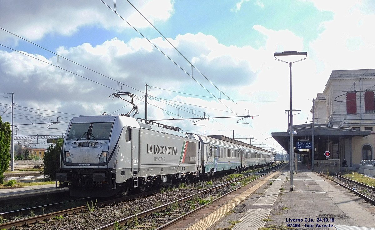

Locomotiva E 494.040 in prova a Livorno
Foto: https://www.ilportaledeitreni.it/2018/1 ... Jbf7qqQmTU
La locomotiva, testa di serie per le E 494 (TRAXX 3 DC), sta eseguendo prove in vista della certificazione.

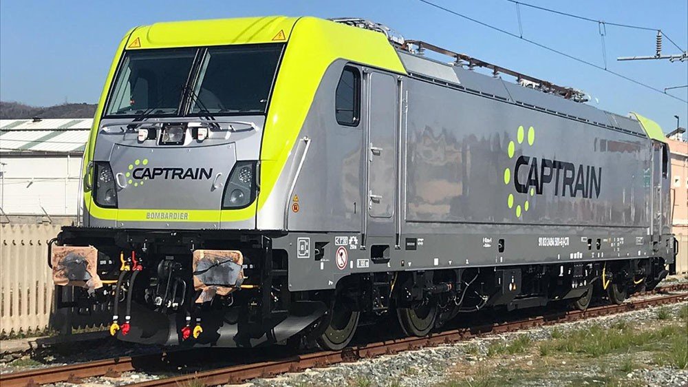

E' pronta per la consegna la prima locomotiva E 494 per Captrain
Foto: http://www.ferrovie.info/index.php/it/4 ... qoZVJ_YoAI
Si tratta della 494 501, una macchina in corrente continua 3 kVcc e dotata di modulo last mile per operazioni di manovra su scali non elettrificati. La locomotiva è stata costruita presso lo stabilimento Bombardier di Vado Ligure.

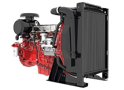

Ulteriori info sul modulo last mile. Il motore è un Deutz TCD 2013 L6 4V 6 cilindri in linea, turbocompresso ad iniezione diretta da 7,2 l di cilindrata. Il gruppo motogeneratore eroga una potenza di 238 kW.
