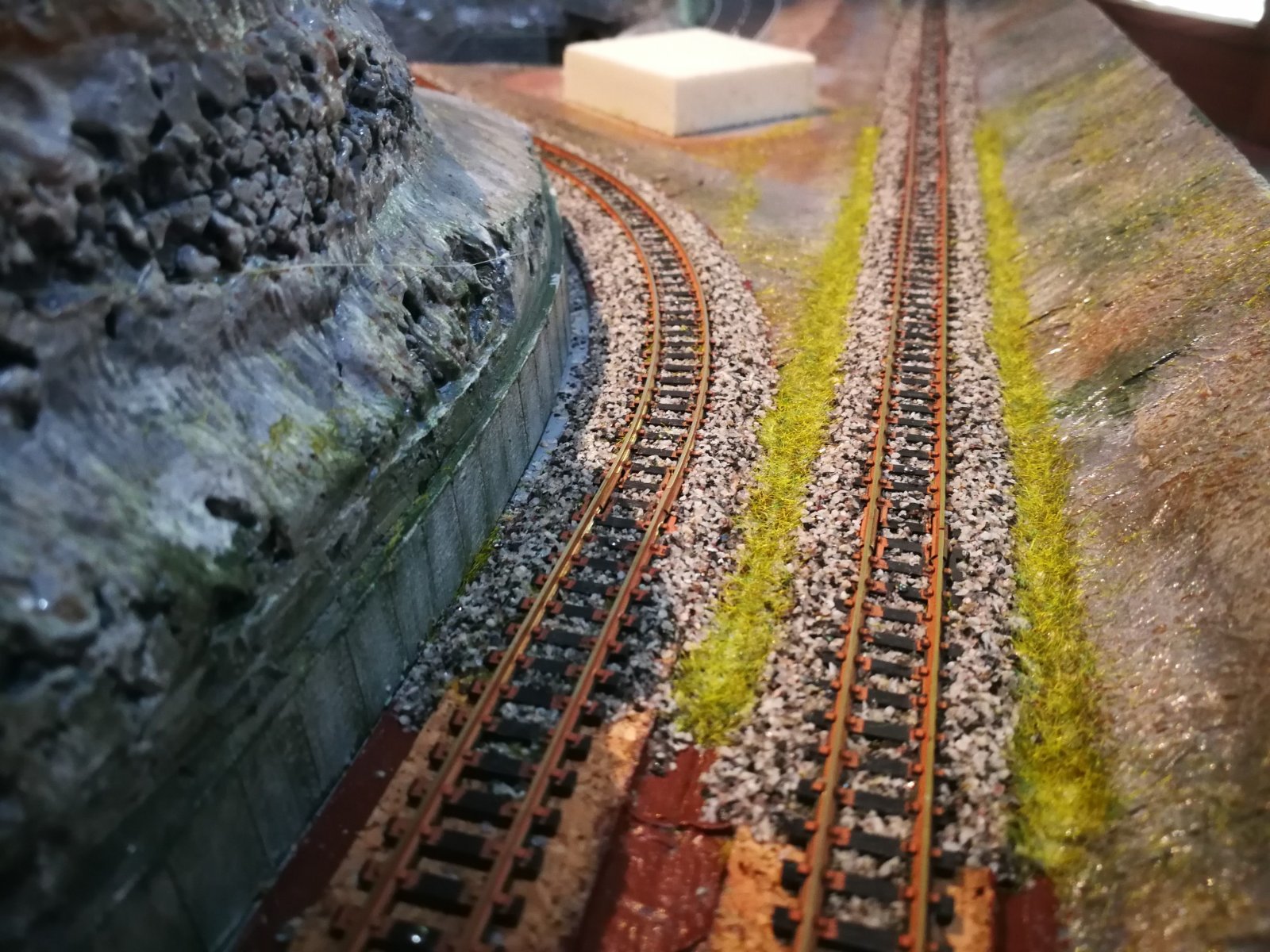

Prova di posa erbetta lungo binario, l'erba è di colore verde ingiallito della Noch, successivamente poserò a fianco erba con tonalità di verde più vivo

Si una bella idea creare una zona di erba secca vicino alla massicciata

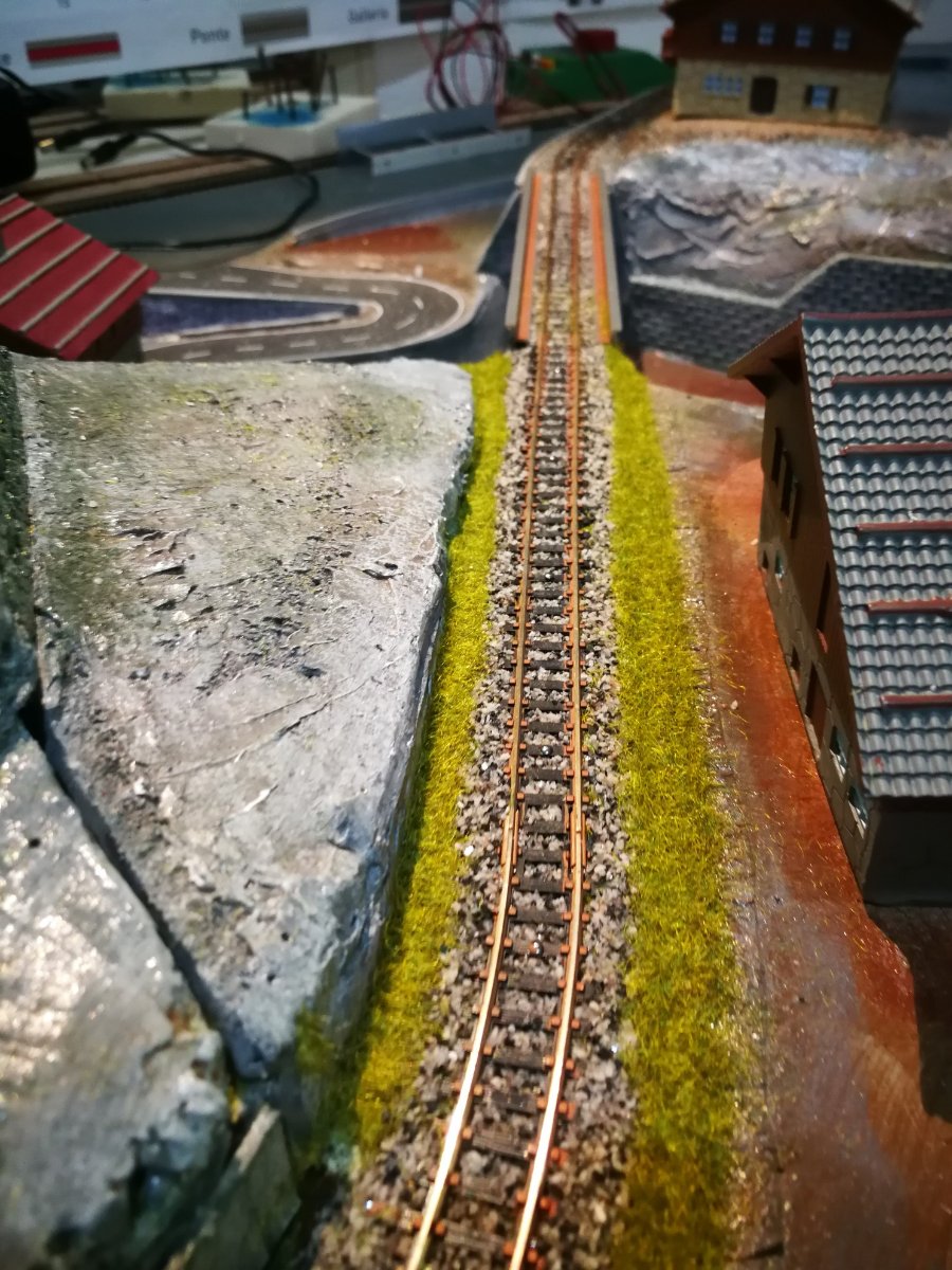

Ancora prove, tutto sommato il risultato non mi dispiace
#1386 Messaggio da Excalibur »
Non dispiace neanche a me, anzi no, mi piace proprio, più di una sorsata di grappa. [102]
Messaggi: 15726
#1387 Messaggio da MrMassy86 »
Ottimo lavoro Francesco, l'effetto visivo è molto gradevole, soprattutto la prima foto altezza binario, mi piace la tonalità di verde che hai ottenuto :D

Ho delle idee in testa che sto cercando di mettere in atto, ho acquistato erba della Noch con diverse tonalità proprio per riuscire a materializzare le mie idee e devo dire che per il momento sto riuscendo a ricreare il mio pensiero [102] spero di riuscire anche con il resto [101]

ciao Francesco, come ben sai non intervengo spesso ma ti seguo sempre....ogni tanto scrivo per lanciare il sasso in piccionaia....se vuoi aumentare il senso del secco basta prendere dell'ocra e con pennello a secco fai una passata sulle punte dei filamenti

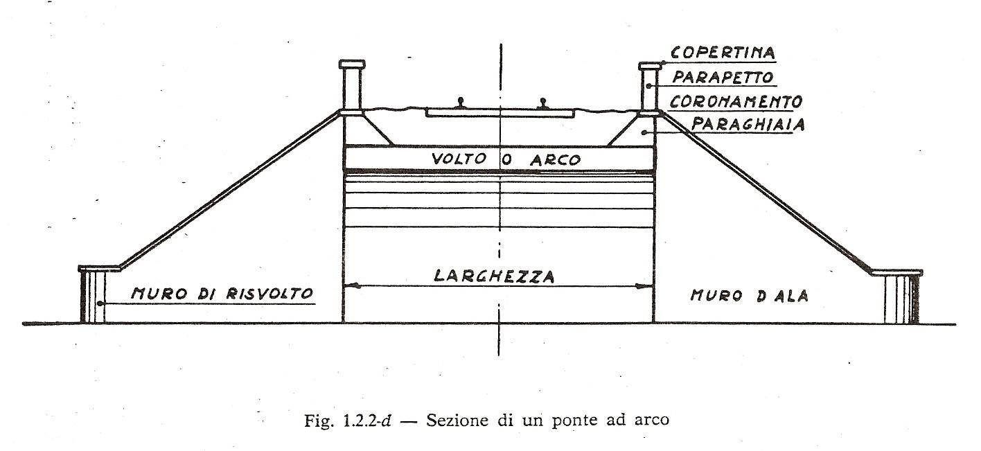

Ciao Francesco vedo che ti è venuto bene , ma volevo farti notare che secndo mè sopra il ponte il ballast non ci andrebbe, poi la parola a chi è più esperto di me!
Peppe
Peppe Petronio
#1393 Messaggio da Excalibur »
Io non sono un esperto, ma da quello che ho potuto vedere, credo che i ponti in ferro non abbiano massicciata, mentre ce l'hanno quelli in muratura.
Sbaglio ? [101]
#1394 Messaggio da sal727 »
Messaggi: 10414
#1395 Messaggio da v200 »
La massicciata si trova sui ponti in muratura, non sui ponti a travate metalliche.
La massicciata sui ponti in muratura serve per mantenere le traversine in posizione nel apposito alveolo ricavato sul impalcato, oggi sui moderni viadotti si trovano lastre di cemento con appositi inviti per alloggiare i bulloni di ritegno delle traversine di cemento, tra la traversina in cemento e l'impalcato viene posizionata una guaina sintetica per smorzare le vibrazioni

Peppe Petronio ha scritto: lunedì 24 settembre 2018, 15:21 Ciao Francesco vedo che ti è venuto bene , ma volevo farti notare che secndo mè sopra il ponte il ballast non ci andrebbe, poi la parola a chi è più esperto di me!
Peppe
Le istruzioni della raccolta indicano chiaramente la presenza del ballast quindi erroneamente non mi sono posto il problema, ma dopo la tua pertinente osservazione, per sicurezza, sono andato a vedere qualche immagine del ponte accanto alla chiesa di Wassen ed anche lì è presente la massicciata, non so se ci siano particolari differenze tra ferrovie italiane ed elvetiche ma il ballast nei ponti in pietra svizzeri sembra presente un po' ovunque [102]

Nessuna differenza, il sistema costruttivo è il medesimo per tutte le amministrazioni Europee con strutture simili
