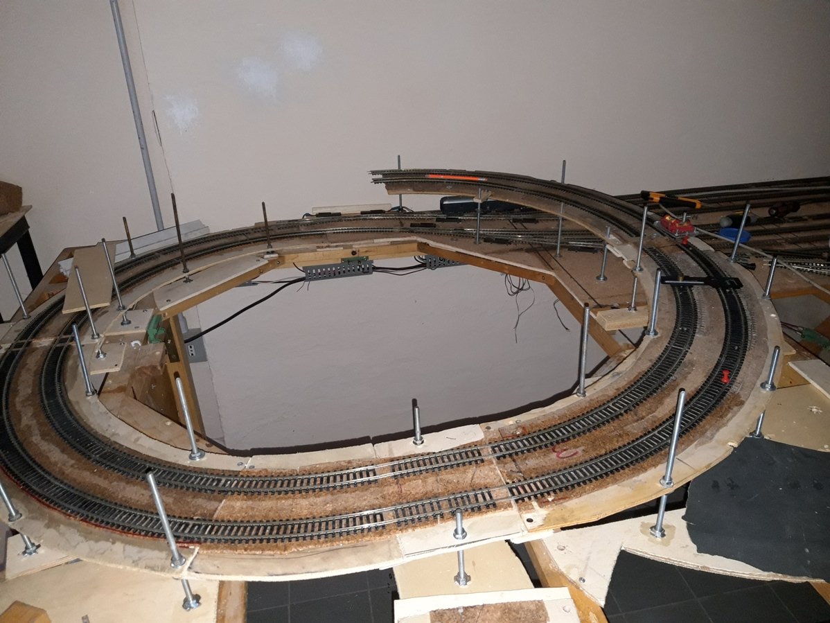

Ricominciano i lavori.
Ecco il primo elicoidale che prende forma, grazie anche al attrezzo per calcolare l'inclinazione.
Si chiamerebbe inclinometro, ma io la voglio chiamare "bolla in pendenza", questa: viewtopic.php?f=94&t=15937

Bella Roby, con che pendenza procedi ??
Messaggi: 6523
Re: Nuovo plastico di roy67 (scala H0)
#211 Messaggio da roy67 »
Le pendenze sono del 2,2 - 2,4% nella parte iniziale (quella sinistra).
Poi mi sono accorto che sarei stato troppo "basso" nel tratto che si sovrappone ai binari nel secondo giro (lato dx).
Ho quindi aggravato la pendenza al 2,6%.
Ricordo che i binari hanno un raggio curva di 505 mm interno (R3 Hornby) e circa 585 esterno (sono flessibili curvati con la dima).
Vi sono piccoli tratti rettilinei di 40 mm in "Y" (longitudinali) e 120 mm in "X" (trasversali)... Assi cartesiani riferiti alla foto.

Ottimo Roberto .
Anche tu , come me , fai un elicoidale "allungato" a forma di 0 :wink:
#213 Messaggio da v200 »
Alcuni tratti rettilinei un po come un ellisse aiutano non poco a mantenere la percentuale di inclinazione nei parametri ottimali. Inoltre affaticano meno le loco

saverD445 ha scritto: sabato 13 ottobre 2018, 15:04 Ottimo Roberto .
Lo scopo è proprio quello di ridurre la pendenza della rampa aumentando la lunghezza del binario.
Considerando che il tutto si trova sotto il piano del plastico.
Però, nel mio caso, l'elica successiva sarà solo per metà superiore.
Nel tratto finale aumenterà il raggio curva e si avvicineranno i binari ad un interbinario di 60 mm.
Per essere credibile all'uscita del tunnel..... :wink:

#216 Messaggio da Egidio »
Ottima progettazione Roberto. Rileggendo questo ultimo commento condivido anch' io lo stessa cosa nel futuro costruendo nuovo plastico.
Praticamente sono previste due elicoidali agli estremi del plastico che mi permetteranno di portare a livello inferiore i convogli sul tratto di passerella e continuando di portare i treni sotto il piano del plastico verso la stazione nascosta. Ti seguiro' volentieri in questa fase molto importante della costruzione dell' elicoidale. Anche la mia sara' di forma ellittica e non tonda in maniera da poter gestire meglio le pendenze e non mettere in crisi le loco specie quelle a vapore.......... Saluti. Egidio. [51]
Messaggi: 6523
#217 Messaggio da roy67 »
Esatto Egidio.
Purtroppo sappiamo bene che le locomotive, sopratutto di ultima generazione, hanno una forza trazione pari a poco più di nulla (la maggior parte di loro rimarrà in vetrina).
Siccome lo spazio per i nostri plastici non è mai (o quasi mai per alcuni) quello che vorremmo, bisogna trovare artifici per abbassare la pendenza della rampa. L'ellisse od il "quadro stondato" sono la soluzione migliore.
