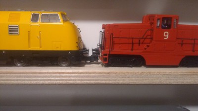

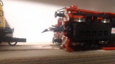

Per ora mi sono dedicato all'aspetto funzionale della macchina, oltre l'appesantimento sopra descritto(ero indeciso se appesantirla o provare il prodotto da dare sugli assali presentato qui sul forum tempo fa da Carlo Arcidiacono con ottimi risultati infatti i pesi sono inseriti non definitivi) ho cercato di migliorare la distanza tra la loco e il primo carro; la loco presenta la possibilità del gancio NEM, ma si vede che è un'adattazione per il mercato europeo, avendo in dotazione i ganci americani che non avrei mai utilizzato ho deciso di sacrificarli(anche per non rovinare quelli NEM) e con un operazione di taglia incolla mi sono creato due ganci con l'innesto a coda di rondine roco alla distanza giusta

L'unico dubbio eventualmente è vedere se questo gancio resiste nel tempo(mi sono tenuto gli originali apposta, male che vada…) essendo un taglia/incolla, chi ha la possibilità della stampa 3D partendo dal prototipo che ho realizzato potrebbe pensare di realizzare un gancio in un pezzo unico, quindi più resistente.
