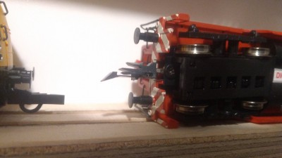

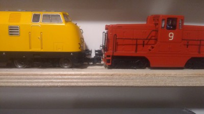

Per ora mi sono dedicato all'aspetto funzionale della macchina, oltre l'appesantimento sopra descritto(ero indeciso se appesantirla o provare il prodotto da dare sugli assali presentato qui sul forum tempo fa da Carlo Arcidiacono con ottimi risultati infatti i pesi sono inseriti non definitivi) ho cercato di migliorare la distanza tra la loco e il primo carro; la loco presenta la possibilità del gancio NEM, ma si vede che è un'adattazione per il mercato europeo, avendo in dotazione i ganci americani che non avrei mai utilizzato ho deciso di sacrificarli(anche per non rovinare quelli NEM) e con un operazione di taglia incolla mi sono creato due ganci con l'innesto a coda di rondine roco alla distanza giusta :wink:
L'unico dubbio eventualmente è vedere se questo gancio resiste nel tempo(mi sono tenuto gli originali apposta, male che vada…) essendo un taglia/incolla, chi ha la possibilità della stampa 3D partendo dal prototipo che ho realizzato potrebbe pensare di realizzare un gancio in un pezzo unico, quindi più resistente.

Mandami uno schizzo del porta gancio che ti metto giù un file da stampare..
Messaggi: 15635
#1160 Messaggio da MrMassy86 »
Roby questo è il gancio che ho realizzato io, spero le foto vadano bene
Messaggi: 5548
#1161 Messaggio da MrPatato76 »
Per cominciare direi di si.
Appena ho un po' di tempo vedo cosa riesco a mettere giù 8)

MrMassy86 ha scritto: giovedì 30 agosto 2018, 10:50 Roby questo è il gancio che ho realizzato io, spero le foto vadano bene
IMG_20180830_103759.jpgIMG_20180830_103903.jpgIMG_20180830_103923.jpgIMG_20180830_103950.jpg
Gran bella realizzazione. Hai raggiunto un grado notevole di manualita'. :wink: Saluti. Egidio. [51]
