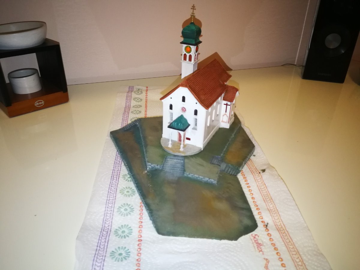

Nuovi particolari

...bel lavoro....ma la lasci così o farai anche le recinzioni sopra i muretti esterni?

Piano piano va completato, è mia intenzione fare muretti e recinzioni devo solo trovare qualche idea a buon mercato [102]

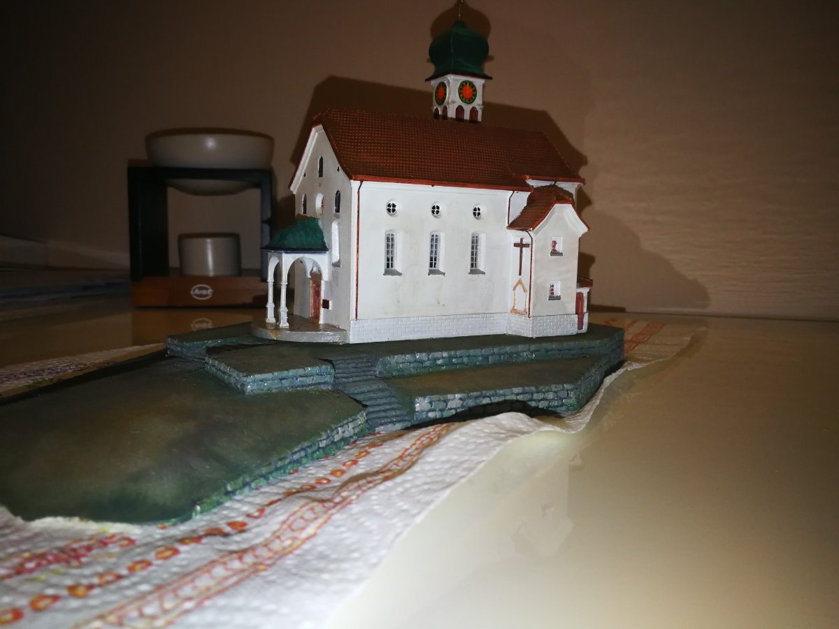

Guardate che ho dovuto fare per accontentare Alceo :mrgreen:
P.s.: va ancora completato con i gradini [102]

....perchè tagliare il sagrato?....penso era meglio come diceva Alceo....affondare la chiesa nel poli di 3mm....e portavi il sagrato al livello della scalinata....ti bastava tracciare il perimetro della chiesa sulla base dove poggiata e fare un solco all'interno dello stesso profondo 3mm affossandola a mò di fondamenta riducendo,nello stesso tempo,l'altezza della zoccolatura intorno alla chiesa....la mia è solo un'ipotesi ma conoscendo la tua mente vulcanica sono sicuro che renderai la modifica in modo gradevole...

In realtà la mezzaluna del sagrato non esiste proprio, sto solo cercando di renderlo più simile all'originale [102]

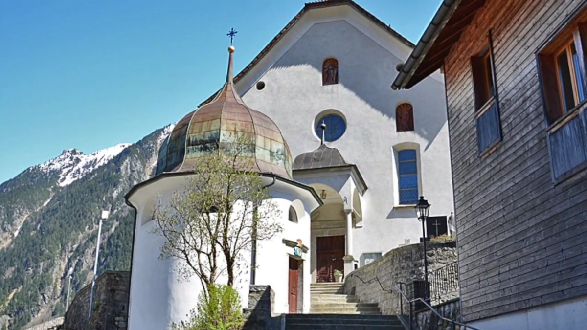

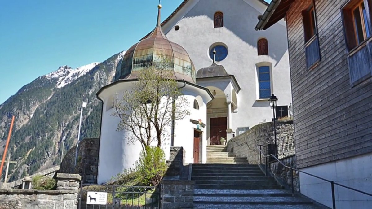

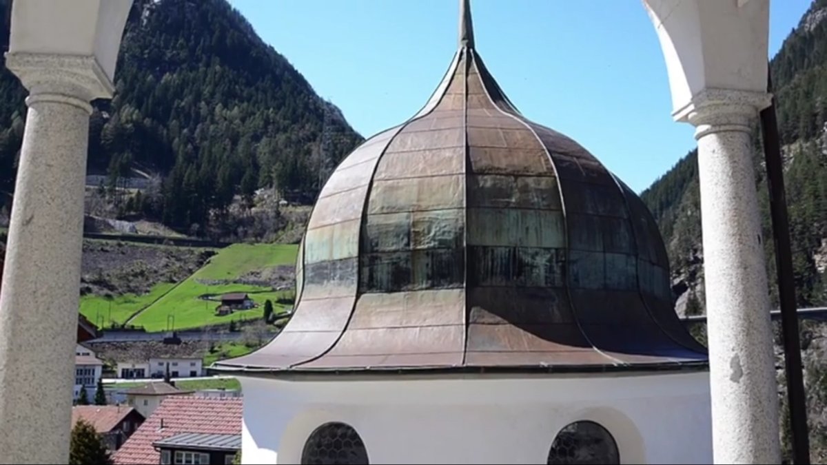

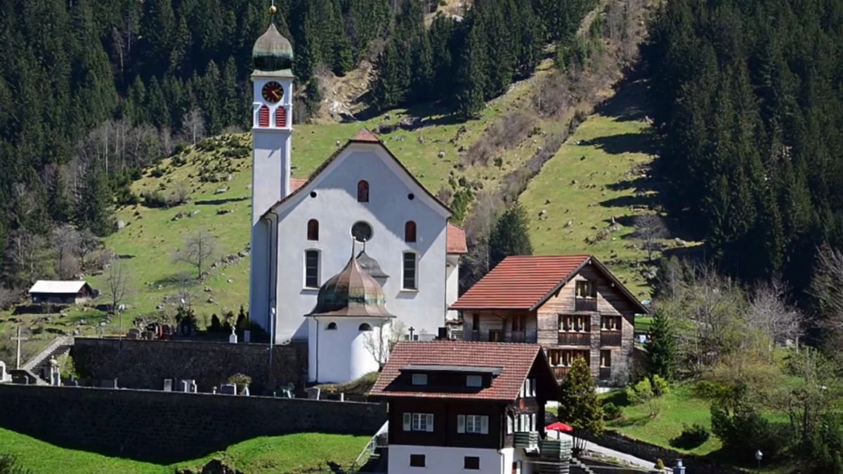

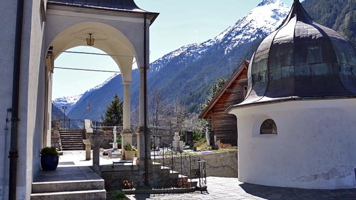

Aggiungo qualche altra immagine reale

...bastava inserirla una sola volta la foto per far vedere che il sagrato è come tu l'hai modificato :mrgreen: :mrgreen: :mrgreen:

Sono le foto che ho estrapolato dal filmato youtube ed utilizzato per il mio lavoro, non sono stato li a scegliere ed ho pubblicato tutta la cartella, perdonatemi qualche doppione :mrgreen: :mrgreen:

Quello che sarà complicato fare è il battistero con tetto a 12 lati ed a rientrare, ma scavandolo nel gesso o nel legno forse non è così complicato, il diametro del cilindro del battistero sembra dalla foto quasi uguale al sagrato, il numero degli scalini va purtroppo diminuito in quanto in scala N 15 cm di alzata sono praticamente irrealizzabili, sono 1 mm scarso di altezza e 1,8mm in larghezza, forse conviene abbinarne 2. Ma la tua abilità è nota, e non vorrai rinunciare ad una sfida così appassionante.
Per i doppioni non ti preoccupare più documentazione e più si può imitare meglio l'originale.
Il sagrato lo hai tagliato con il traforo o con il cutter?

Sergio, non è così complicato ho stimato il diametro in circa 4,5 metri (circa 28mm in scala) e per realizzarlo intendo utilizzare per la base un pezzo di pvc recuperato da un raccordo per tubo elettrico RK15 Ø25 e per il tetto un cilindro di legno da raspare e limare utilizzando il trapano come se fosse un tornio.
Per tagliare il sagrato ho usato il dremmel con disco da taglio [102]

Mi hai accontentato Francesco solo a metà, quel gradino rimane comunque alto, dovrai inserirne alla base almeno un altro paio. [102]
E visto che ci sono, ti muovo bonariamente un'altra critica, perchè da te non accetto simili mancanze, le piastrelle del sagrato sono troppo larghe, quasi più del portarle, vedi di ridurle un pò, per favore. [103]

Alceo non sei stato attento :mrgreen:
Forse non ti sei accorto ma è lo stesso piastrellista della tua [94]
