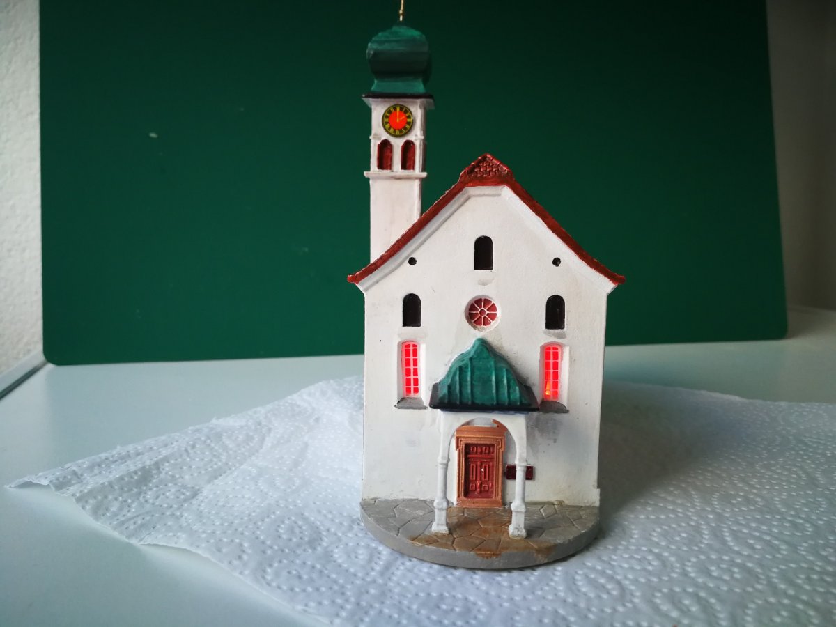

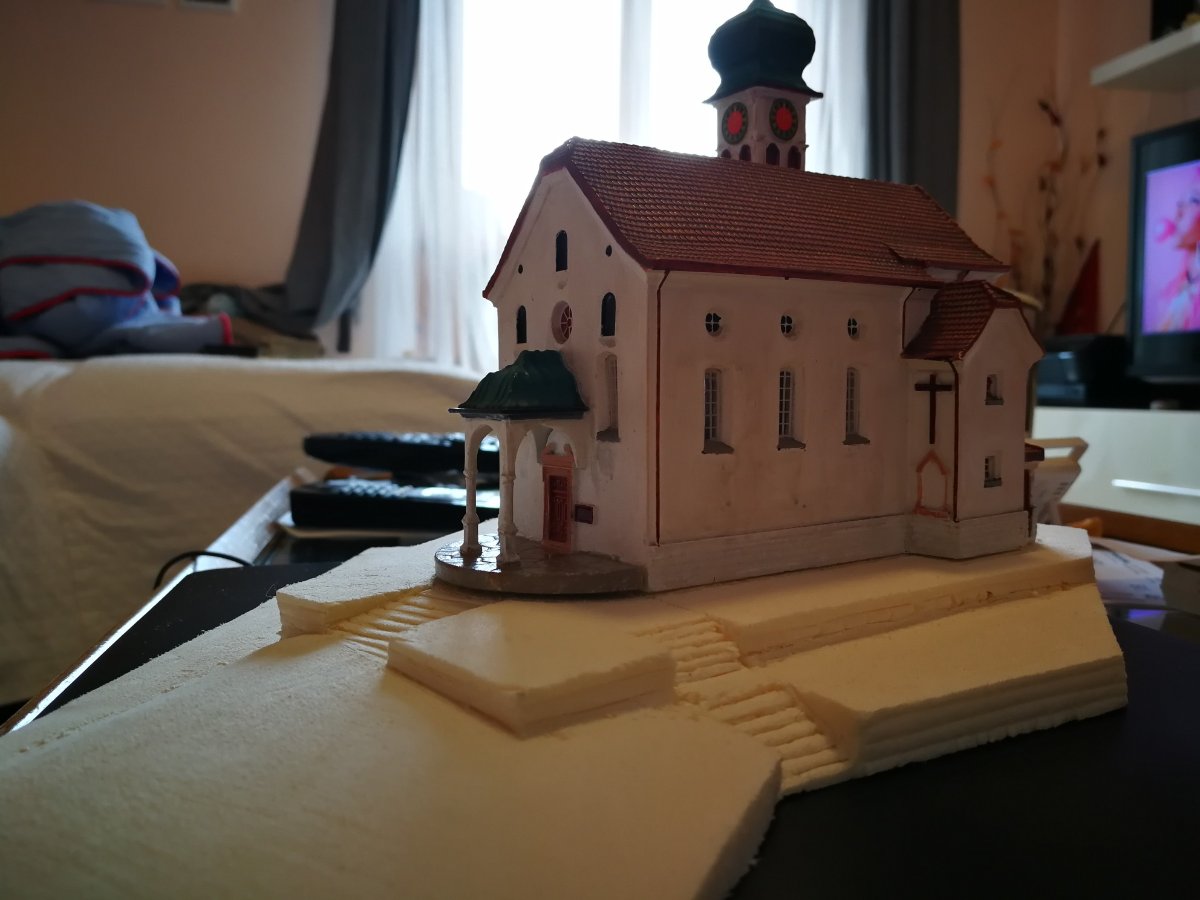

PRIMA DELLA CURA
ORIGINALE
DOPO LA CURA

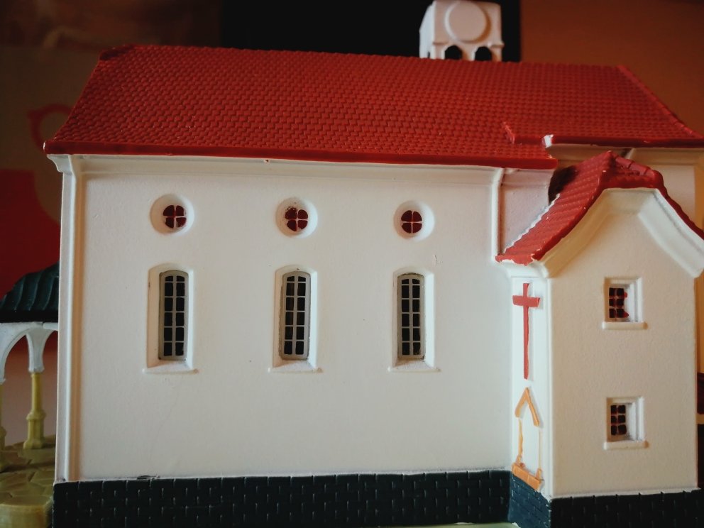

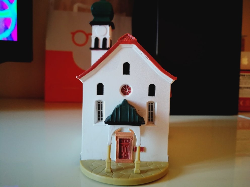

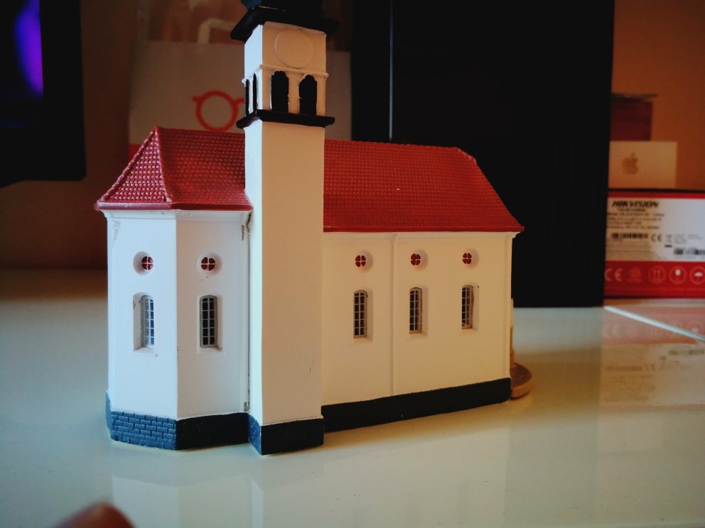

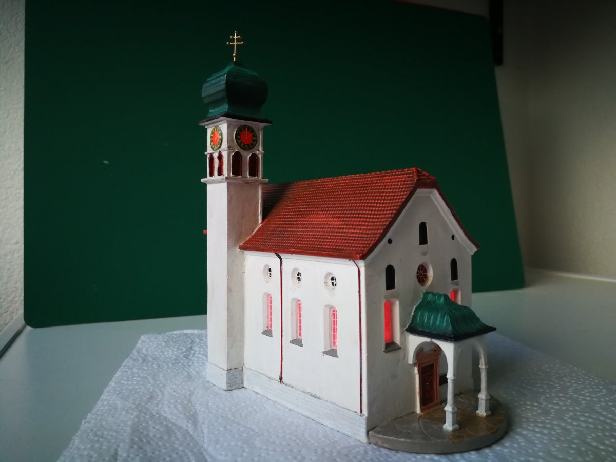

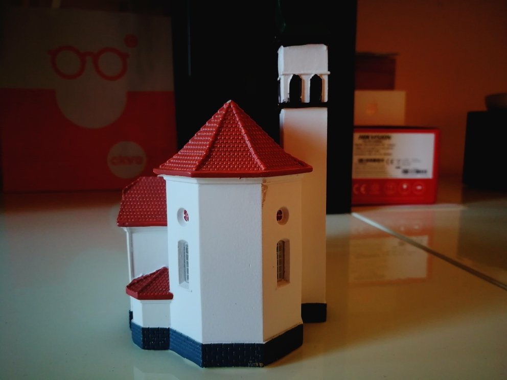

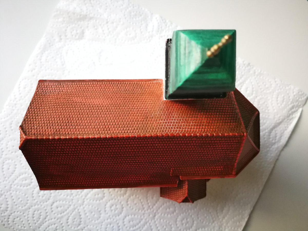

Ho fatto solo una prova con una piccola lampada LED a batteria, nessun'altra modifica a parte la pittura, alcune parti come ad esempio la parte superiore del campanile l'ho ridipinto completamente, ho eliminato la banda nera sulla base, ho disegnato le grondaie, ho colorato di grigio le soglie delle finestre, ho dipinto le due finestre circolari sulla facciata, e per finire ho sporcato ed anticato muri e tettoNinoLamezia ha scritto: ↑lunedì 14 maggio 2018, 21:31 ....ma l'hai illuminata all'interno?....quali altre modifiche hai fatto?

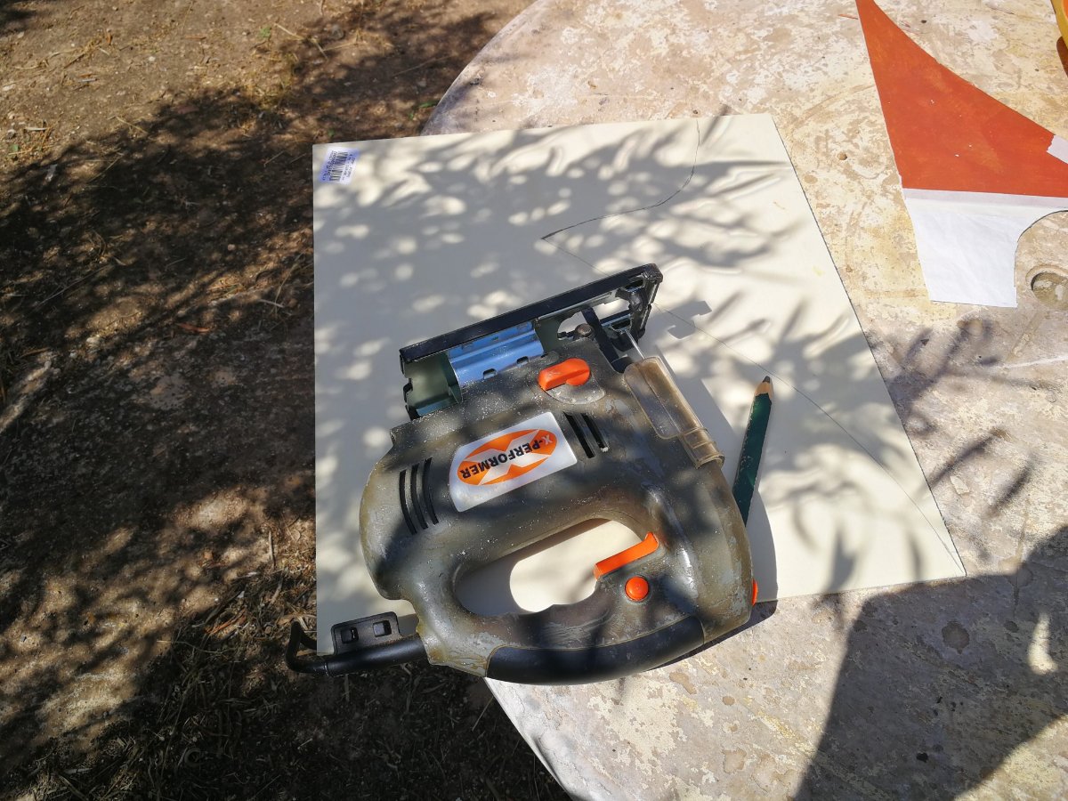

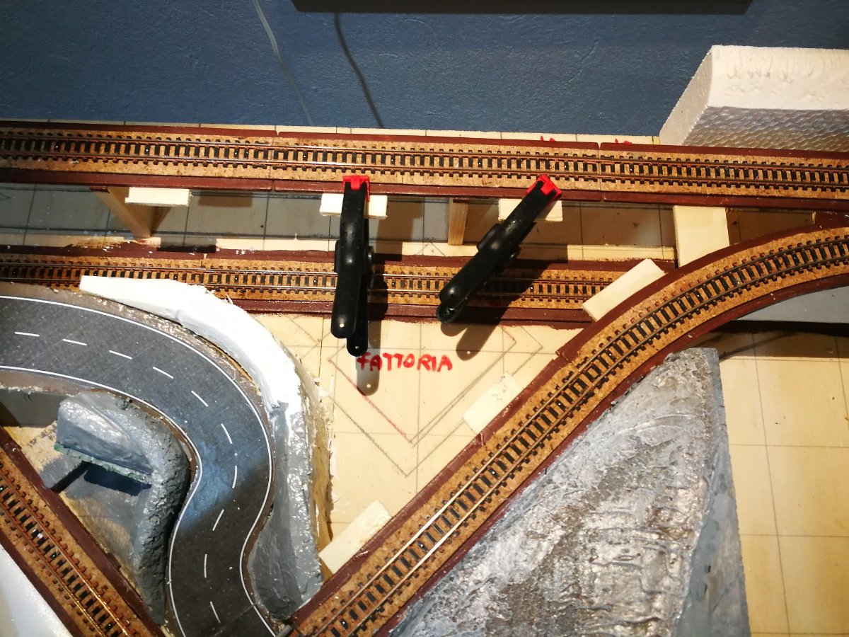

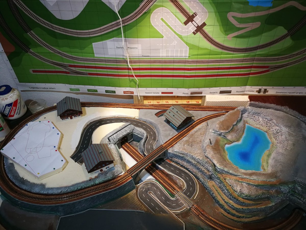

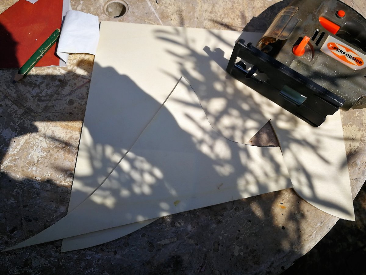

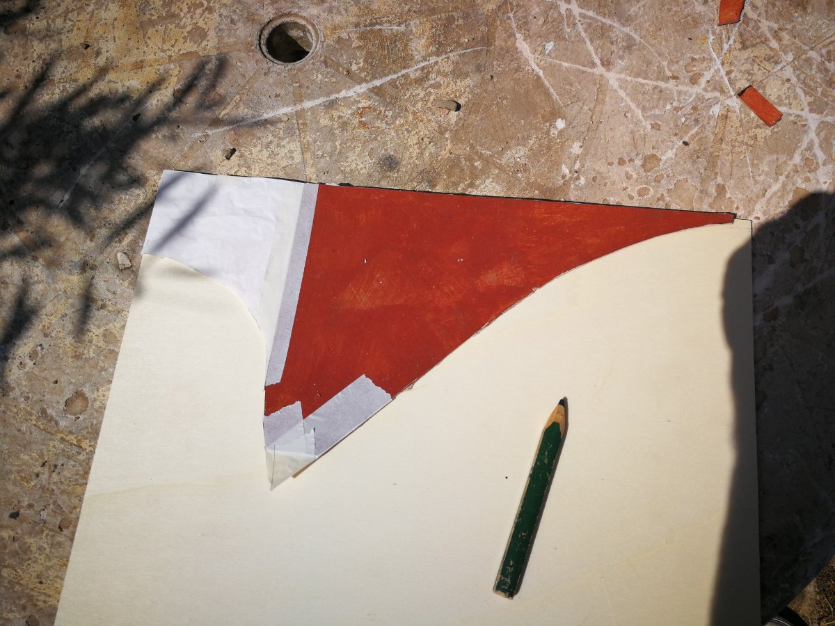

Ai bordi delle plance ho incollato alcune placchette di supporto realizzate con legno compensato Successivamente ho costruito con del cartoncino la dima dell'elemento da realizzare Dopo aver riportato la forma su un pannello in legno compensato l'ho ritagliato col seghetto alternativo Ecco come si presenta il piano nella sua posizione definitiva Il piano è stato poi fissato in posizione con alcune piccole viti per legno e verniciato con una mano di acrilico per rendere la superficie impermeabile alla colla vinilica molto liquida che sarà utilizzata in seguito per l'incollaggio della carta da cucina Per ora è tutto, alla prossima

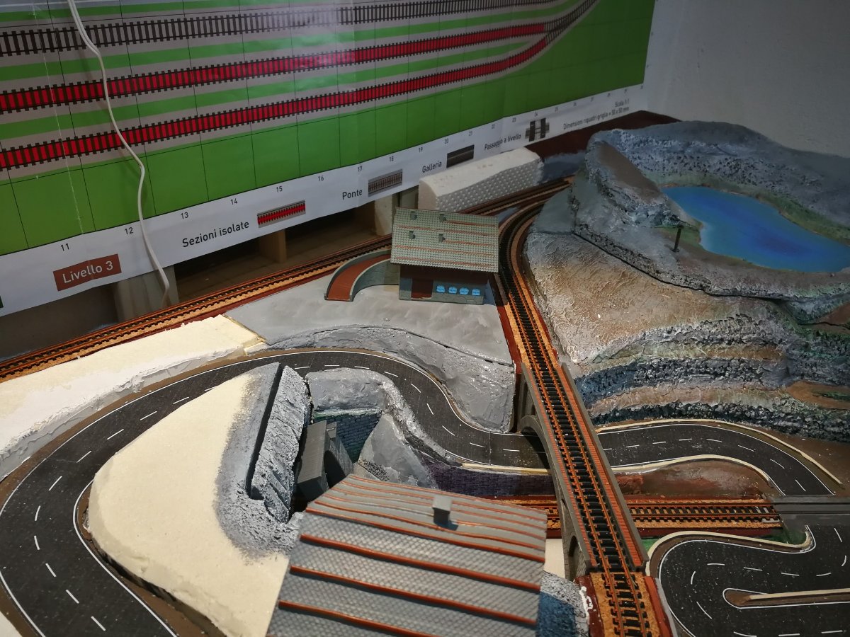

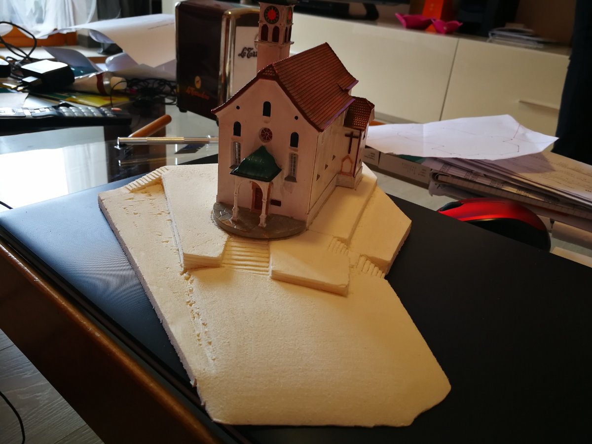

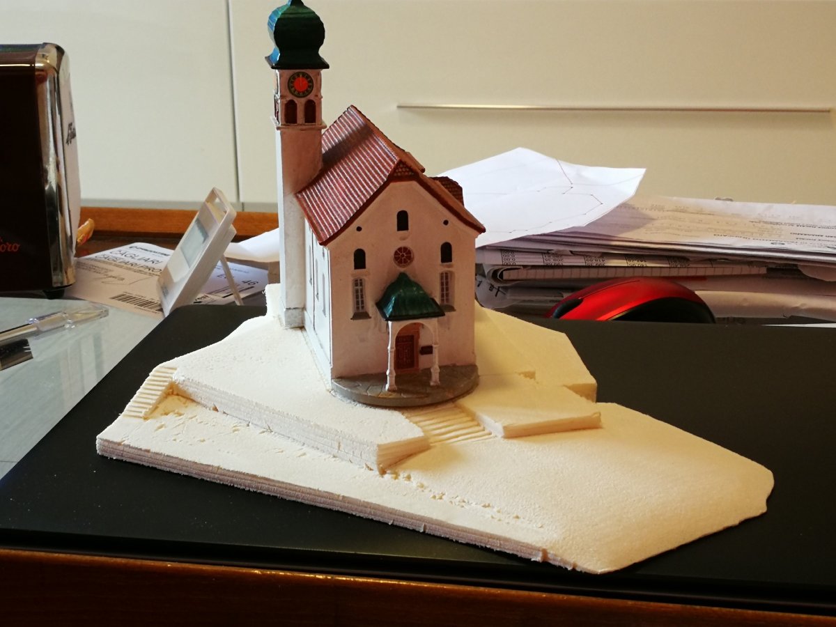

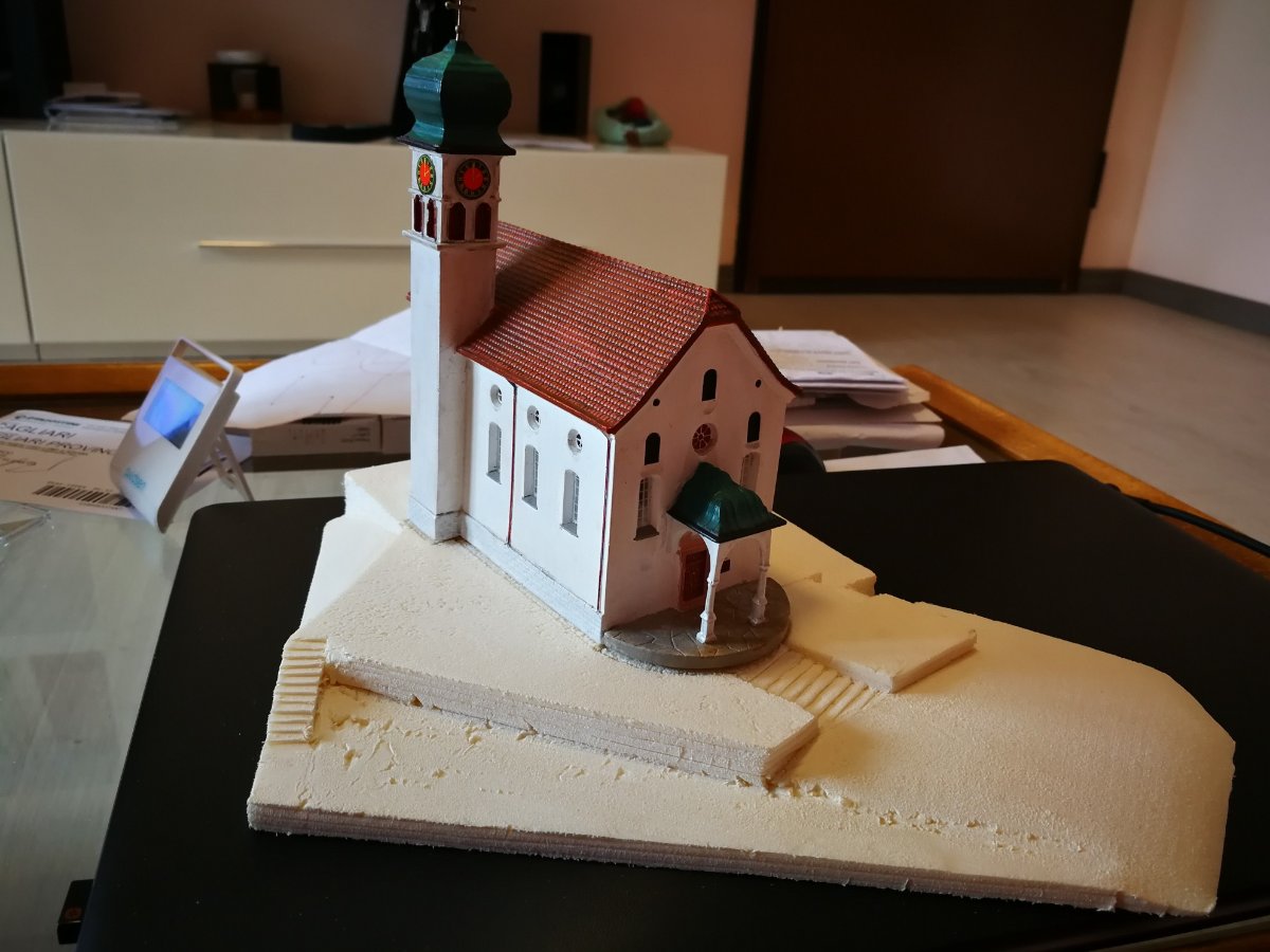

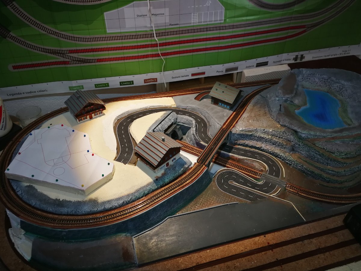

Credo che tu debba correggere leggermente il sagrato davanti alla Chiesa, lo vedo troppo alto rispetto ai gradini, oppure potresti affossare leggermente la Chiesa.

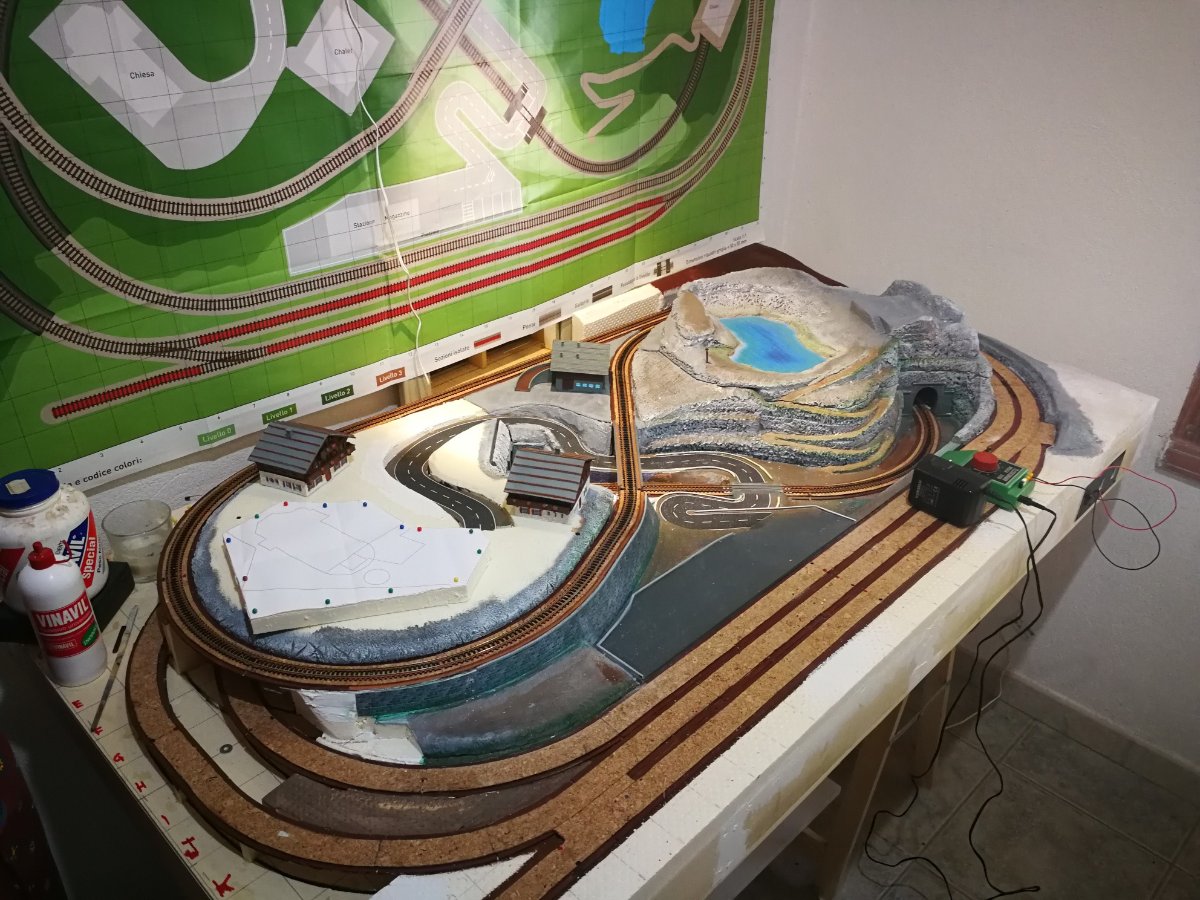

Ciao Roberto...il testare il tracciato con il carro pulitore ho chiesto io di effettuarlo....avendo di recente visto un video dove un utente you tube dichiarava che non poteva sistemare il PL a filo con le rotaie poichè il carro pulitore non passava e le spazzole toccavano all'imbocco dello stesso e quindi è stato montato in modo assurdo.v200 ha scritto: ↑domenica 20 maggio 2018, 18:22 Francesco per testare le rotaie utilizza un carro o una carrozza, il carro pulitore avendo la zavorra per pesare maggiormente non permette di individuare i piccoli difetti del tracciato. Il peso maggiore ne aumenta la stabilità ( come una loco ) permettendogli di passare indenne sui difetti, mentre i rotabili normali nella loro marcia purtroppo ne vengono disturbati ( saltelli o svii ). Che è quello che a noi interessa individuare i difetti

Ho un'idea in elaborazione, la vedrai a breve
