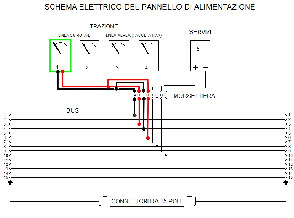

Da quella riunione emerse che l'alimentazione trazione è connessa a:
- Filo 1 (Bianco) negativo trazione binario pari.
- Filo 3 (Arancio) Positivo trazione del binario pari.
Mah... manca il binario dispari.
Penso quindi che, per esperienza, l'alimentazione sia "parallela"..... Ovvero collegata come da schema seguente:
Se è come ho supposto (singlare maschile di supposta..... :lol: :lol: :lol: :lol: ) il mio modulo (viadotto autostradale) sarà connesso in questo modo per un l'ulteriore "puntura di potenza elettrica" al necessario.

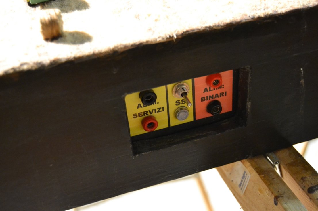

Non vi sono dubbi sulla connessione dell'alimentazione servizi. Sezionamento e/o fornitura di ulteriori 2 ampere in rete..... Se necessari... sempre presenti quando il mio modulo è, o sarà, esposto.
Già da tempo il modulo ne è provvisto, ma solo "esteticamente".... [101]
E' venuto il momento di rendere attivi i comandi... :D

Già da 2 anni ho prevesto sul mio modulo la possibilità di:
- Sezionamento Trazione binari pari e dispari con comandi separati (già inserito in normativa GasTT per tutti i moduli).
- Sezionamento dell'alimentazione servizi (penso nessun altro modulo lo preveda).
- Alimentazione trazione binari (credo, ma non sicuro, sia presente solo su un altro modulo oltre quelli di Edgardo).
- Alimentazione ausiliaria servizi (credo nessun altro modulo lo preveda).

i collegamenti che hai postato nel disegno sono corretti:
- il morsetto A va con C;
- il morsetto B va con D.

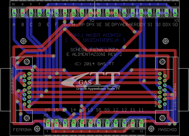

Nella parte bassa puoi vedere i morsetti SS (2) con un ponticello che se tolto consente di sezionare il'alimentazione dei servizi (filo 9 positivo 12 Volt CC).
Lo schema elettrico completo di questa scheda (fatto con Eagle) è il seguente:
Schema elettrico scheda ufficiale GAS TT alimentazioni e piena linea
PCB:
PCB
PCB
Serigrafia:
Serigrafia
Serigrafia

Già da domani sera il modulo avrà il sezionamento SS attivo con tanto di prese di alimentazione supplementari, sia per i servizi che per la trazione. :D :D :D :D
