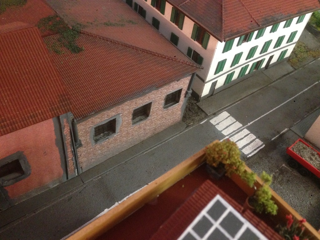

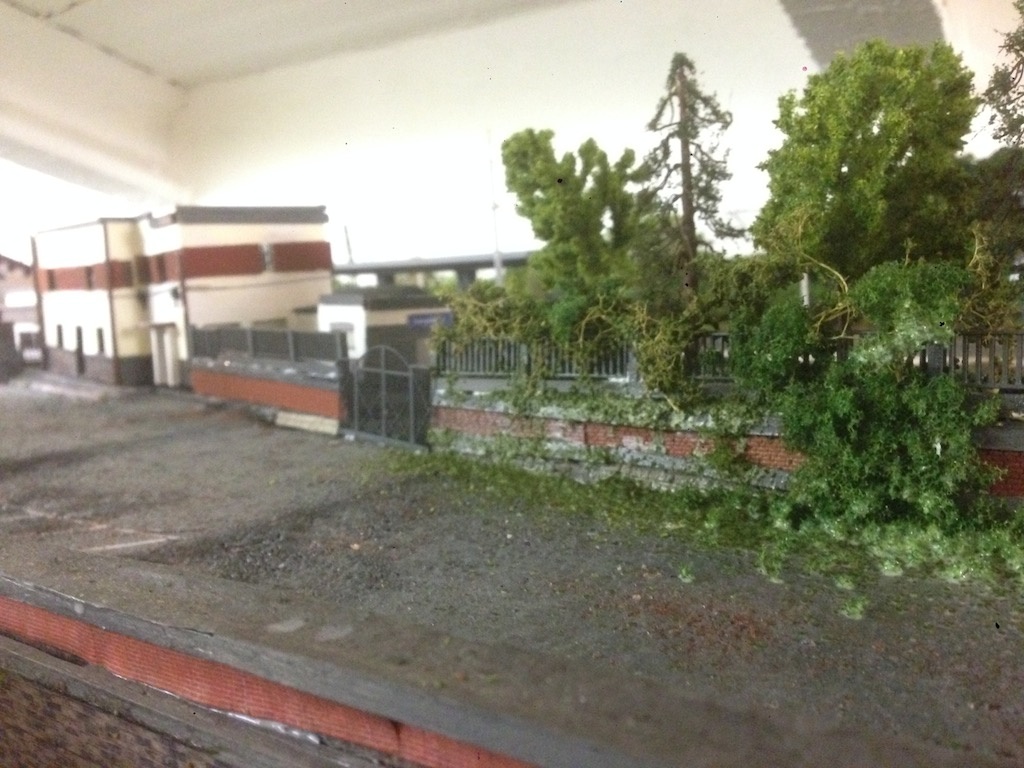

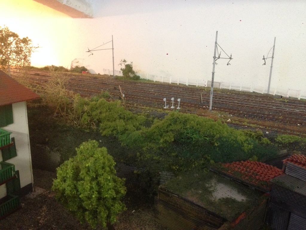

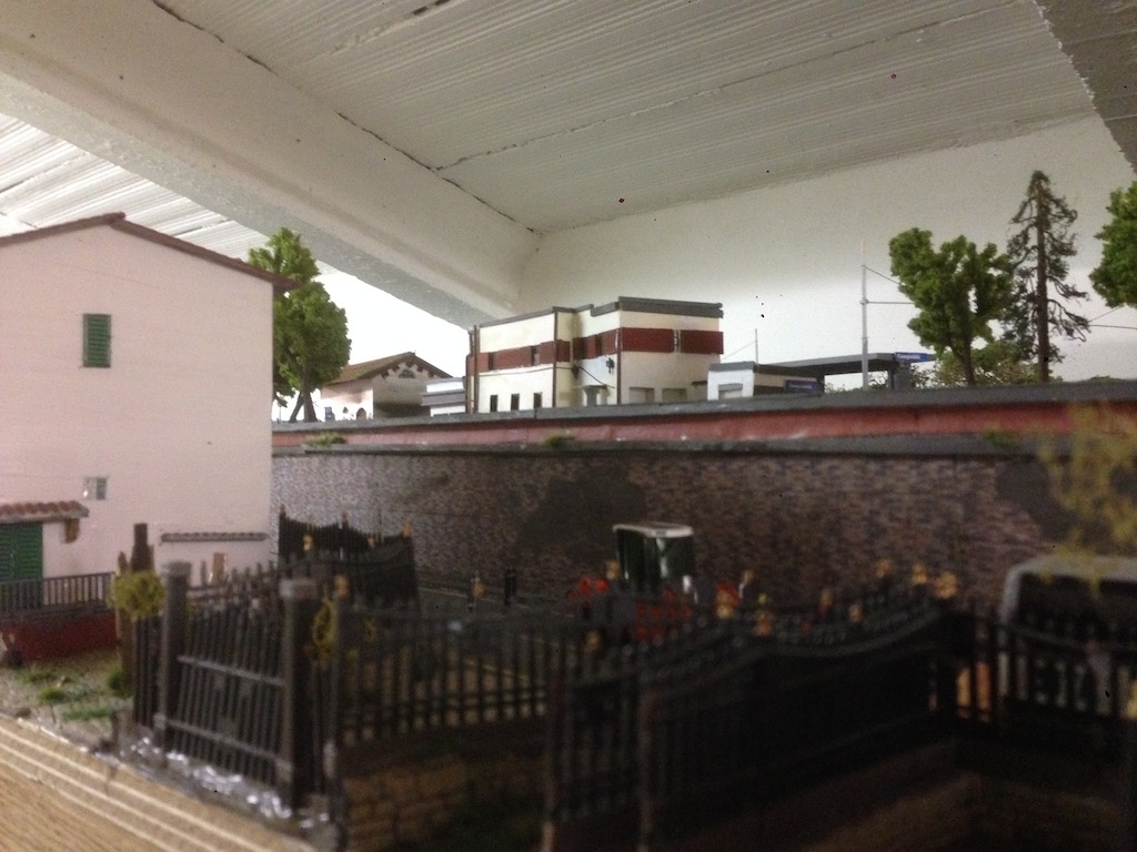

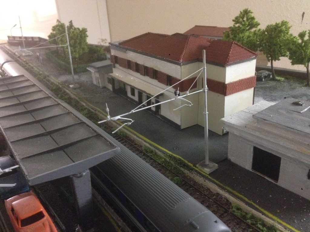

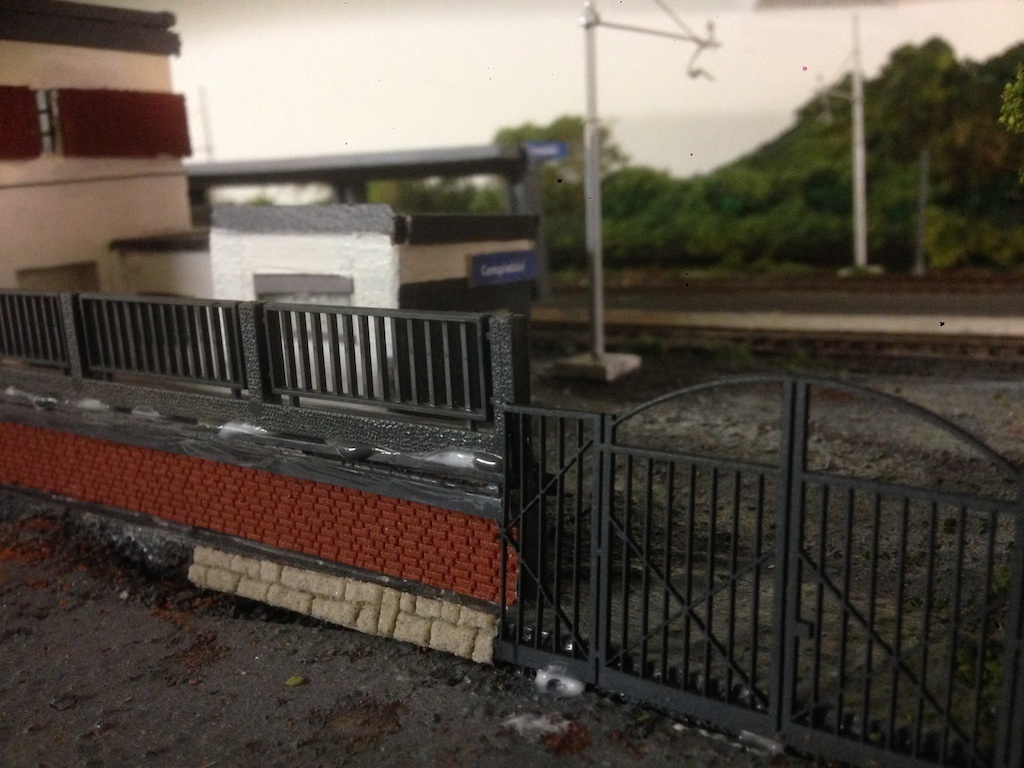

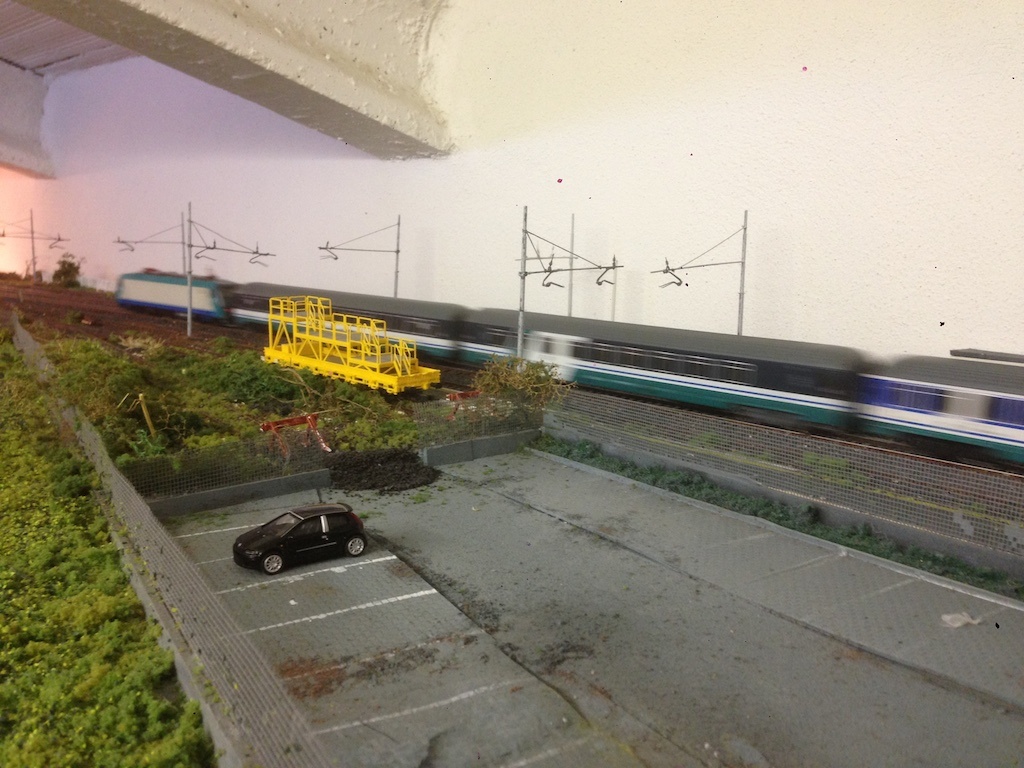

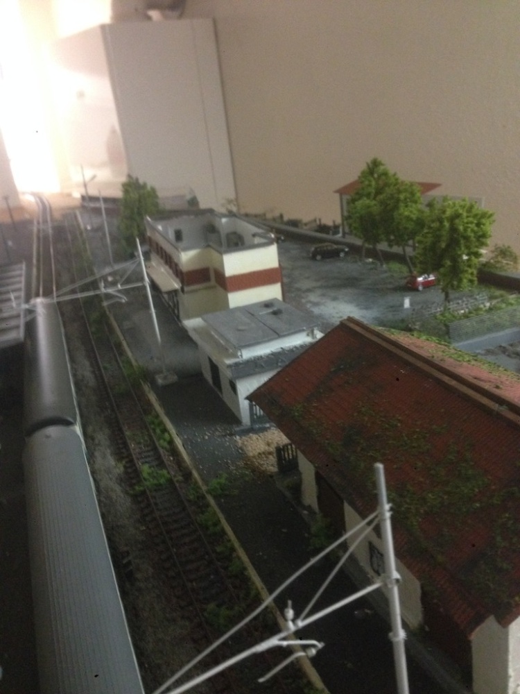

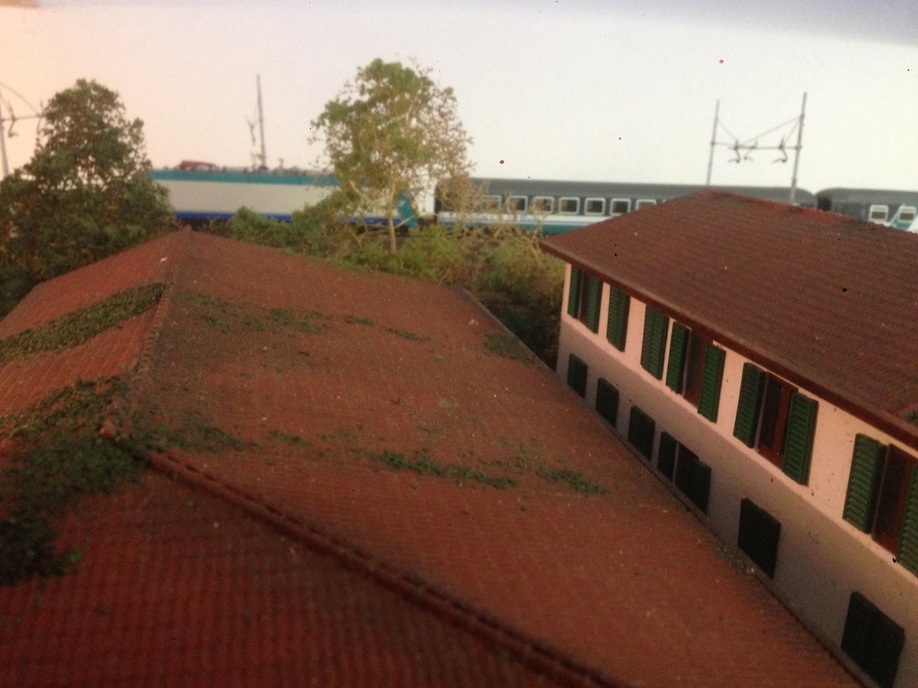

Buongiorno a tuTTi

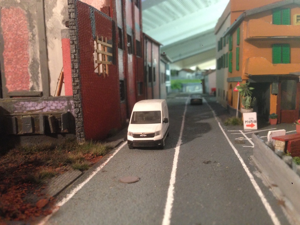

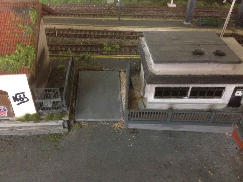

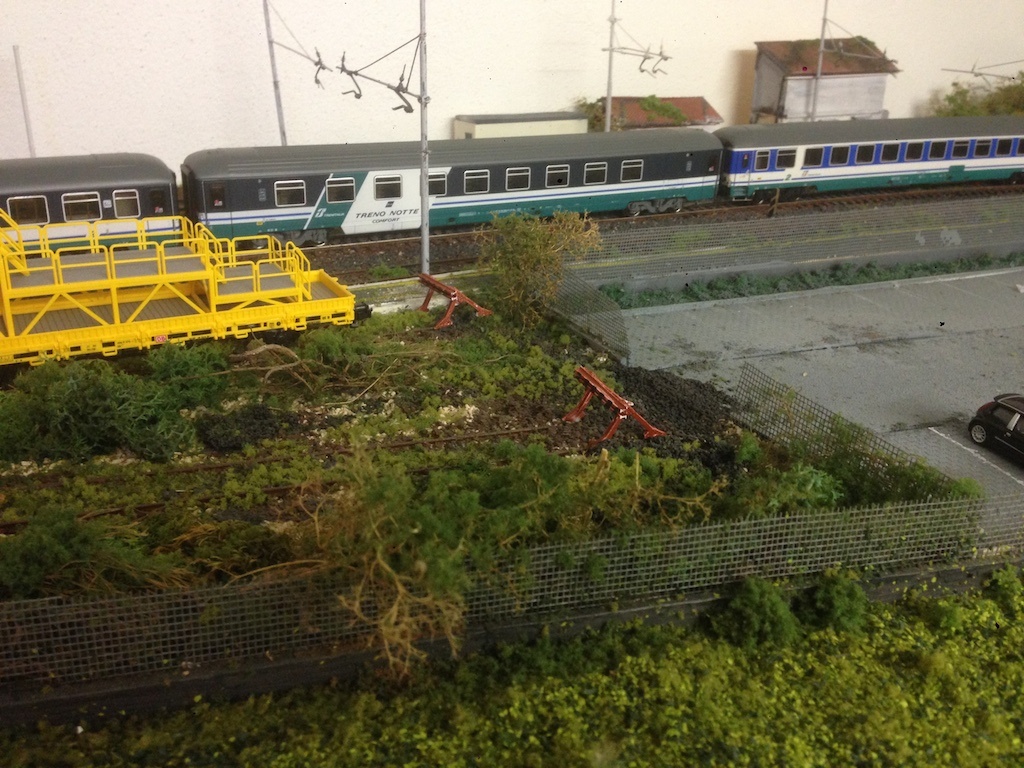

dopo un periodo dove i lavori avevano rallentato per vari impegni ,negli ultimi due giorni i lavori comportamento stazione e area circostante hanno avuto
una bella accellerata.
Sempre più dettagli hanno preso corpo sull'edificio:infissi,canaline dei cavi elettrici e anche la ringhiera del casotto Rele' e della strada che arriva alla
stazione e' stata posizionata.
Ecco un po' di aggiornamenti:
Un saluto a tuTTi
Marco

Messaggi: 15732
#657 Messaggio da MrMassy86 »
Bel lavoro Marco, piano piano i particolari che stai inserendo arricchiscono tutto il tuo lavoro :)
Non so se è un'effetto della foto, però ricontrolla le varie ringhiere, alcune sembrano pendute, parlo del cancello della prima foto ed anche la ringhiera della terza :|

ciao....molto bello e realistico....complimenti
marco :)

Son d' accordo anch' io . Davvero realistico. Saluti. Egidio. [51]

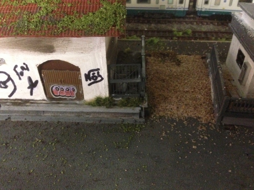

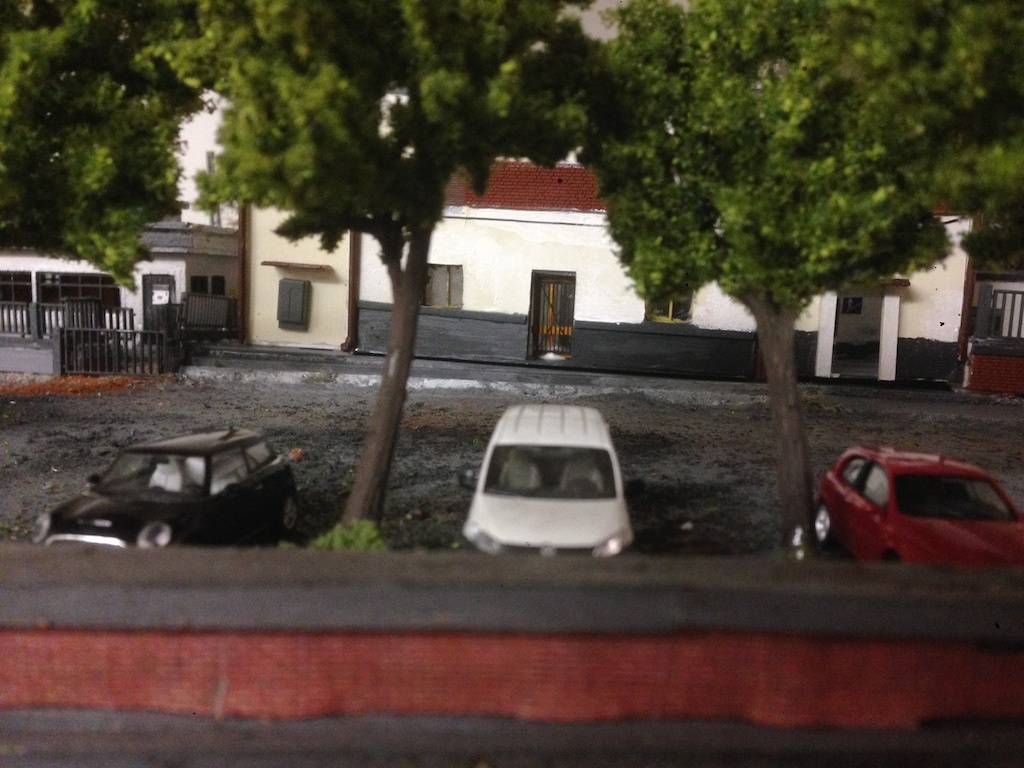

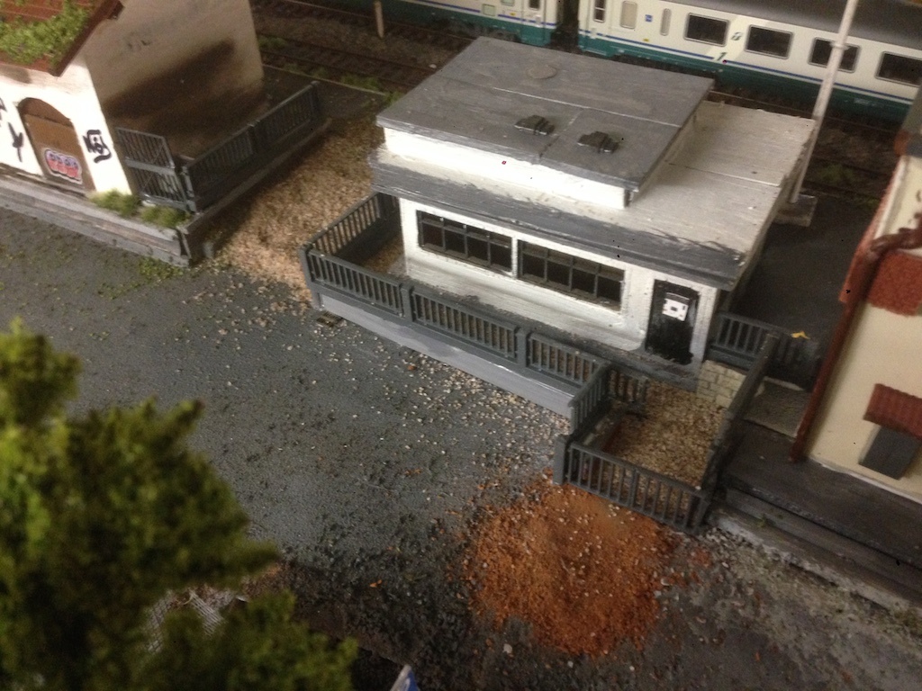

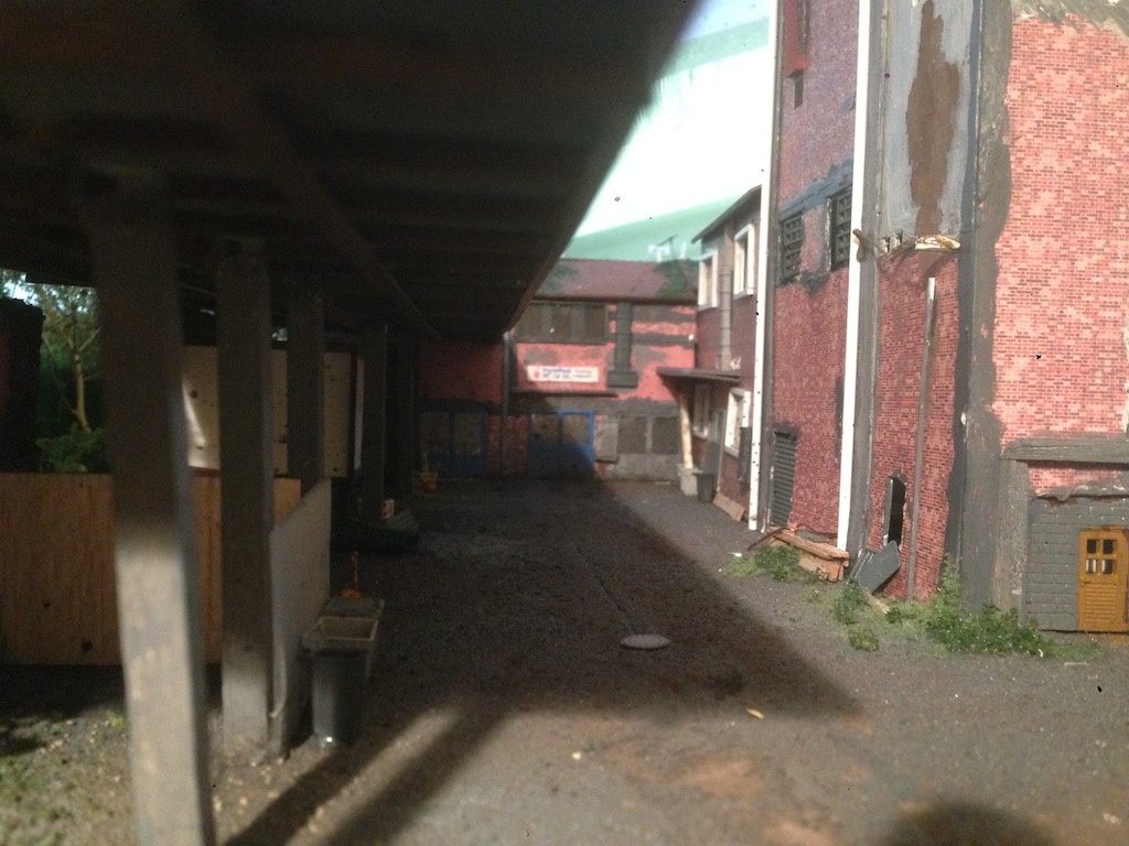

#661 Messaggio da MarcoG »
Cari Amici

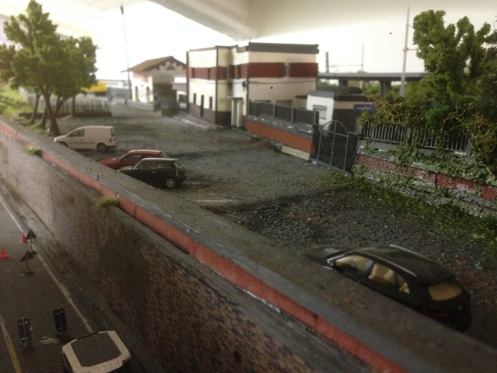

in questa bellissima giornata di sole ecco qualche altro scorcio da Compiobbi.
A presto!
Marco

[264] Saluti. Egidio. [51]

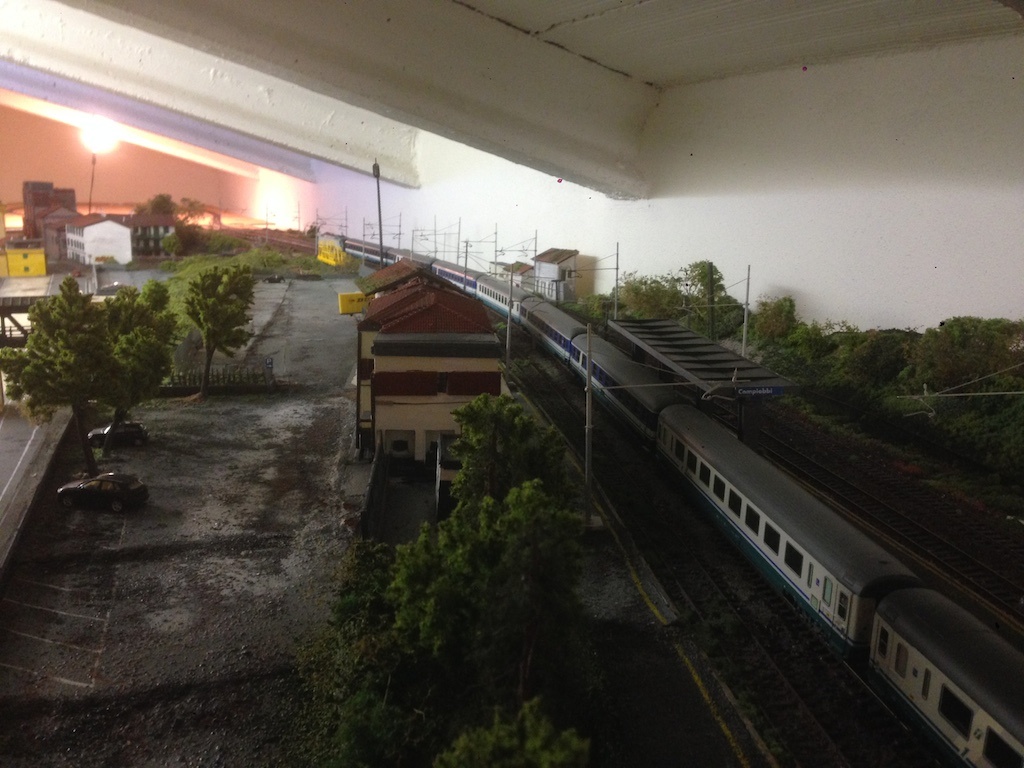

Ciao a tuTTi

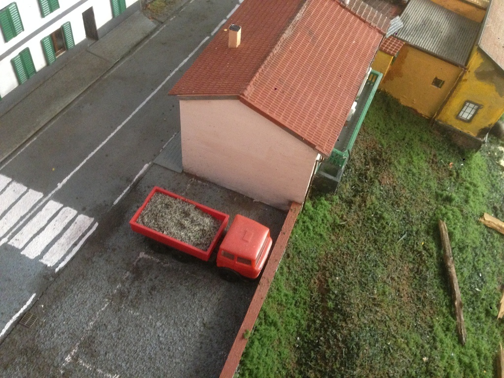

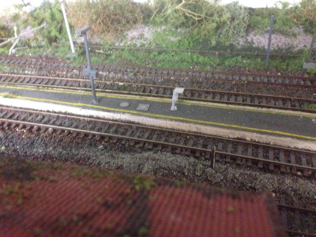

in un periodo che latito dal forum i lavori proseguono rapidi.
Finalmente ho un nuovo trasformatore Fleishman in sostituzione dell'ormai scomparso Hornby.
I treni hanno ripreso a viaggiare,uso il plurale perche' sto testando l'ormai "famoso" IC 795 (sempre in attesa del set Trenotte 3 carrozze ACME)
insieme ad un merci improvvisato con vecchi carri e loco Lima.GLi incroci sono entusiasmanti,i due convogli sfrecciano sicuri sul plastico,nel mentre
la stazione ha visto finalmente la costruzione del tetto.
La famosa linea gialla ha preso posizione sulla pensilina e i telefoni hanno preso posizione lungo i binari.
Ecco un po' di aggiornamenti da Compiobbi.
Presto postero' il video dei due convogli che sfrecciano a Compiobbi.
Intanto ecco le foto
Marco

Ottimo. [264] Saluti. Egidio. [51]

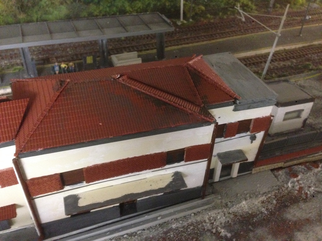

Messaggi: 15732
#667 Messaggio da MrMassy86 »
Molto bene Marco, i lavori procedono molto bene :)
Guardavo questa foto, non so se il fissaggio è definitivo o solo appoggiato ma controlla il tetto, nel punto indicato non appoggia correttamente :wink:
MarcoG
Messaggi: 670
Città: fiesole
#668 Messaggio da MarcoG »
Ciao Massi
quella parte e' da fissare e terminare :)
Marco
Messaggi: 15732
#669 Messaggio da MrMassy86 »
Ok Marco, immaginavo...

Ecco il video:
incroci IC795 e treno merci improvvisato LIMA
Marco

Messaggi: 15732
#675 Messaggio da MrMassy86 »
Bel video Marco!!!
Osservandolo notavo come i carri del merci saltellano sul binario, come armamento ho letto in prima pagina Roco, immagino il cod.83, se hai materiale datato con assali con il bordino alto sul cod.83 toccano provocando quell'effetto, dovresti sostituire gli assali con altri più moderni, io l'ho fatto su alcuni vecchi carri ed ho risolto il problema :wink:
