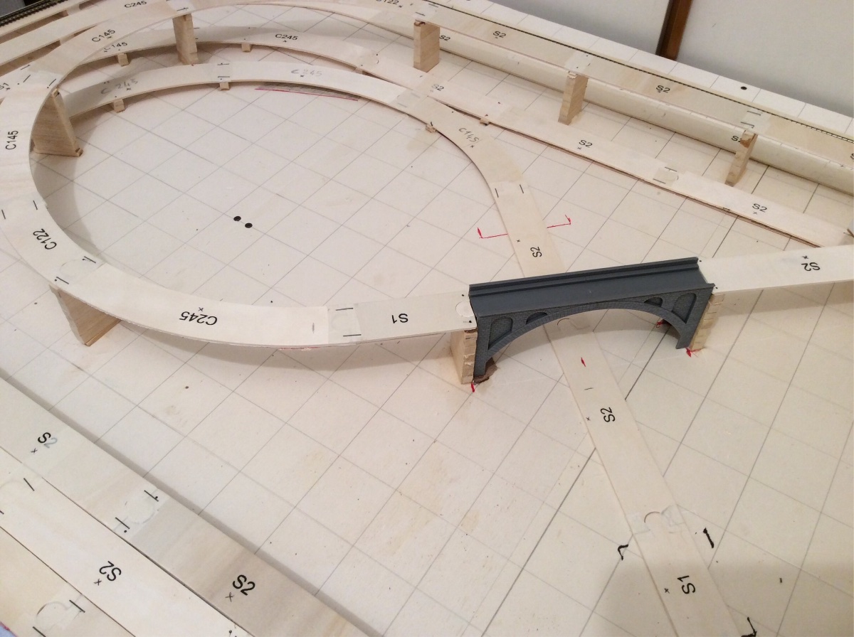

#9 Messaggio da geluc »
Ho modificato la consequenzialità delle plance di accesso a sinistra del ponte, per eliminare una “chicane” prevista dal progetto Dea che secondo me è anti-estetica e la cui modifica non ha creato successivi problemi di sorta,anzi maggior fluidità e regolarità di marcia dei convogli.
Maurizio - in ogni Genoano c’è un po’di masochismo e quindi anche di voler essere fermodellista in enne

#10 Messaggio da geluc »
Queste prove reali sul circuito poi hanno confermato la banale miglioria introdotta

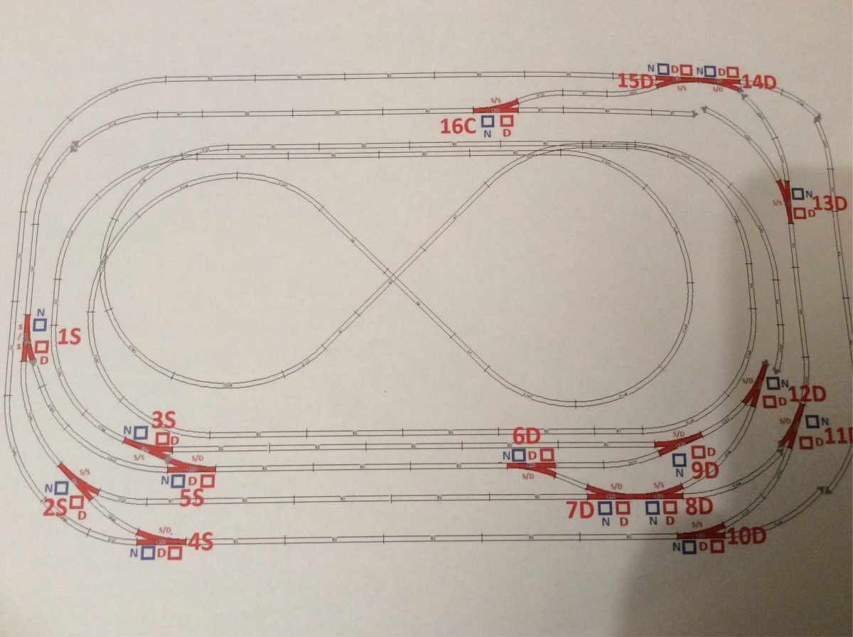

Ecco sotto scarm o in semplice jpg il dettaglio tecnico del mio circuito esteso del diorama Ferrovia S.Gottardo Dea.Come si vede ci sono dei punti che scarm mi segnalerebbe non chiudibili ma in verità lo sono invece già nella realtà. Questo perchè erano evidentemente diff minime o grazie al minimo gioco che riesci comunque invece ad avere con i binari dal vivo.Qua si vedono tutti e 16 gli scambi previsti che dovrebbero prevedere qualsiasi interscambio tra i vari livelli, senza mai creare credo inversione di polarità, ho evitato difatti di mettere deviatori nel cuore del tracciato dove si delinea l'otto intrecciato su se stesso di base, che crea una inversione di polarità in quel tragitto.
Re: Plastico Gottardo Dea N esteso by geluc
#14 Messaggio da MrMassy86 »
Ottimo lavoro Maurizio e grazie per aver aperto una discussione dedicata, sicuramente il tuo lavoro otterrà maggiore visibilità in questo modo e la lettura sul forum sarà più fluida visto che siete orami diversi che si stanno cimentando nella costruzione di questo plastico :)
Ti seguo con interesse, Massimiliano [253]
