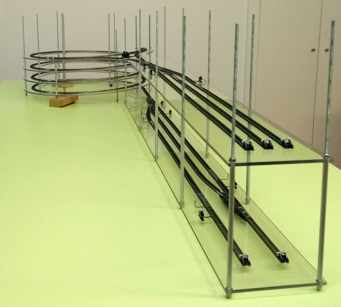

Ho finito di montare la stazione inferiore e tre spire. Poi ci sarà l'intermedia.
Questi sono i particolari delle barre filettate usate per portare corrente al livello di ogni stazione:

Complimenti, stai facendo un ottimo lavoro!!!

Molto bello davvero!

Molto interessanti le tue trovate per la conducibilità alle rotaie.
Ti sei proprio buttato a capo fitto nella Z

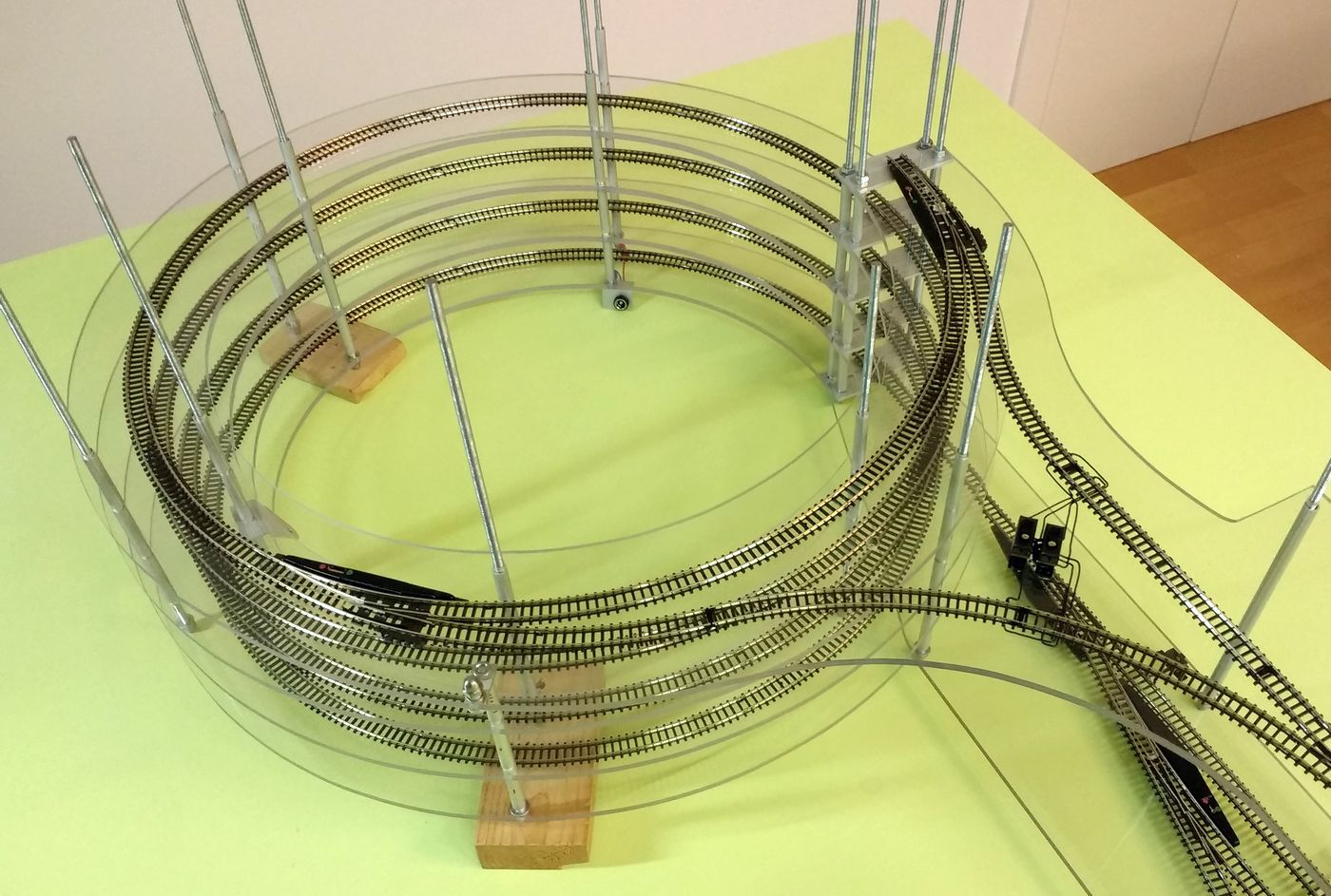

Ho montato la stazione intermedia:
Questo è un particolare dei due doppi deviatori che gestiscono il cappio. Oltre a quello solito, ce ne ho messo un altro, che taglia l'alimentazione al ramo non scelto, per evitare corti accidentali con le locomotive (con l'incrocio inglese all'ingresso della stazione mi sbaglio spesso):

Sui deviatoi e sugli interruttori ho messo dei bollini colorati per vedere meglio la loro posizione (sui deviatoi verde=corretto tracciato, rosso=deviata). Sono dischetti ricavati con la fustellatrice per cuoio da nastro isolante o Dymo:

Dopo aver montato la spira sopra la stazione intermedia, ho fatto alcune prove di inversione dei treni e qui ho scoperto un problema.
Quando affronto a marcia indietro e in salita le due bretelle tra la stazione e l'elicoide con le quattro carrozze 87530 ho dei deragliamenti, anche a bassa velocità. Questi sono dovuti dai ganci molto corti e dalla particolare forma delle estremità dei tetti, che sulle "S" delle bretelle si toccano. Il problema è più evidente nella bretella superiore, quella che ha più pendenza.
Avevo letto da qualche parte la regola che è meglio interporre un tratto dritto in una "S", ma avevo problemi di spazio.
Manovrando opportunamente riesco a evitare la situazione, tranne in un caso, che però è meno problematico. Però, visto che sul lato della bretella superiore ho la possibilità, ho deciso di "raddrizzarla", così evito tutti i problemi.
Qui sotto c'è la foto dei lavori in corso, col treno sulla nuova bretella e accanto quella vecchia:

Nel mio caso non servirebbe. E' solo un problema di interferenza meccanica, quando il treno in retromarcia si accorcia come una fisarmonica. Ho già risolto modificando il tracciato.

Sì, i ganci sono sui carrelli.
Sulla "S" c'è un movimento laterale contrapposto notevole delle due estremità delle carrozze, che assieme allo "schiacciamento" dei ganci in retromarcia e in salita, causa lo sfregamento e l'impuntamento delle estremità dei tetti (sono spigolosi).
