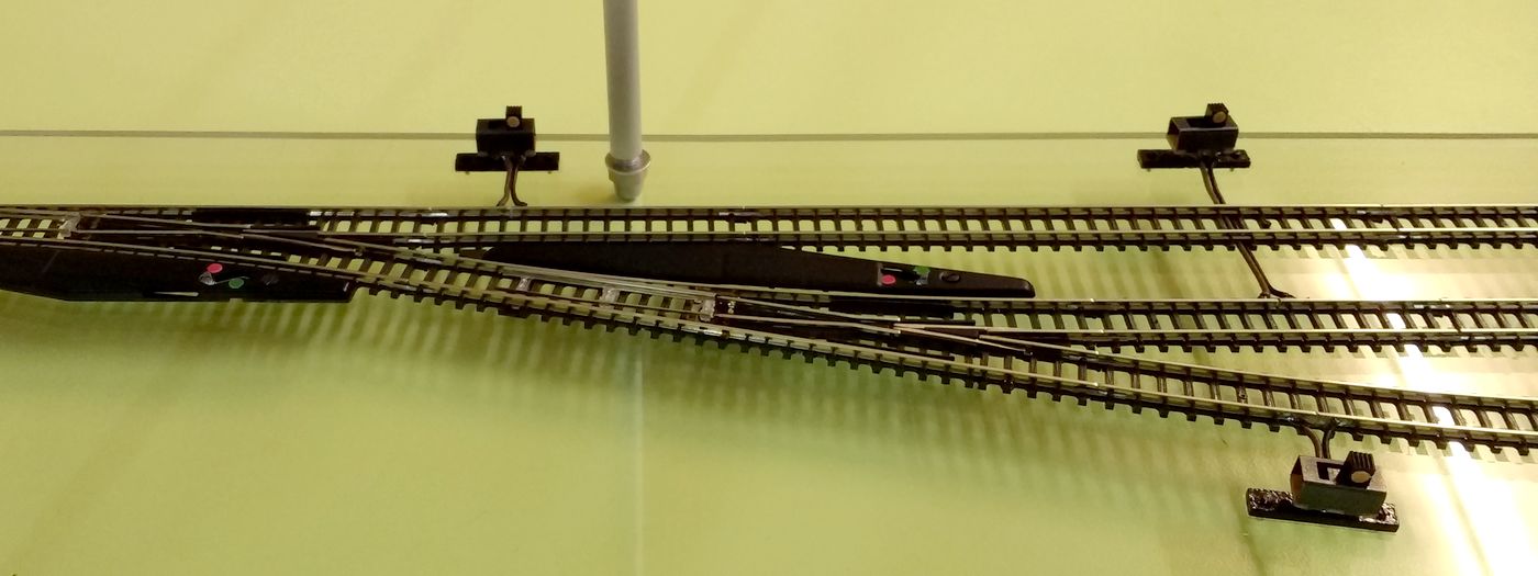

Ho montato la stazione intermedia:

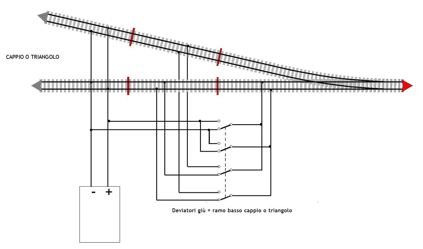

Questo è un particolare dei due doppi deviatori che gestiscono il cappio. Oltre a quello solito, ce ne ho messo un altro, che taglia l'alimentazione al ramo non scelto, per evitare corti accidentali con le locomotive (con l'incrocio inglese all'ingresso della stazione mi sbaglio spesso):
Lo schema è questo:
Sui deviatoi e sugli interruttori ho messo dei bollini colorati per vedere meglio la loro posizione (sui deviatoi verde=corretto tracciato, rosso=deviata). Sono dischetti ricavati con la fustellatrice per cuoio da nastro isolante o Dymo:
