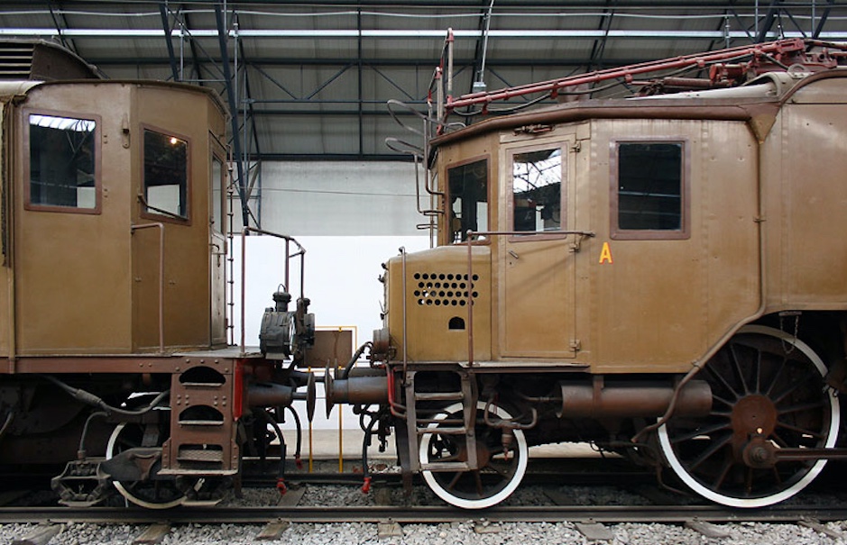

Tuttavia, per questo E 321 è necessaria una disambiguazione.
x Carlo Mercuri
Scusa se non faccio dei link, ma non sono capace.
La macchina che ho realizzato è la E321 012, l'unico esemplare superstite che abbiamo qui a Milano.
Le testate hanno 5 lati inclinati, coi i due laterali più lunghi ed i tre centrali di lunghezza differente (il centrale è più corto ed i due intermedi sono più lunghi).
Nella mia realizzazione ho commesso l'errore di fare i tre elementi centrali lunghi in modo uguale.
Il tutto è visibile nelle due foto allegate.
Una è stata fatta qui a Milano, mentre nell'altra ho cercato di riproporre lo stesso scenario, approfittando della E330 008 trifase, la quale presenta testate con i 5 lati inclinati lunghi in modo sostanzialmente identico.
Le testate "piatte" sono probabilmente quelle "originali" delle macchine, sul web si trovano immagini dell'uno e dell'altro tipo di testate.
Per la eventuale trasformazione in E320 ritengo "meno pericolosa per il modellino" una nuova realizzazione.
Oltre ad un solo reostato al centro del tetto, con doppi serbatoi sopra le cabine, il biellismo della E320 è diverso e richiede un intervento "pesante" sul telaio.
Su Wikipedia c'è una bella foto della E320, dove si vedono anche i contrappesi posti a metà delle bielle di accoppiamento ed i contralberi che salgono verso i motori.
La riproduzione del biellismo risulterebbe un po' più larga ed i perni sulle uscite dei motori (interne alla macchina) sicuramente sfregherebbero contro l'interno della carrozzeria, qualora mantenuta di plastica (spessore 1,5 mm).
A mio avviso, la soluzione di minor rischio è il rifacimento con la carrozzeria in latta, per meglio gestire lo spazio interno.
