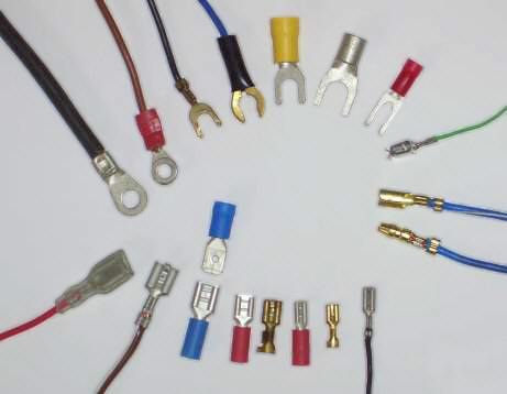

Per inserire un capocorda sulle lamelle di contatto chiedi un fast tipo automobilistico
Re: Elettricità a pali stradali e di stazione
#6 Messaggio da v200 »
Si chiamano fast, per 12 V volt ne trovi di vari tipi e modelli vai con la tua ciabatta di connessione per vedere la misura.
Qui una selezione
#7 Messaggio da v200 »
Quelli che ti servono sono qui sotto segnalati dalla freccia
#8 Messaggio da v200 »
Cavetto da 12 V volt da 1, 5 mm di diametro con la guaina qualche centesimo in più. Li trovi sfusi, a treccia in bobine e accoppiati, ti occorre un cavetto rosso positivo e uno nero negativo.
Per fare vari collegamenti tra i fili puoi utilizzare un multi connettore sezionabile mammut i meno costosi tramite seghetto li suddividi in blocchetti con quattro prese due per lato.
Inserisci un cavetto ad un capo e dal altro sempre con il medesimo colore quello da unire. Al centro trovi un foro per inserire la vite che lo fissa al piano di legno

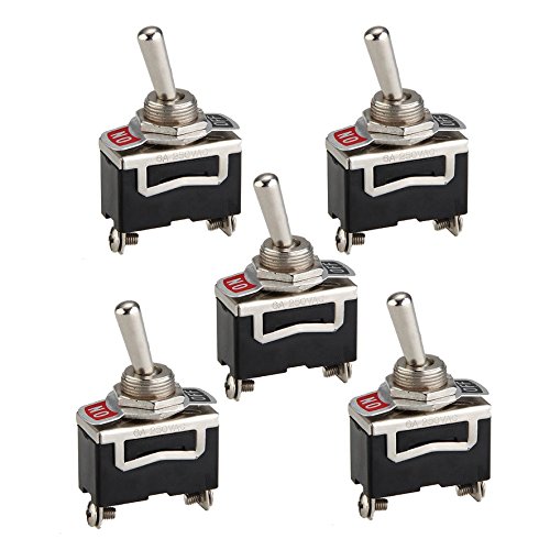

l'interuttore Roco lo eviterei,per collegarlo ti occorrono i suoi connettori o devi saldare i fili sui pcb,se vuoi usare i Faston che ti consiglia Roby devi prendere degli interruttori a bilanciere o a levetta come in foto.
