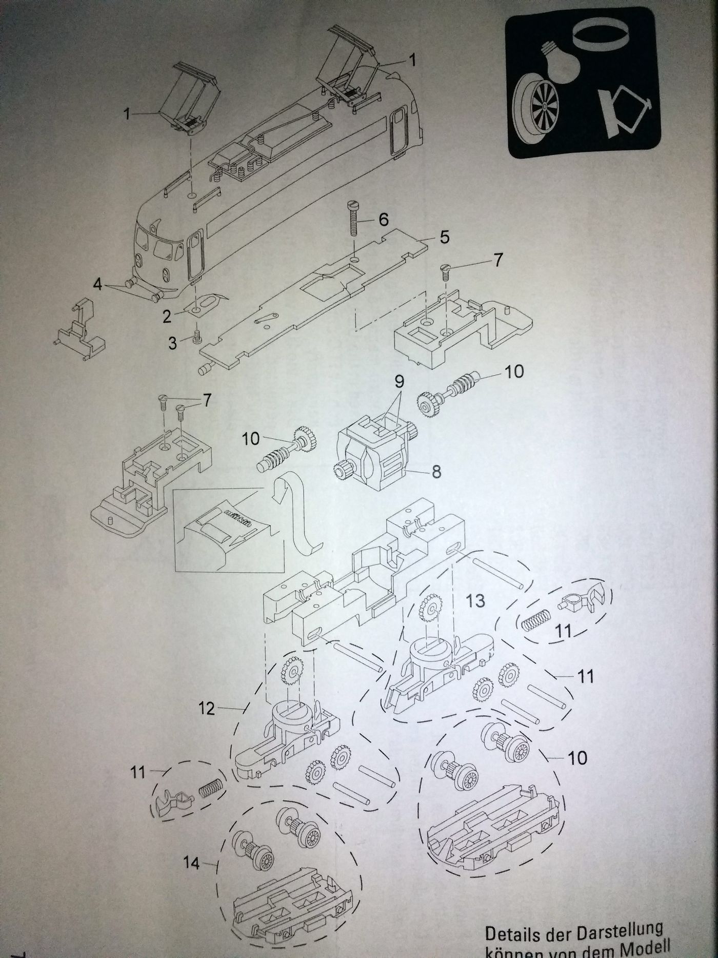

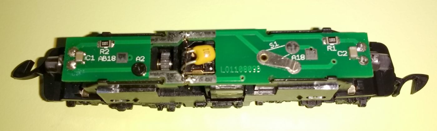

L'ho aperto e il selettore per il pantografo sta sul piccolo circuito stampato:
Per verificare le viti senza fine basta togliere solo la vite 6, oppure anche le tre 7 e i due pezzi che chiudono sopra gli ingranaggi, come da manuale qui sotto?
Re: Manuten"Z"ione delle loco in Z/1:220 !
#39 Messaggio da v200 »
La vite n° 6 fissa il PCB al telaio vite lunga, assieme a delle linguette metalliche posizionate ai lati , basta sollevare un lato per sfilarlo.
Le viti n° 7 corte fermano il telaio superiore dei carrelli, sotto trovi le viti senza fine.
Non invertire i componenti , apri i telaietti uno alla volta, controlla, ungi e richiudi.
Avendo ancora il selettore rimane un pochino più rumorosa dei nuovi modelli, guarda qui per farti una idea hanno i telai simili
viewtopic.php?f=146&t=14788

E' sufficiente la numero 6.
