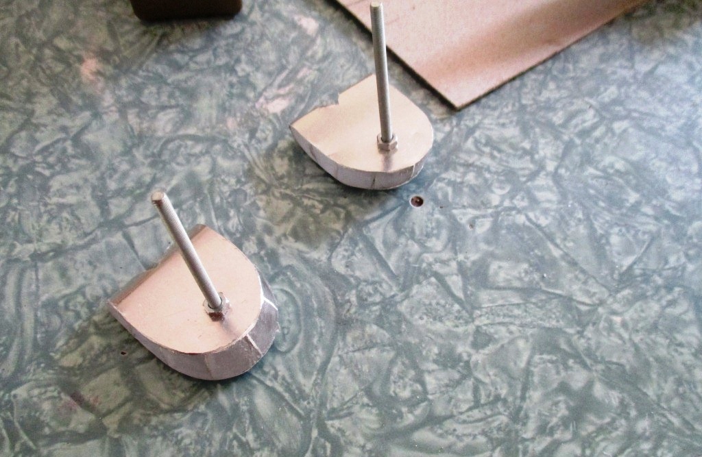

Pronta la struttura dei carrelli senza motore.
Io mi domando perché a realizzarli con un tornio a controllo numerico debba costare un occhio: sono un buco e sette colpi di fresa; non mi pare che sia un oggetto che richieda una sofisticata programmazione.
L'astronave di Criss Amon sta facendo rotta per Novegro, e forse è già lì!! :smile:
Ciao!!! :smile:

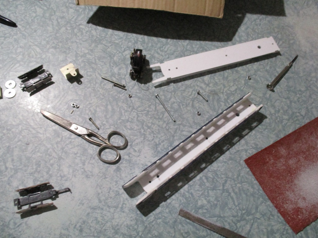

Va avanti l'Arlecchino!!! Posizionamento dei carrelli e dei carrelli motori!! (La squenza delle immagini è invertita)
Ciao!!

Adesso ci vuole tempo. Soprattutto per le regolazioni. E' venuto un po' alto sulle ruote!!
Ciao!!!
