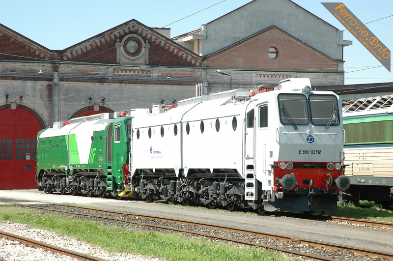

Da ferrovie.info, una immagine delle E 660 appena uscite dalla ristrutturazione
Foto: http://www.fotoferrovie.info/displayimage.php?pid=15786
http://www.fotoferrovie.info/displayimage.php?pid=15800
