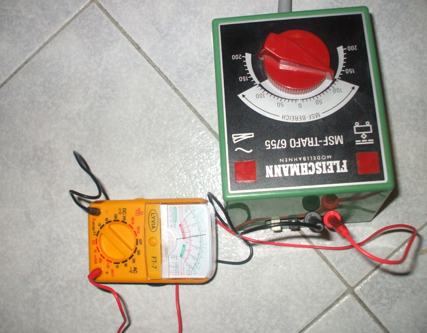

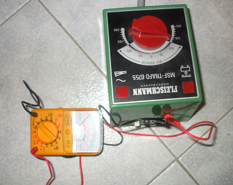

Ecco le foto dopo al prova del tester (trovato :cool: )!
Nota la manopola del trafo: nella prima foto è esattamente al limite di dove la corrente viene erogata e nella seconda 'puff': nessun segno di vita.
E lo strano (per me che sono alla prima armi con lui) è che anche i colori dello schema s'invertono. Perché?
431,75 KB
397,14 KB
Bye

Pecetta, le uscite in corrente continua sono i due morsetti gialli. Col tester settato a 50V fondo-scala e mettendo i puntali come dalla tua foto dovresti vedere la tensione che si incrementa con costanza da circa 0V a 13/15 V girando la manopola a fondo scala in un senso (se la lancetta del tester tende a muoversi in negativo prova a girare i puntali invertendo il rosso col nero oppure prova a ruotare la manopola in senso opposto). Se non hai un andamento lineare della tensione incrementando la manopola vuol dire che c'è qualche problema...
Sui connettori gialli li ho messi infatti ed il problema rimane sempre come ho descritto nel primo post.
Domanda:
Perché oltrepassato il punto in cui anche i colori dell'etichetta del trasfromatore s'invertono la corrente non viene più erogata ed il tester segna 0?
Bye

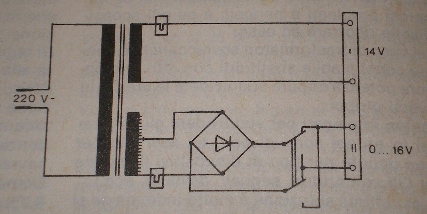

#20 Messaggio da carlo mercuri »
Sono uno di quelli che ha aperto il Fleischmann molti anno fa e da allora ho deciso che era meglio usare quell iin kit :grin: :grin: :grin: :grin: .
Quello di Pecetta ha sicuramente qualche problema visto che non ci deve essere nessuno sbalzo tra la zona a velocità lenta e il resto. Diciamo che nella zona si riesce a far viaggiare in maniera più lenta i rotabili ma nel passaggio tra la zona di manovra e il resto della regolazione non ci deve essere nessuno sbalzo. Nel trasformatore sono presenti solo un ponte a diodi per la parte in continua, i due disgiuntori termici (uno per la continua e uno per l'altrernata e il cursore a strusciamento sulle spirali interne.
Mi sembra che Mario abbia spiegato bene il funzionamento e il principio su cui è basato il Fleischmann MSF. Non è comunque PWM.
Ecco lo schema riconducibile ai Fleischmann, Roco o altro.
L'unica parte elettronica (se così si può dire) è il ponte a diodi.

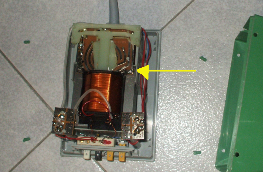

#24 Messaggio da Pecetta »
@ Tutti,
E alla fine l'ho sventrato... :twisted:
534,27 KB
Per farlo ho dovuto far saltare i quattro rivetti in plastica che nella foto si vedono di colore verde e presenti ai lati del trafo. Li ho trapanati con il mio trapano a mano (una punta di trapano inserita in un mandrino adattatore per cacciaviti a batteria) e così facendo ho recuperato sia i quattro rivetti (i quali, nel tentativo di apertura ho spinto dentro al trafo tramite un cacciavite), che le loro 'capocchie' e così facendo poi potrò incollarli e riutilizzarli come se niente fosse... :geek:
Bene, dopo averlo aperto ho notato un pezzo di plastica rotto che ballava all'interno del trafo e dopo alcuni ragionamenti ho capito da dove si era staccato. Non si vede in foto ma era quello che teneva ben fissata la parte marrone con le piste di stagno e da lì ho compreso che il trafo dev'essere caduto e che da qualche parte questa schedina doveva avere avuto una rottura e così alla fine ho beccato quella rotta e l'ho risaldata (è indicata dalla freccia ed è proprio quella mostruosa colata di stagno che sporge in altezza). :grin:
Anche la parte in plastica l'ho rincollata a dovere ed ora il trafo fa girare le loco che è una meraviglia :cool: :cool: :cool: :cool: :cool:
Però...
43,46 KB
<font color="red">Domande:</font id="red">
- Perché le due lucine che dovrebbero illuminare i due rettangoli rossi che si trovano ai lati della scritta Fleishmann non si accendono mai?
- Eventualmente qualche buonanima mi da una spiegazione anche su questo punto?
Bye
