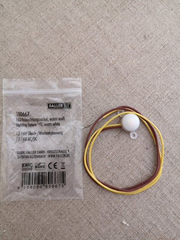

Egidio,
io uso questa soluzione della Faller che sono un insieme di tre micro led, il vantaggio è che sono già cablati e non c'è bisogno di resistenze, bisogna solo stare attenti alla polarità altrimenti non si accende.
Se la luminosità è troppo forte puoi sempre inserire una resistenza se necessario.
Non sono economici, su Amazon 1,53 euro l'uno, Lippe 1,59 euro l'uno entrambi più spedizione.

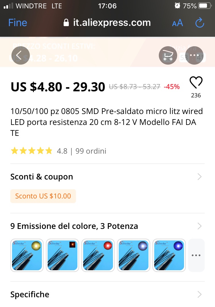

Su Aliexpress ho trovato 50 microled cablati con resistenza a 11€....
Messaggi: 3752
Re: Illuminazione edifici.
#13 Messaggio da lorelay49 »
MrPatato76 ha scritto: domenica 14 giugno 2020, 13:28 Su Aliexpress ho trovato 50 microled cablati con resistenza a 11€....
Roberto potresti mettere il link per cortesia?
Grazie mille
Messaggi: 5952
#14 Messaggio da MrPatato76 »
I led che ho preso sono questi.
Ho dato una info sbagliata: 50 microled li ho pagati quasi 16€, ma sono già cablati con resistenza dedicata.
Allego foto,
