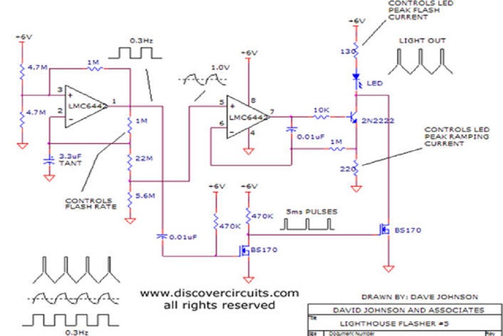

Pubblico quanto ricevuto da un appassionato a seguito della pubblicazione della fotostoria "Il faro" di Carlo Ferruggia.
http://www.scalatt.it/fotostoria_faro.htm
Salve,
vi seguo sempre con piacere, ho visto la fotostoria "il faro", molto bello.
Mi permetto di suggerire una miglioria di tipo elettronico per rendere la luce più realistica.
Allego due sketch che tengo nel cassetto da diverso tempo perchè anche io penso mai che costruirò un faro.
Sono circuiti elettronici (non progettati da me) che affrontano il problema in modo differente.
Non li ho ancora provati ma ritengo possano funzionare.
Sono in inglese, se aveste dubbi scrivete pure.
Ancora complimenti.
Alessandro
Model Lighthouse Project.pdf
(42.58 KiB) Scaricato 105 volte

salve, sono l'appassionato che ha inviato lo schema della simulazione luce faro.
si tratta di una luce prodotta da un led che varia la luminosità nel modo in cui un osservatore vede la luce di un faro.
suggerivo che potrebbe essere utilizzata nel diorama del faro (bellissimo) che ho visto recentemente su gasTT.
lo schema che Andrea ha postato e che avevo inviato, ho scoperto essere di difficile realizzazione.
ho provato a eseguire il circuito, e per ovviare agli errori lo ho modificato. i dettagli sono reperibili sul mio sito,
diversamente non saprei come "intasare" il forum con file pesanti.
http://www.frezzotti.eu/af_sec_3/lucefaro.pdf
www.frezzotti.eu
mi occupo, hobbysticamente parlando, di radio. anche il fermodellismo mi appassiona da quando ero piccolo, ma lo spazio mi limita. e poi non sono bravo come molti di Voi.
tornando all'oggetto della mia nota, e rivolgendomi a chi si occupa anche solo un poco di elettronica e simili quest'appunto è per chi ci volesse provare a costruirlo, sapendo che lo schema che funziona è quello visibile nel sito indicato.
lo schema originale usa componenti di difficile reperimento, ergo ho replicato con roba nostrana e ecco il risultato.
nella nota ci sono link a dei brevi video, spero che i video siano comprensibili. fatti col telefonino.
spero di aver fatto cosa gradita, anche se l'argomento non è certamente da hit parade.
Alessandro
