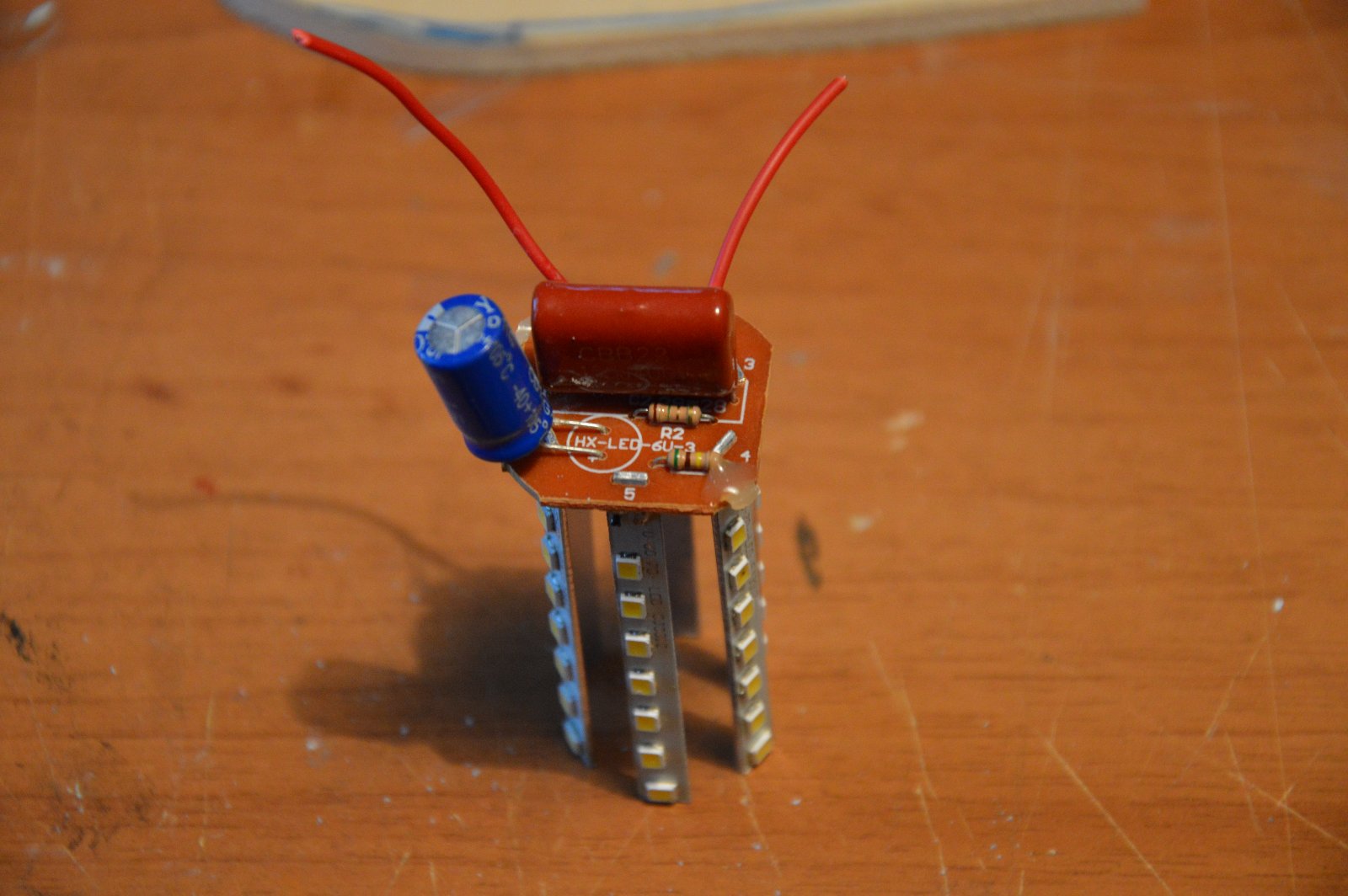

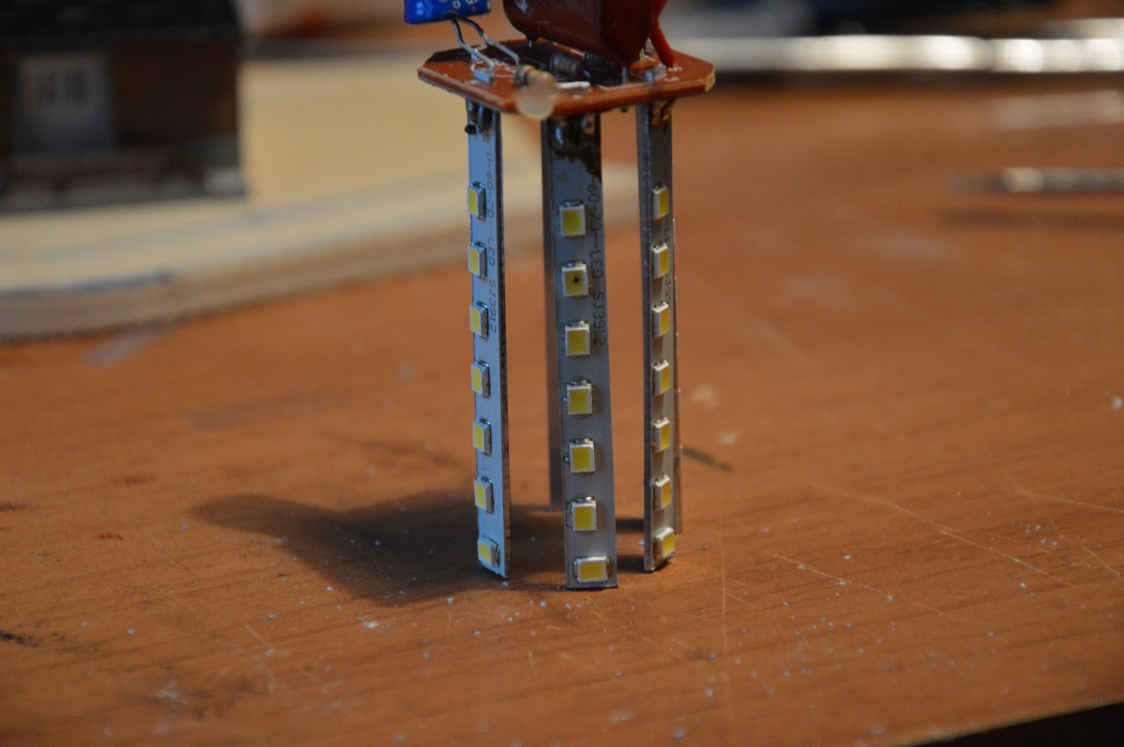

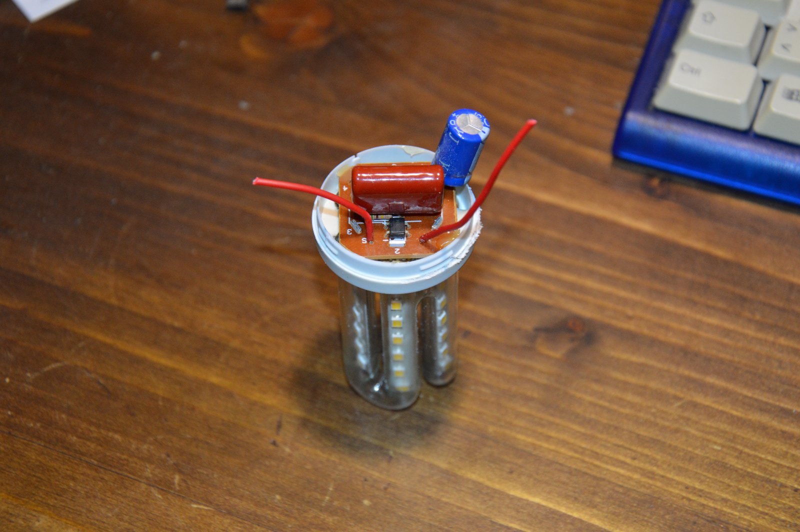

Mi si è bruciata una lampadina a led o meglio un led si è bruciato e non funziona più allora ho pensato di recuperare le altre barrette ma non riesco a capire a quale voltaggio vengano alimentate.
su questa il led bucato.
le barrette si potrebbero utilizzare dentro ai fabbricati del plastico, è anche possibile recuperarli singolarmente oppure no?.

sono in tutto 7 per file per 6 file quindi 42 in totale quindi se ognuno viene alimentato a 3 volt farebbe 126 volt e non 220, però ci sono 3 resistenze sul telaio poi un CBB22 155J400V un condensatore 15 microfarad 250 V ed un MB6M che penso sia un raddrizzato in quanti da un parte ha un + ed un - mentre sugli altri due zoccoli non ha niente, i led dei faretti li ho recuperati senza difficoltà staccandoli ed inserendo la solita resistenza.

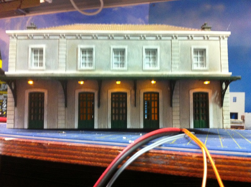

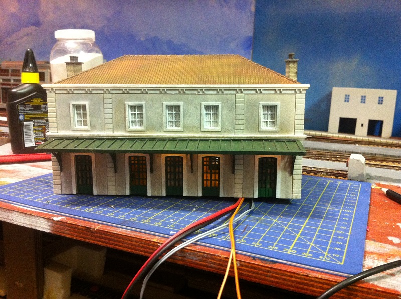

ne ho smontate una 50 ntina [99]
e utilizzati in serie e singolarmente basta perderci un pò di tempo,partendo dai consigli che ti ha dato Mario e misurando le Ma assorbite sino a trovare un compromesso di assorbimento e intensità :wink:
Messaggi: 1369
Re: Recupero led
#9 Messaggio da fabio »
esempio
