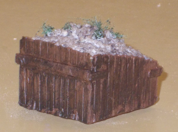

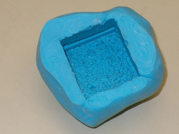

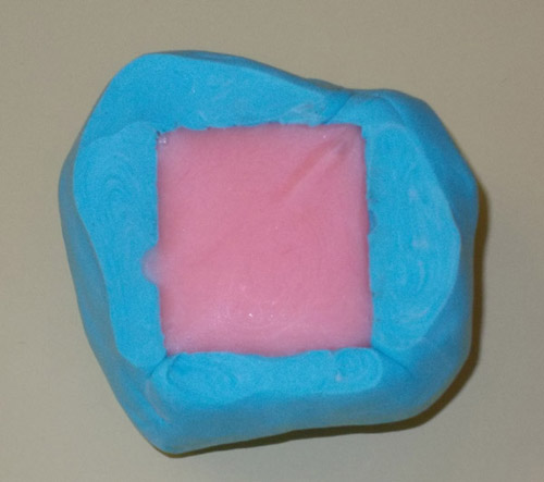

Vi ricordate i vecchi paraurti in legno ? Ecco un metodo semplice per realizzarli in serie. Ho costruito il prototipo con listelli di legno. Poi con il silicone ad uso odontoiatrico ho realizzato lo stampo. Dopo alcuni minuti ho estratto il prototipo dallo stampo. Si prepara la resina ,quella per le dentiere, e si versa nello stampo con una consistenza quasi liquida avendo l'accortezza di vibrare lo stampo per evitare bolle.

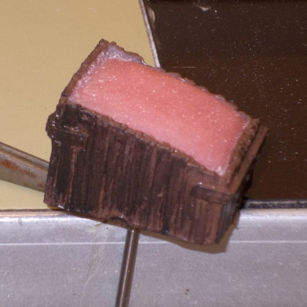

Dopo 15 minuti, resina indurita, si estrae il paraurti. Con una fresa montata su un trapanino si eliminano le sbavature. Poi con i colori acrilici si vernicia il tutto. Nella parte superiore si incollano le pietre,qualche ciuffetto d'erba ed è finito.
I materiali citati sopra sono reperibili nei depositi dentali (ci sono in tutte le città) fatevi consigliare dagli addetti per optare per materiali a basso costo in confezioni piccole.
Ovviamente con questi materiali si possono riprodurre tanti piccoli oggetti per il nostro hobby.
Chi ne vuole sapere di più sono a disposizione.

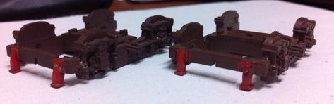

Parlamene un pò: sarebbe adatta per fare (ad esempio) dei carrelli come questi?
12,62 KB
Resitenza uguale o migliore intendo e fedeltà nella riproduzione dei particolari... dici che ce la si può fare?
Silicone per odontoiatri... e ri- :cool: :cool:
Se io metto un carrello (sempre come da foto per esempio) dentro al silicone per farne lo stampo, dopo che questo si asciuga si staccherà senza problemi o lascerà residui sull'originale che non vengono più via? :cool:
Infine e tornado alla resina: sopporterà i pigmenti?

Quasi tutto si può riprodurre TRANNE oggetti molto sottosquadrati altrimenti non si riesce ad estrarli dallo stampo.
la resina si può colorare con qualsiasi tipo di vernice e pigmenti.
In ultimo il silicone è molto preciso e rileva tutti i più piccoli particolari.
