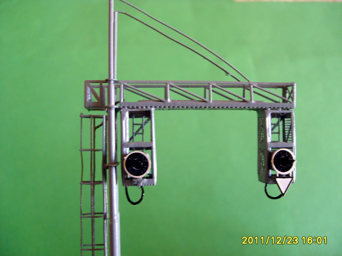

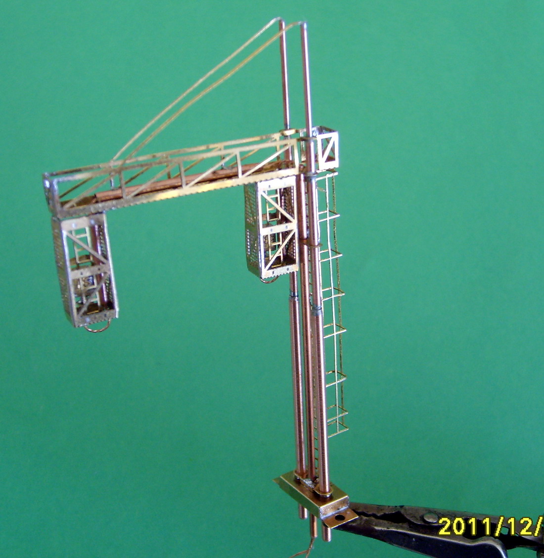

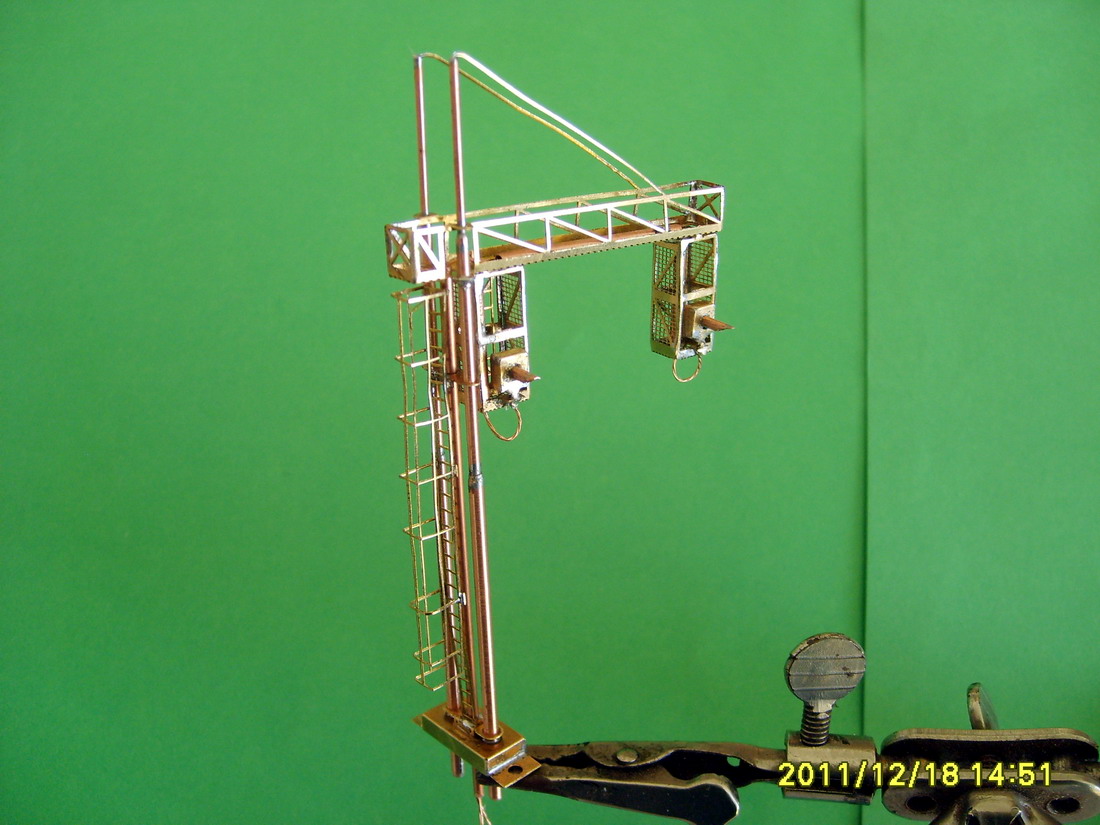

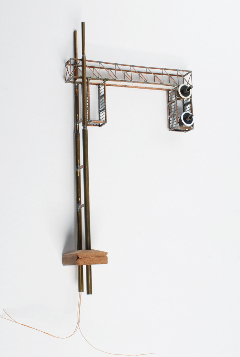

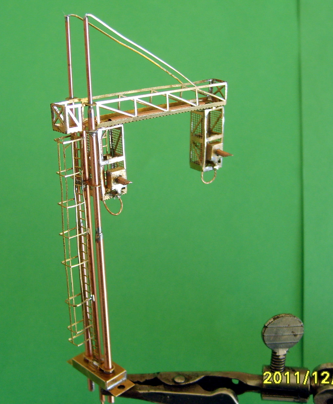

Ciao a tutti voglio inserire il mio primo semaforo a

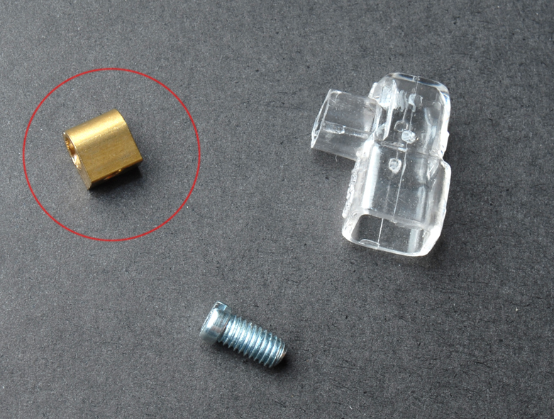

portale costruito due anni fa,non ha nulla che vedere con i mostri di questo forum,ma faccio del mio meglio,la scala è H0 il materiale è rame e ottone,l'unica cosa commerciale è la scaletta non mi sentivo di autocostruirla,per la cassa del semaforo ho optato per questa soluzione vedi foto,è un morsetto elettrico ci sono di diverse misure,con qualche limatura è praticamente fatto,se qualcuno ha qualcosa di meglio per la cassa ben venga.

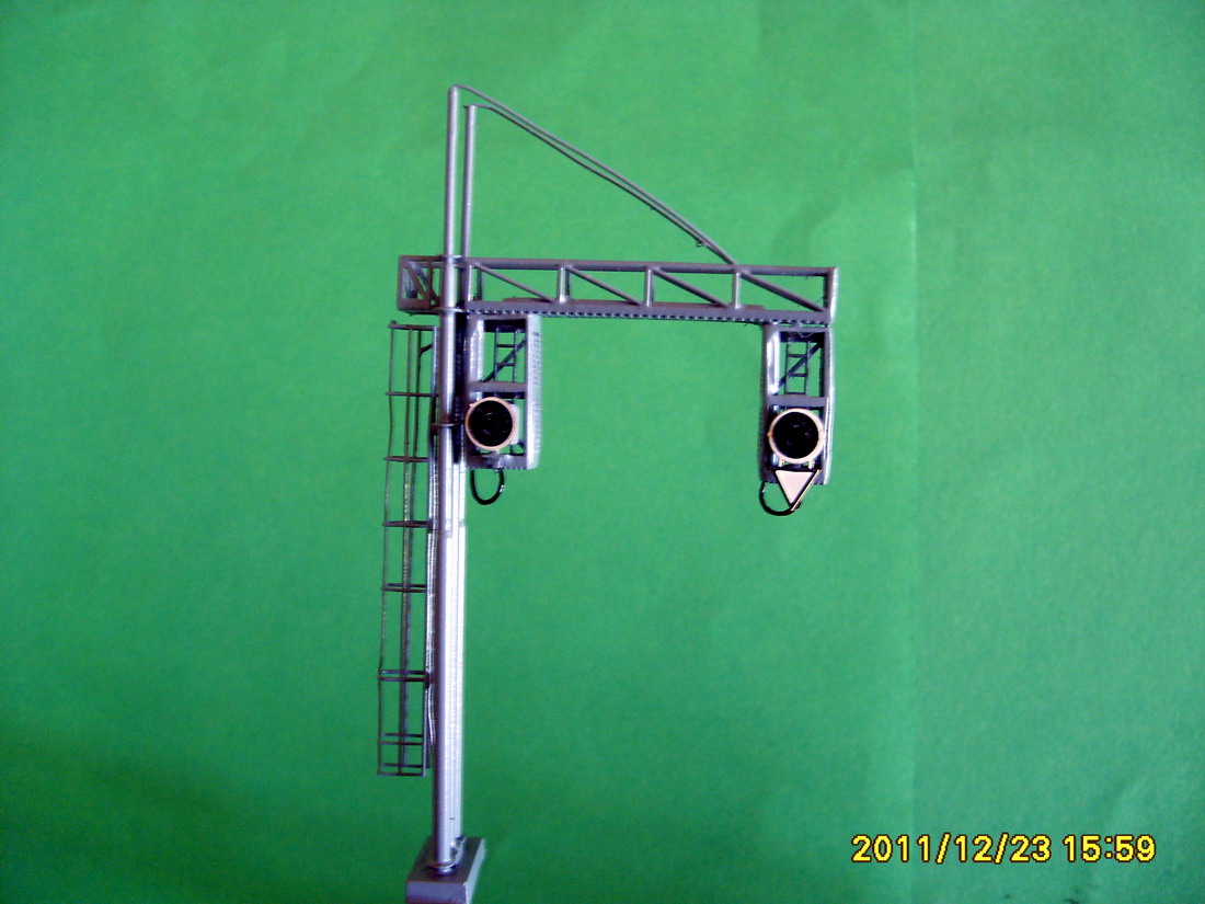

Ciao Claudio, prima di ogni cosa complimenti vivissimi per la tua realizzazione!! anch'io ,come forse saprai, realizzo segnali sia in HO che N in tutte le configurazioni, ma adotto la fotoincisione ( fatta da una Ditta ,quindi lavori a livello professionale) per cui resto stupito dalla pulizia del tuo lavoro e dalla perfezione delle saldature dei vari componenti, fatte FINALMENTE come Dio comanda e non raffazzonate alla meno peggio. Di nuovo complimenti e se hai realizzato altri modelli ,facceli vedere. Io,se la cosa può fare piacere ,posso postare la foto dello stesso segnale realizzato in fotoincisione,non certo per sminuire ma per esaltare ,nel confronto,la tua abilità Ciao Nino.

Caspita! e un così bel portale lo hai tenuto 2 anni nel cassetto? E' sicuramente un lavoro di alto livello!

Nino grazie metti pure una foto i confroti servono per cresere,
Rolando grazie anche a te,due portali sono già nel plastico.

Mai visto niente di più bello..... funziona anche !!!
Complimenti, niente a che vedere con quelli di serie.

E' un lavoro pulito e ben fatto. Complimenti Claudio ! Egidio :wink:

Giuseppe per le saldature ho sempre usato il saldatore a stagno per altri circuiti costruiti in passato,
Per Carnate la scala e più piccola se non sbaglio non so se posso essere all'altezza, comunque grazie.

bel lavoro, hai qualche foto di dettaglio sulla costruzione della cassa ?.

Che diametro hanno i vari tubi?

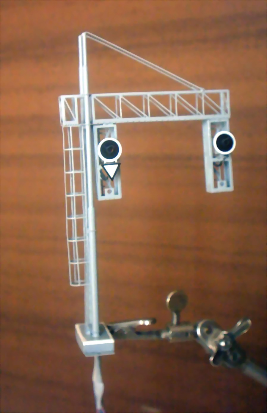

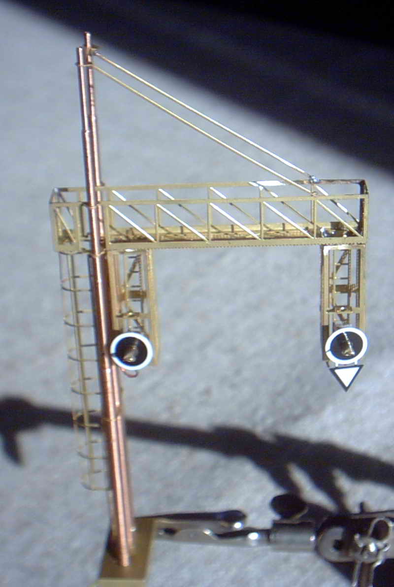

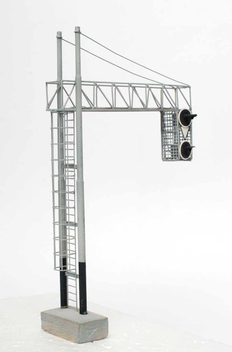

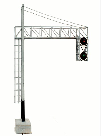

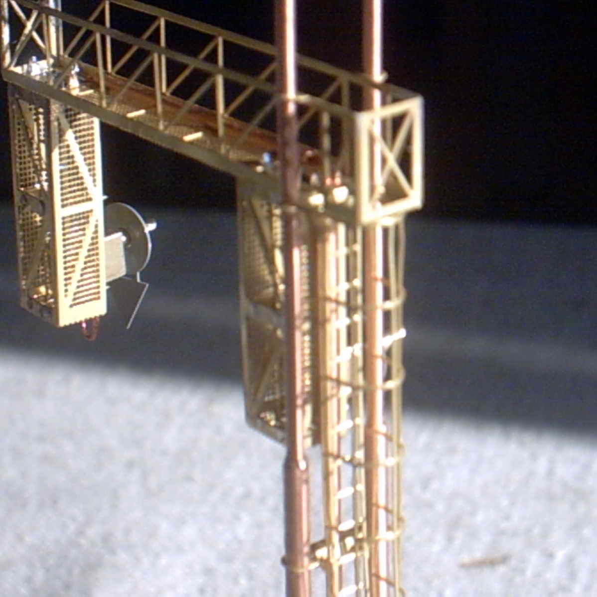

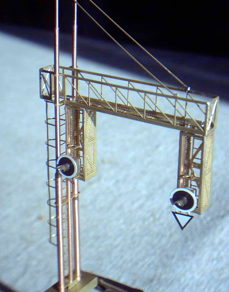

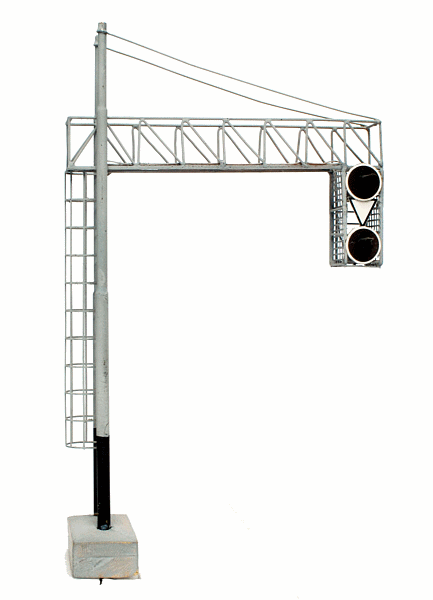

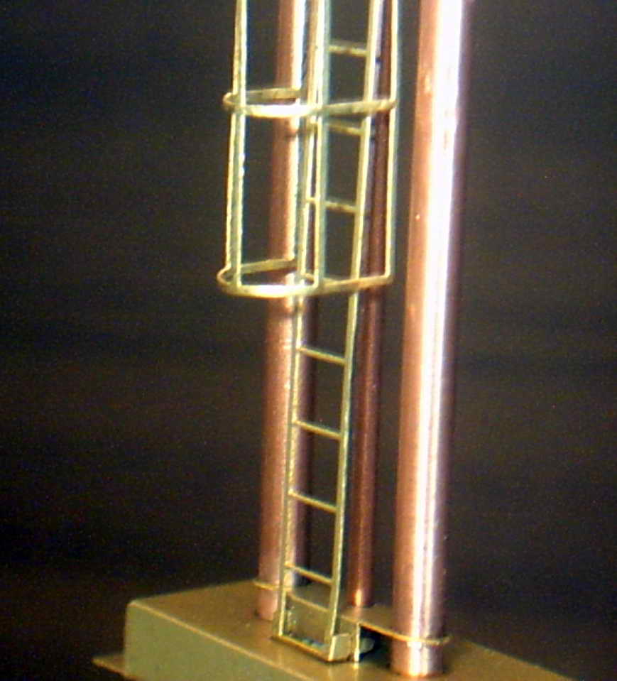

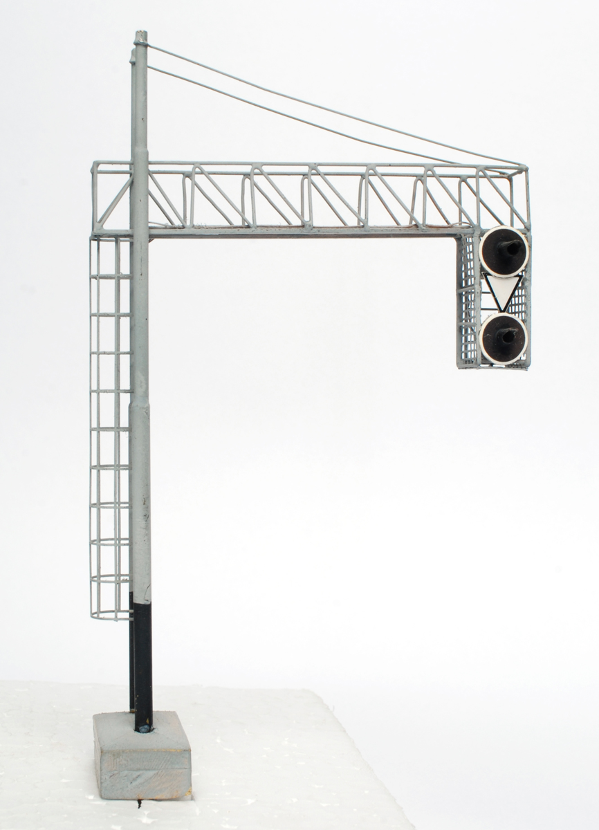

Ciao a tutti, come promesso e con il permesso di Claudio,mi permetto di postare le foto dello stesso tipo di segnale realizzato da Claudio ma con pezzi realizzati in fotoincisione passante. Ripeto ,metto le foto perchè solo così si può capire quale precisione e pulizia risiedono nel lavoro di Claudio. Ho aggiunto ,sperando di fare cosa gradita, anche le foto dello stesso segnale ma in scala N. Nino

Mi ero dimenticato una cosa: da buon Capo Stazione mi permetto di muovere un appunto sulla configurazione del segnale in foto . Non esiste nel Regolamento Segnali FS una configurazione come quella in figura ; il triangolo o tabella limitatrice di velocità va sempre montata sulla luce inferiore perchè è quella inferiore che dice al macchinista che transiterà su un ramo deviato e gli fornisce l'ulteriore informazione dei 30 o 60 Km/h. Nino

Nino giusta osservazione, ma io di regole sono a zero,ne terro conto
il tuo lavoro è eccellente, mi piacerebbe imparare la tecnica, di fofoto incisione

Fabrizio se posso darti un piccolo consiglio, dovresti trovare della pasta liquida lo stagno scorre molto meglio,si trova brico o ferramenta ciao.

Adofo appena posso ti mando le foto per la cassa, è semplice ne frattempo smonta un morsetto da eletricista come nella foto di 2,5
vedrai che è quasi fatto.

Federico il diametro dei tubi sono mm 3 mm 2,5 mm 2 ciao.
