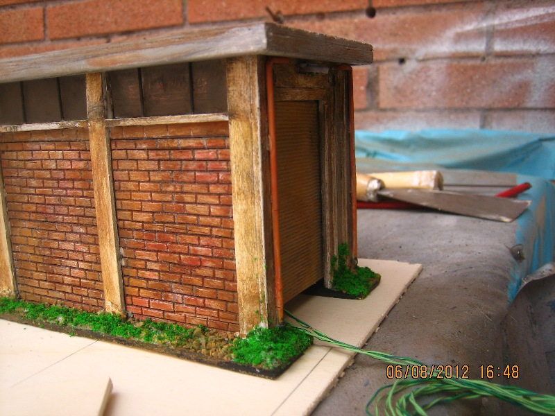

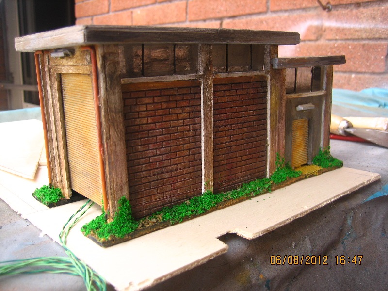

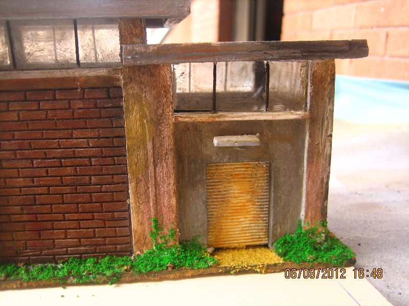

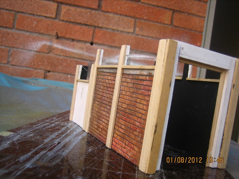

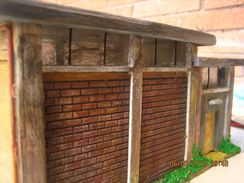

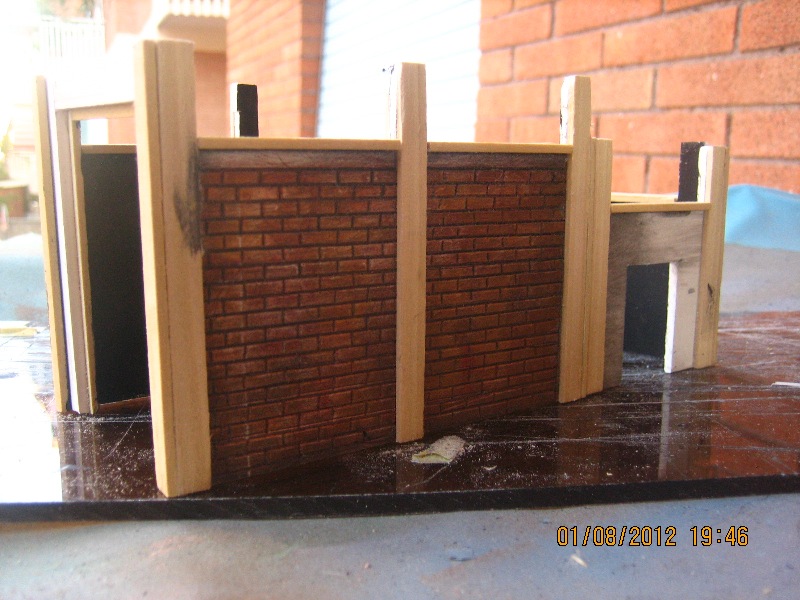

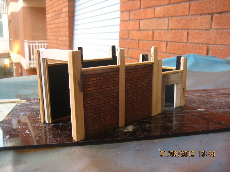

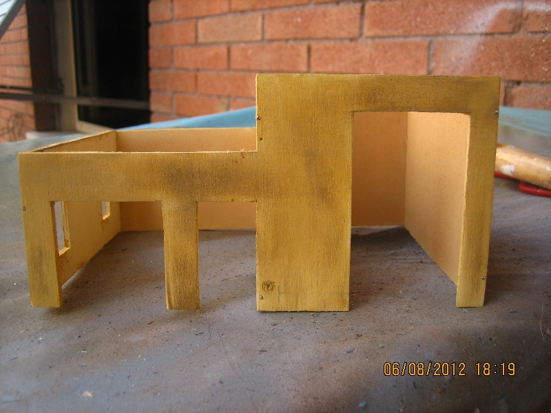

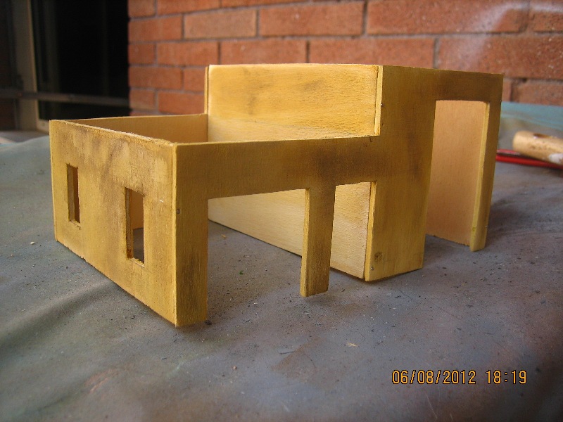

In attesa che mi arrivi il materiale per continuare i lavori su i miei moduli ,mi sto divertendo ha realizzare edifici e fabbricati.Realizzazione di un fabbricato di servizio per la squadra TE......Ecco le immagini...

...mi sembra proprio ben fatto Gianfranco, belli i mattoni con colori sfumati.....il tutto sembra molto realistico! Complimenti..... :cool: :cool:

Molto, molto bello, bravo.
Condivido il pensiero di Carlo, anzi, mi piacerebbe sapere come hai ottenuto un effetto così bello. :smile:
Re: Nuovo fabbricato di servizio
#6 Messaggio da liftman »
A prima vista sembrava un vero cantiere.... il muro in mattoni è veramente spettacolare! :geek:

Ottimo lavoro Gianfranco,
i mattoni sembrano veri!
Messaggi: 23546
#8 Messaggio da Andrea »
Bravo Gianfranco, concordo con chi mi ha preceduto.
Molto realistico. :cool:

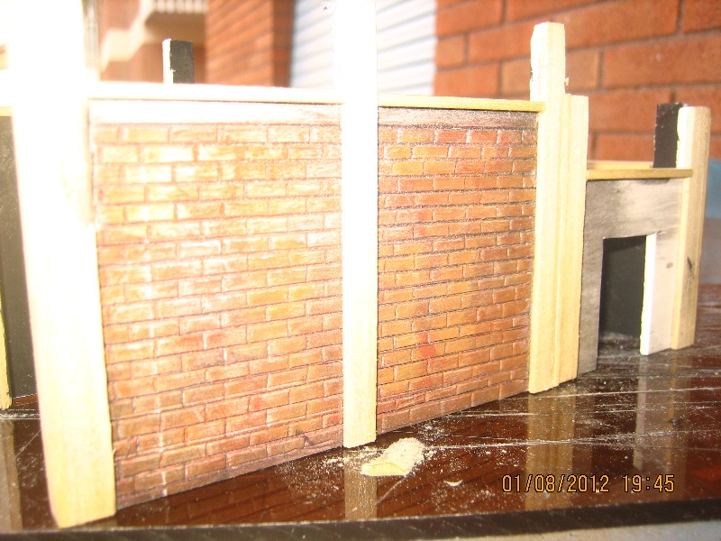

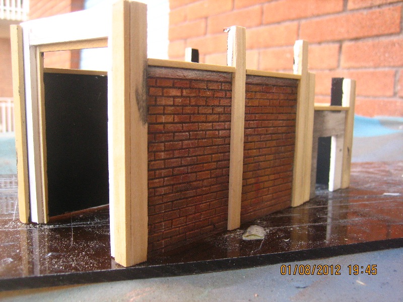

Ciao Giuseppe il lavoro dei mattoni ,forse è quello piu lungo,ogni spazio è di circa 3mm.Ho eseguito la lavorazione in questo modo:
prima con riga e matita ho eseguito le righe,poi con la lama del cutter ho fatto il primo solco,subito dopo sempre con l'aiuto della riga ho eseguito una passata doppia con la punta di un cacciavite piccolo a stella,in questo modo ho :
1 ottenuto una buona profondità della linea
2 avendo la profondità giusta ,con la punta di un cacciavite leggermente grande ho eseguito i solchi verticali,ottenendo in questo modo il classico mattone in evidenza.
Seconda lavorazione ho diluito con acqua una punta di china color nero,in modo tale di dare una certa uniformità alla parete e di mettere i mattoniin risalto,subito dopo ho passato un po di carta dei tovaglioli,togliendo il piu possibile il colore nero,una passata leggera di carta vetrata a grana fina,per poi passare alla colorazione.
La colorazione
sono partito con una leggera passata di marrone schiarendola con del giallo siena,e bianco,per poi ripassare il tutto con un rossoarancione.Questo che vedete è stato il risultato,naturalmente su ogni passata di colore ho tamponato sempre con tovagliolo di carta,un mio amico che fa le belle arti mi ha detto che il trucco sta,su ogni passata di colore e poi eseguendo la tamponatura si passa una leggera scartavetrata in modo tale che il colore si impasta con il materiale in cui stiamo lavorando..Naturalmente i colori sono acquarelli,si prestano bene per questo tipo di lavoro e si asciugano quasi suubito...Spero di essere stato chiaro nella spiegazione........Vorrei eseguire piu in la un video dimostrativo di questa tecnica........ciaooooooooooo

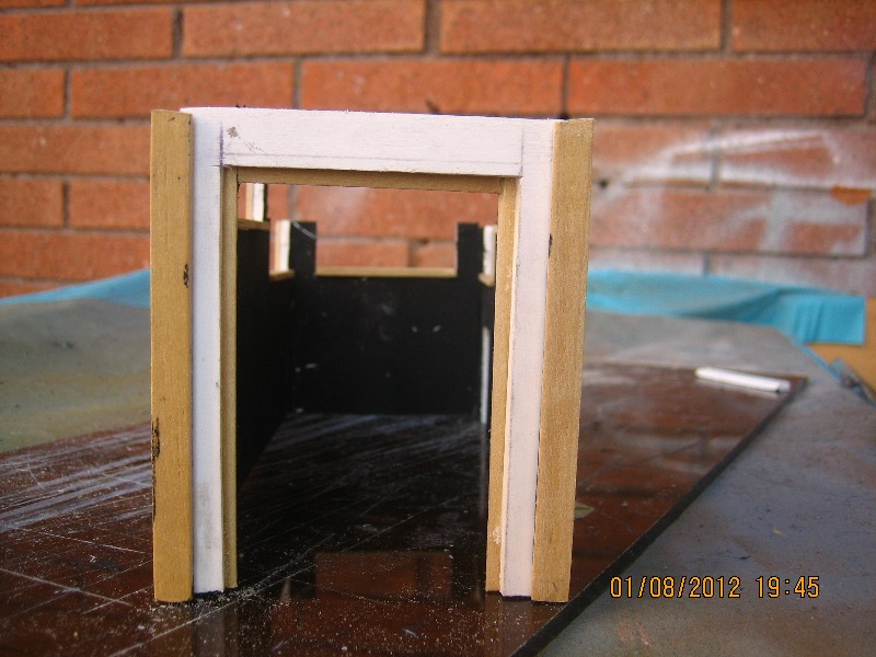

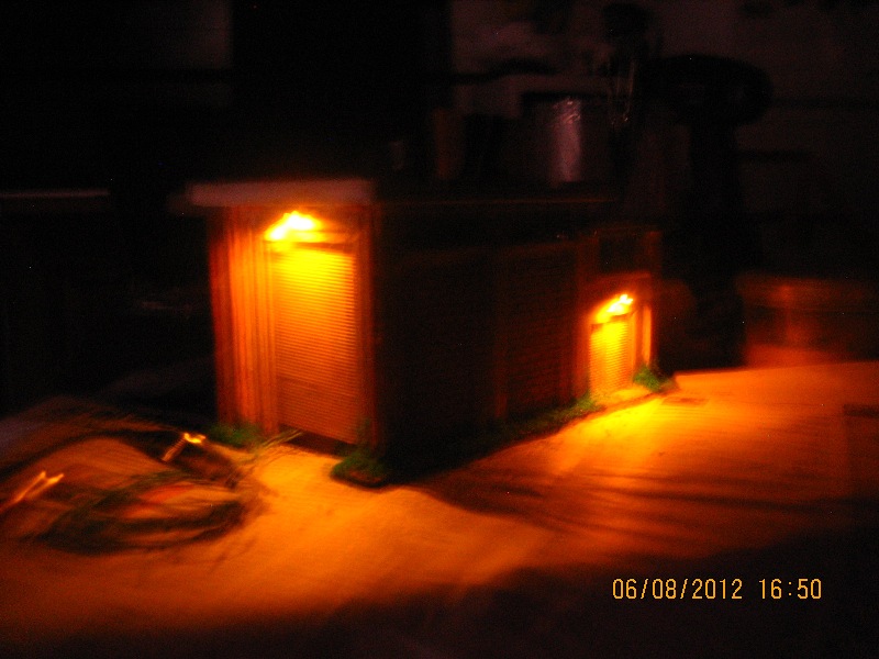

Ciao raga ecco novi aggiornamenti sul fabbricato......A seguito sto realizzando
una rimessa con magazzino .
Spero di non deludere comunque sono ben accettati i vostri preziosi consigli......
Ciaoooooooooo

Bravo Gianfranco, tecnicamente a me pare impeccabile.
Mi sembra realistica anche l'illuminazione.
Se dovessi cercare il pelo nell'uovo, direi che l'erba è troppo verde, forse un colore troppo "artificiale".
Però, ripeto, nel suo insieme mi pare un'ottima realizzazione.
