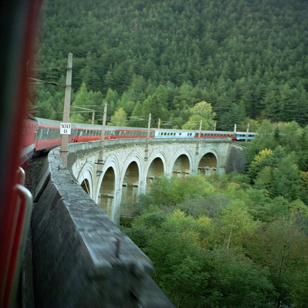

Ciao Libero, l'unica foto di un viadotto in curva che ho trovato è in Croazia, ma credo cheti possa essere utile ugualmente:
142,22 KB
Messaggi: 23698
Re: viadotto in curva cercasi
#14 Messaggio da Andrea »
Molto bello il viadotto Carlo.
Impressionante la quantità di alberi che fanno da contorno!
#15 Messaggio da Marshall61 »
Si Andrea è molto suggestiva, per gli alberi, è una vera foresta!!!....riprodurre l'intera scena sarebbe parecchio impegnativo sotto ogni punto di vista, fermo restando l'opera muraria di sicuro effetto!!!!
