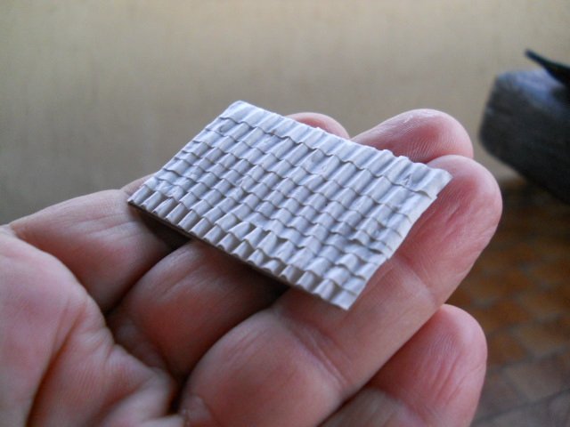

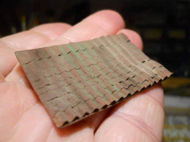

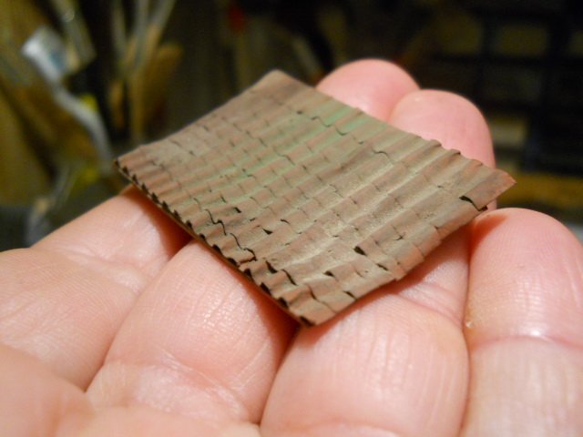

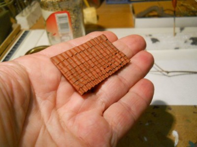

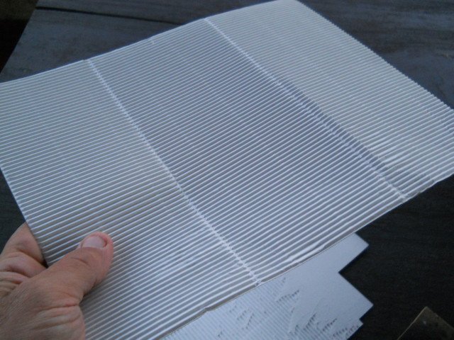

Ciao ragazzi e amici modellisti, sicuramente tanti di voi avranno già utilizzato per fare tetti in coppi o tegole l'ondulato che si trova nei pacchi di biscotti, lo si trova in varie misure, questo è il più piccolo adatto alla scala h0 o 1:87, l'idea mi è venuta visto il numero di tetti che dovrò fare per il mio diorama del Leopold, questa è solo una prova fatta al volo e invecchiata però secondo me và anche bene 🤗😊👍

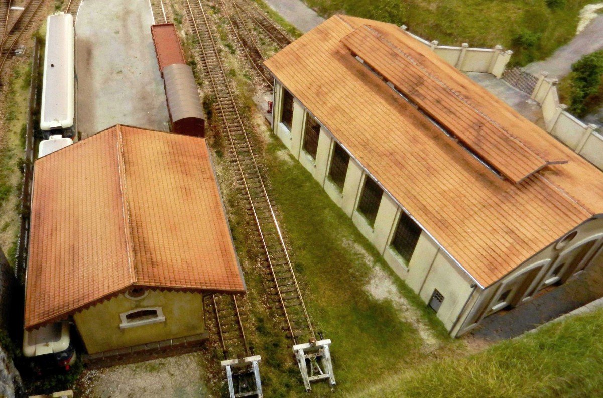

Mi sembra che come proporzioni è ok, è una tecnica valida provata anche dal sottoscritto però sui tetti devo dire che le lastrine che si trovano in commercio sono meglio come resa, alla fine si trovano lastrine veramente economiche che ti permettono di fare davvero tanti tetti, alla fine io ho optato per quella soluzione comunque il tuo è un bel risultato!

ciao massy e grazie, conosco le lastre tra l'altro fatte anche bene come quelle dell'amico Abbiati in resina il problema che ho un sacco di scarto per le misure che devo fare io è per questo che alla fine userò questo sistema

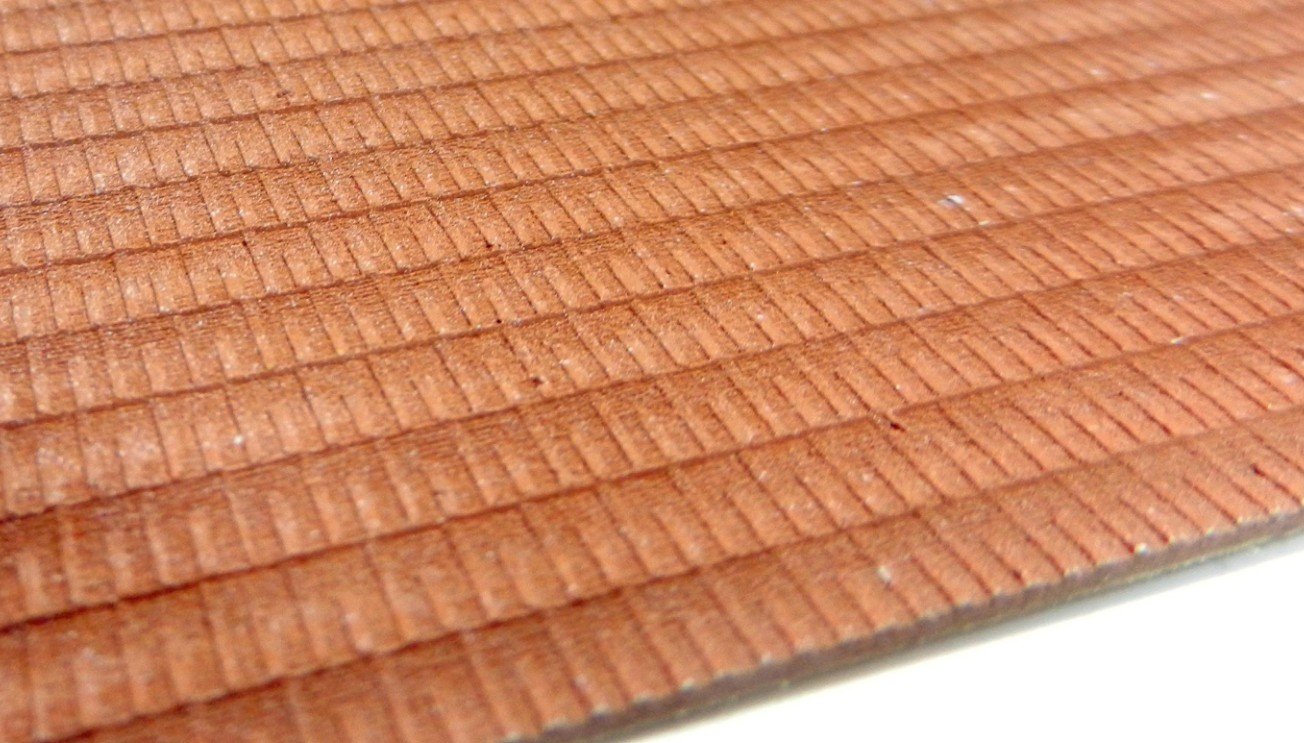

Sono d'accordo con Massimiliano. Meglio le lastrine commerciali o quelle fatte appositamente, che, in caso di tetti di dimensioni ragguardevoli, non mostrano giunte.
Le tegole sono posate uniformemente. Questo è cartoncino da 1mm rasterizzato con il laser.

Marco... 4 listelli sotto, a simulare la carpenteria in legno e via andare con il tuo cartoncino... molto più ruspante e irregolare come si addice all'epoca, magari con un accenno di muschi se non di ciuffi d'erba, se il tetto non e molto curato.
Al netto che alcuni tetti molto vecchi, presentano al vero, paurosi avvallamenti dovuti ad assestamenti o pre-crollo.
