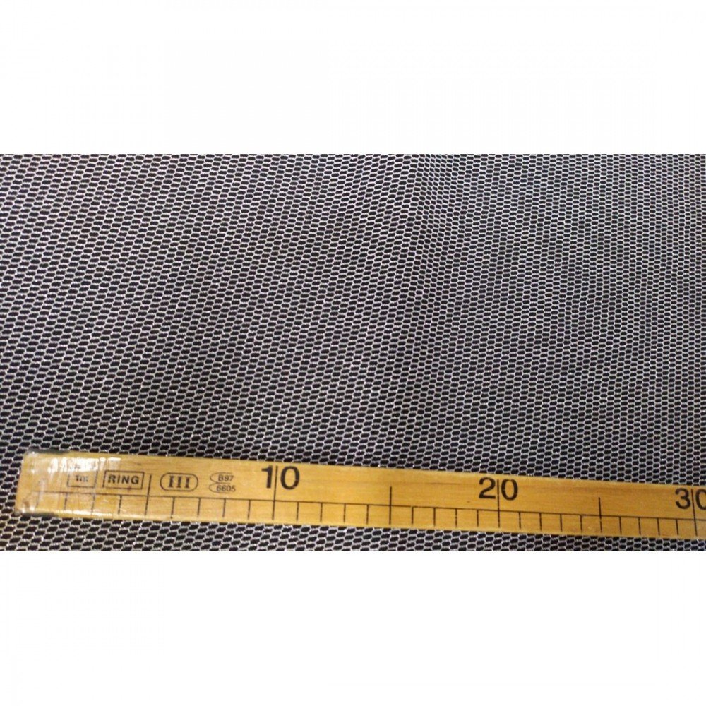

Criss Amon ha scritto: giovedì 1 luglio 2021, 18:59 Il tulle!!!
https://www.tomasellimerceria.com/it/te ... 50-cm.html
Anche io avevo pensato al tulle da bomboniere, in casa ne ho qualche pezzo di vario colore. Non so come venga una volta colorato però è flessibile e le trame possono essere "tirate" un pochino per aumentare la larghezza dei fori.

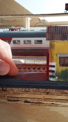

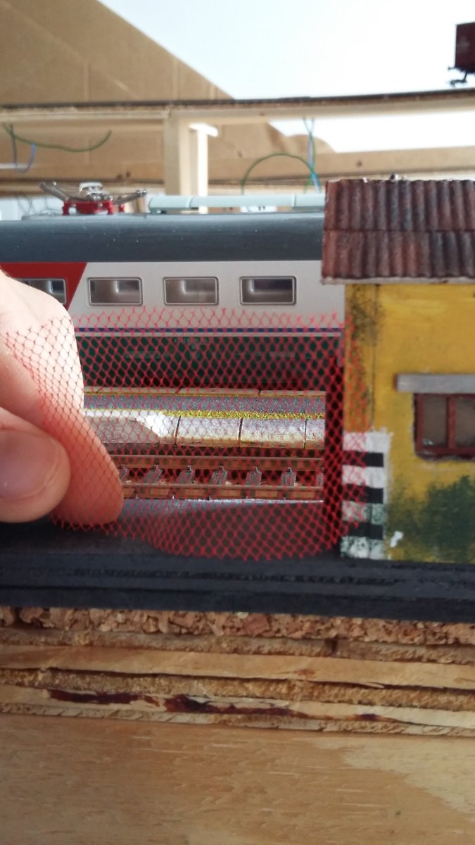

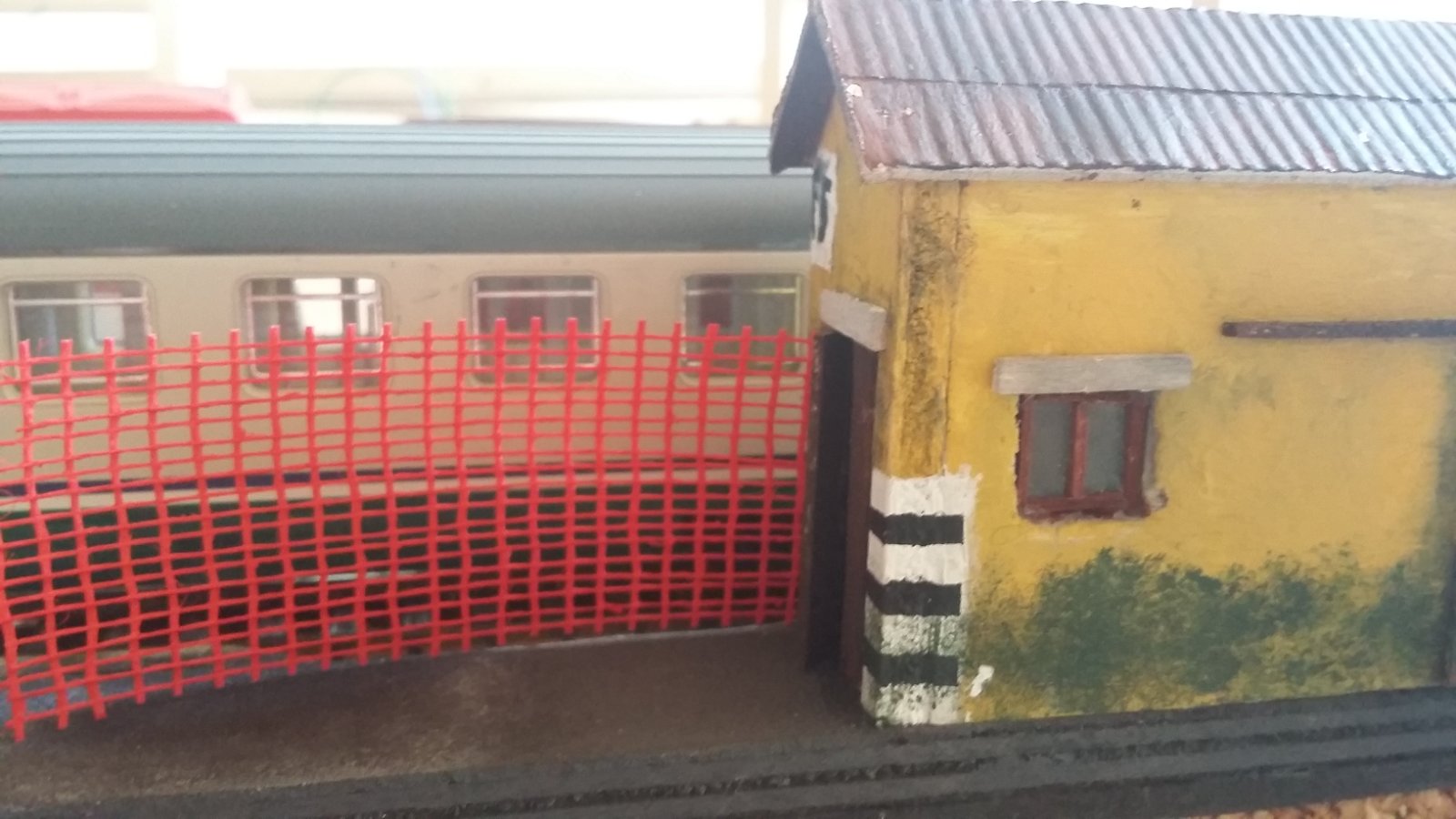

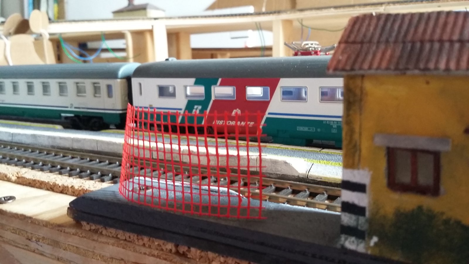

ho fatto qualche prova per simulare la rete di cantiere. Parto con la soluzione più immediata, quella del tulle da bomboniere.
Nonostante sia stato semplice reperirla in casa, una volta ben osservata era chiaro che il risultato non sarebbe stato un granché.
Il tulle ha una trama molto sottile, il pattern è a forma di rombo e non rettangolare. Una volta colorata e posizionata sulla banchina diventa quasi invisibile.
La resa non è proprio bella, direi che è una soluzione da scartare.

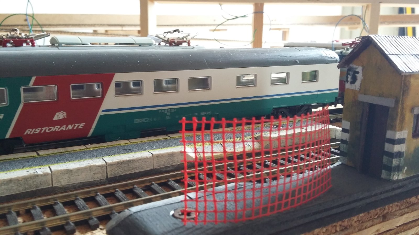

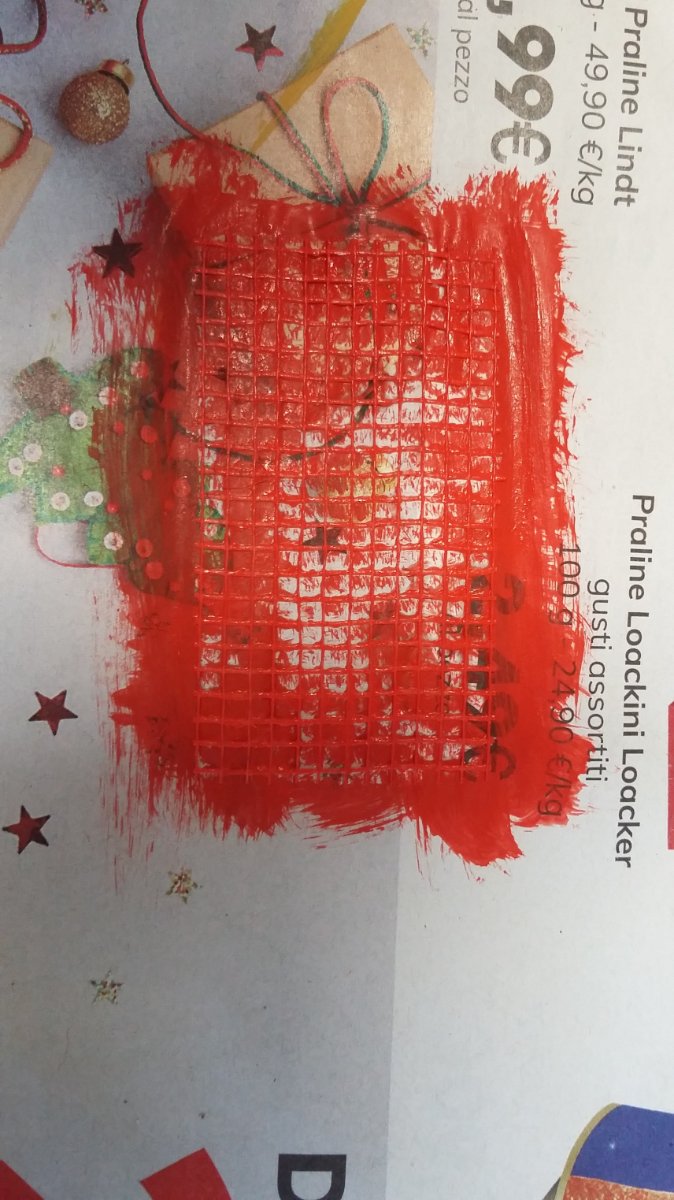

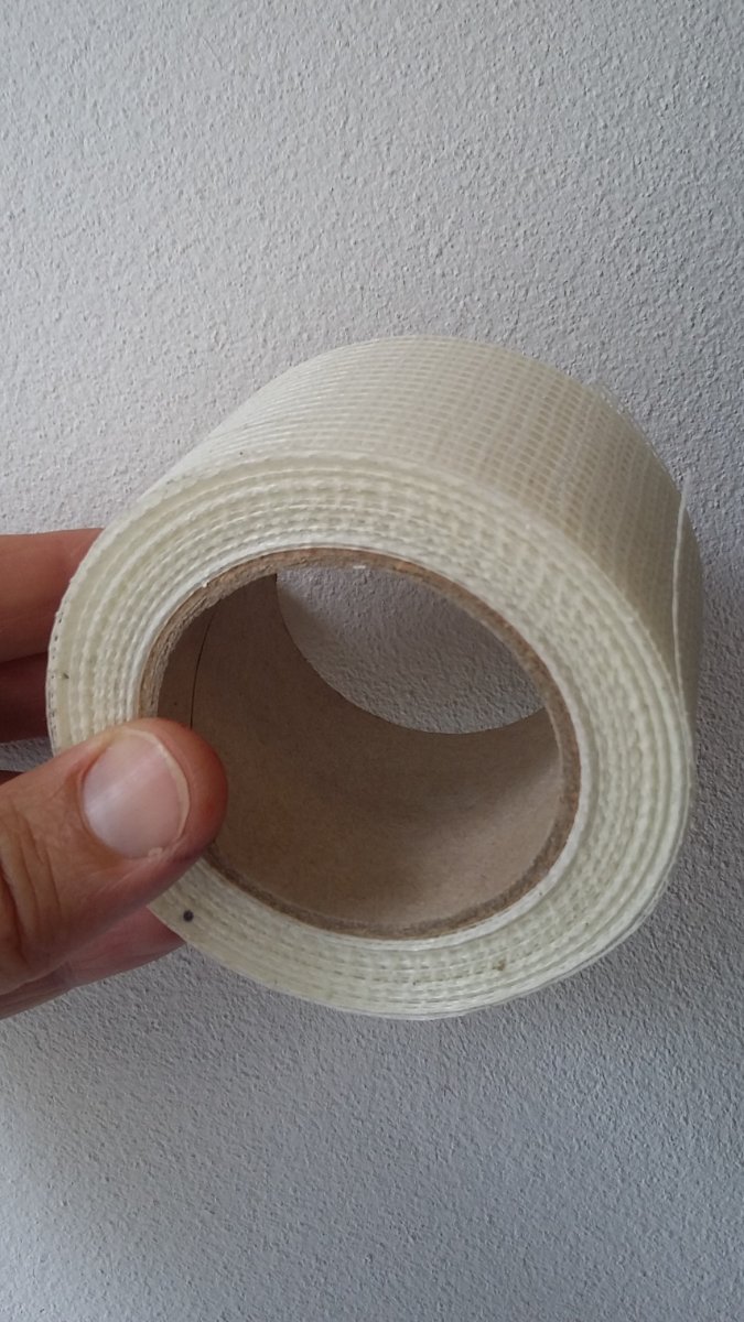

Poi per caso ho ritrovato un rotolo avanzato di rete per stuccare cartongesso. Si tratta di una rete bianca in nylon, con fori da circa 2mm, abbastanza rigida da restare da sola in piedi.
Ho provato quindi a colorarla e a posizionarla. Già sulla carta le maglie in proporzione H0 sono troppo grandi. In effetti anche se l'impatto visivo non è male, si nota che i fori quadrati sono un pò troppo ampi.

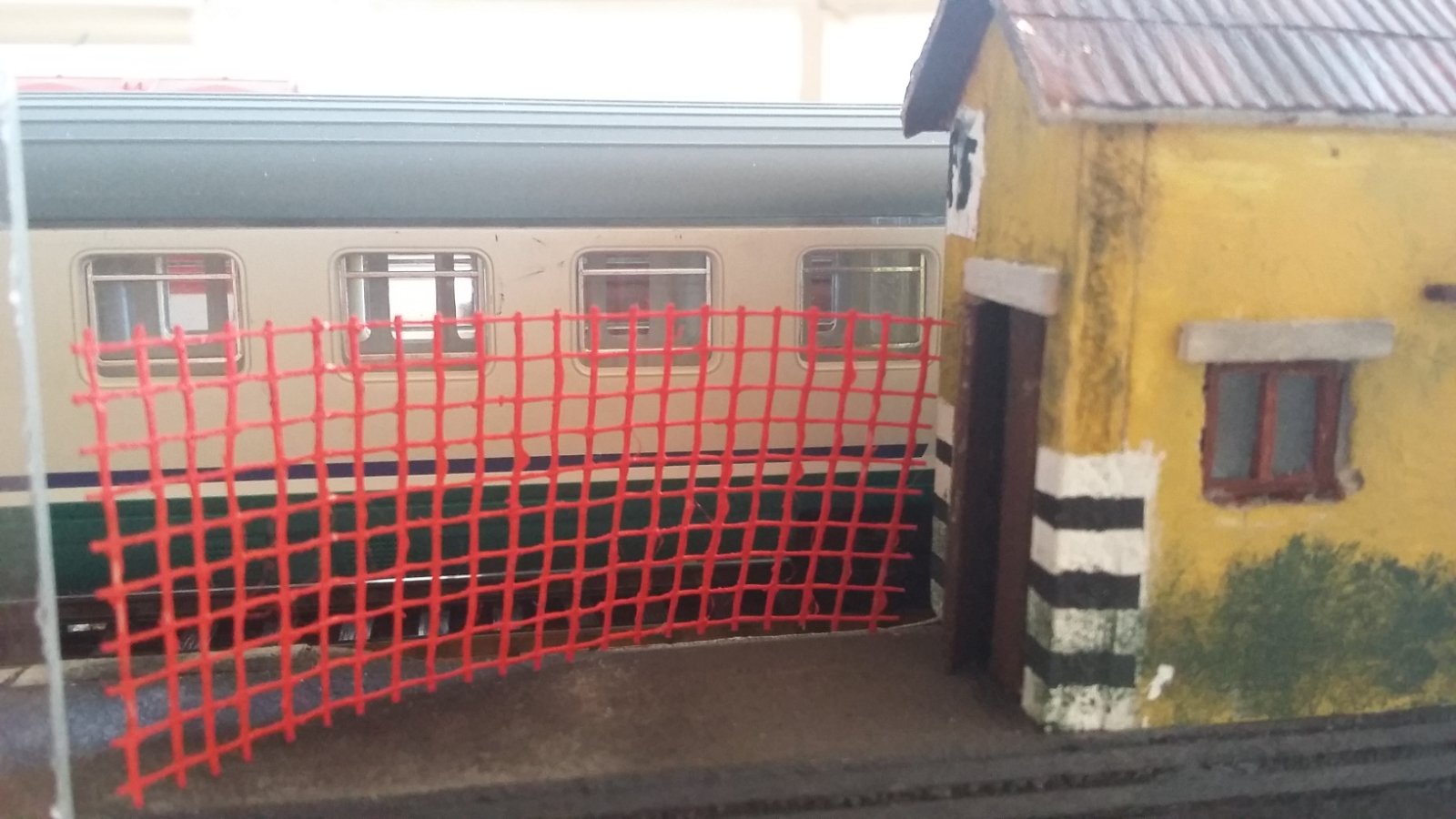

Allora, ho provato a ridurli: ho sfilato i fili da un altro ritaglio e li ho posizionati tra le maglie esistenti, solo in un verso, rendendo le aperture non più quadrate ma rettangolari.
Il fissaggio è facilitato dal fatto che la rete da un lato ha un collante per applicarla alle lastre di cartongesso.
La resa è un decisamente migliore, anche se non ottimale.
Credo che trovare una soluzione simile ma a maglie un pò più strette sarebbe l'ottimo. Per ora non ho provato la zanzariere, se riesco a procurarmente un pezzo faccio una prova.
