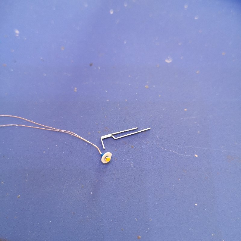

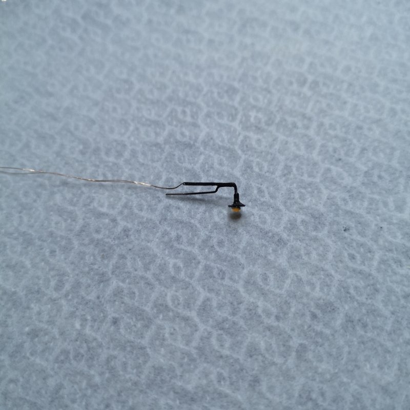

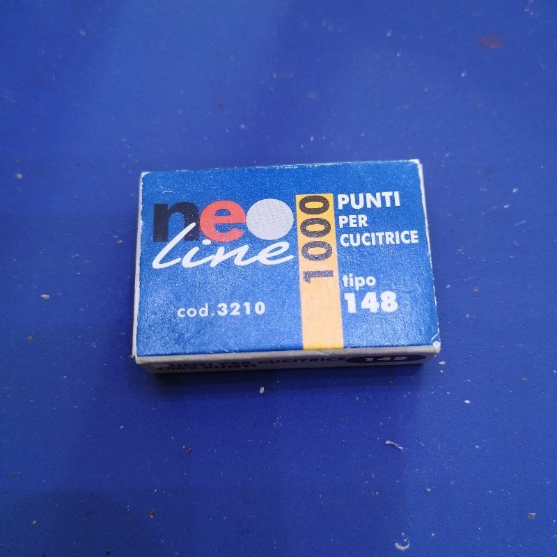

Ciao a tuTTi, mi sono impegnato a fare dei lampioni stradali a muro con piatto in scala TT, ma posssono essere realizzati anche in scala H0 variando alcune piccole cose.

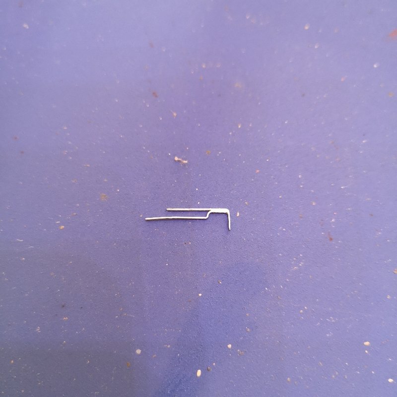

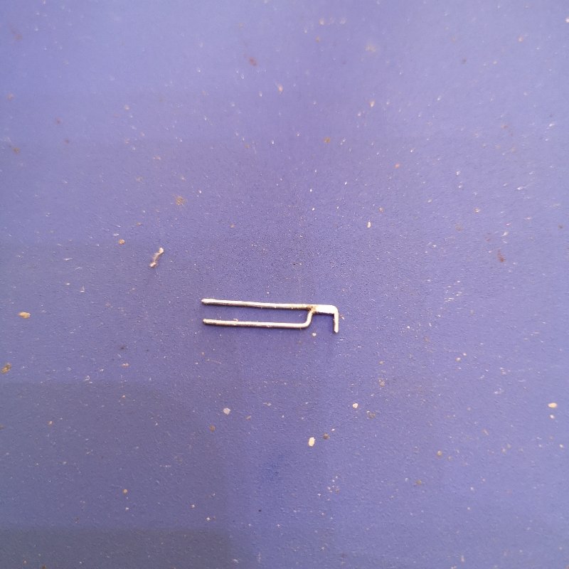

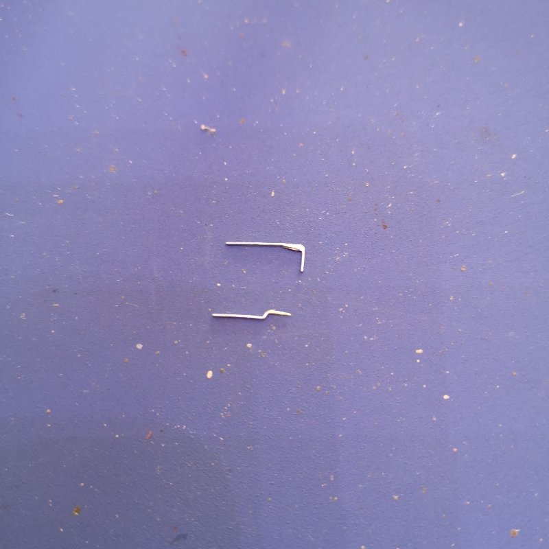

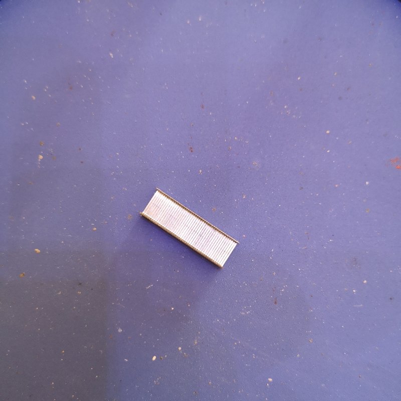

I materiali che ho utilizzato sono dei comuni punti di spillatrice per fare il braccio portante
Opportunamente sagomati

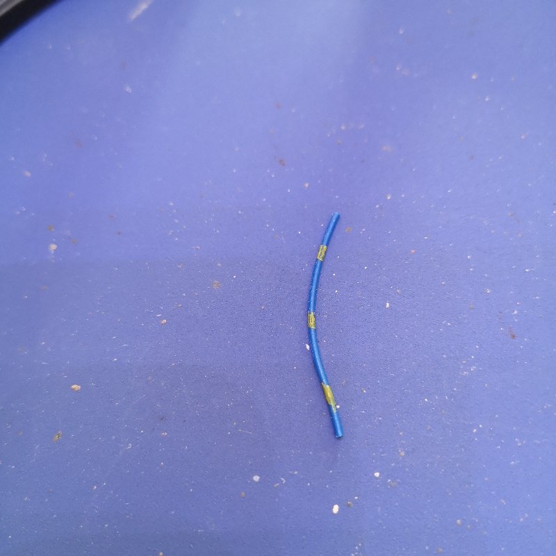

e poi saldati tra loro

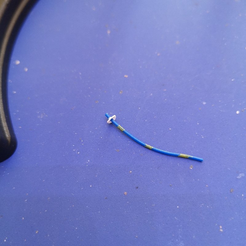

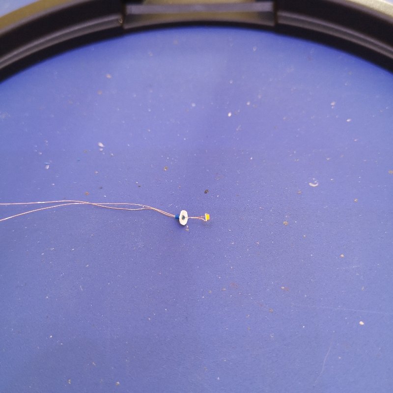

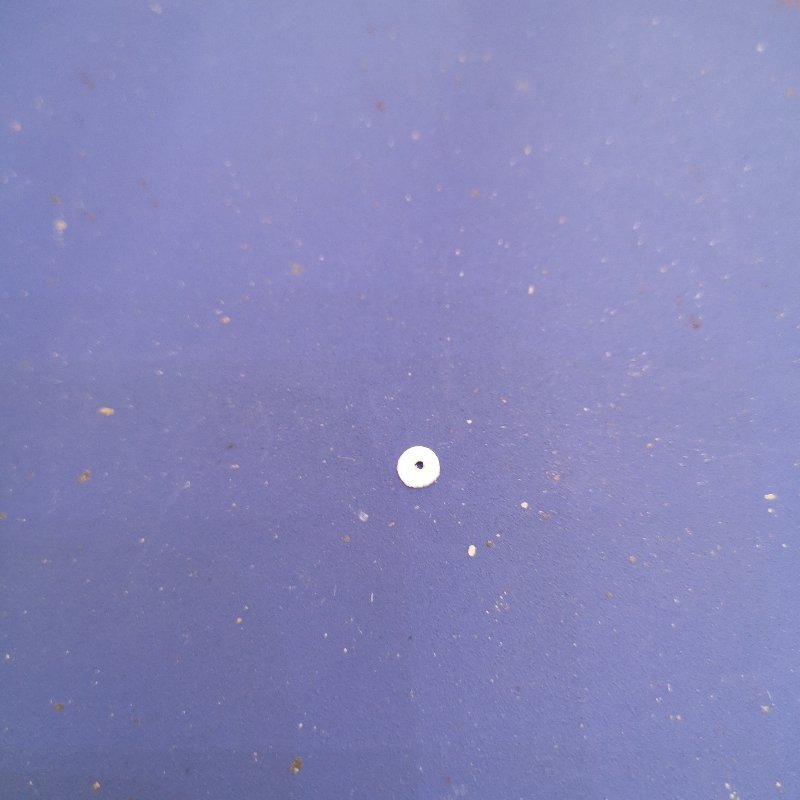

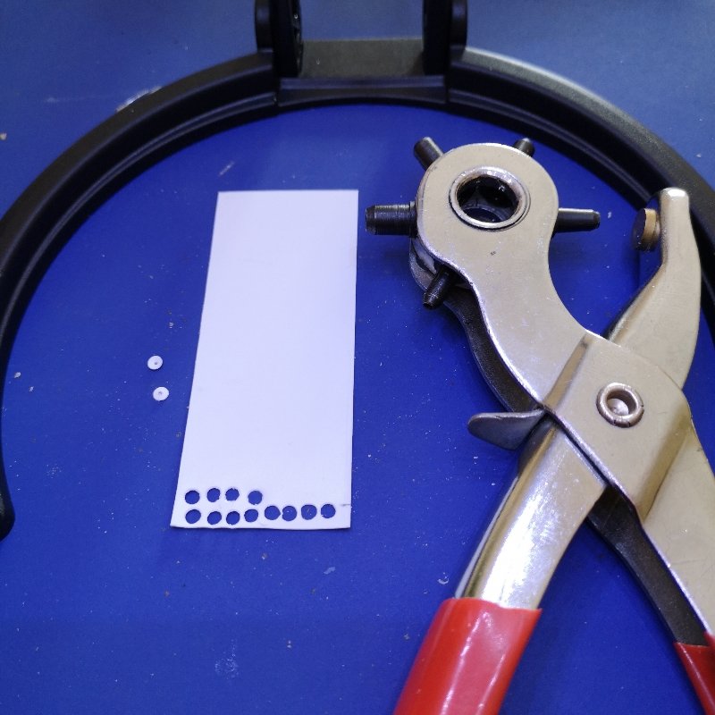

per il piatto ho utilizzato del plasticard da 0,25 mm. da cui ho ricavato i dischetti da 3 mm. con utensile per fare i buchi alle cinte

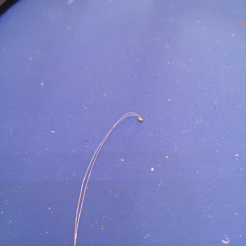

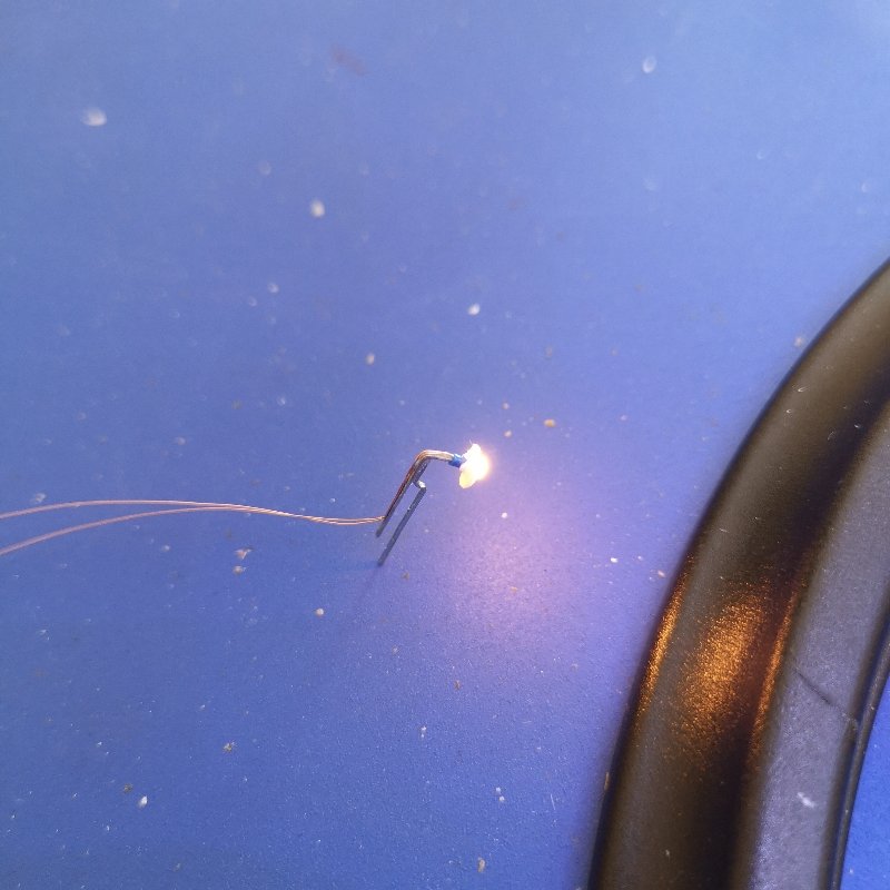

opportunamente forati al centro con diametro 1 mm. in cui è stato inserito un tubicino ricavato da un filo elettrico mono refolo

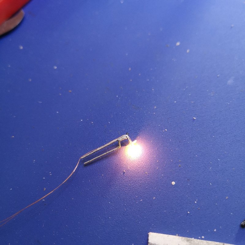

all'interno del tubicino saranno passati i micro fili del microled per la luce ed incollato con cianoacrilato (non ho usato ottone o rame per non creare cortocircuito a contatto con il led
poi viene inserito il braccio portante nella parte superiore del tubicino ed incollato con cianoacrilato
poi il tutto verniciato, con una mano di primer grigio e poi con acrilico nero
Spero di non avervi annoiato e se vi va fatemi sapere che ne pensate.

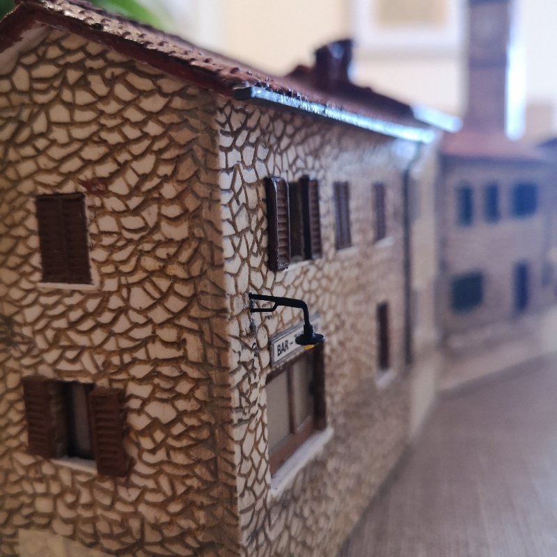

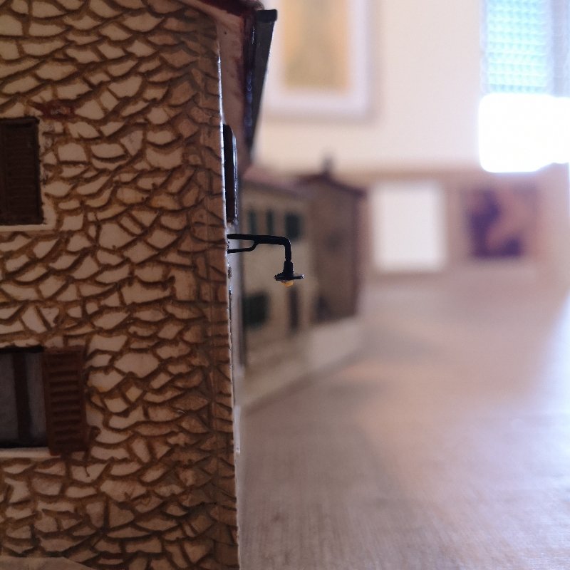

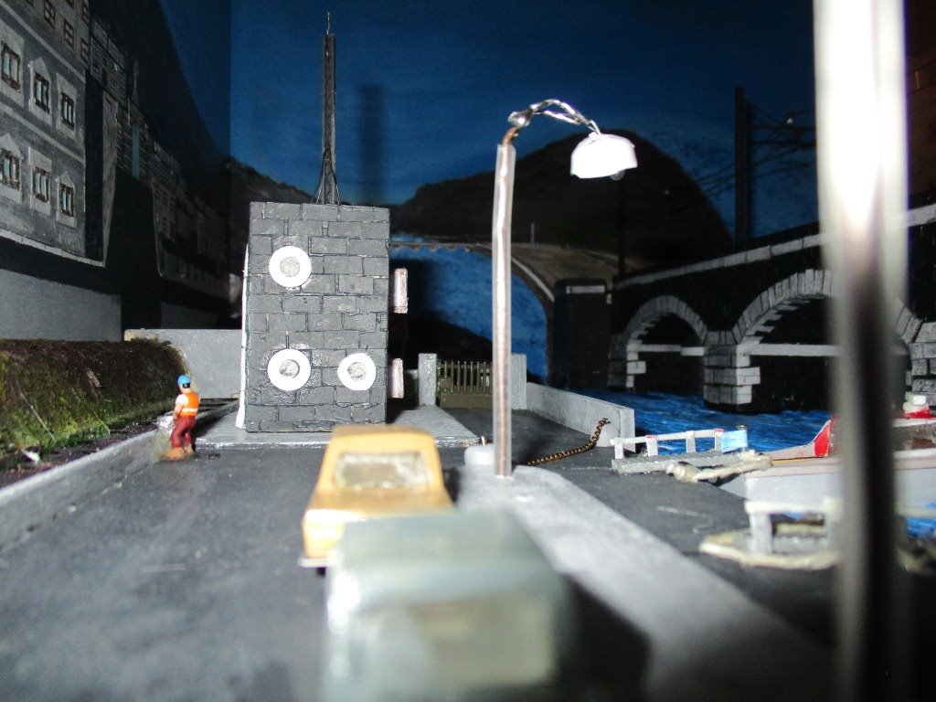

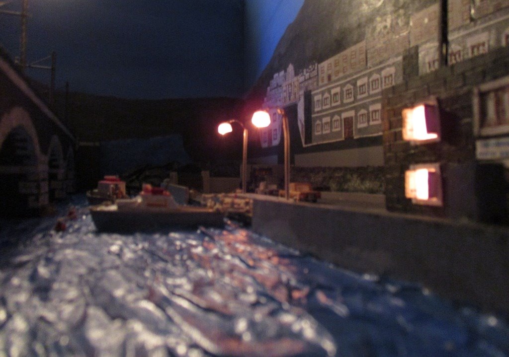

Prova di messa in opera.
Senialas
Messaggi: 844
Città: Gallarate
Re: Lampioni stradali a muro con piatto
#10 Messaggio da Senialas »
Adolfo, mi sembra molto ben proporzionato e quindi realistico.
Mi sembra invece poco realistica la finitura (pietre?) esterna della casa. Non ho riscontri similari nella realtà.
Roberto M.

Per il discorso dei muri della casa il mio appunto non era sulla mancanza di muri in pietra nella realtà, ce ne sono quanti volete, ma era riferito alla riproduzione di questi muri (è la riproduzione in foto che mi sembra poco realistica).

Messaggi: 11442
#17 Messaggio da adobel55 »
Hai ragione Roberto, ho inciso il forex velocemente ed è venuto così.
L'importante è che renda l'idea, con la foto ravvicinata i difetti si ingigantiscono.
Sarò più attento alla prossima occasione.

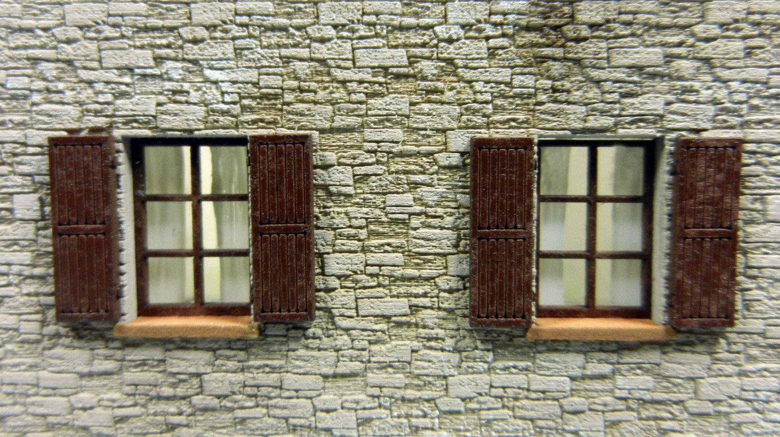

#18 Messaggio da Senialas »
Adolfo, la mia non era una critica al tuo lavoro. Era un commento per darti il mio punto di vista.

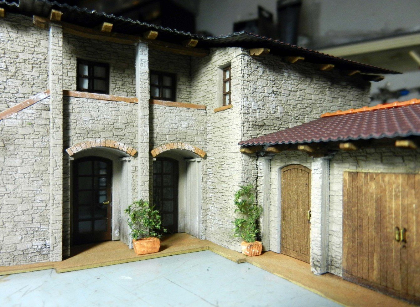

Questa è una casa con i muri di pietra che sto finendo e che andrà poi sul mio plastico:
Roberto M.
#19 Messaggio da adobel55 »
Tranquillo Roberto, ho colto lo spirito del tuo intervento e molto bello il muro in pietra da te riprodotto.
Io mi sono ispirato, con licenza poetica, al borgo di Alviano in Umbria, dove i muri sono a pietra irregolare e di seguito una immagine del muro di cinta del castello.
Come ho detto non sono andato per il sottile, però l'impatto visivo rende l'idea.
Ora le case sono tutte intonacate tranne il castello, ho cercato di ricreare le case come erano anni fa.

#23 Messaggio da Senialas »
Certo Salvatore.
Quasi tutte le mie costrizioni ferroviarie e civili sono state disegnate a CAD e tagliate con il laser.
In questo caso, dopo aver scelto la tipologia del muro, ho ripreso il template (con Illustrator) per applicarlo sul disegno e l'ho fatto incidere dal laser con la profondità desiderata (ho un negozio non lontano da casa che ha il macchinario per il taglio laser).
Roberto M.

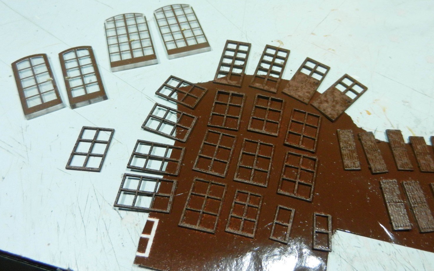

#24 Messaggio da Senialas »
Queste sono le finestre e porte a vetri, con telaio in metallo, sempre realizzate mediante il taglio laser e verniciate (le finestre) a spruzzo.
Roberto M.
