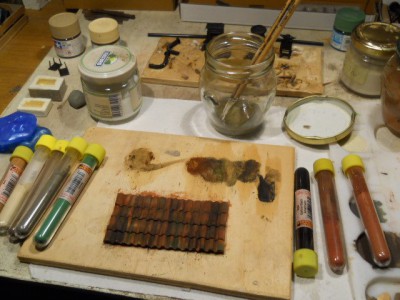

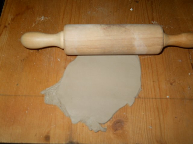

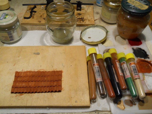

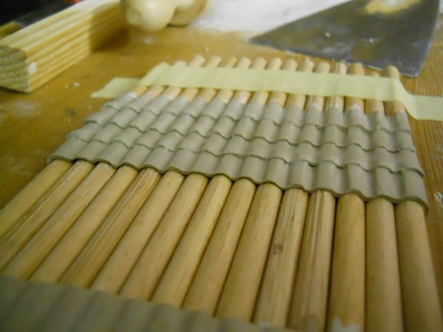

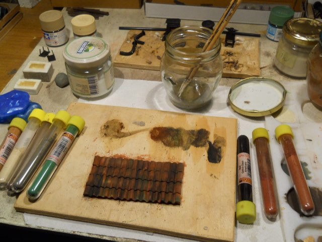

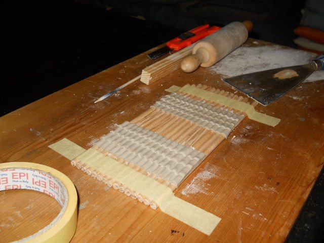

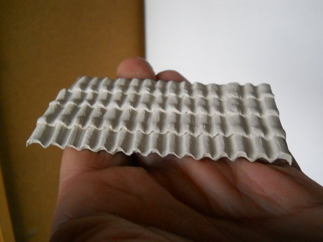

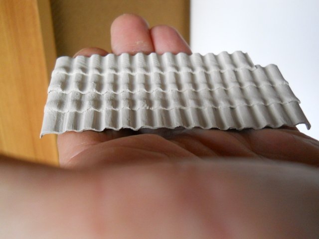

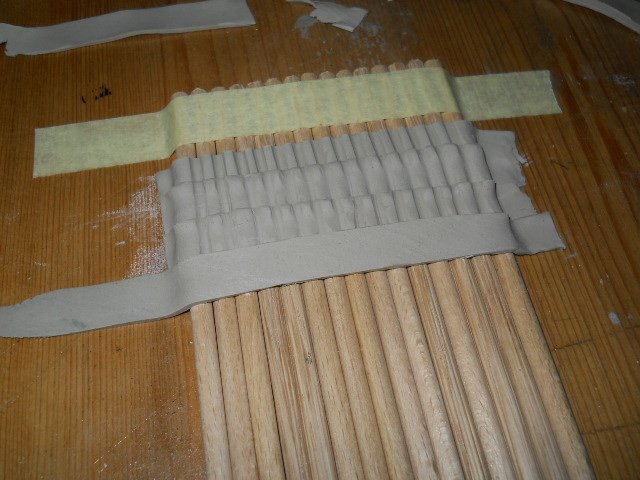

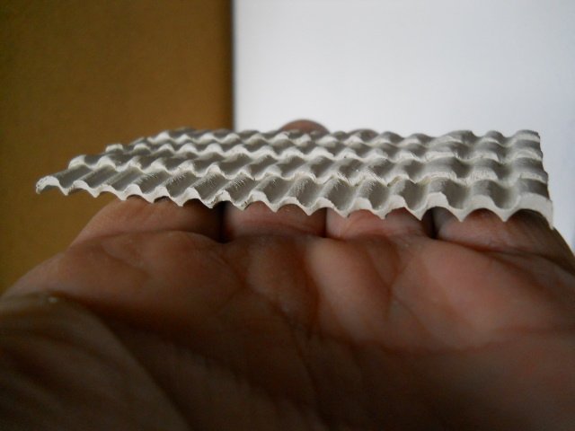

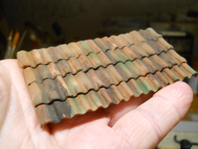

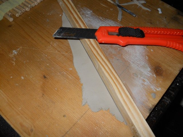

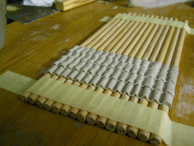

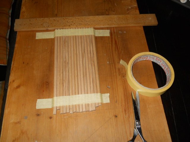

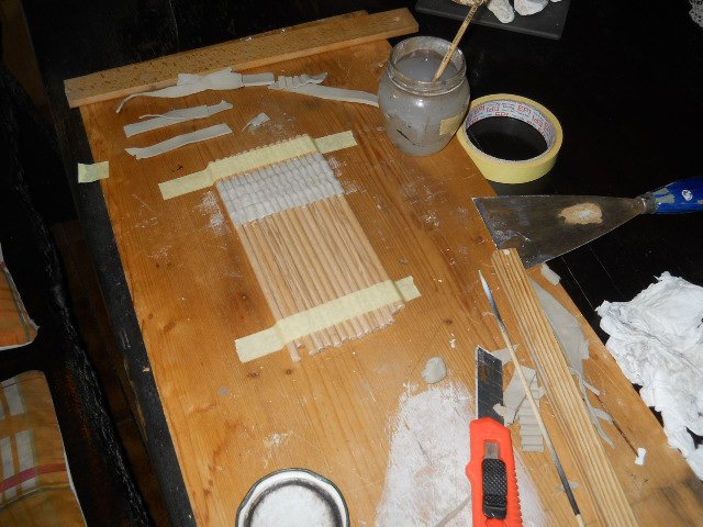

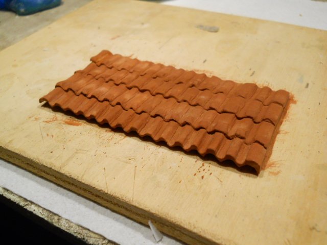

Ciao ragazzi, voglio mostrare anche a voi alcune prove che stò facendo per un mio diorama, in questo caso la scala non è H0 ma più grande, si tratta di realizzare un tetto utilizzando argilla ( che comunque si è rivelata molto fragile e poco adatta molto meglio il DAS) o il DAS che tutti conoscono, la tecnica trovata su un tutorial consiste nell'utilizzare dei tondini di legno da utilizzare come base lavoro, in questo caso sono da 6mm., ma in realtà possono variare , in questo senso si può anche provare a fare un tetto adatto alla scala h0, sui quali và stesa una striscia di argilla o DAS dello spessore che varia da scala a scala, che va modellata utilizzando un altro tondino creando la forma della tegola, sovrapponendo le altre strisce si crea il tetto come vedete dalle foto, io dopo alcune prove mi son trovato bene e devo dire che alla fine è anche facile e divertente, per la scala H0 dovrei provare ma basterebbe utilizzare tondini di diametro più piccolo che potrebbero essere degli spiedini ad esempio che anno il diametro mi sembra di quasi 3 millimetri, comunque la tecnica non è male

Molto realistico, colorazione impeccabile.

ciao Carlo e grazie, in realtà andrebbe ancora finito meglio...

Ottimo tutorial Marco !! [264] Meno male che le tegole non sono in scala H0. Altrimenti la vedevo molto dura
e complicato. Saluti. Egidio. [51]
