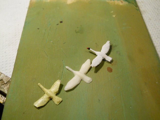

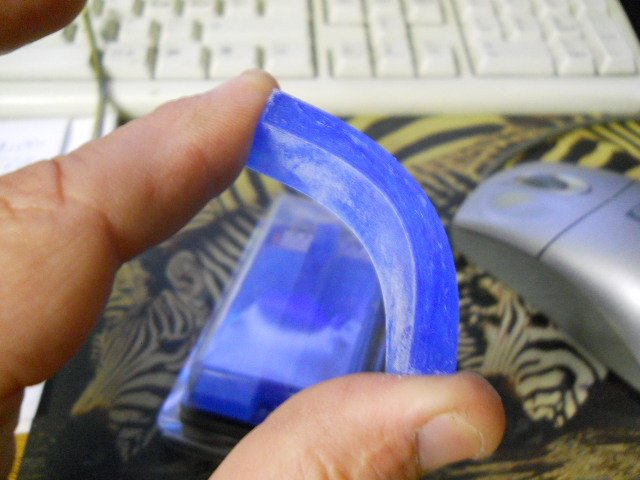

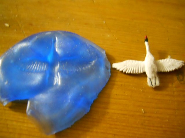

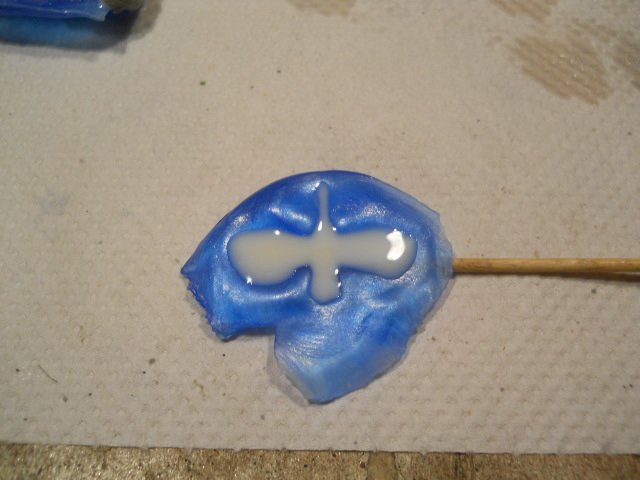

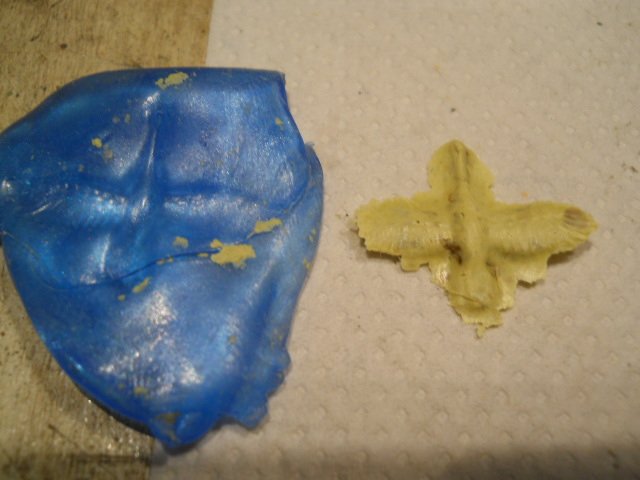

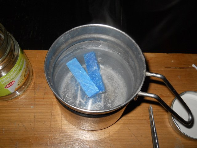

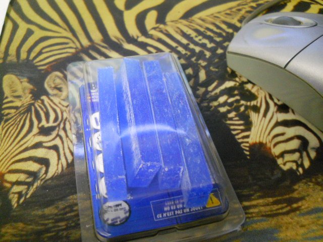

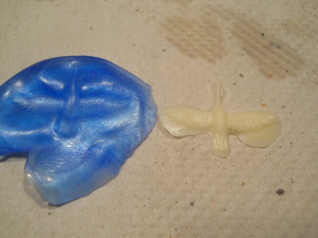

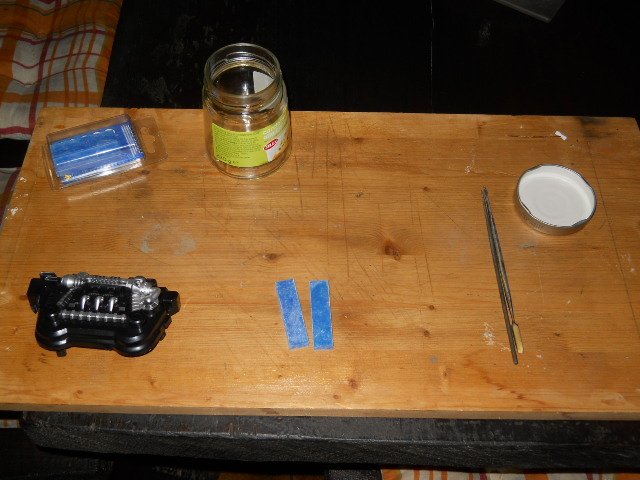

Ciao ragazzi, ho preso dall'amico Abbiati questo prodotto per fare stampi, in pratica si tratta di un materiale termoplastico, và messo in acqua a bollore per 3 minuti impastato bene e appoggiato premendo bene sulla parte che si intende replicare, non l'ho ancora usato e provato, ma ho visto dei tutorial molto interessanti, è un prodotto che mi sarà molto utile per alcune repliche che dovrò fare, ovviamente non sostituisce a pieno la gomma siliconica per stampi però per fare alcune cose magari piccole e pochi pezzi è una valida alternativa, il prodotto è della GREEN STUFF WORLD

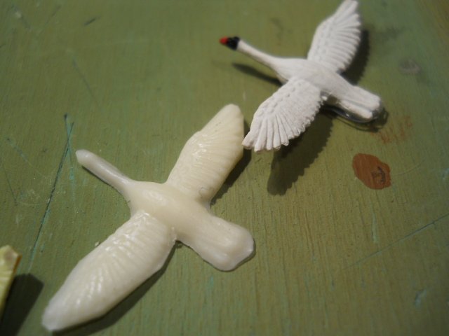

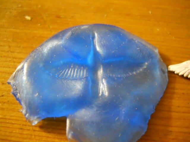

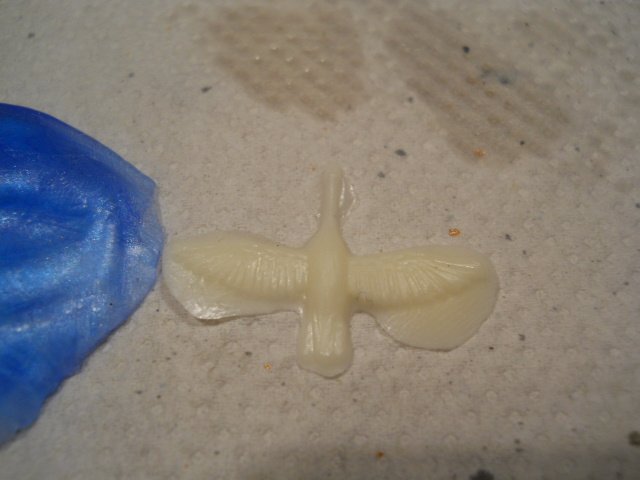

ho provato il blue stuff, ho replicato un cigno che prende il volo scala 1:87 quindi molto piccolo fatto sia in resina che con il milliput, il risultato è buono... :)
marco
