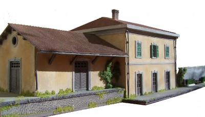

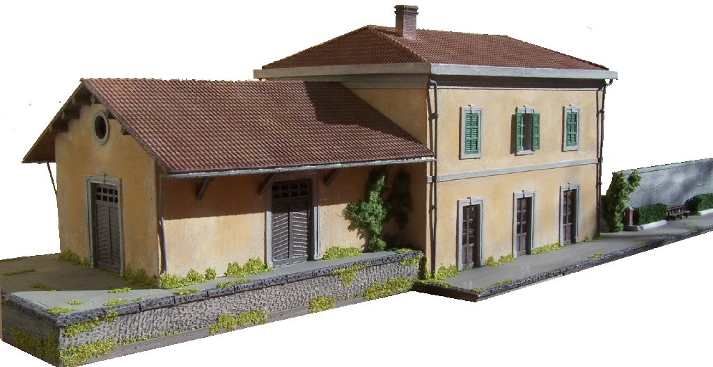

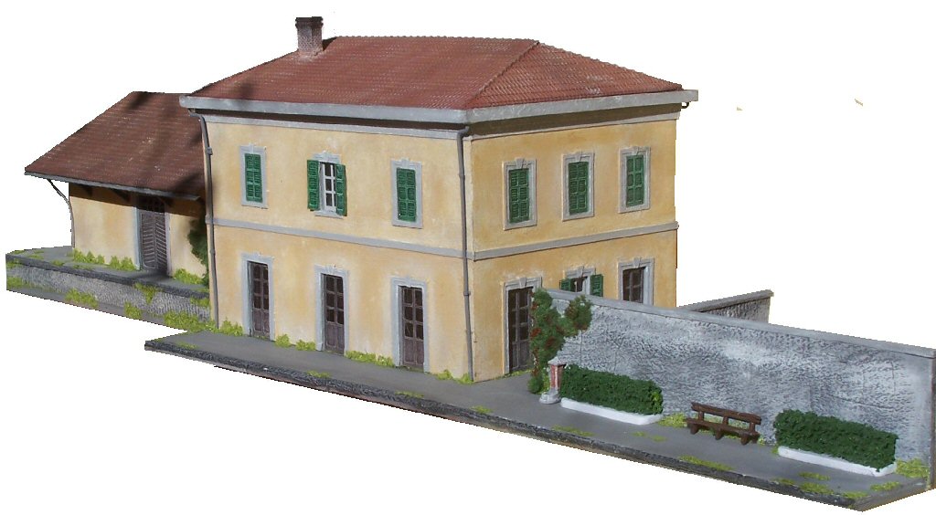

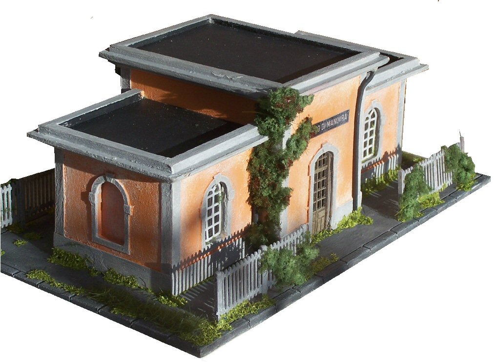

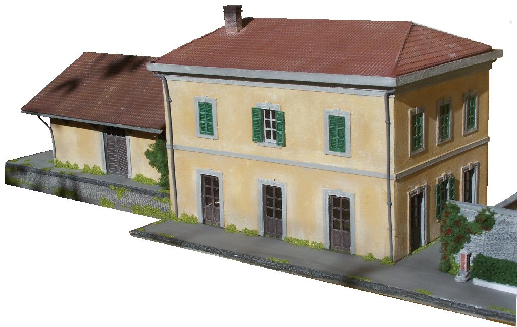

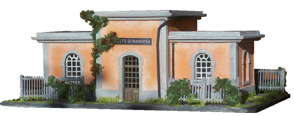

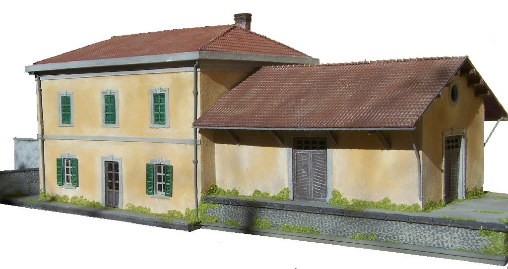

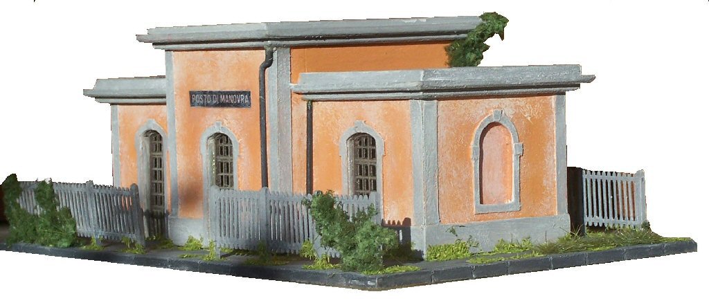

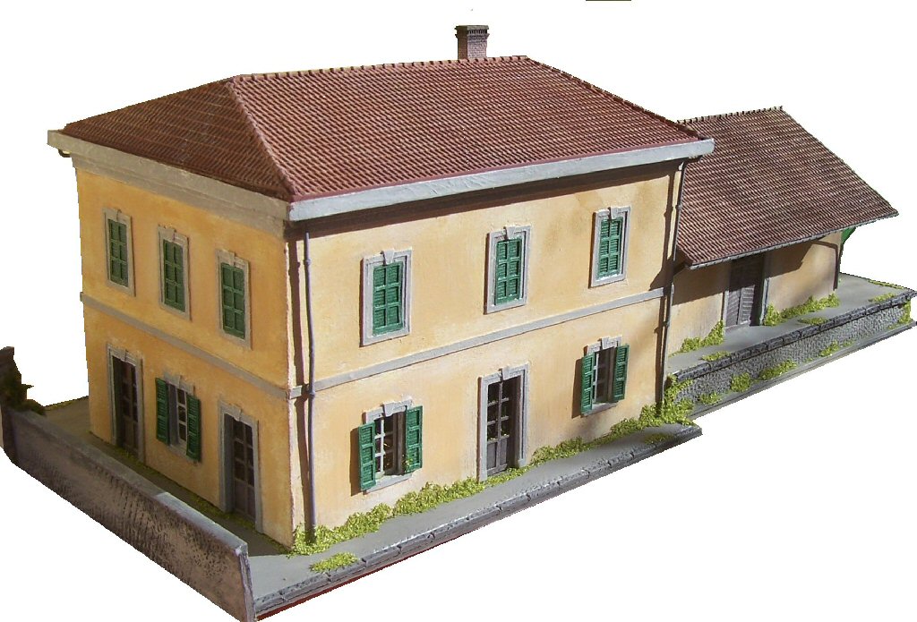

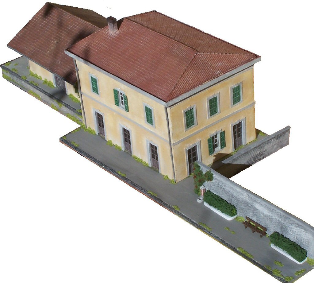

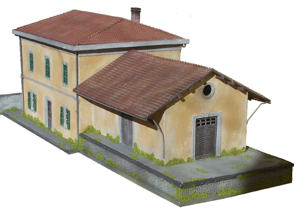

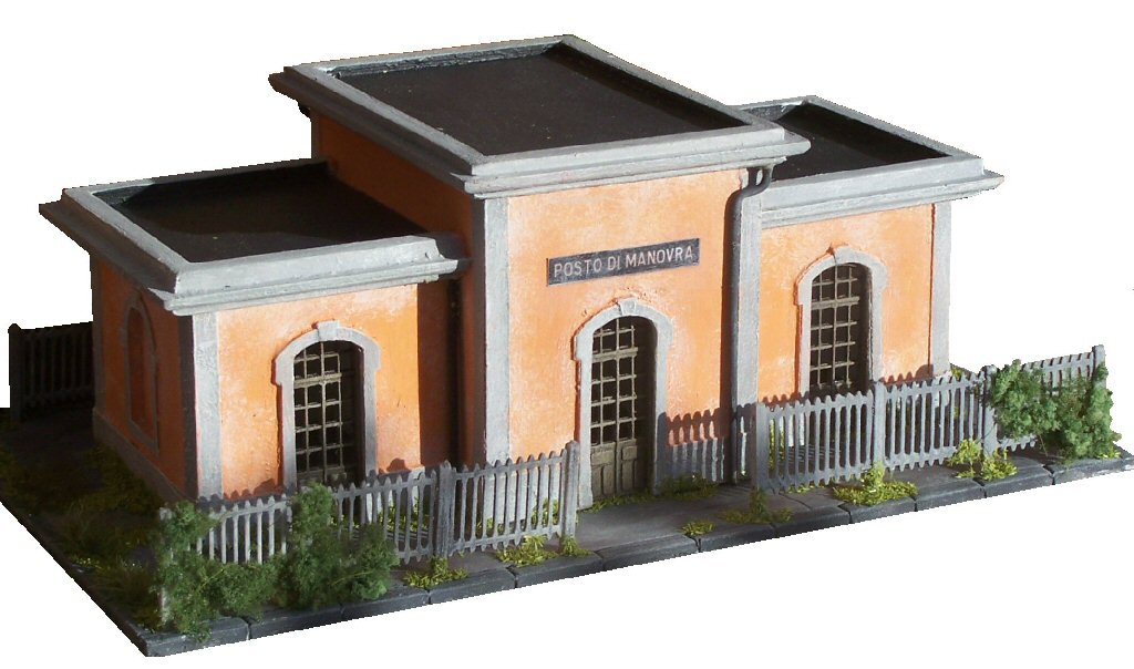

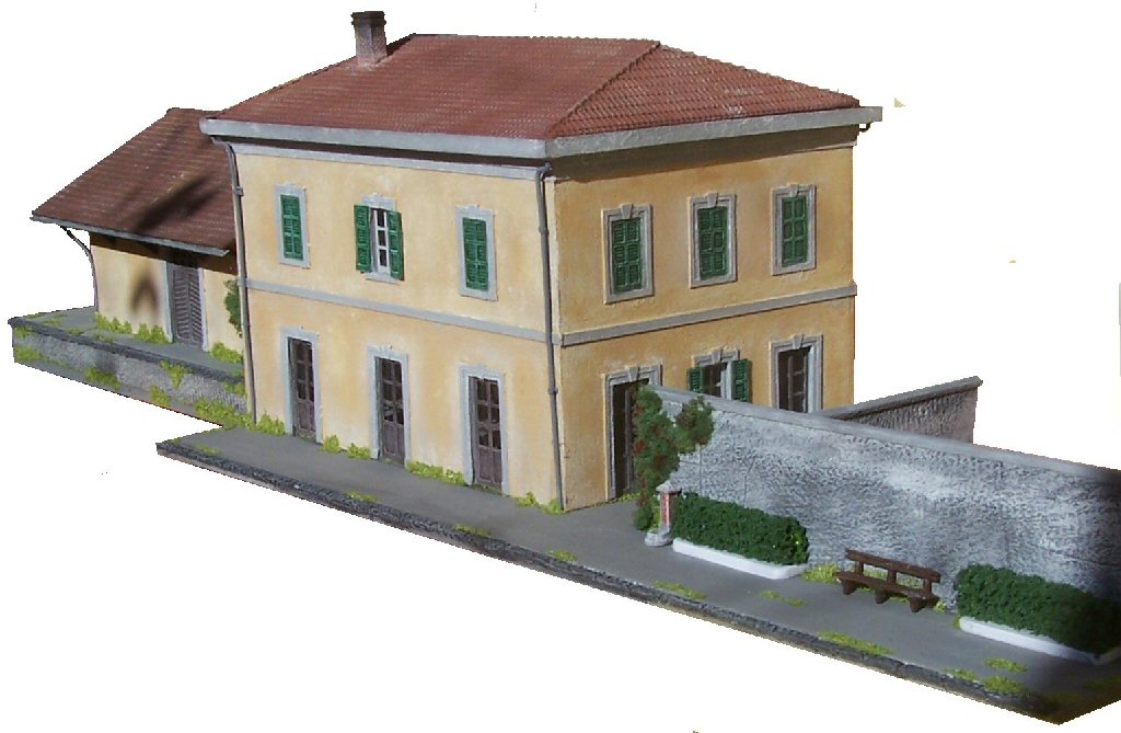

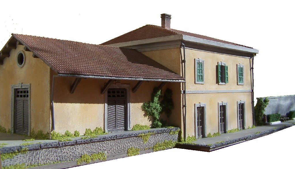

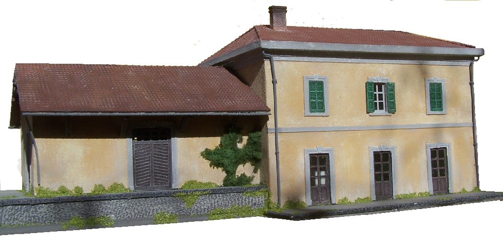

E ogni tanto riappaio a tediarvi con le mie fatiche.
Vi sottopongo due nuovi modelli, un tipico FV delle ferrovie calabro-lucane ed un posto di manovra. Come di prassi i materiali utilizzati sono forex vari spessore, gli infissi e le ornie disegnate al cad e tagliati al plotter. Verniciatura ed invecchiamento con pittura murale.
A voi le sentenze!
Ciao a Tutti!

Messaggi: 15753
Re: Nuovi Modelli
#2 Messaggio da MrMassy86 »
Complimenti per entrambe le realizzazioni, molto belle e ben fatte :D

Belli!! [98] Faglielo un ambiente tutt'intorno!! [98]

sono molto belli

Ma che tediarci.......E' sempre un piacere ammirare quello che sai ben fare. Saluti. Egidio. [51]

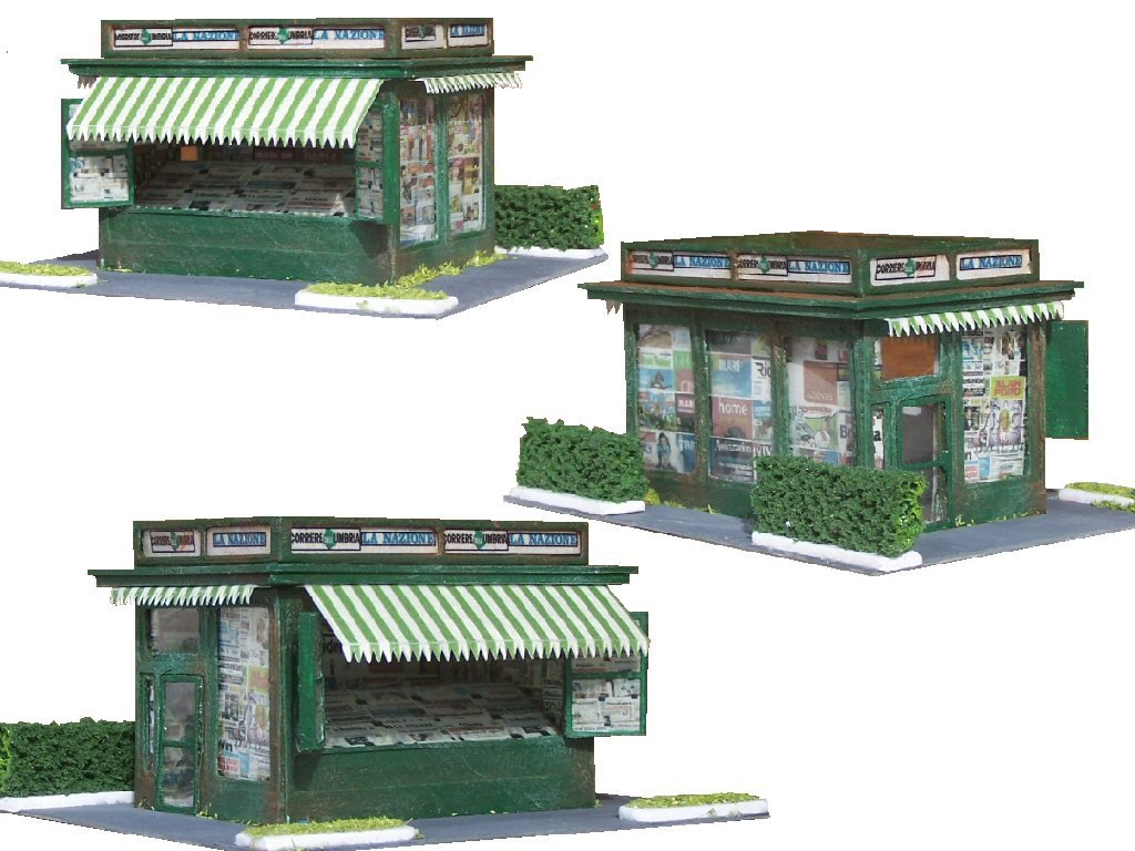

Belli e ben curati. Per i serramenti dici di utilizzare il plotter, Mi dai qualche ragguaglio in più?
Anch'io possiedo un plotter della Silhouette modello Curio, ma non ho ancora imparato bene ad utilizzarlo. Riesco a fare delle belle cosine usando del cartoncino da 220gr ma tra un taglio e l'altro sono arrivato ad avere 0,8mm. Puoi darmi qualche dritta oppure è il limite del plotter.

loredano ha scritto: mercoledì 7 marzo 2018, 16:21 Belli e ben curati. Per i serramenti dici di utilizzare il plotter, Mi dai qualche ragguaglio in più?
Loredano
Io uso il portrait che taglia fino 0,8 mm, sto valutando l'acquisto del curio che oltre a tagliare, con la deep blade, fino a 2 mm (con piu' passate per il forex) consente l'embossing.

Esempio di utilizzo del plotter, questa edicola e' stata realizzata interamente in cartoncino tagliato con esso.

sabaambr ha scritto: mercoledì 7 marzo 2018, 20:40 ...
Io ho acquistato il curio, ho provato a tagliare il forex a più passate, con la lama lunga, ma non sono riuscito a tagliarlo del tutto , inizialmente taglia bene, poi comincia ad impuntarsi e devo spegnere la macchina per evitare che si spacchi qualche cosa, per l'embossing invece va bene, ho fatto anche la scolpiture di pietre su forex per un portale
viewtopic.php?f=87&t=15009
ho usato la funta fine, sto provando anche ad usare una punta più sottile utilizzando il supporto per le penne.
