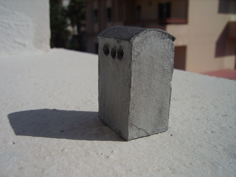

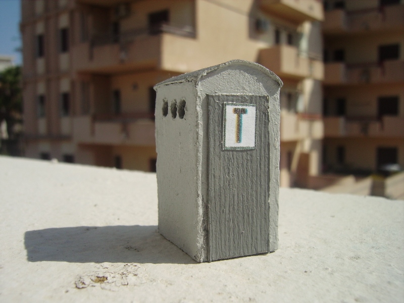

Rieccomi, oggli vi illustrerò un' altra delle mie piccole costruzioni in H0, si tratta di una Cabina Telefonica (in gergo Posto Telefinico di Linea) FS, per la precisione di tipo coperto.
Lo stabile è stato realizzato completamente in cartoncino; in dettaglio le varie parti:
-Pareti perimetrali: cartoncino mm 1 (retro degli album da disegno)
-Tetto: cartoncino fine (ad. es. quello delle scatole per i cereali)
Il Frontale
224,34 KB
Dettaglio del tetto
203,29 KB
Certo, manca ancora un po' di invecchiamento, però l' edificio può dirsi quasi completato (o almeno spero[:I])

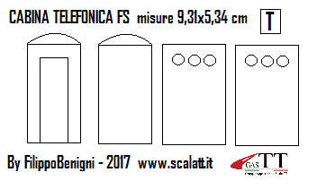

I Disegni
6,06 KB
I disegni li ho realizzati basandomi su questo articolo: http://www.tecnomodel-treni.it/dettagli.php?id=15151
Le misure dell' immagine servono per quando i disegni verranno trasferiti su Microsoft Word per la stampa, ed impostando nel riquadro in alto a destra del menù strumenti immagine le misure riportate sull' immagine stessa, otterremo una perfetta stampa in scala H0!!

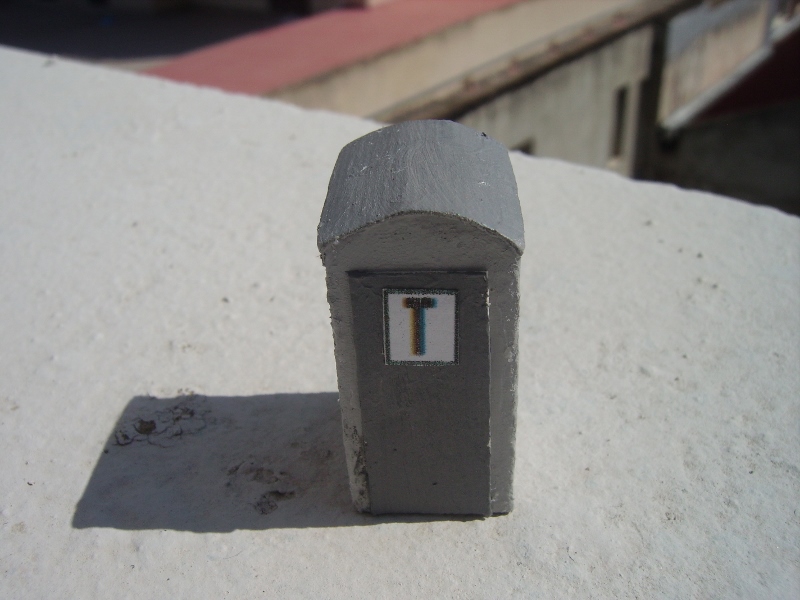

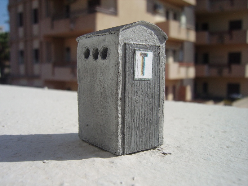

Eccola qui finita!!
Il Frontale
235,63 KB
Il Retro
224,43 KB
Come si può notare dalle foto, ho dato una lieve patinatura di nero, in modo da dare un' invecchiamento "neutro", il resto dipenderà poi dal contesto in cui sarà posizionata.
La scrostatura in basso è un' errore nel montaggio (mentre tagliavo le preti, la carta con il disegno stampato incollata precedentemente si è strappata :sad: ), infatto, alla messa in opera sul plastico/diorama, verrà mascherata con delle erbacce.

comunque non mi preoccuperei troppo di mascherare la crepa,ci sono anche nella realtà :wink:

- Certo che come effetto cemento è davvero molto bello ! :cool: :cool: :cool:
Re: Autocostruzione Cabina Telefonica FS in scala H0
#11 Messaggio da benigni99 »
Grazie Andrea[:I], per la tonalità posso solo dirti che è sicuramente più chiara del grigio cenere (ma purtroppo non so quale perché ho mischiato i colori ad occhio)
