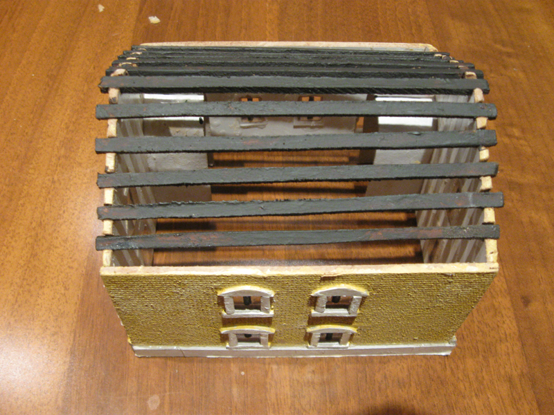

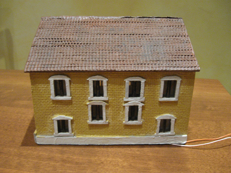

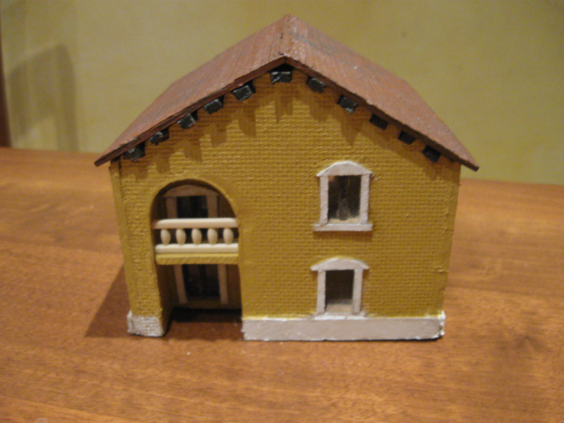

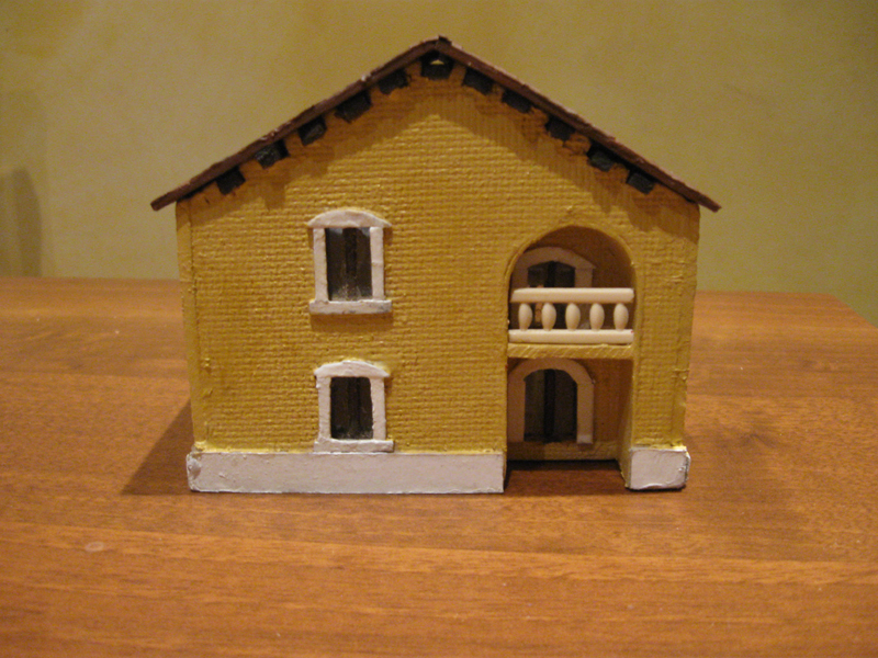

Buonasera a tutti. Torno a condividere le immagini della mia ultima realizzazione e alcune foto di edifici e scenari catturate durante l’emozionante viaggio fatto ieri con un Treno Storico in una delle linee tra le più belle del nostro paese. Un itinerario turistico nel verde del Parco Nazionale della Maiella a bordo di carrozze Cento Porte trainate da locomotive Diesel in livrea storica. Per quanto riguarda l’edificio da me costruito si tratta di un semplice casale costruito in legno (le pareti sono fatte con il fondo delle cassette di frutta gentilmente offerte la mio amico fruttivendolo Uggiol) e cartoncino, mentre Il tetto è rifinito dalle tegole realizzate con il cartoncino delle scatole dei gelati.

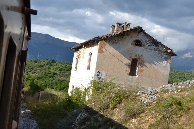

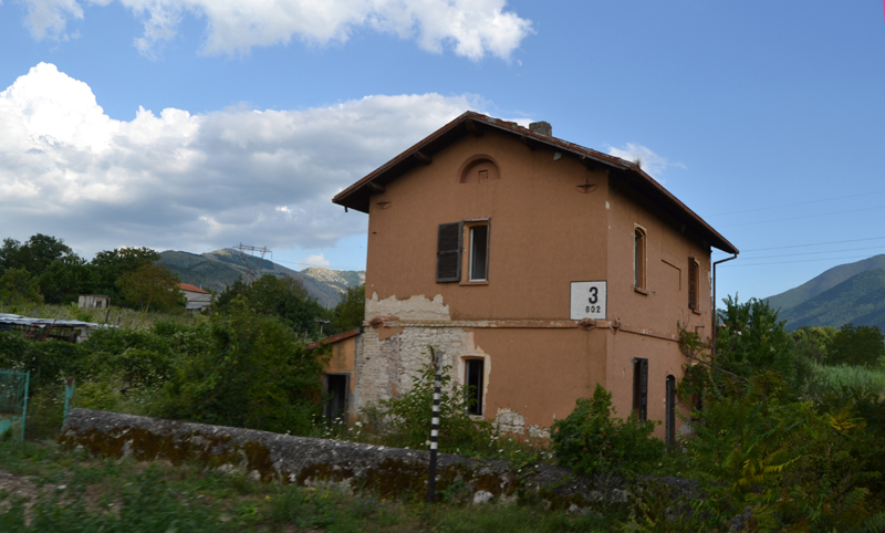

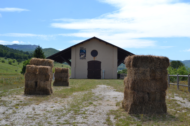

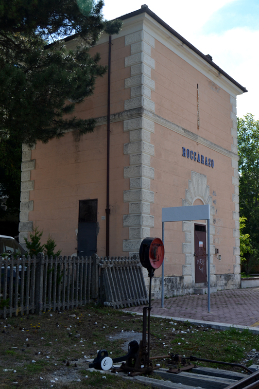

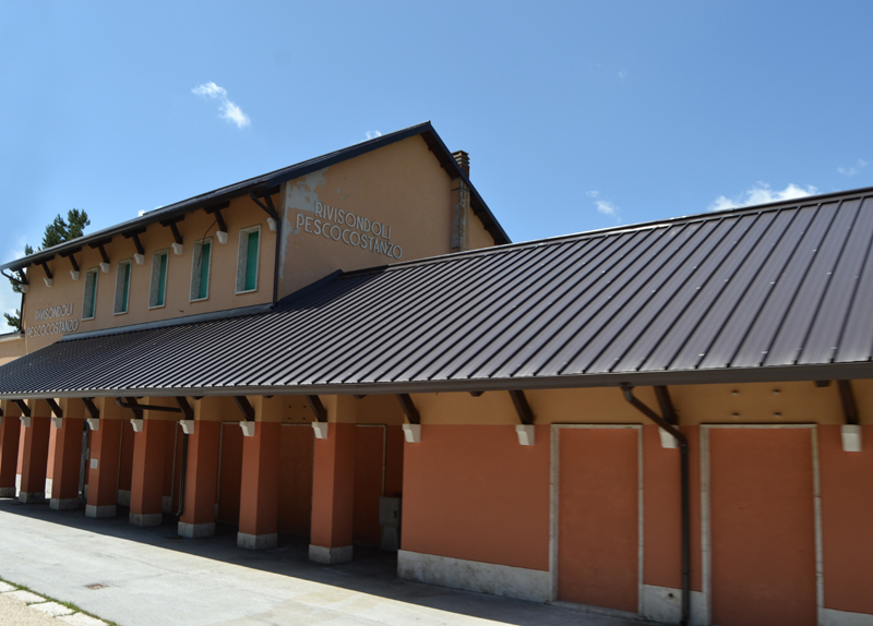

Durante il viaggio con il treno storico, tra le Stazioni di Sulmona e Roccaraso ho ammirato uno scenario a dir poco stupendo, con caselli, case cantoniere, Stazioni, posti di blocco, viadotti e gallerie degne di essere ricostruite nel plastico ferroviario. La linea infatti riprende quello è il mio ideale di plastico ferroviario che spero presto di iniziare a realizzare.
Il viaggio continua! Maurizio

Ciao Maurizio, credo che il casale debba essere ancora rifinito, però non è affatto male.... :wink:
Se posso farti qualche osservazione, stuccherei o maschererei meglio le giunture degli angoli dell'edificio, incollerei meglio la fila di tegole in cima al tetto e riprodurrei i colmi; i pluviali probabilmente le dovrai ancora aggiungere come le canali ed il camino.
L'errore dell'allineamento delle travi non si nota in quanto il tetto lo maschera, ma per la prossima volta cerca di prendere meglio le misure :smile:
La trama dei mattoni dei muri è fatta bene, avresti solamente dovuto schiarire le fughe dei medesimi ed utilizzare almeno tre diverse colorazioni per i mattoni da alternare a caso, così facendo avresti dato maggiore tridimensionalità al muro, come per le finestre dovresti scurirne leggermente i contorni e riprodurre, con la tecnica del lavaggio, l'ombreggiatura sotto ai davanzali.
Quanto sopra vogliono essere solamente dei consigli e spero che ti siano utili per il futuro..... :wink:
Grazie per aver postato le foto, sono molto belle ed esaustive, complimenti!!!!

Carlo grazie mille. Hai ragione il casale è da rifinire, non ti è sfuggito proprio niente. Tra l'altro i difetti li ho notati ancora di più facendo le foto nelle diverse angolazioni. Aggiungo solo che la trama dei mattoni è del tutto naturale in quanto ho scelto questo tipo di tavole (come riportato anche sopra sono parti di cassette di legno per la frutta) proprio per l'effetto che creano e che comunque va sicuramente migliorato. Inoltre noto a mio avviso la mancanza di un comignolo.
Prenderò spunto dai tuoi preziosi consigli per cercare di migliorare l'aspetto attuale del casale.
Saluti e a presto.

Di nulla Maurizio!!!....le fotografie non perdonano, rilevano anche la minima imperfezione :wink:
Comunque sei sulla buona strada, buon lavoro ed a risentirci con gli aggiornamenti. :cool:

Il casolare è un ottima realizazione che dopo una maggiore rifinitura assumerà un aspetto maggiormente realistico, comunque hai un ottima manualità, buon lavoro :wink:

bello ma non mi piace la ringhiera la vedo sproporzionata

sia le linee che lo attraversano. Veniamo ai lavori : credo che stai facendo molto bene. Seguirei volentieri i consigli
dettati dall' amico Carlo. Comunque hai avuto un'ottima idea, continua cosi'. :wink: Saluti. Egidio.

Grazie ancora a tutti. Approvo tutto quello che avete detto. Mi metto subito al lavoro e come era mia intenzione aggiungerò dei particolari per migliorare la realizzazione del casale e delle altre costruzione che verranno. Per quanto riguarda la Sulmona - Roccaraso era da tempo che tenevo d'occhio le manifestazioni che interessavano questa bellissima linea. Appena ho saputo che era in programma un evento non me lo sono lasciato sfuggire. Per chi ne fosse interessato consiglio di controllare il sito: www.fondazionefs.it e la medesima pagina su Facebook . Sono in programma altre manifestazioni con treni d'epoca in diverse linee ferroviarie in tutta Italia e su queste pagine è possibile ottenere tutte le informazioni necessarie. Da buon ferroviere continuerò a verificare il Sito (abbiamo anche un piccolo canale preferenziale) e se la cosa può far piacere, resto disponibile a tenervi informati.
