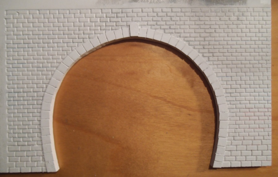

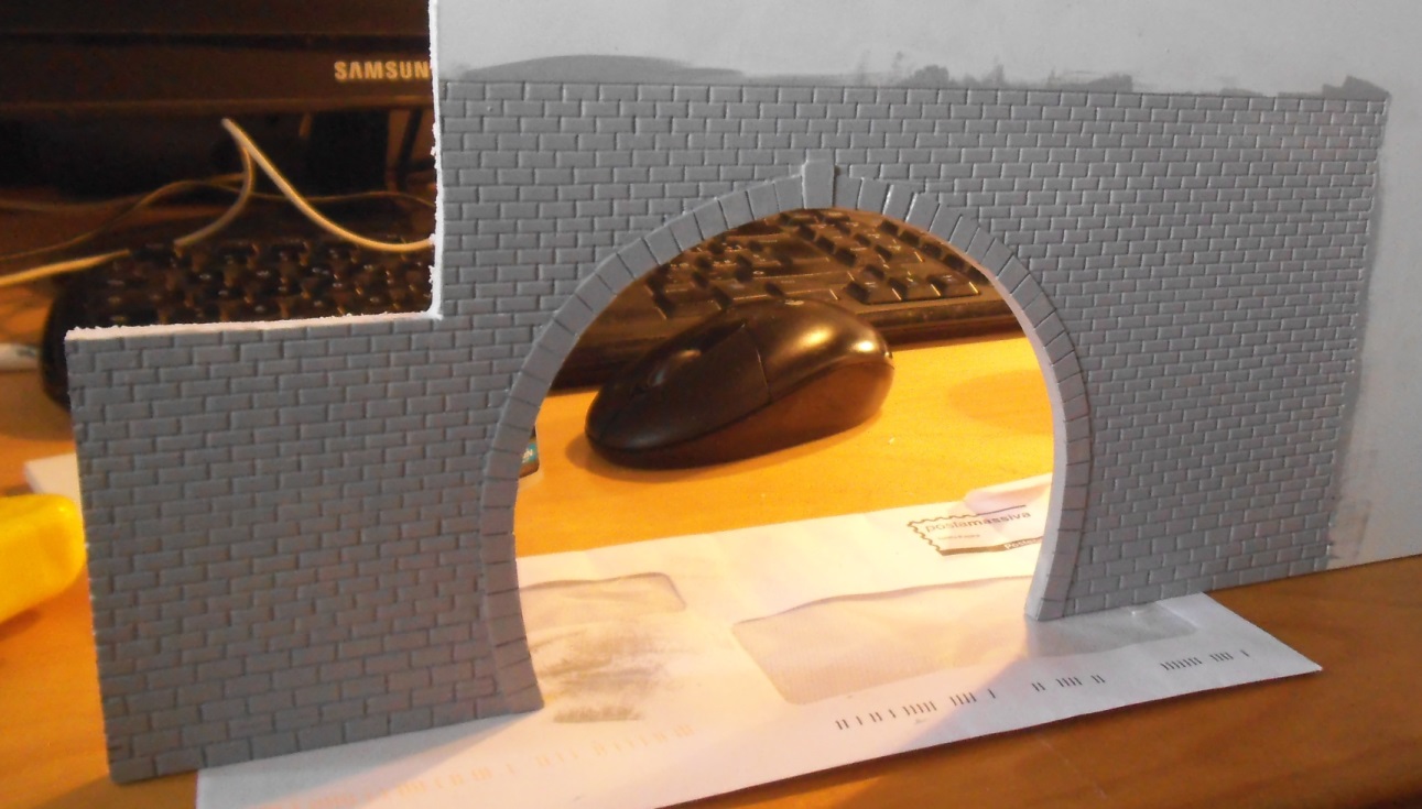

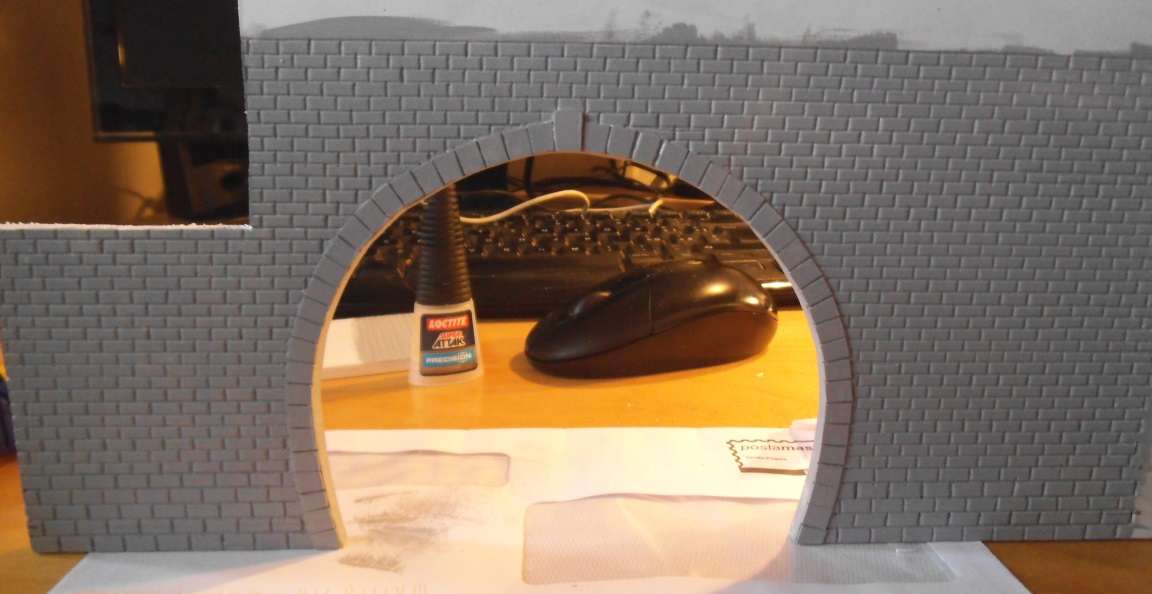

Primo tentativo per portale a doppio binario, con catenaria, secondo le norme NEM, scala H0. Provato a posare sul tracciato, due carrozze ci passano perfettamente, quindi probabilmente non ho cannato le misure :smile:
Realizzazione in forex da 5 mm, inciso con il meccanismo della penna a sfera scarica. Pietre dell'arco in stirene da mezzo millimetro (1 millimetro per la chiave di volta) incollate con l'attak.
Mano di grigio in acrilico, ma già so che dovrò ridare la vernice perché sullo stirene l'acrilico non tiene...
Comunque, ecco le foto:

Ottimo lavoro, il portale è davvero ben fatto, ma per fare attaccare meglio il colore hai dato prima una con carta vetrata per togliere sia la patina di lucido che hanno sia il forex che lo stirene, inoltre da una aspetto più vissuto al muro stesso.

Si, Max, ho carteggiato, ma mi sembra che la presa sia comunque instabile, ma aspetto che asciughi bene e poi vedrò il da farsi.
Naturalmente ho intenzione di procedere con sporcature, invecchiamento, innesti di muschio e quant'altro... calcolando che ho parecchie vaporiere sul plastico, l'effetto del fumo è un must...

prova con il gesso acrilico come fondo... aggrappa su tutto, styrene compreso e rende ruvide le superfici. Per il resto direi ottimo lavoro!!!

Per lo stirene normalmente prima della versice io passo il primer, che può essere delle varie marche di vernici per il modellismo, personalmente prediligo una mano leggera di gesso acrilico con successiva leggera scartavetrata con la "800", è il miglior aggrappante che conosca, funziona anche sul metallo e sulla pietra.....si acquista nei negozi di belle Arti ed il prezzo è contenuto, 5 euro per 500 gr.....dura tantissimo e la spesa è abordabile......

Questo è il primer gesso che ho usato:
45,77 KB
e questo è l'effetto di una prima mano sul secondo portale:
118,29 KB
