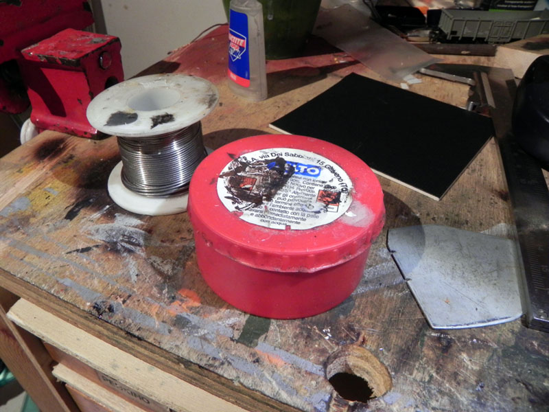

claudio ha scritto:
Fabrizio se posso darti un piccolo consiglio, dovresti trovare della pasta liquida lo stagno scorre molto meglio,si trova brico o ferramenta ciao.
Grazie Claudio. La pasta io la ho, ma non è liquida...è una pasta che compro nello stesso negozio dove compro lo stagno, è in una scatola cilindrica rossa. Ho letto che molto dipende dalla temperatura, ovvero occorre scaldaremolto bene i metalli, prima di sciogliere lo stagno. Confermi? Inoltre devo procurarmi quell'aggeggio con le pinzette e la lente.... altrimenti due mani non bastano mai.
Messaggi: 7731
Re: il mio primo semaforo a portale
E' come questo?
140,39 KB
E' pasta salda.
Io preferisco il flussante liquido.
comunque uso sia l'uno che l'altro.
La punta ben calda é comunque consigliabile.
Trovo ottimo il flussante che vende Ute.ca

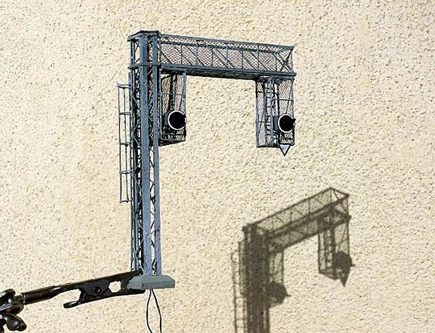

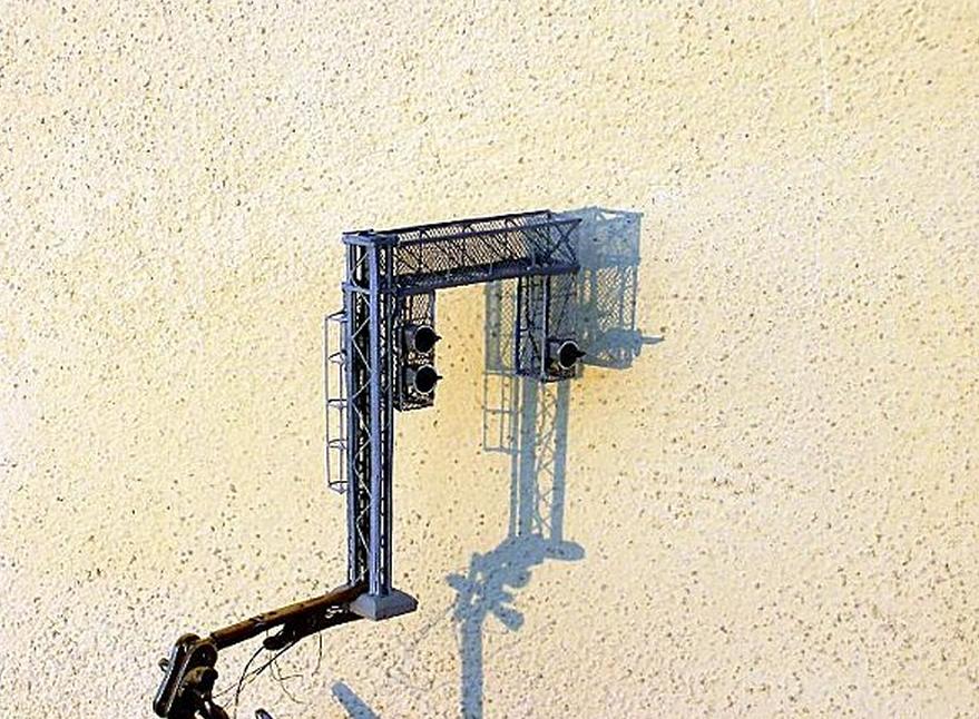

COMPLIMENTI Claudio,altro che fotoincisione :wink:
Poca spesa tanta resa,bravissimo davvero :grin:
Anche io realizzo segnali in scala H0 e in scala N.Te li mostro,mi farebbe piacere sapere cosa ne pensi tu.
Ciao e complimenti ancora!

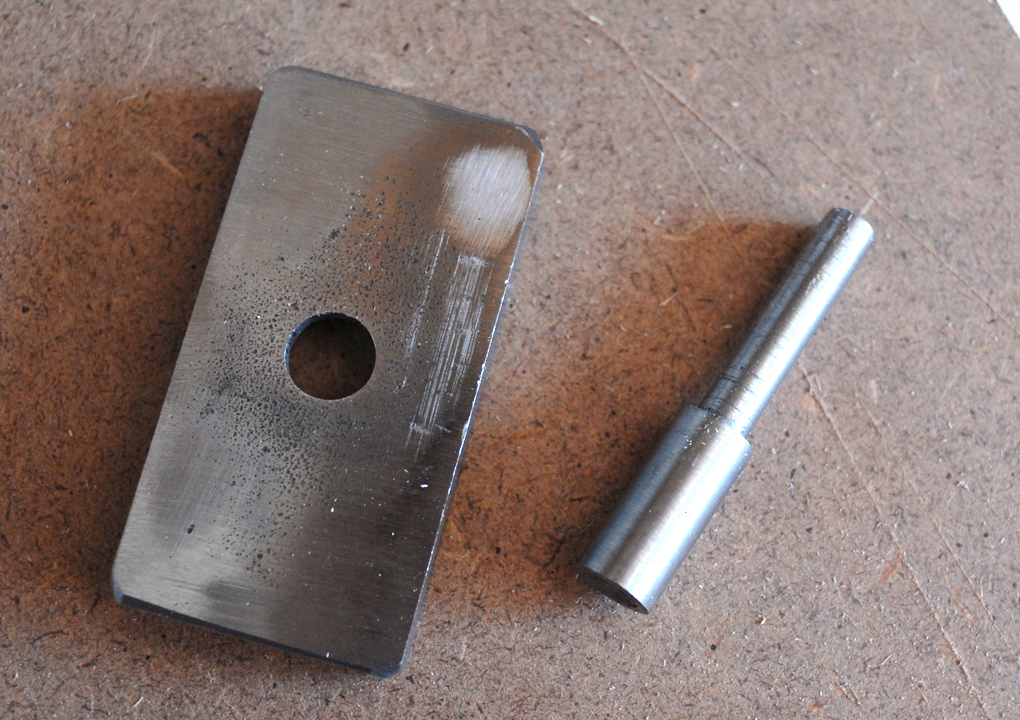

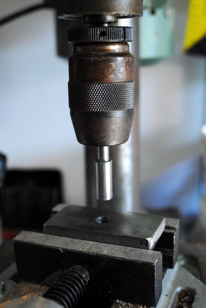

Le vele le ho disegnate con illustrator poi stampate in laboratorio carta fotografica opaca,non uso la getto di inchiostro perchè i neri si sbiadiscono col topo,e con un punteruolo in acciaio costruito da in amico li trancio,
Se sulla getto di inchiostro gli spruzzi del fissativo,col tempo il nero rimane intatto :wink:
Saresti così gentile da postare una foto del punteruolo.Che diametro ha?
Grazie infinite.
Io per le vele mi ero avvalso di un plotterino da taglio con pantografo (molto costoso) in possesso al mio amico Antonello,però se devo dirti la verità (specie per la scala n) mi trovo meglio con la economica fustellatrice.
claudio
Messaggi: 969
Città: Novellara
#38 Messaggio da claudio »
Ecco Alex le due foto, è molto semplice un amico con il tornio me la fatto, e temperato poi come vedi fissato su un comune trapano,
per il diametro lo definisci tu in base alla scala.Sul disegno delle vele
metti due punti di riferimento,per stare esattamente in centro quando lo si trancia,io mi sono dimenticato dopo è un casino stare in centro.
Ciao Claudio

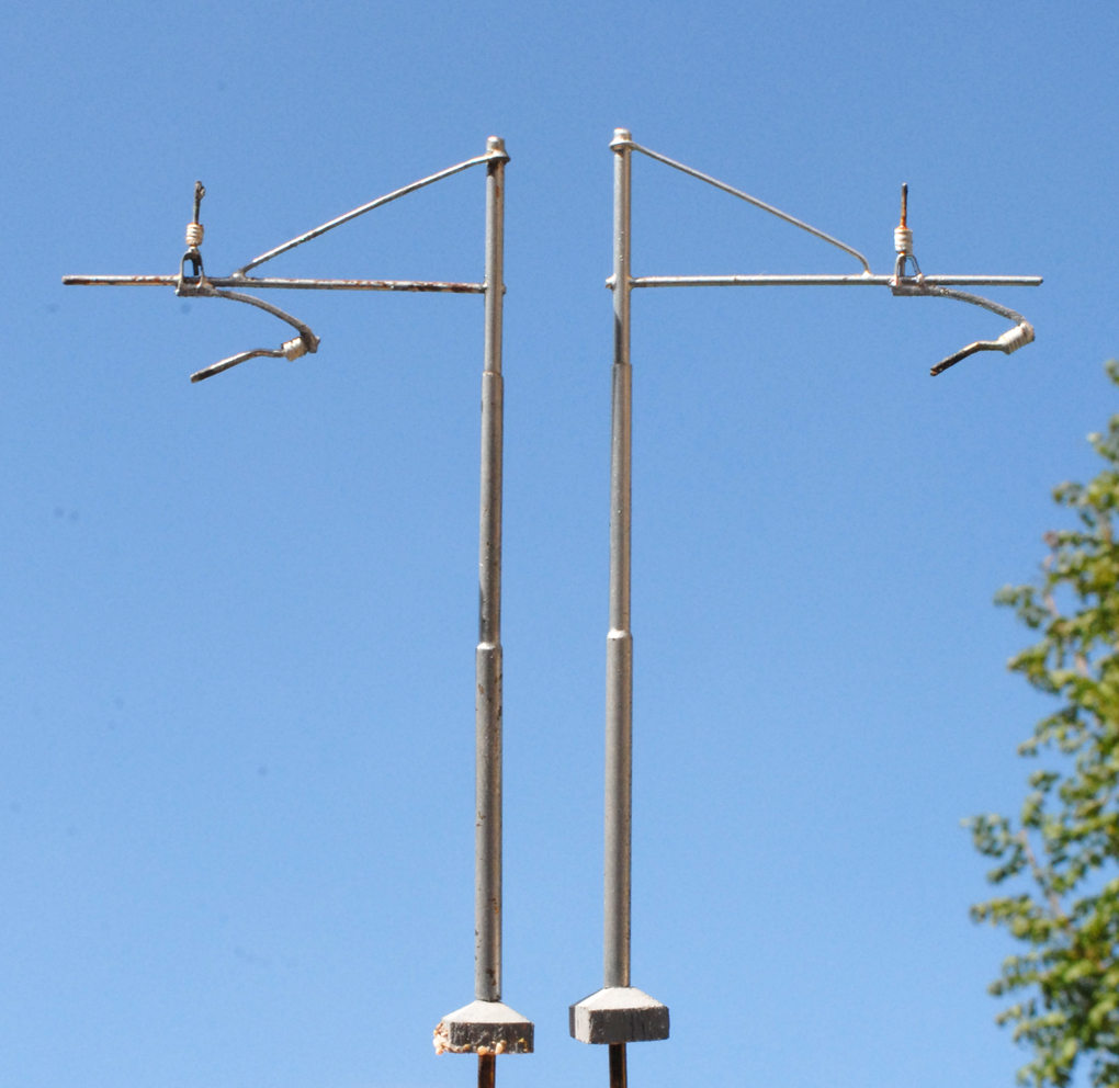

A Novegro Giuseppe mi ha chiesto se nel cassetto cera ancore qualcosa, vi mostro i miei pali anche questi facevano parte del vecchio plastico,pubblicato su itreni 287,non sono particolarizzati come quelli che vedo sul forum,ma l'occhiata è buona.
Ciao a tutti

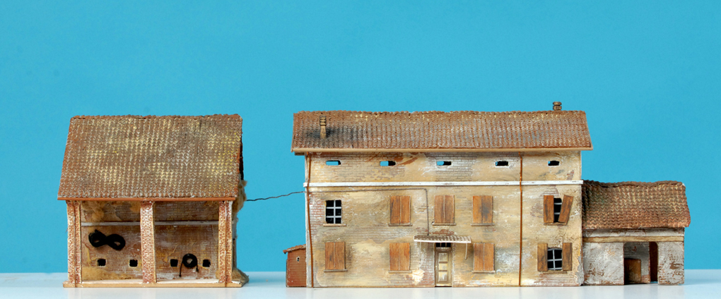

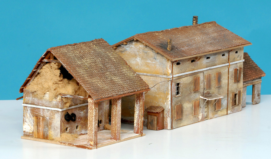

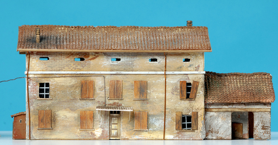

Ciao a tutti metto tre immagini di una casa con stalla disabitata tipica delle mie perti,lo fatta ailcuni mesi fa.

Ma lo sai che sei proprio bravo!!!Complimentissimi.Hai qualche foto del tuo vecchio plastico da poter pubblicare qui?
alexgaboardi
Messaggi: 977
Città: Fino Mornasco
#42 Messaggio da alexgaboardi »
favolosa :wink: :wink: :wink:
il fieno come lo hai fatto?
ciao, Alessandro
Ciao a tutti
L'occhiata é buona?
L'occhiata é stupenda, altro che buona. :cool:
Lo dicevo che uno che fa un segnale come il tuo doveva avere altre cose interessanti :grin: :grin: :grin:
Anche questa é bellissima, c'é da augurarsi che tu venga folgorato dalla voglia di fare un bel modulo scala TT :grin: :grin: :grin: :grin: :grin:
ciao, Alessandro
é polvere di lana sintetica,sono anni che l'o nel cassetto non mi ricordo dove lo trovata,ciao

Proprio bella Claudio.
Ben proporzionata e ben rifinita nei particolari.
Viene voglia di ristrutturarla in agriturismo.
Bravissimo.
