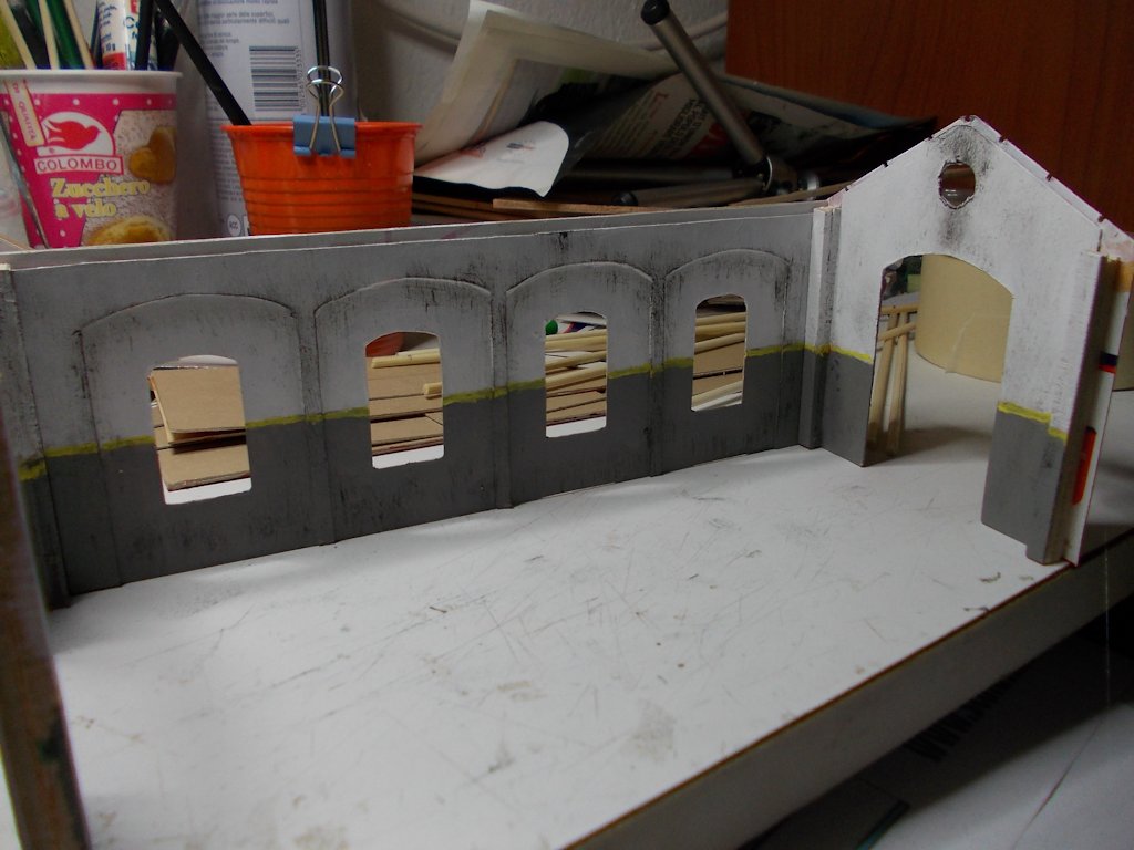

#27 Messaggio da Massimo Salvadori »
Caspita che bella la colorazione, specialmente degli interni, con quella leggera sporcatura sembra vero ! :razz: :razz: :razz: :razz:
Complimenti ! :geek: :geek: :geek: :geek:
Notevole poi avere usato il cartone della pizza, alla faccia di quelli che dicono che il modellismo è un hobby caro ![:o)][:o)][:o)]
Ma come fai a tenerlo unito a 90° ? Hai delle morse angolate ? Usi elastici, vista la tua capacità di utilizzare il cartone mi piacerebbe che ci illustrassi il procedimento. :grin: :grin: :grin: :grin:

dato che sto imparando non volevo buttar via troppo materiale :geek:

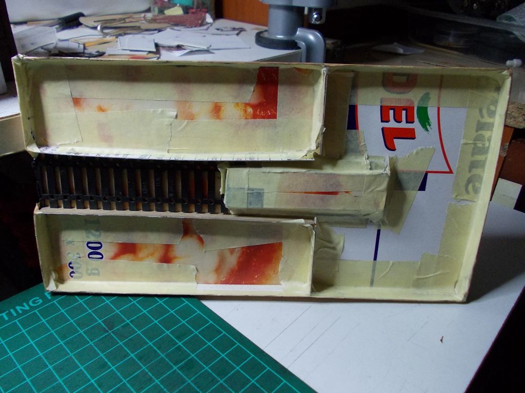

[/quote]
semplicemente ho messo dei listelli negli angoli :wink: :wink:
112,75 KB
per il resto: cutter, righello e forbici... per certi versi sono stupito pure io dei discreti risultati :cool:

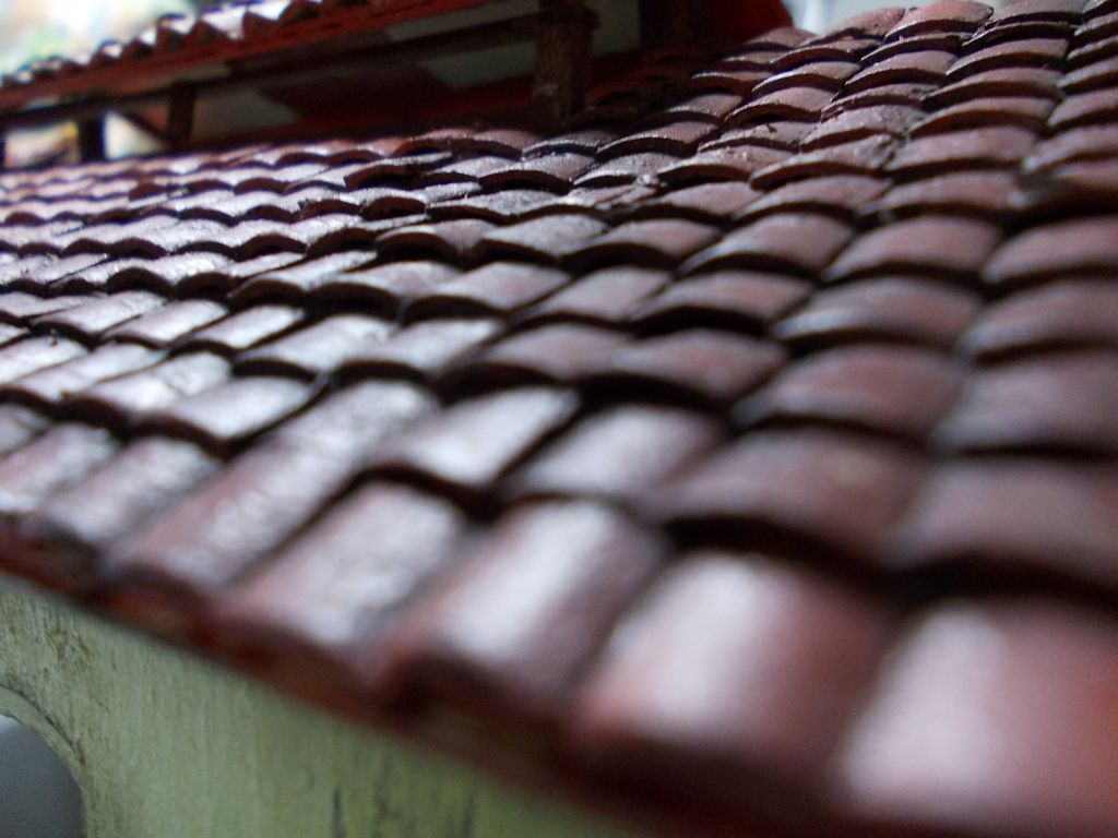

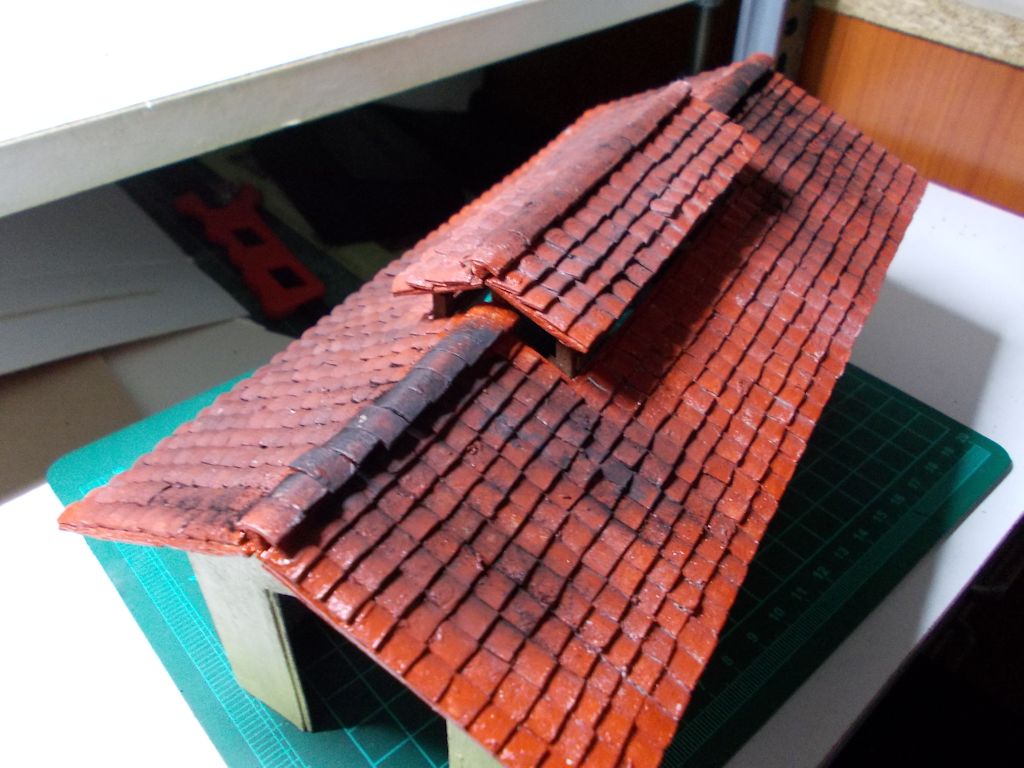

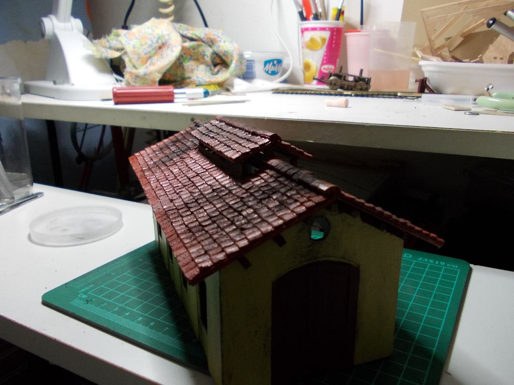

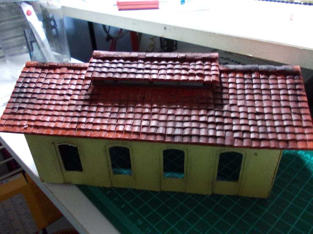

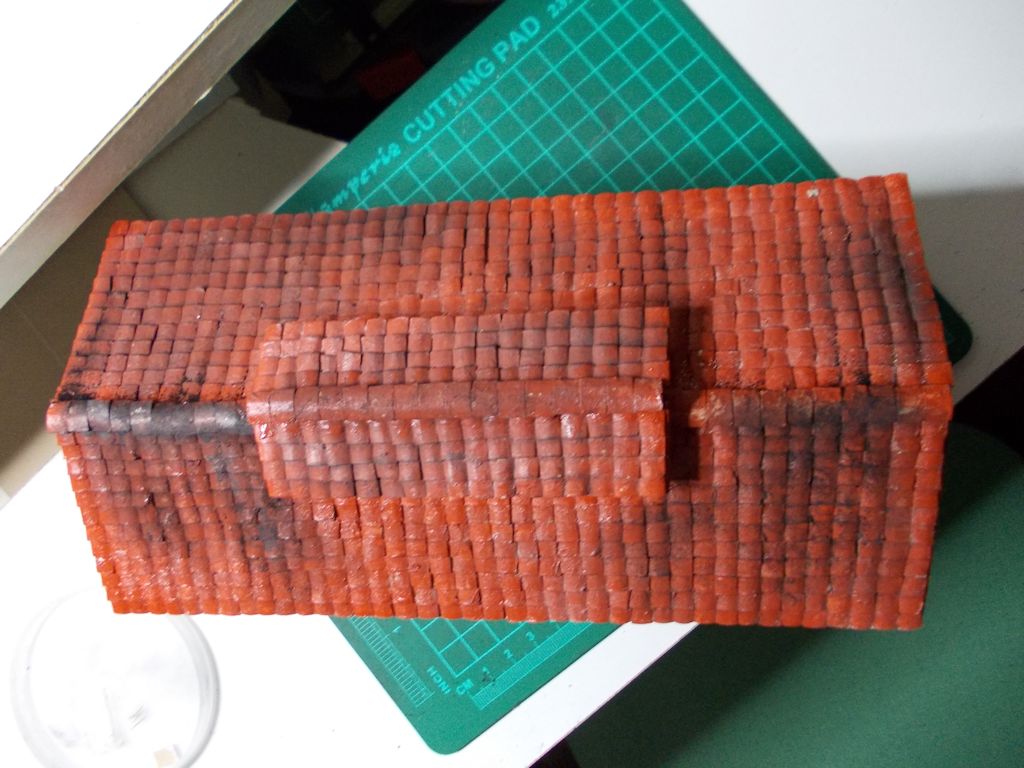

Piccoli tetti crescono.... :wink: :wink:
Mancano solo pochi piccoli ritocchi ma direi che la copertura del deposito si può considerare finita. Sono discretamente soddisfatto del risultato, considerando che si tratta comunque della prima costruzione e che il sistema scelto per il tetto non era dei più semplici.
(sembra più storto di quello che è in realtà, dato che è solo appoggiato)
114,13 KB
128,15 KB
126,46 KB
110,48 KB
128,68 KB
ora posso procedere con le finestre e i dettagli :geek:

bel lavoro Rolando,
quella leggera curvatura centrale del detto da un senso di vetusto veramente ottimo..... :cool: , mio consiglio è lasciare quella leggera curvatura
non sarà difficile :cool: :cool: le falde sono composte da 2 pezzi di cartoncino sovrapposti incollati per rendere il tutto più robusto e stabile, ma renderli perfettamente dritti non credo sia possibile. Diciamo che rende meglio l'idea di una costruzione "stanca" dove il tempo ha fatto molto bene il suo sporco lavoro :geek:
Grazie a te e a tutti per i commenti positivi :cool:

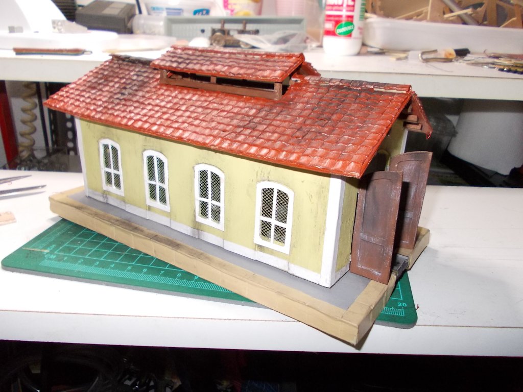

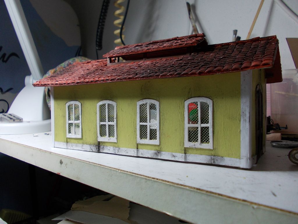

Dopo innumerevoli tentativi, sono riuscito a fare delle finestre accettabili [8][8] (ho scoperto, a mie spese, dopo aver tagliato chilometri di cartoncino, che se si taglia prima il contorno e poi l'interno, non si cava un ragno dal buco..... [:o)]) Ho usato un cartoncino leggermente più leggero (dalla scatola delle pizze son passato a quella dei cereali..) ed una "retina" tupo tulle, ma a trama più larga.
Ho aggiunto anche gli angoli (per nascondere la giunzione tra le pareti) e uno "zoccoletto" lungo tutto il perimetro. Devo ancora mettere le finestre dal lato opposto (mica son veloce come AXEL...) che ho già pronte, poi i pluviali (che non ho ancora idea di come realizzarrli) e un ritocco alla "sporcatura".
117,66 KB
102,99 KB

Se vuoi proprio ritoccare la sporcatura, secondo me dovresti farla anche alle finestre che a mio avviso sono un po' troppo bianche.
Comunque complimenti.
:cool: :cool:
Maurizio Baggi
Re: 2° step di autocostruzioni: il deposito!
#39 Messaggio da liftman »
[:o)] per questo devo ritoccare le sporcature :geek: le finestre sono "nuove di pacca"[8] grazie comunque per i complimenti! :cool:

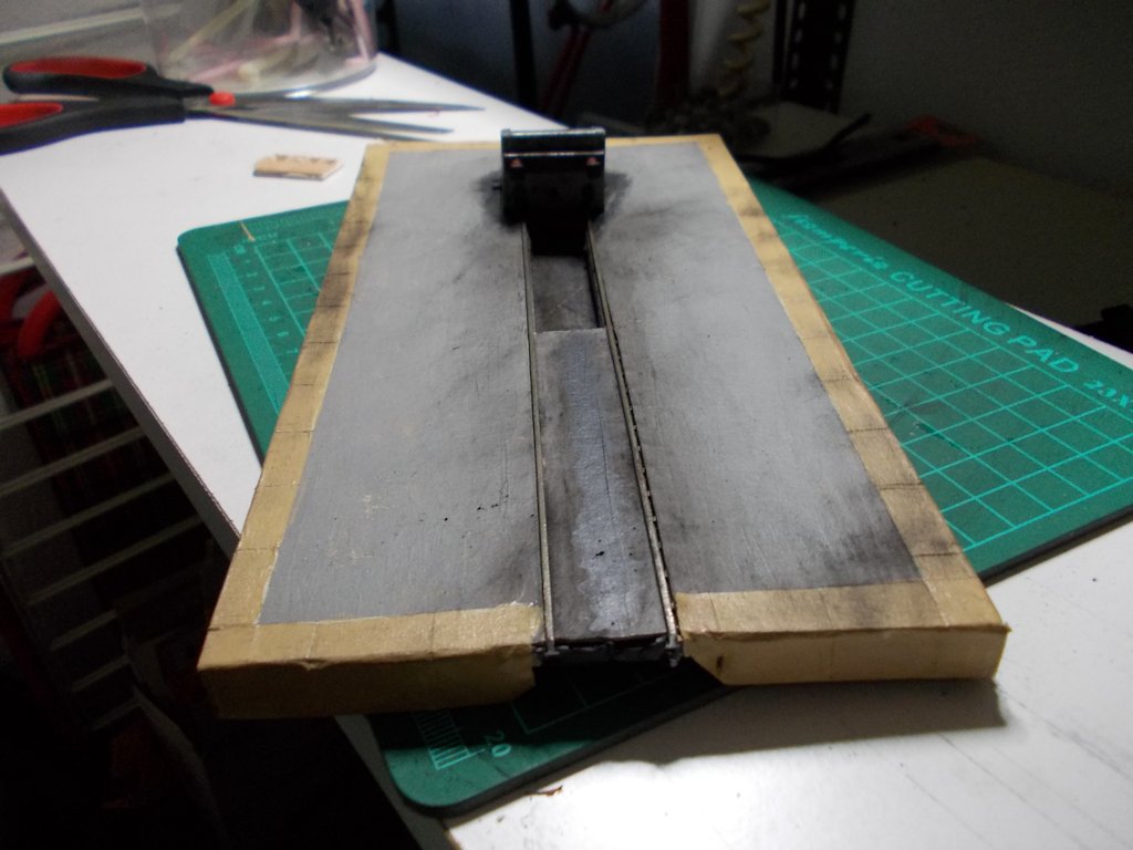

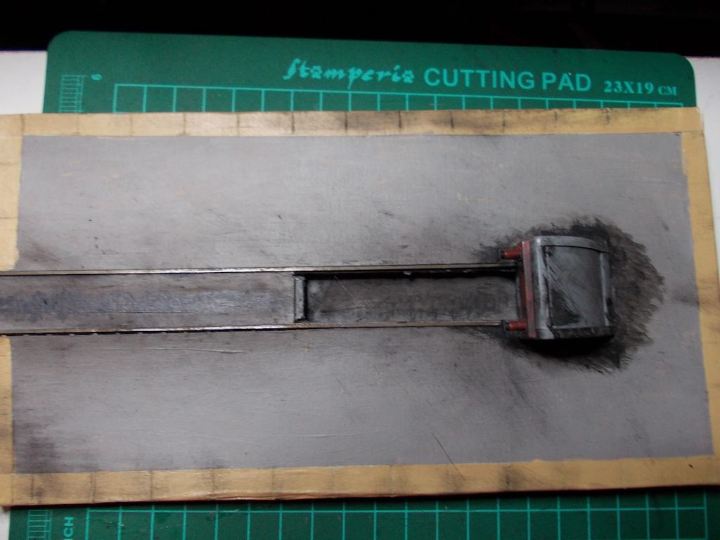

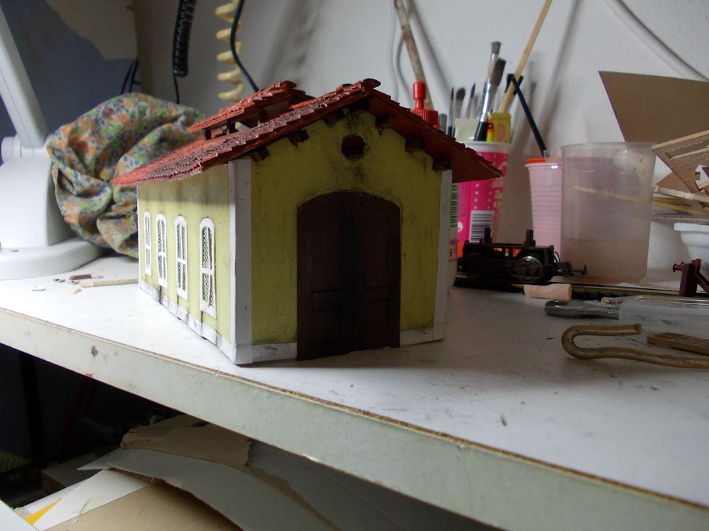

mentre decido il da farsi riguardo alle grondaie, ho fatto un altro piccolo passo verso la (mia) perfezione :wink:
portone e basetta
145,93 KB
dettaglio della basetta
108,55 KB

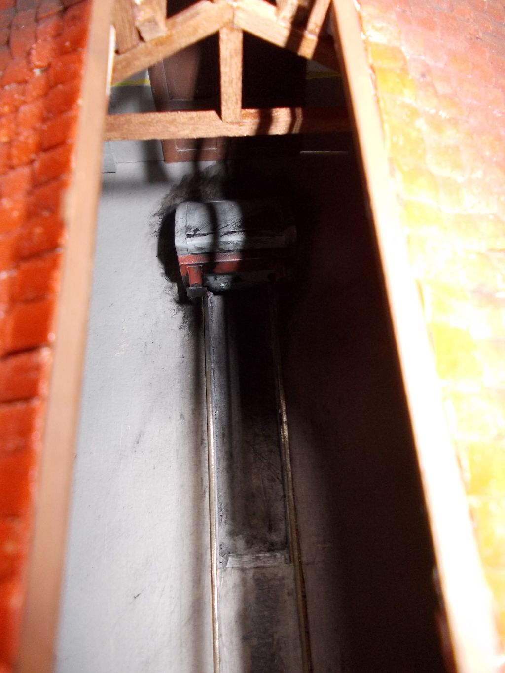

dettaglio dell'interno (ho tolto il tetto del lucernario per migliorare l'esposizione, dato che col flash veniva una mezza schifezza...
93,78 KB
per il momento è semplicemente appoggiato sopra, senza alcuna rifinitura.... poi deciderò di preciso come andare avanti, non ho fretta :geek:

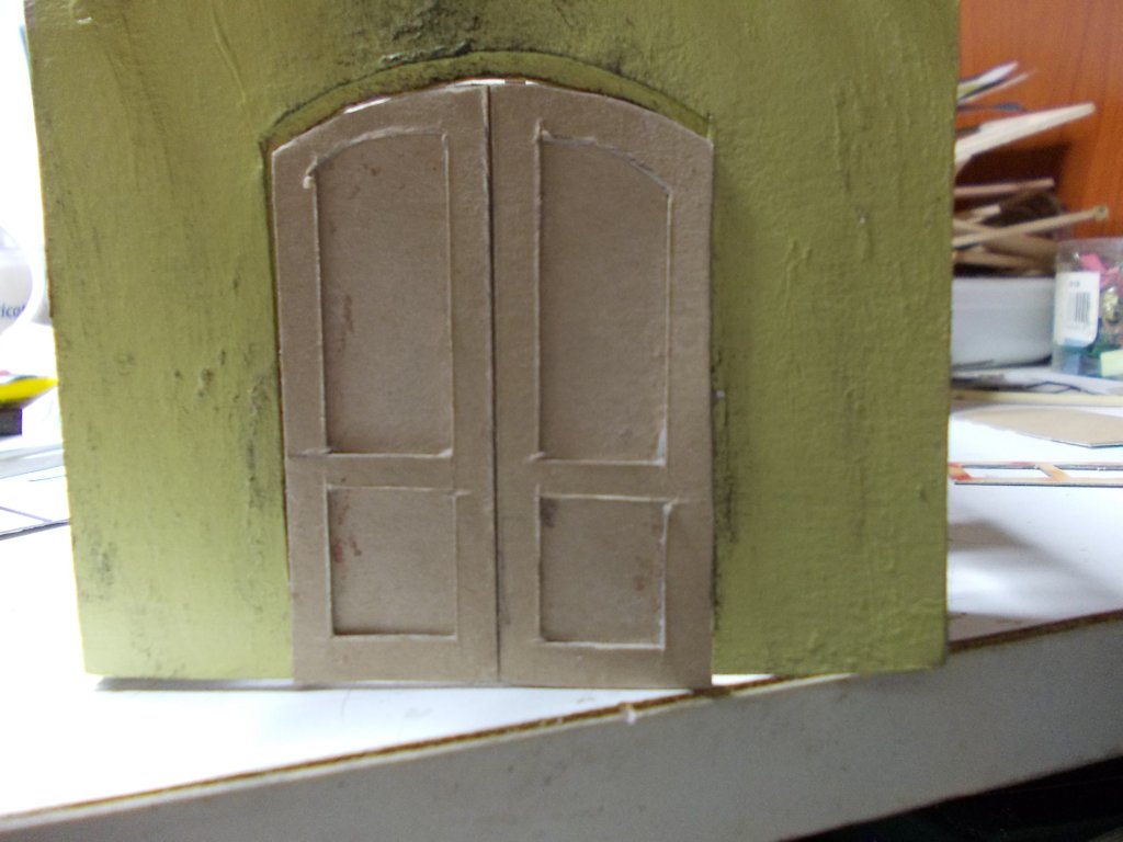

Come hai realizzato il portone?
#43 Messaggio da liftman »

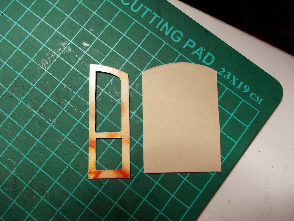

il solito cartone da pizza :wink:
151,83 KB
4 parti "finestrate" incollate 2 per ogni lato alla parte "liscia" come si vede anche qua:
101,59 KB
