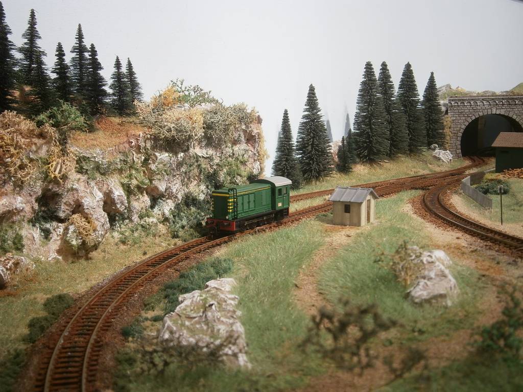

durante la manifestazione di Novegro, nel plastico Carnate, si è potuto ammirare la splendida Locomotiva D236 002 di Massimo Salvadori.

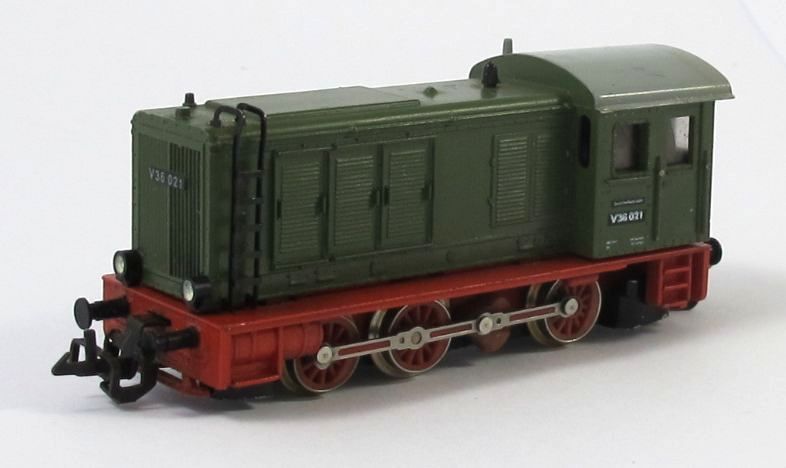

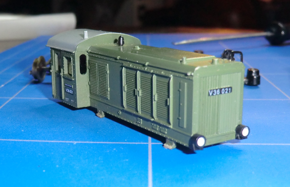

...... l'altro giorno, svolazzando per la rete, mi sono imbattuto in una V36 021 usata ....
38,54 KB
........ cosa si potrebbe fare con questo esemplare originiariamente DR spur TT ??? :wink: ( :cool: :cool: :cool: )
Re: D. 236 FS

Ciao Riccardo, credo che si possa italianizzare, codice Ral alla mano, una belle pitturata, per le decals avrei qualche dubbio su come recuperarle, ma credo che Giuseppe possa darti qualche dritta..... :wink: :grin:

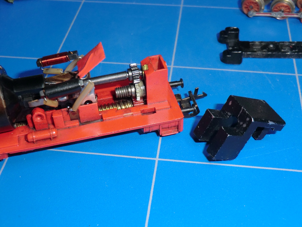

aggiornamento....
è arriva la loco :grin:
provata subito se girava nel Gundal (tra l'altro devo continuare anche quello :cool: ) .... si muove.
Bhè si muove, dondola, strattona e scintilla pure dalle ruote ... insomma così così. [8]

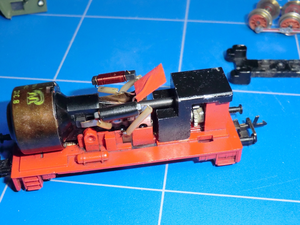

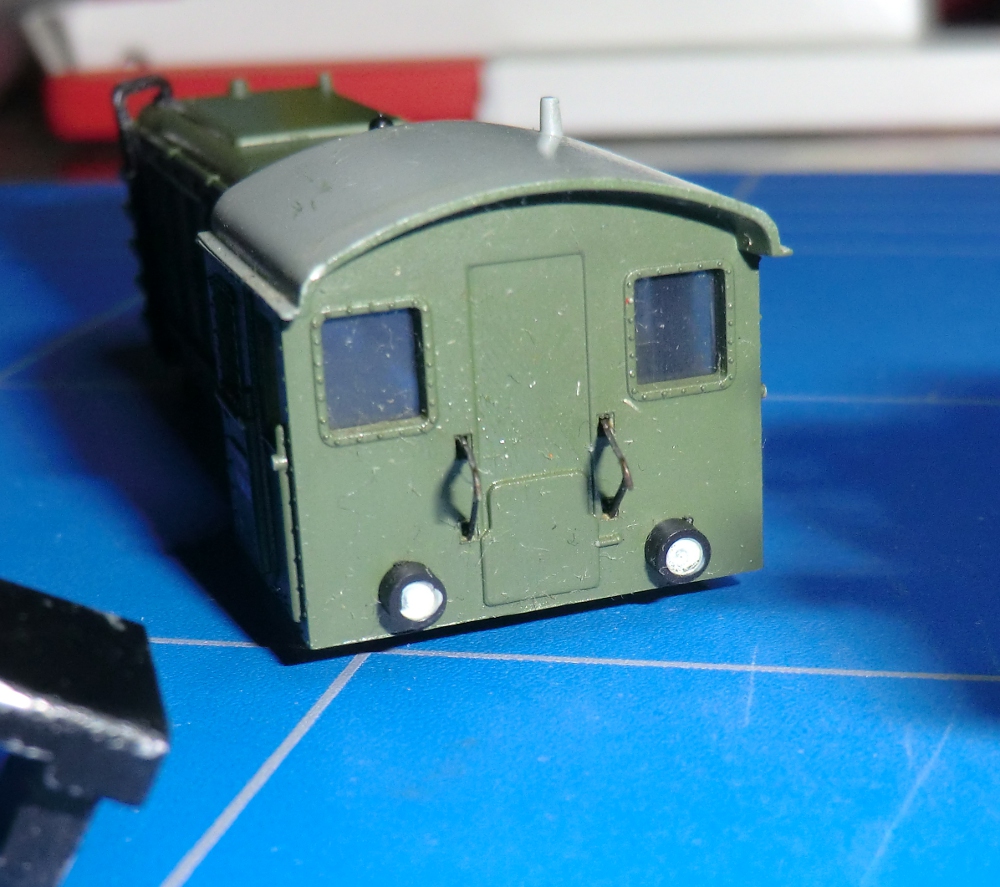

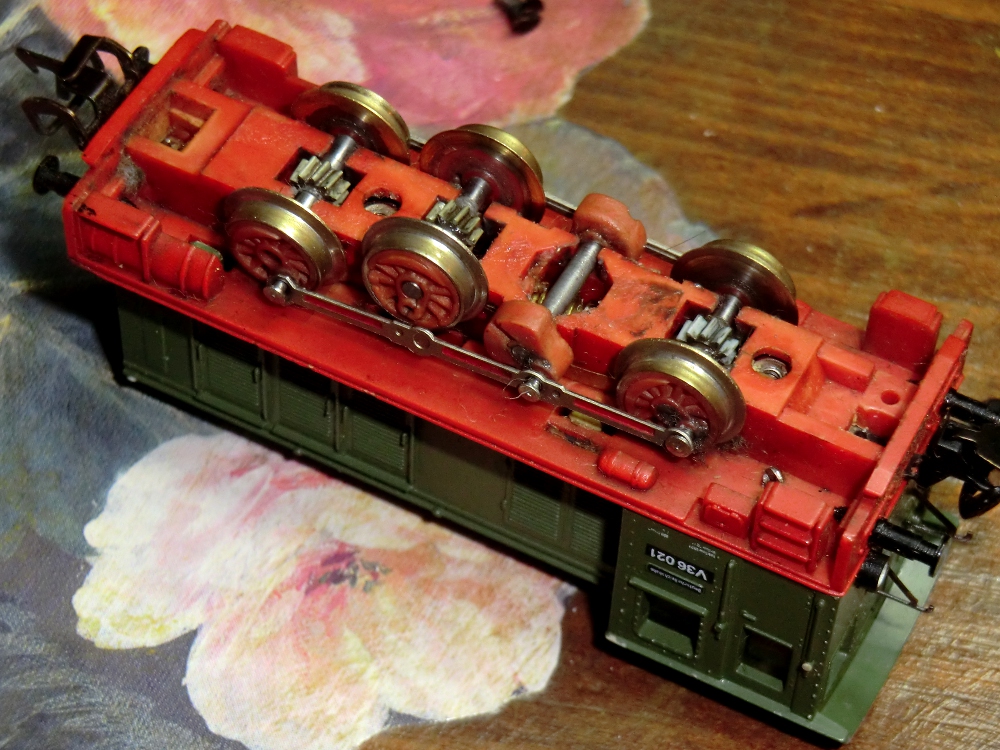

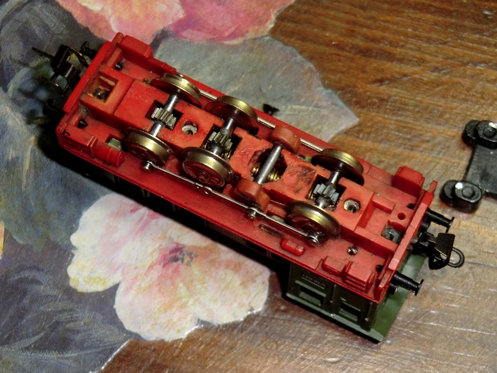

Ho iniziato a smontarla e risulta abbastanza sporca tra le ruote - lamelle porta corrente ... posto qualche foto.
Per la pulizia ho letto dell'utilizzo di vari prodotti tra alcol avio, pulisci contatti elettrici e/o pulitore sgrassante tipo svitol o wd40 ... :cool: :cool:

PS: ho fatto molte foto soprattutto per riuscire poi a rimontarla [xx(][xx(][xx(]
Re: D. 236 FS
#8 Messaggio da Massimo Salvadori »
Mi sembra che sia la strada giusta per far funzionare il modello. Il motore non dovrebbe dare problemi, verifica i carboncini. Hai un modello di ottima fattura - per gli anni '50 - '60 - ma che si presenta ancora oggi molto bene.

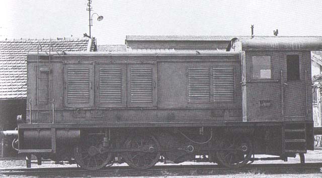

#9 Messaggio da Marco »
rbk250 ha scritto:
...Ho iniziato a smontarla e risulta abbastanza sporca tra le ruote - lamelle porta corrente ... posto qualche foto.
Se hai bisogno di foto di quella originale chiedi pure!

#10 Messaggio da Massimo Salvadori »
Postale in ogni caso ! E' una macchina che mi piace moltissimo! :grin: :grin: :grin: :grin:

grazie Marco,
come dice Massimo, postale.... postale :wink:
l'unica foto che sono riuscito a recuperare :
53,96 KB
fonte: http://www.ilmondodeitreni.it/d236.htm

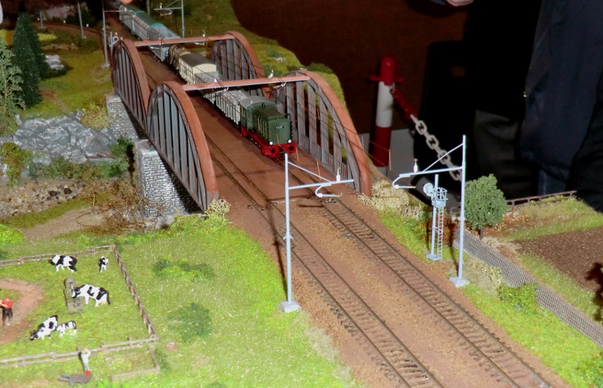

domenica scorsa, in occasione della prima esposizione del modulare TT a Bereguardo, ha potuto "sgranchirsi" le gambe la V36 (ancora da elaborare in D 236.... :cool: )
in transito sul viadotto San Carlo :grin:
322,5 KB

Bravo Riccardo, la futura D 236 fa la sua bella figura sul viadotto San Carlo. :grin:
