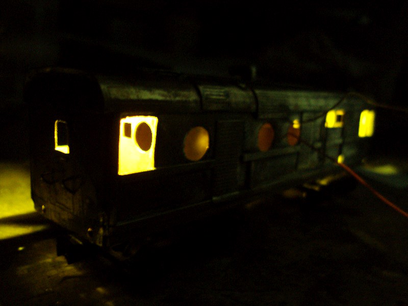

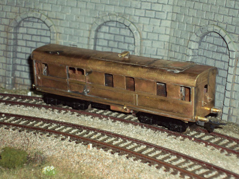

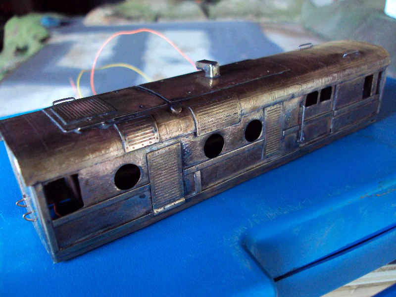

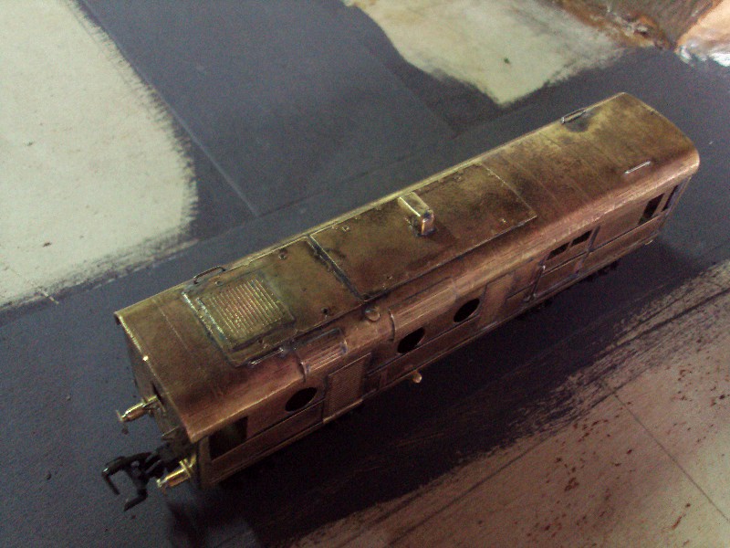

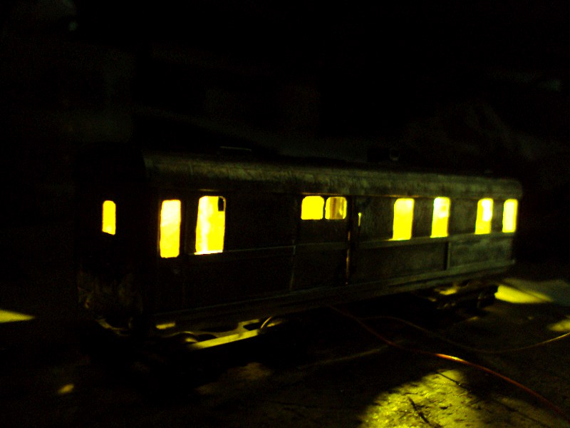

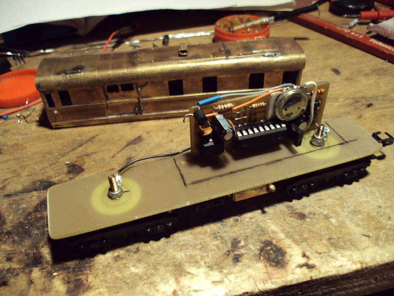

Stò realizzando tutti gli interni tranne la stanza motore/generatore e l' adiacente stanza radiatori, perchè nella realtà i tre oblò erano sempre neri dei fumi del motore e non si vedeva niente, ma soprattutto perchè in questo vano ho inserito il decoder sonoro di Paco autocostruito che gestisce l'illuminazione del vagone e riproduce il suono del motore diesel.

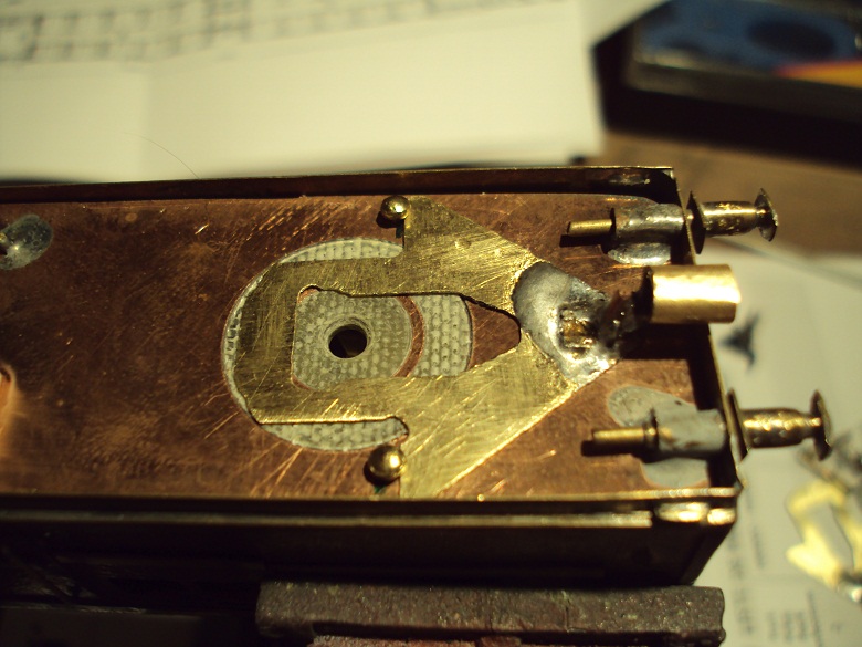

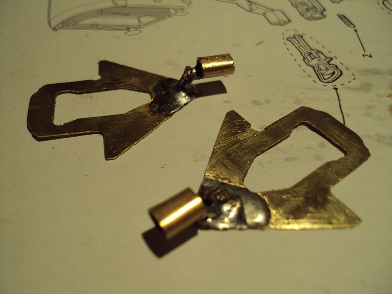

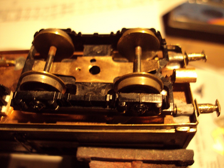

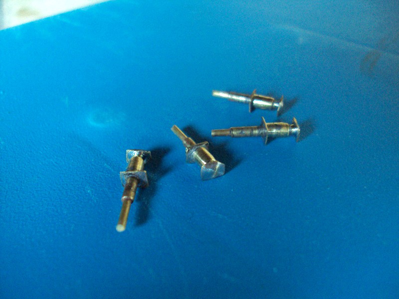

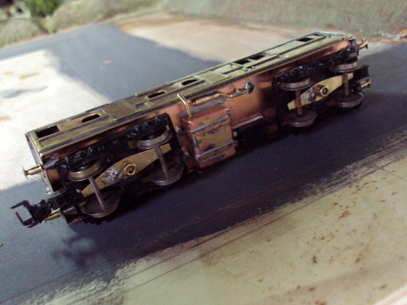

Il sottocassa è stato ricavato da una lastrina in vetronite ramata, dove è stato saldato il serbatoio gasolio, la cassa batterie, ecc .. ed i quattro tubetti in ottone che accolgono i respingenti che servono a tener unita la cassa con il sottocassa sul sistema dei locomotori. Anche i respingenti sono autocostruiti con tubetti e lamierino d'ottone:
